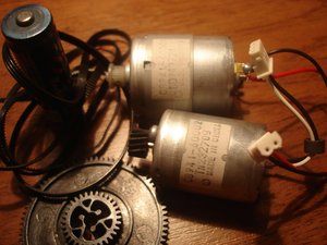

Разобрал сломанный принтер, теперь есть маленькая гора деталей.
Маркировка:
G8941-60001 / RD942729 - (плохо видно первую букву, т.ч. может это и C)
С8941-60002 / TN232709 - который поменьше
Могут ли пригодиться эти двигатели?

Насколько я вижу это не шаговые двигатели, поэтому для управления ими нужна обратная связь и хитрый контроллер. В моем струйном принтере стояла специальная оптическая линейка с маленькими штрихами и контроллер считал количество штрихов, которое прошел двигатель для определения положения.
По идее, их можно использовать для какого-нибудь исполнительного устройства, на котором есть датчики. Нужно с V0idом проконсультироваться, он в электротехнике понимает.

Как правильно написал root это не шаговые двигатели да еще и маленькие. В постройке ЧПУ-станка их применить будет очень сложно (примерно также сложно как сверлить бетонную стену шуруповертом). Лучче найти пару-тройку мертвых принтеров принтеров.

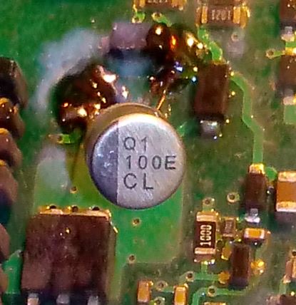

Помогите разобраться с маркировкой конденсатора. Смотрел под лупой, похоже перед единицей стоит буква Q .

100мкФ х 25В, производитель Nichicon.
