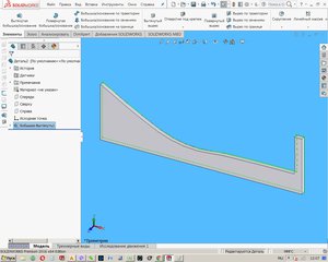

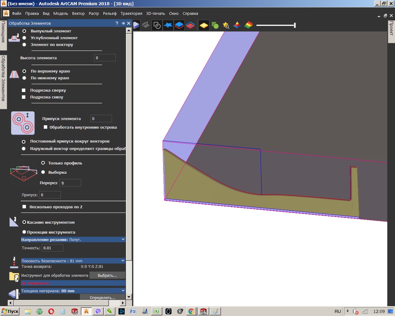

Рисуешь замкнутый вектор в арткам (5006 просмотров) <a class='original' href='./download/file.php?id=155749&mode=view' target=_blank>Загрузить оригинал (201.86 КБ)</a>
Вытягиваешь бобышку в solidwork (5006 просмотров) <a class='original' href='./download/file.php?id=155750&mode=view' target=_blank>Загрузить оригинал (232.03 КБ)</a>
экспортируешь в арткам деталь stl - 3d обработка элементов (контур создать вокруг нее еще надо) (5006 просмотров) <a class='original' href='./download/file.php?id=155751&mode=view' target=_blank>Загрузить оригинал (205.5 КБ)</a>
