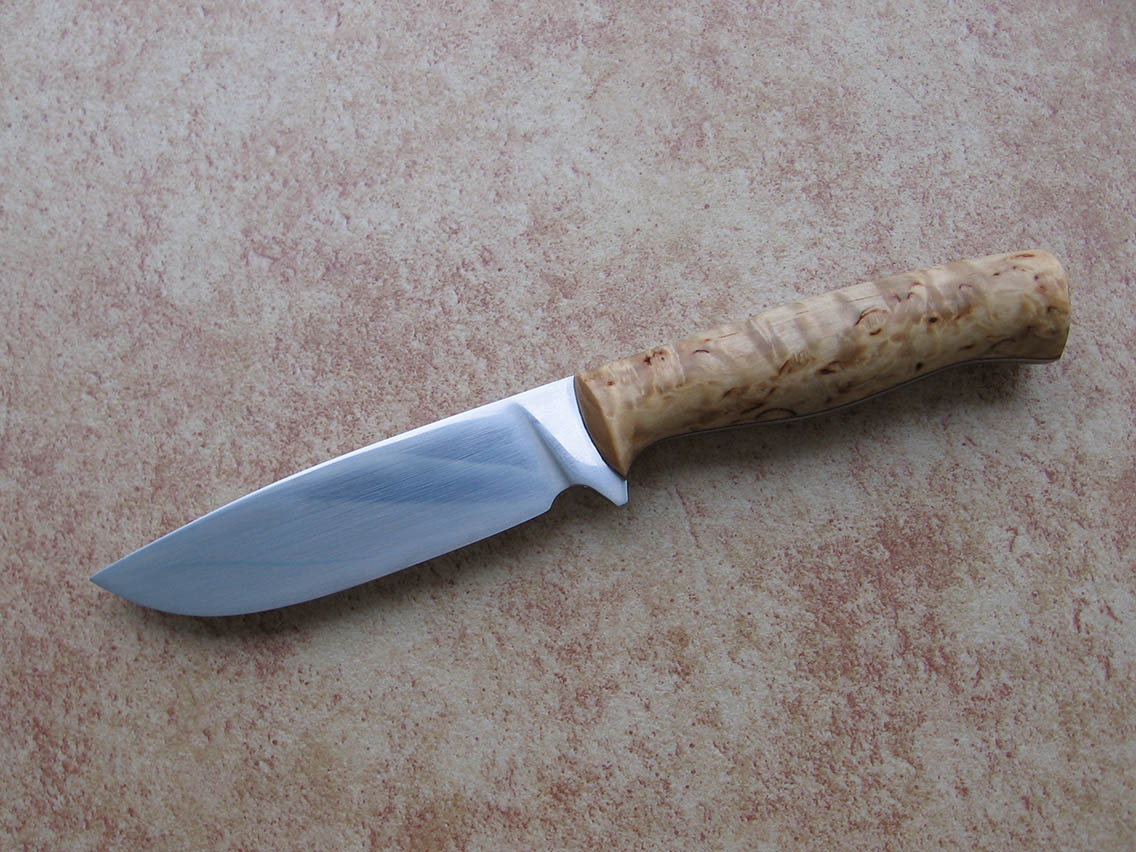

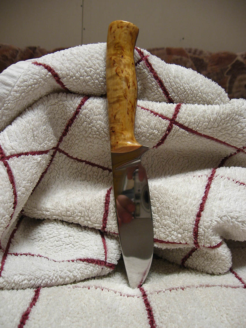

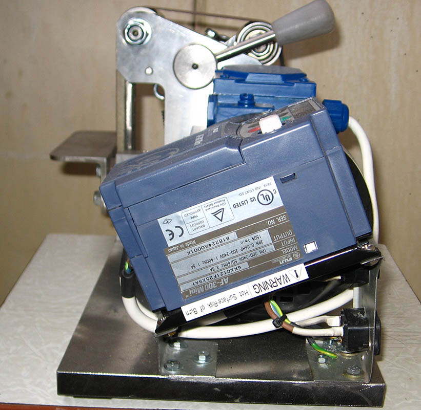

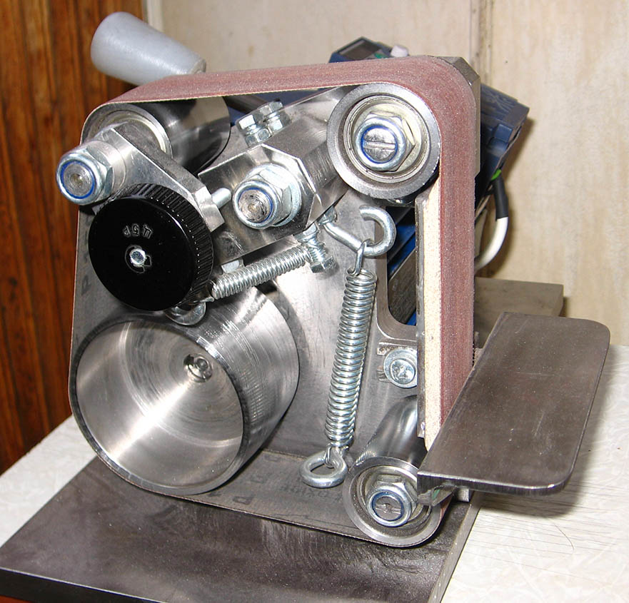

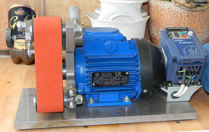

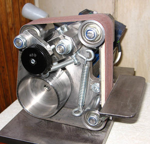

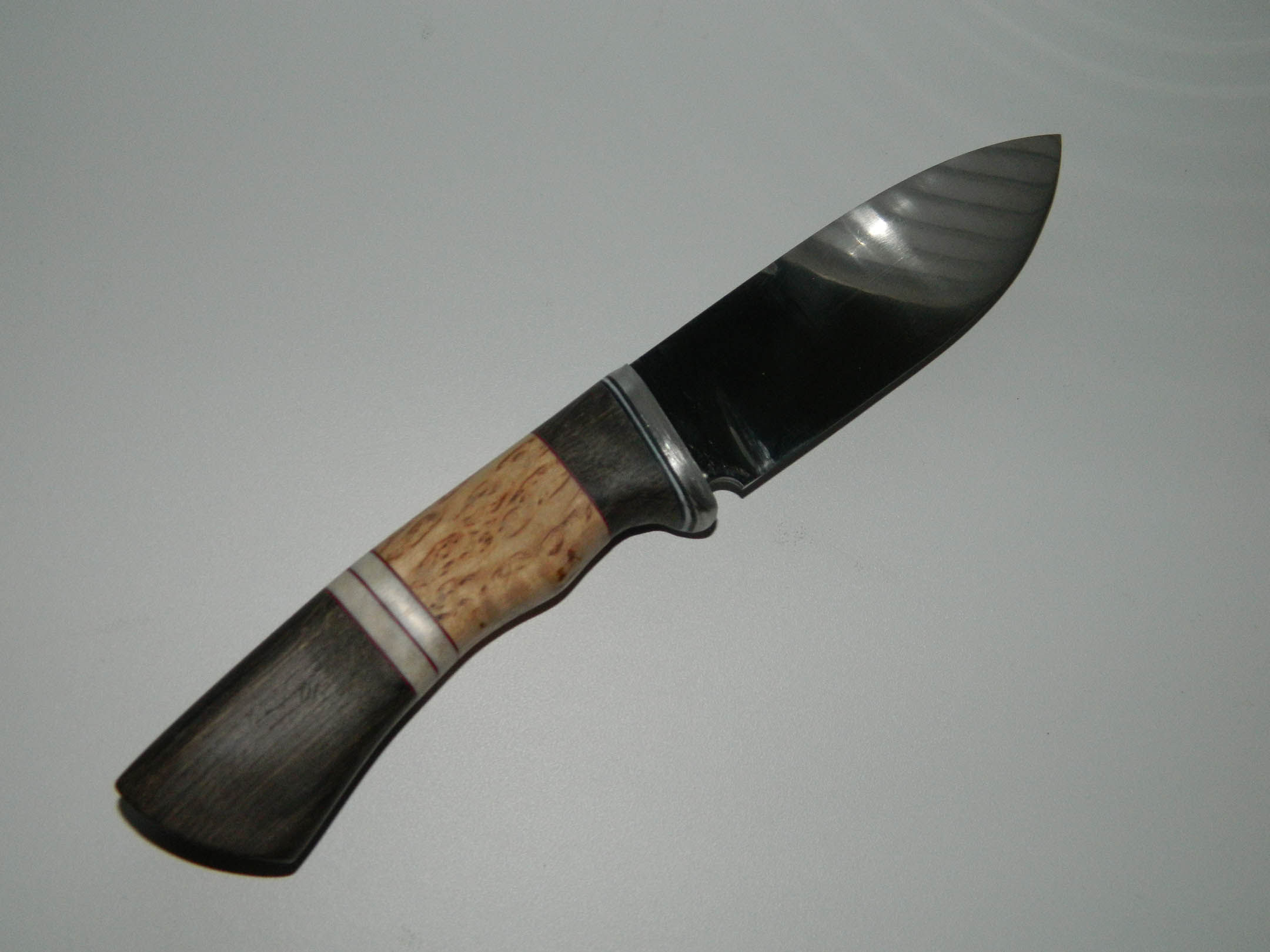

Одно время увлекся было ножами, но запала хватило на пару, может пяток ножей. Как понял, что спуски такие как хочу сделать вручную на гриндере не выведу закинул это дело. Но гриндер жив и сейчас. Ну очень полезная вещь. Делал небольшой, под 620 ленту. Заказывал ленты через Минск из прибалтики. В основном кубитрон и тризакт. Ленты зверские. Каленая поковка на глазах "тает". И это при том, что двигло всего 550Вт.
DSCN1177.JPG (4407 просмотров) <a class='original' href='./download/file.php?id=155172&mode=view' target=_blank>Загрузить оригинал (221.5 КБ)</a>
IMG_4845.JPG (4407 просмотров) <a class='original' href='./download/file.php?id=155173&mode=view' target=_blank>Загрузить оригинал (160.21 КБ)</a>
IMG_4848.JPG (4407 просмотров) <a class='original' href='./download/file.php?id=155174&mode=view' target=_blank>Загрузить оригинал (129.19 КБ)</a>
IMG_4711.JPG (4407 просмотров) <a class='original' href='./download/file.php?id=155175&mode=view' target=_blank>Загрузить оригинал (200 КБ)</a>
IMG_4755.JPG (4407 просмотров) <a class='original' href='./download/file.php?id=155176&mode=view' target=_blank>Загрузить оригинал (193.02 КБ)</a>
DSCN2097.JPG (4407 просмотров) <a class='original' href='./download/file.php?id=155177&mode=view' target=_blank>Загрузить оригинал (217.25 КБ)</a>
https://www.youtube.com/watch?v=j8ahZYggNng
Видос как разгоняю двигун на 4,6 тысячи оборотов. Больше не рисковал. Трех тыс. вполне для комфортной работы хватает. Не монстр, но для балконной работы нормально.

ДА, полностю согласен. железяка мегаполезная. Причем не только в ножевом деле. Их много кто использует - и литейщики для зачистки отливок. и просто в слесарке - ту же кромку и гарт сбить после лазерной или плазменной резки.. при сварке - кромки сбить или фаски сделать под сварку.. при наличии контуровочника трубки готовятся под сварку замечательно. да много где реально помогает. я так на него давно перешел. гараздо удобнее чем обычный наждак.
shalek писал(а):Одно время увлекся было ножами, но запала хватило на пару, может пяток ножей. Как понял, что спуски такие как хочу сделать вручную на гриндере не выведу закинул это дело. Но гриндер жив и сейчас. Ну очень полезная вещь. Делал небольшой, под 620 ленту. Заказывал ленты через Минск из прибалтики. В основном кубитрон и тризакт. Ленты зверские. Каленая поковка на глазах "тает". И это при том, что двигло всего 550Вт.
Хороший аппарат и помошник. но именно "балконный" для нормальной работы он к сожалению слабоват. это реально чувствуется при работе. чуть сильнее прижал и не тянет уже. Это не камень в огород - это просто особенности подобных маленьких аппаратов. их нада "понимать и принимать". Зато он маленький и легкий. можно достать, поработать и убрать. что на балконе очень ценно. мой аппарат так не потаскаешь.
По цене - первую партию будем распродавать по 33тр. но там осталось буквально 2 аппарата свободных...
Сам аппарат по характеристикам такой - лента от 1280 до 1600. и та и другая идет. длинная лента меньше греет деталь, и банально дольше служит.
Дрыгатель - 2.2квт, 3000 оборотов. собственно максимум для однофазной сети.
Приводной ролик 160мм. соответственно скорости в "базе" 25м/сек, а при перекрутке двигла до 4тыщ - 33м/сек. что ну ооочень сильно сказывается на съеме...
ригель 40х40 цельный.
вес - примерно 80кг.
рабочая площадка с теплообменником (охлаждение водой)
свобода справа/слева от рабочей площадки.
лоток для стружки под рабочей площадкой и кожух на самом гриндере.
все конструкция кроме переднего гнутого листа из 10ки.
передний гнуты лист из 6ки.
Возможность поворота на бок плюс "сбалансированная" конструкция - то есть усилие на поворот туда и обратно практически одинаково. а не так что падает сам, а подымать двумя руками.
конструкция двухопорная. то есть поворотная часть и спереди и сзади висит на осях. А не на одной спереди как у подавляющего большинства. что несколько дороже, сложнее, но дает более жесткую и не болтающуюся конструкцию.Плюс оси на втулках. что дает минимум люфтов и плавную работу.
ну и планирую доделать узел ослабления ленты.
плюс несколько вариантов рабочих столиков - широкий, узкий и еще один хитрожопый. но его покажу когда сделаю. а то желающих поживиться за чужой счет хватает :)
ну вобщем как то так. че забыл или еще интересно - спрашивайте.
забыл - "бочки" две - на приводном и на "перекосе".

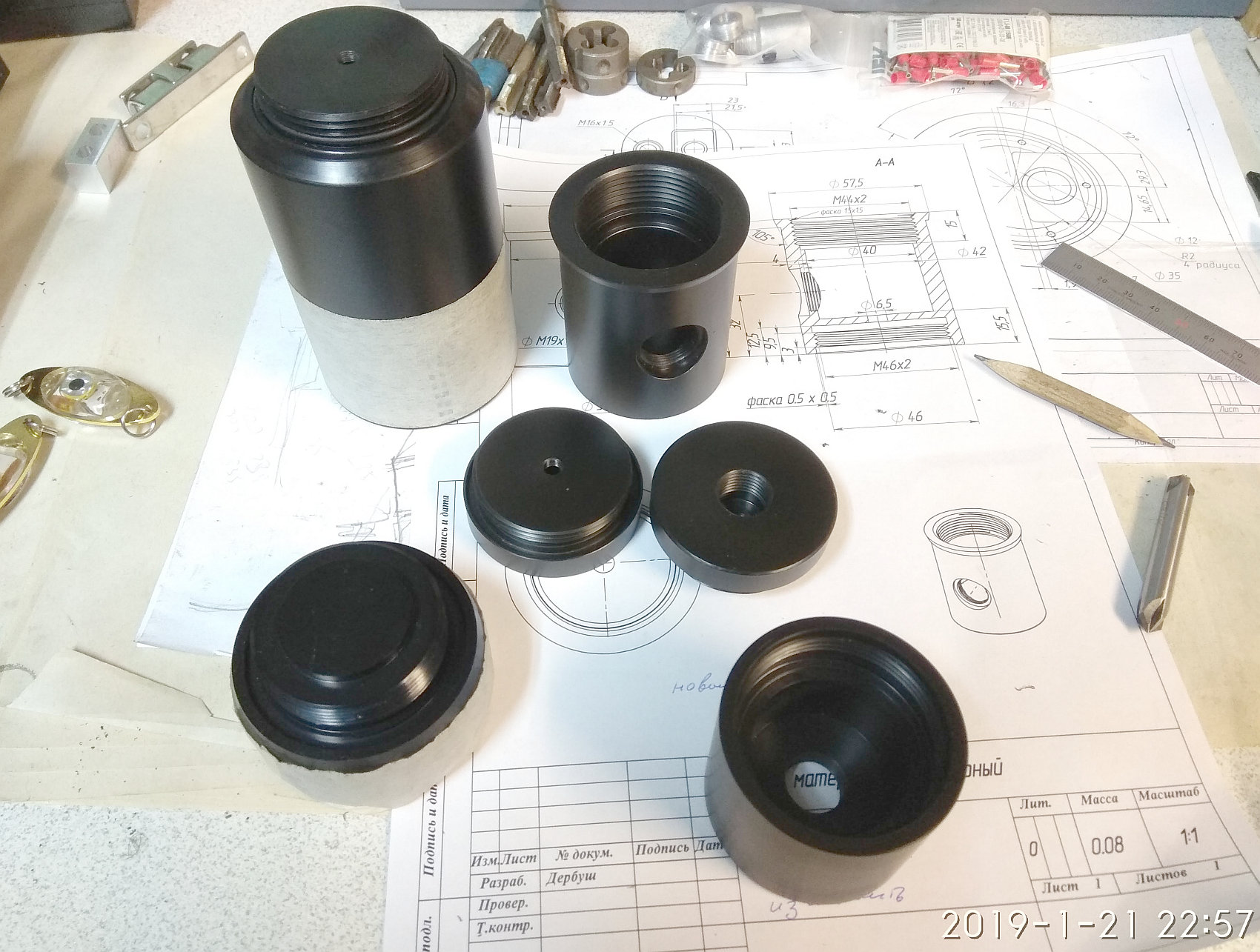

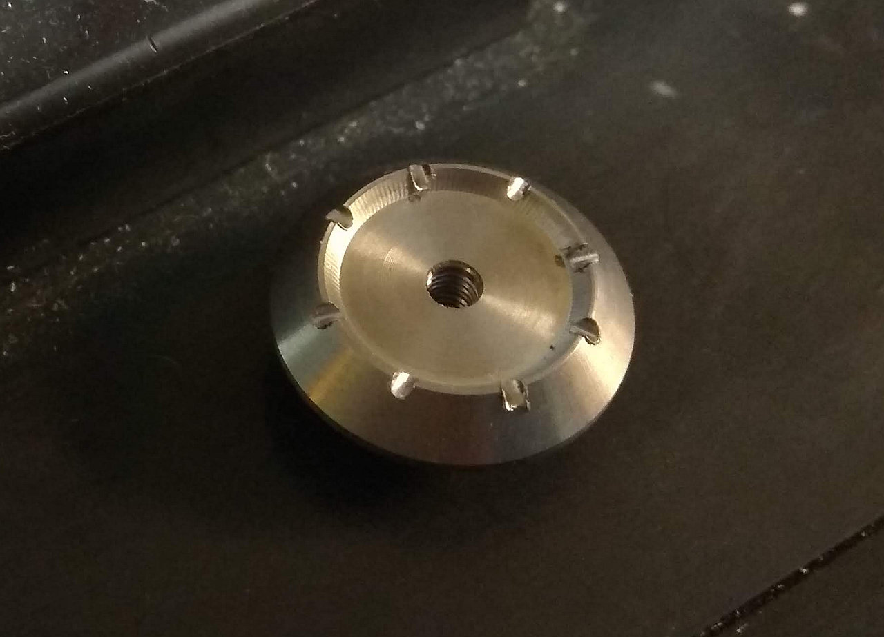

Немножко пластика хитрожопого пробежало...

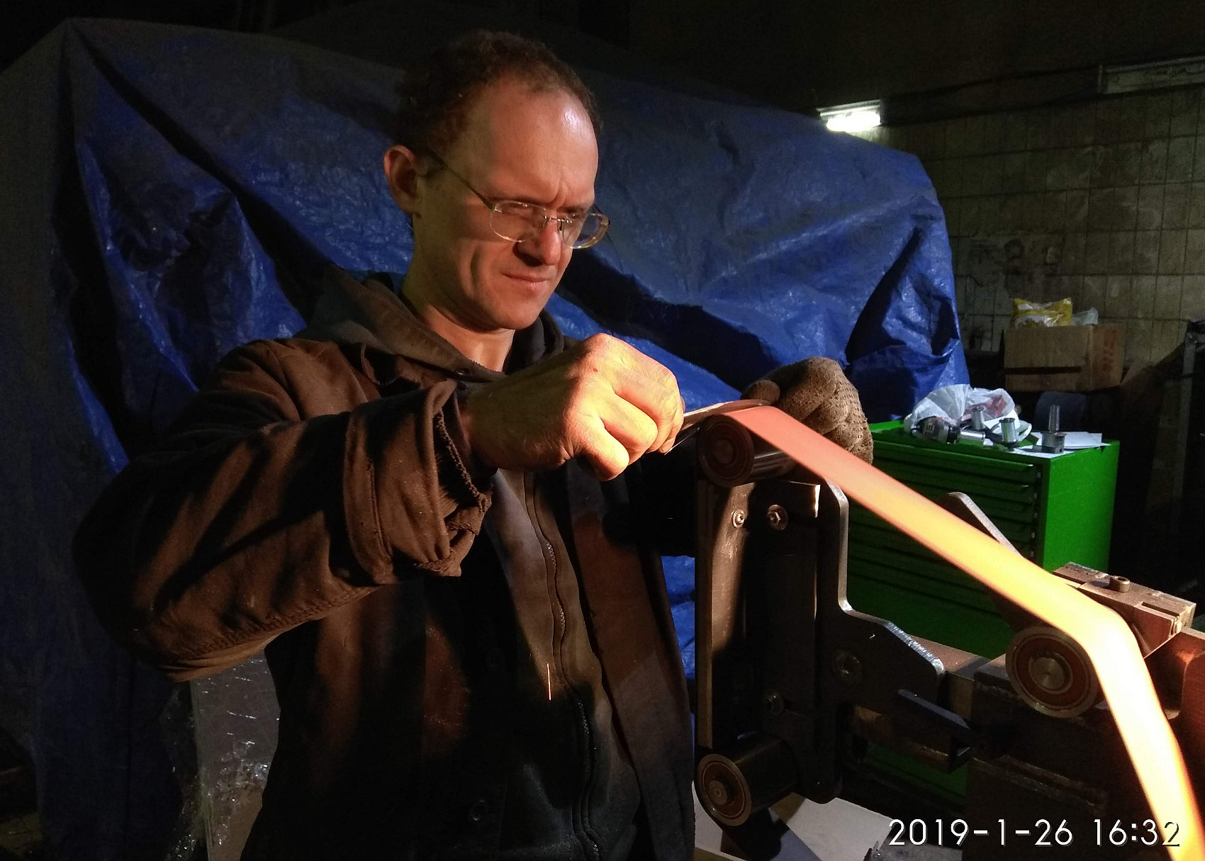

Re: Технология. Питер.

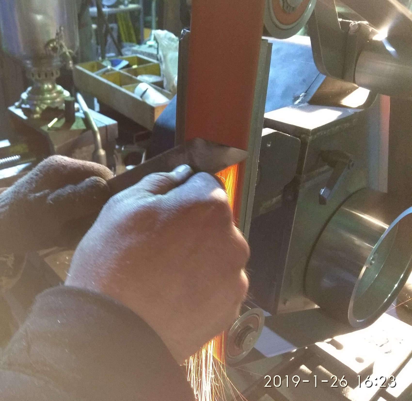

Запустили механизьму...
IMG_20190126_162324.jpg (4129 просмотров) <a class='original' href='./download/file.php?id=155623&mode=view' target=_blank>Загрузить оригинал (527.72 КБ)</a>
главный сенсей заточки ножегов затестил...
IMG_20190126_163206.jpg (4129 просмотров) <a class='original' href='./download/file.php?id=155624&mode=view' target=_blank>Загрузить оригинал (308.51 КБ)</a>

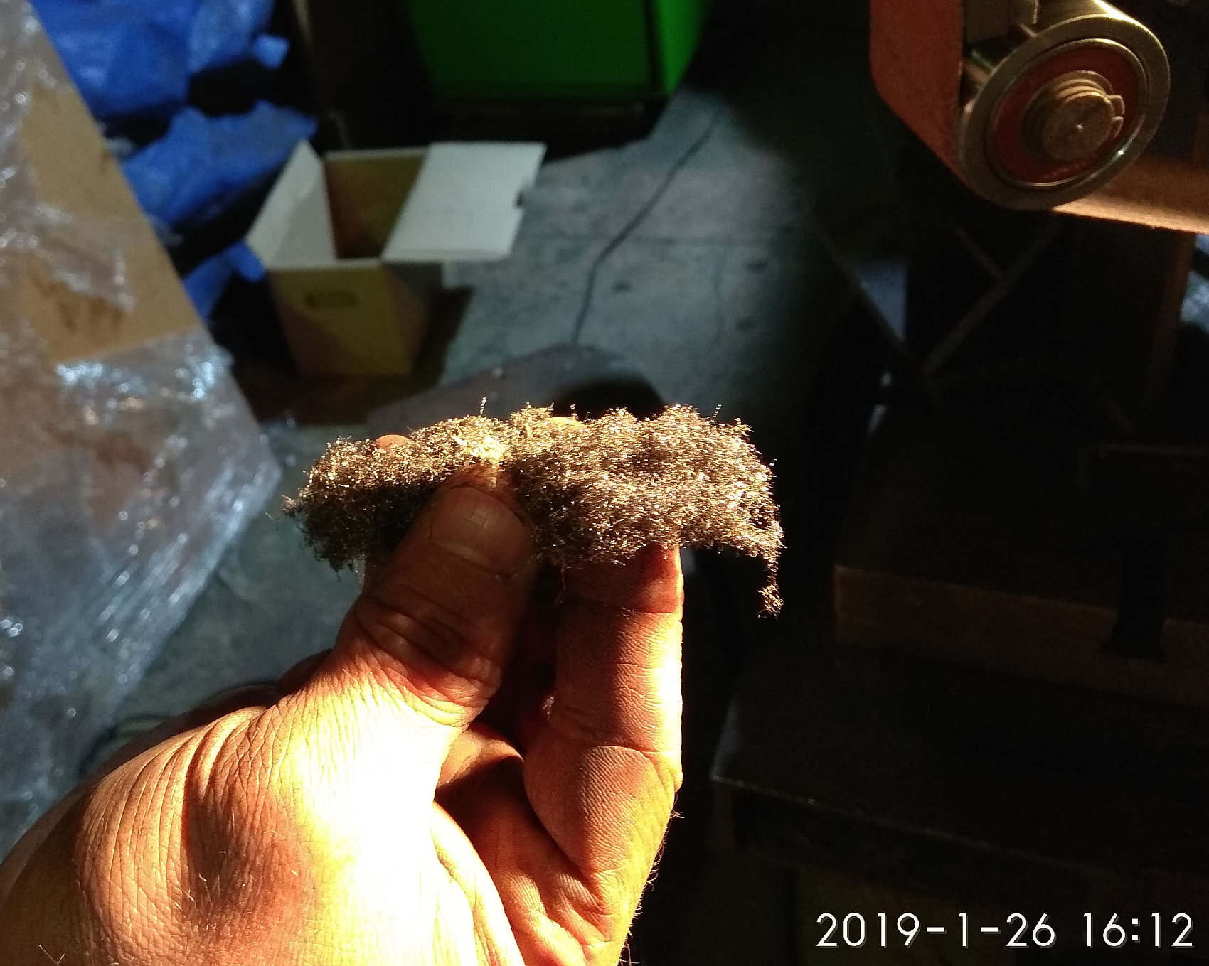

кубитрон и 40ое зерно это конечно лють... да и сам аппарат получился лютый. 2.2квт и 3тыщи оборотов это блин жесть... сгрызает железяку аки голодный... да и страшно с непривычки... начали где то с 25 герц.. под вечер осмелели - до 40 дошли :lol: :lol: :lol: стружка после кубитрона - реально стружка.. пружинки с завитками длиной миллиметров по 5-6.... :freak:

кстати, как кубитрон в сравнении с циркониевыми лентами, которые синие?
donvictorio писал(а):кстати, как кубитрон в сравнении с циркониевыми лентами, которые синие?
а вот не знаю :) не пробовал синие. мы по абразивам давно на кубитрон перешли. Саня (на фото) по нержавейке очень много работает (аргонщик). ему шибко нравится. кубитрон не прижигает нержавейку. то есть снос материала настолько большой что основная масса тепла уносится со стружкой. По этому и на гриндер взяли кубитрона. Счас еще VHS вроде должны приехать - поглядим че как. Но реально - вряд ли я смогу объективно оценить. у нас гриндер для всяких зачистных и разделочных (фаски, кромки) работ. то есть просто физически сложно будет оценить что больше сточило или дольше прожило.. Это нада наверное тех кто однотипные работы делает и реально может сравнить в духе "эта лента прожила столько то, а эта столько то"..
lkbyysq
Сообщения: 1723
Репутация: 346
Сообщение lkbyysq »
По нерже кубитрон сильно проигрывает VSM XK870X. Изнашивается быстро. Три ленты кубитрона против одной XK870X.
Пробовал еще VSM ZK713X. Лучше кубитрона, но хуже XK870X. Греется деталь.
Основное применение - декорирование поверхности 2мм нержавеющих решеток из 320 и табличек из 316Ti. Удаление царапин, наведение направленной риски, а также снятие грата после лазера и формирование фаски. Все на одной машинке и 120-м зерне. Потом слеганца скотч брайтом красным/зеленым или щеткой абразивной.
А по ЛС59 одинаково вроде. Эмоций по крайней мере не помню.
Есть у меня еще Trizact 953FA. Для качественного финиша с водой. По комбинированным поверхностям нержа+эпоксидка.

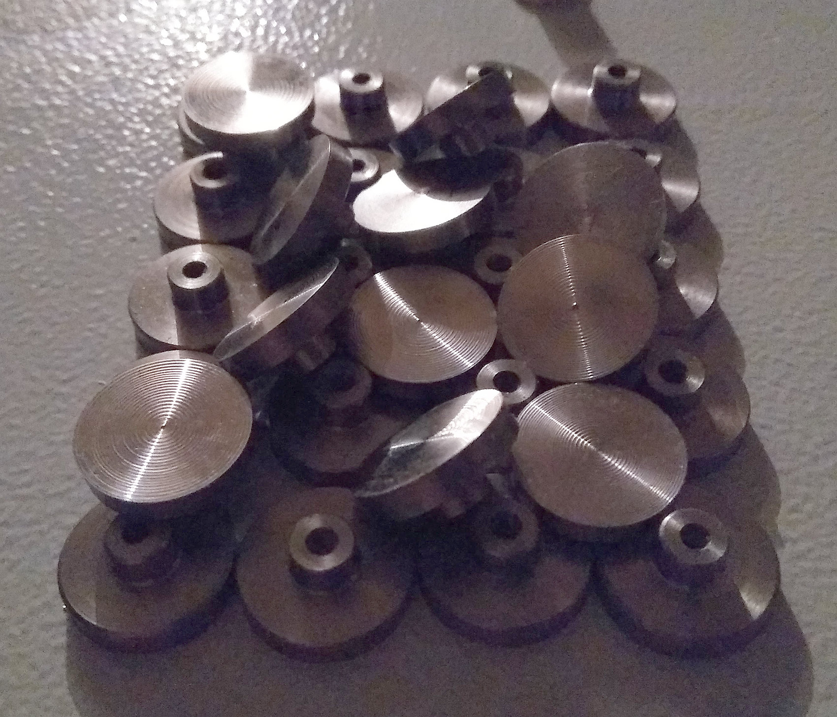

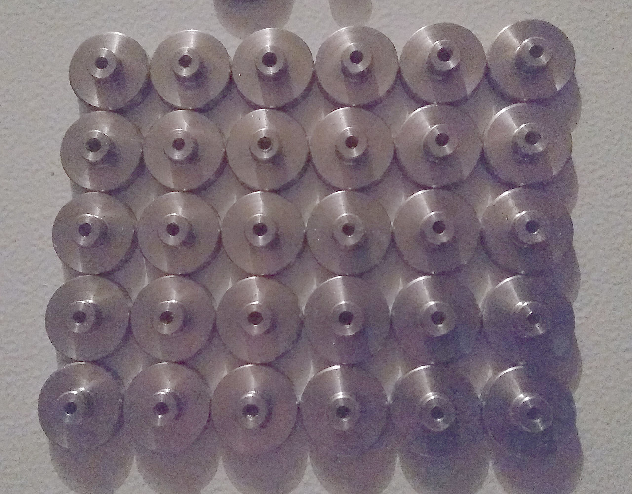

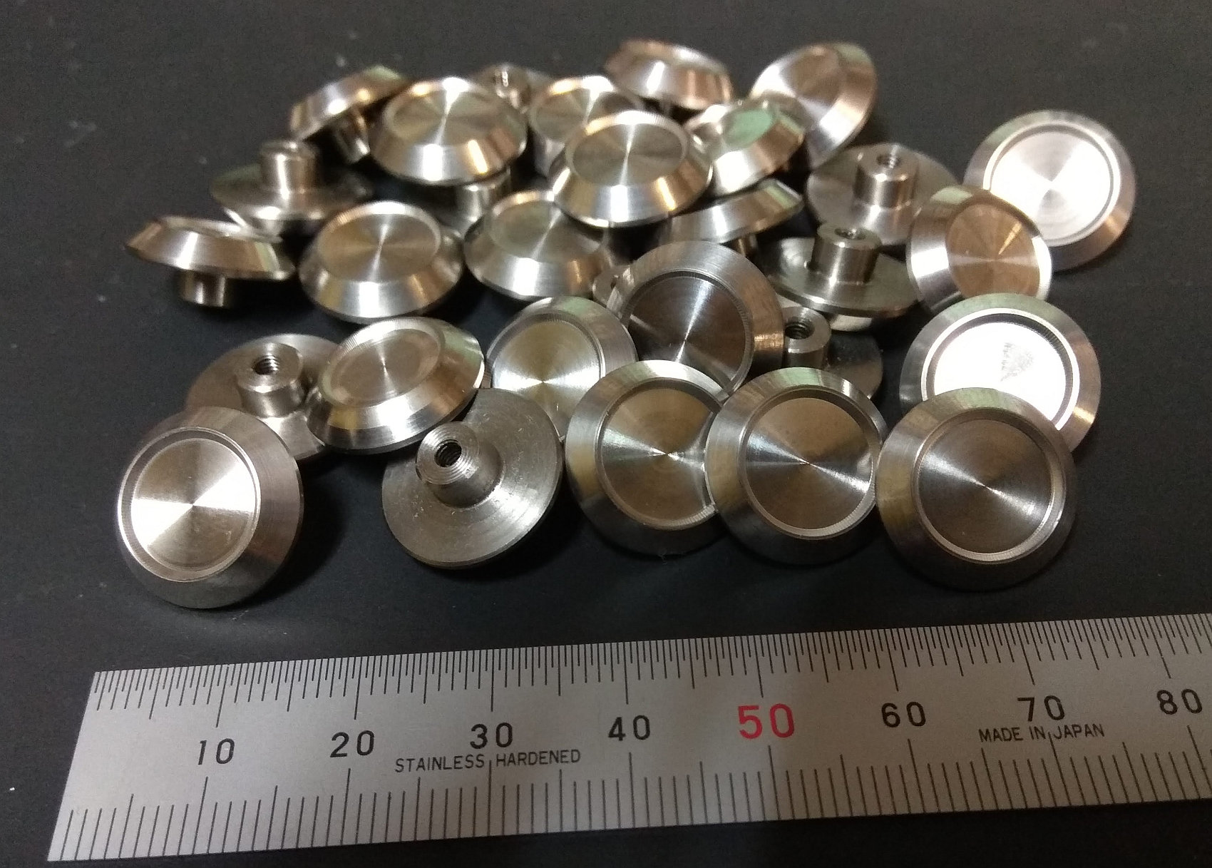

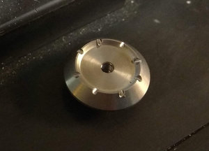

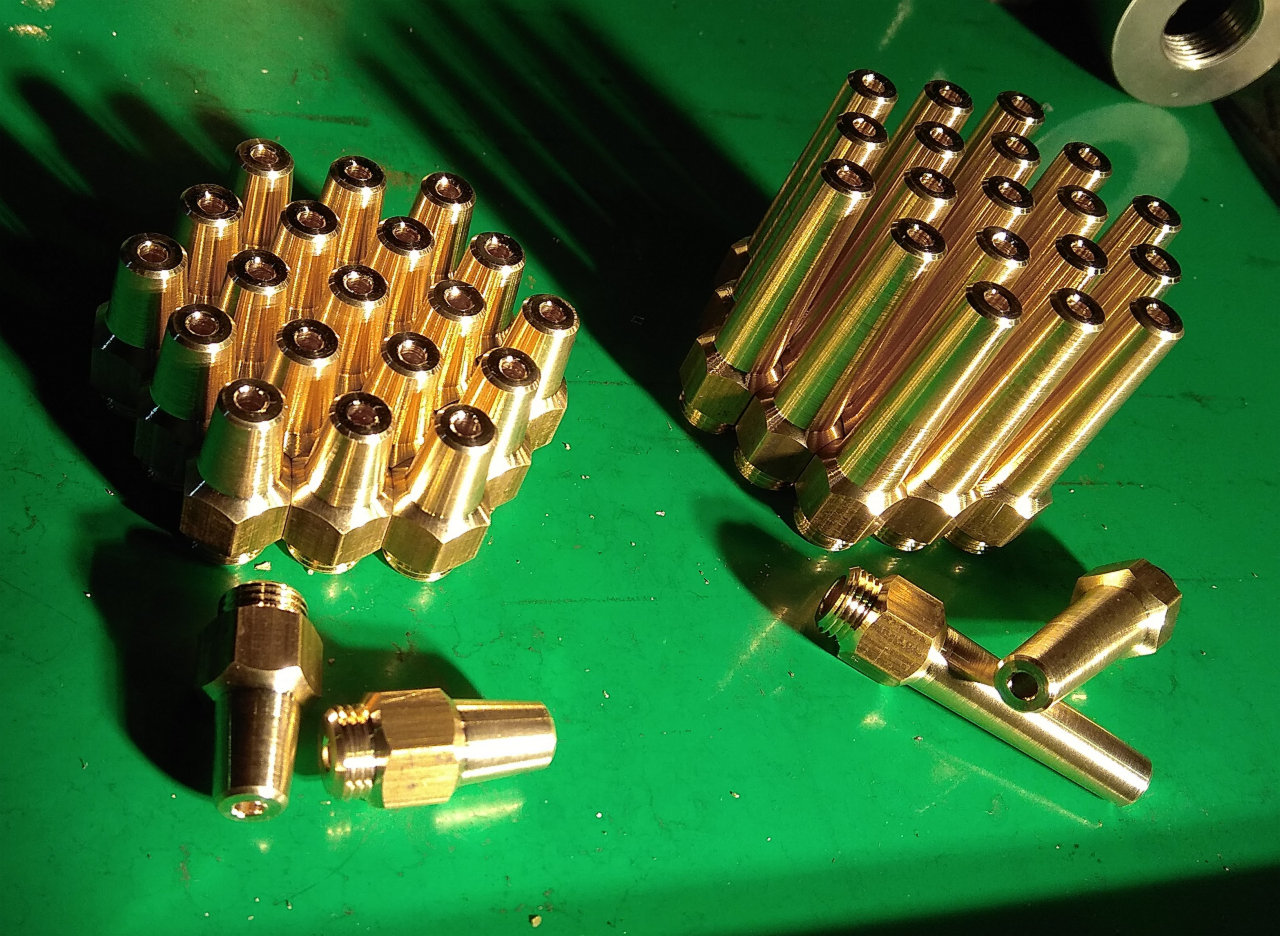

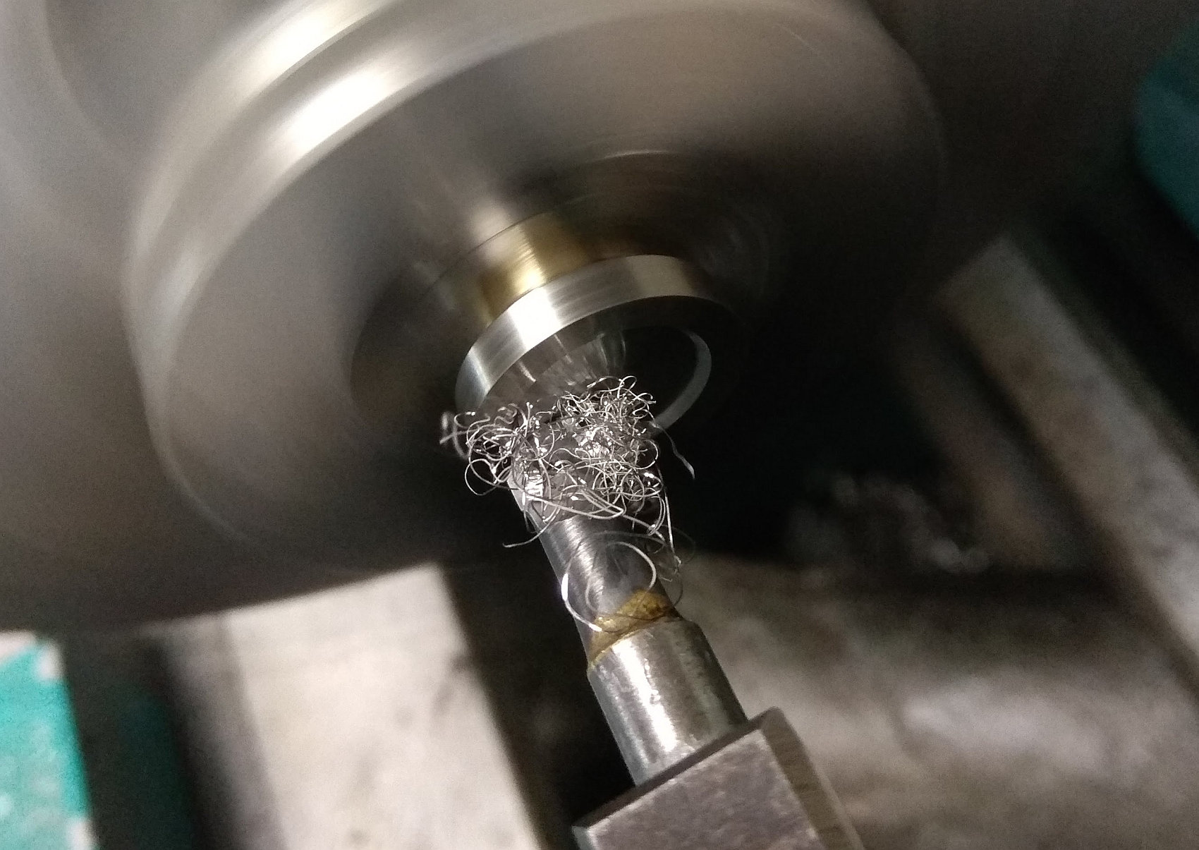

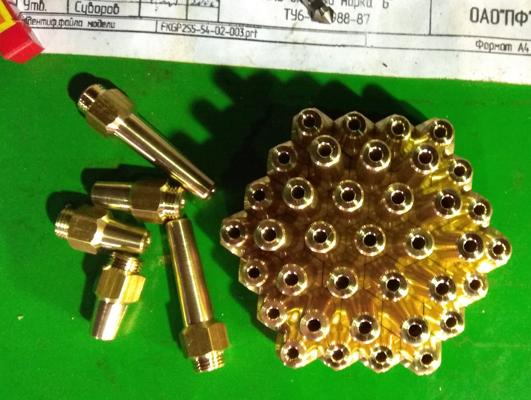

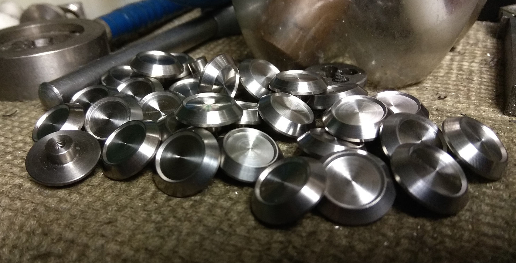

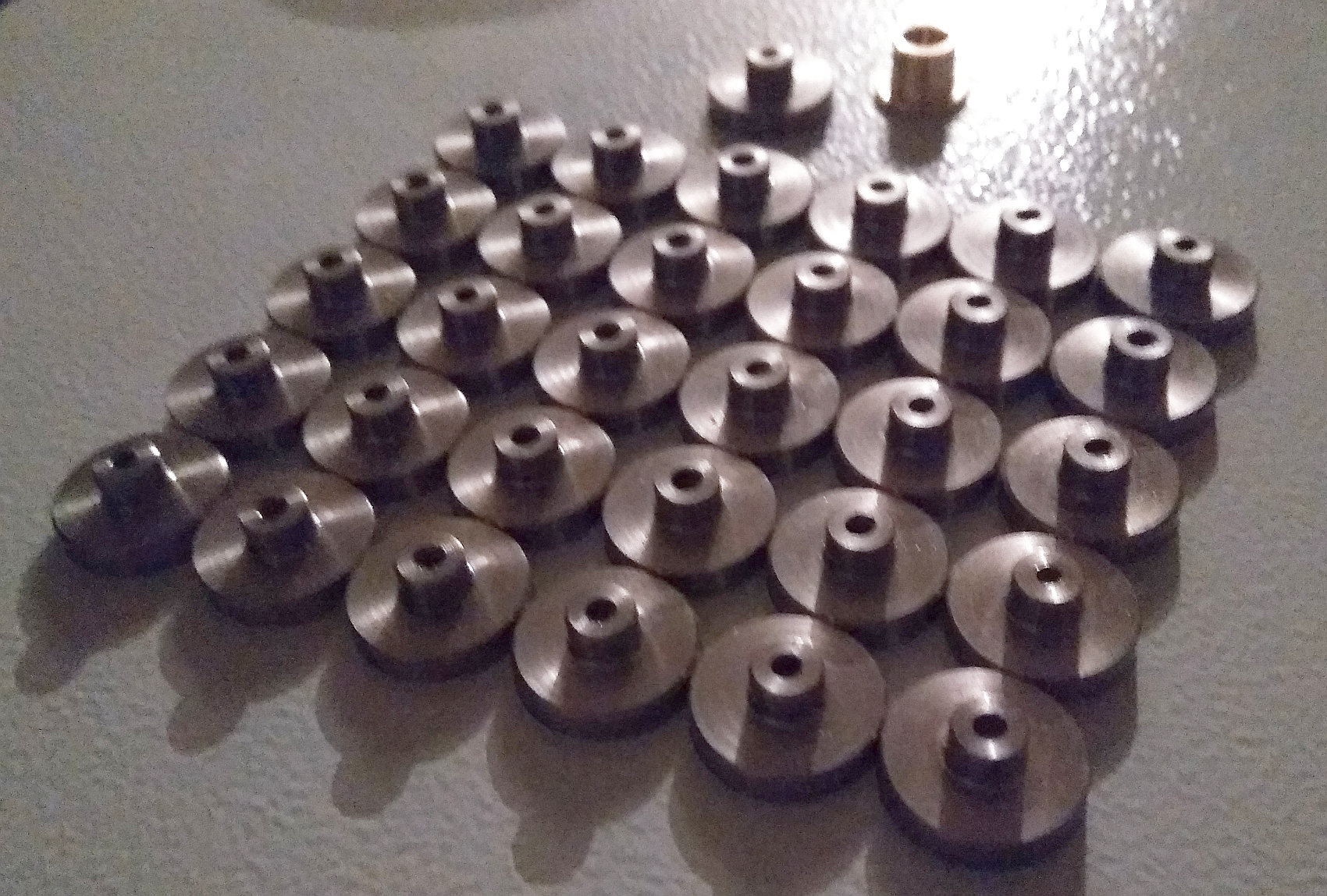

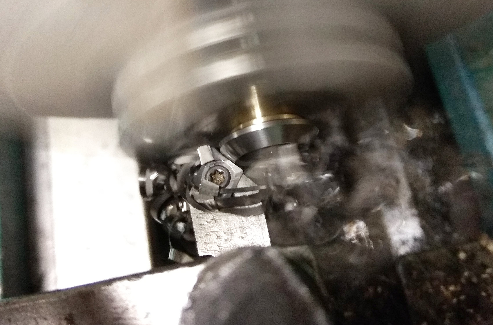

немножко титановой мелочевки. не то чтобы геморойная, просто мелкая и специфическая...
обработка с одной стороны..
IMG_20190125_200553.jpg (3916 просмотров) <a class='original' href='./download/file.php?id=155824&mode=view' target=_blank>Загрузить оригинал (436.02 КБ)</a>
IMG_20190125_200601.jpg (3916 просмотров) <a class='original' href='./download/file.php?id=155825&mode=view' target=_blank>Загрузить оригинал (283.89 КБ)</a>
IMG_20190125_200652.jpg (3916 просмотров) <a class='original' href='./download/file.php?id=155826&mode=view' target=_blank>Загрузить оригинал (536.01 КБ)</a>
обработка с другой стороны...
IMG_20190130_200744.jpg (3916 просмотров) <a class='original' href='./download/file.php?id=155828&mode=view' target=_blank>Загрузить оригинал (284.96 КБ)</a>
IMG_20190130_200546.jpg (3916 просмотров) <a class='original' href='./download/file.php?id=155827&mode=view' target=_blank>Загрузить оригинал (312.26 КБ)</a>
законченые детальки..
IMG_20190130_205923.jpg (3916 просмотров) <a class='original' href='./download/file.php?id=155829&mode=view' target=_blank>Загрузить оригинал (276.15 КБ)</a>
IMG_20190130_215948.jpg (3916 просмотров) <a class='original' href='./download/file.php?id=155831&mode=view' target=_blank>Загрузить оригинал (349.18 КБ)</a>
извращения над запоротой.. вскрылась резьба..
IMG_20190130_214725.jpg (3916 просмотров) <a class='original' href='./download/file.php?id=155830&mode=view' target=_blank>Загрузить оригинал (113.16 КБ)</a>

мой ...любимый материал.. :hehehe:
Да нормальный материал. со своими особенностями, но если знаешь - нормально все. работать можно.

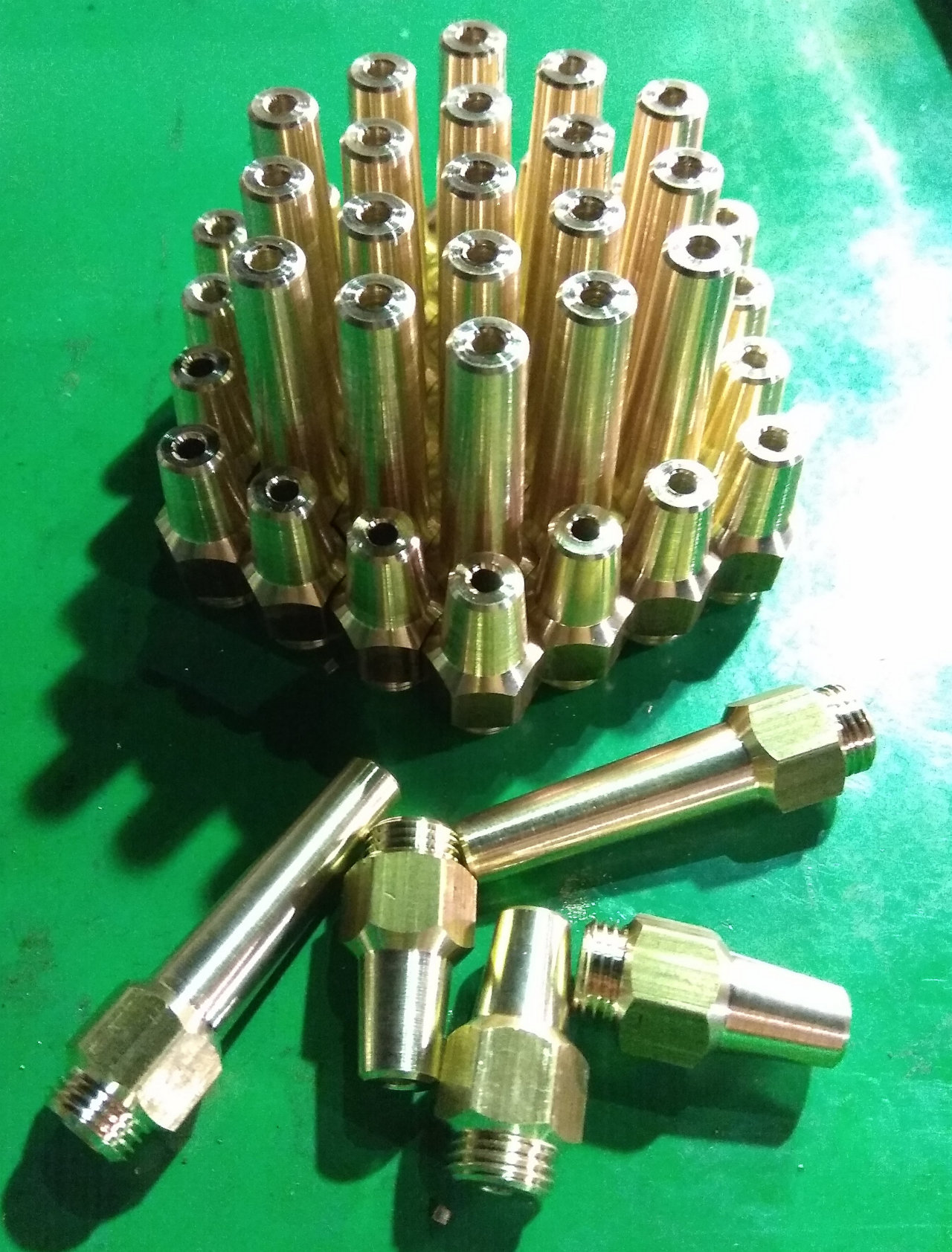

Латуньканама... :freak:
IMG_20190202_194340.jpg (3759 просмотров) <a class='original' href='./download/file.php?id=156171&mode=view' target=_blank>Загрузить оригинал (311 КБ)</a>
IMG_20190202_194632.jpg (3759 просмотров) <a class='original' href='./download/file.php?id=156172&mode=view' target=_blank>Загрузить оригинал (435.33 КБ)</a>
IMG_20190202_194709.jpg (3759 просмотров) <a class='original' href='./download/file.php?id=156173&mode=view' target=_blank>Загрузить оригинал (491.53 КБ)</a>

Hanter писал(а):Немножко пластика хитрожопого пробежало...
Алексей, добрый день!
Что за пластик именно использовался и где купить можно такое.
С ув. Магомед.
Магомед доброго! этих пластиков моного. наиболее известен Zedex - он специально для этого предназначен. Но брал вот этот: https://www.plastspb.ru/inzhenernye-pla ... pom-h-ptfe - тоже провереный вариант. и очень хорошо себя зарекомендовал.
