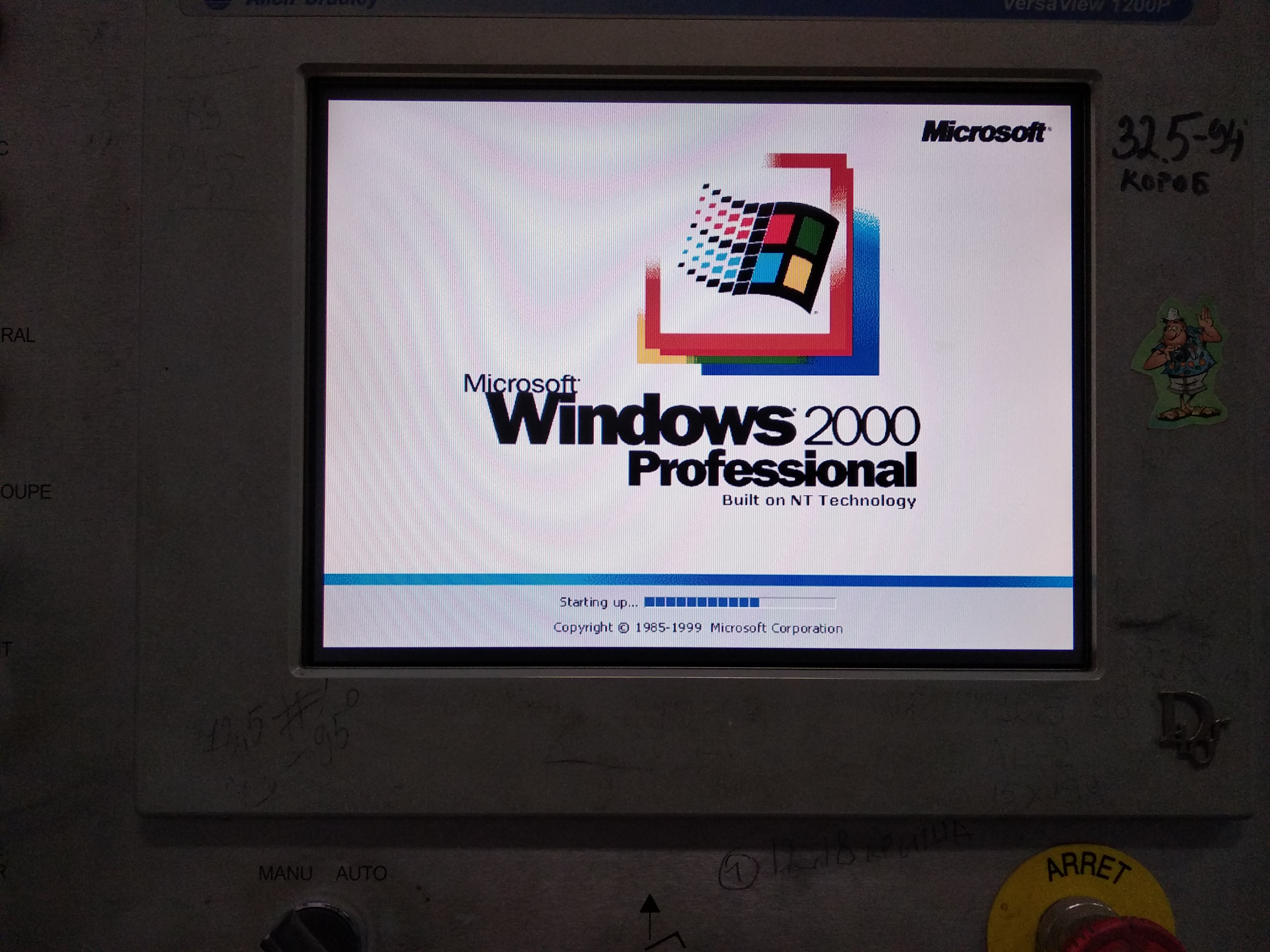

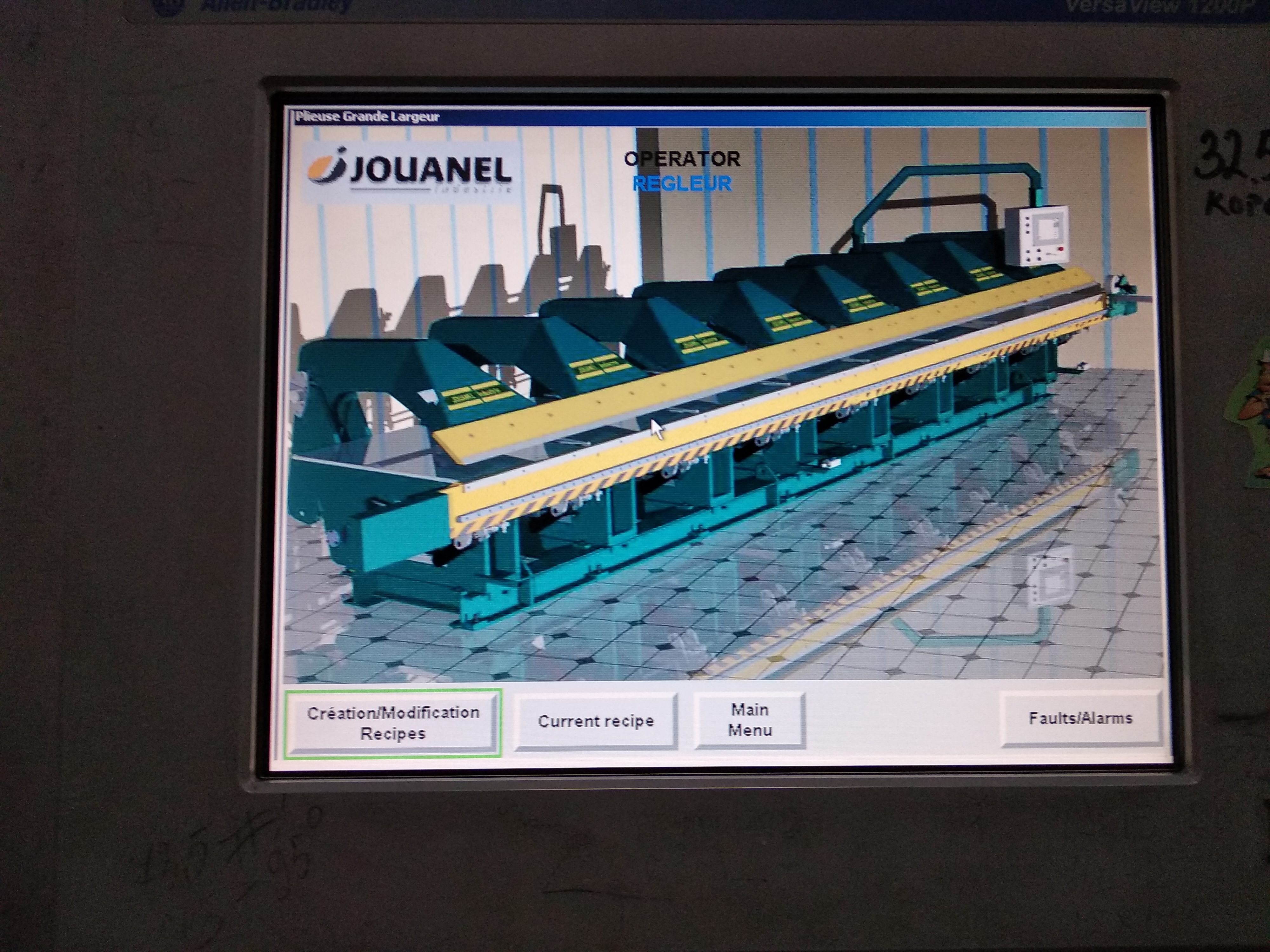

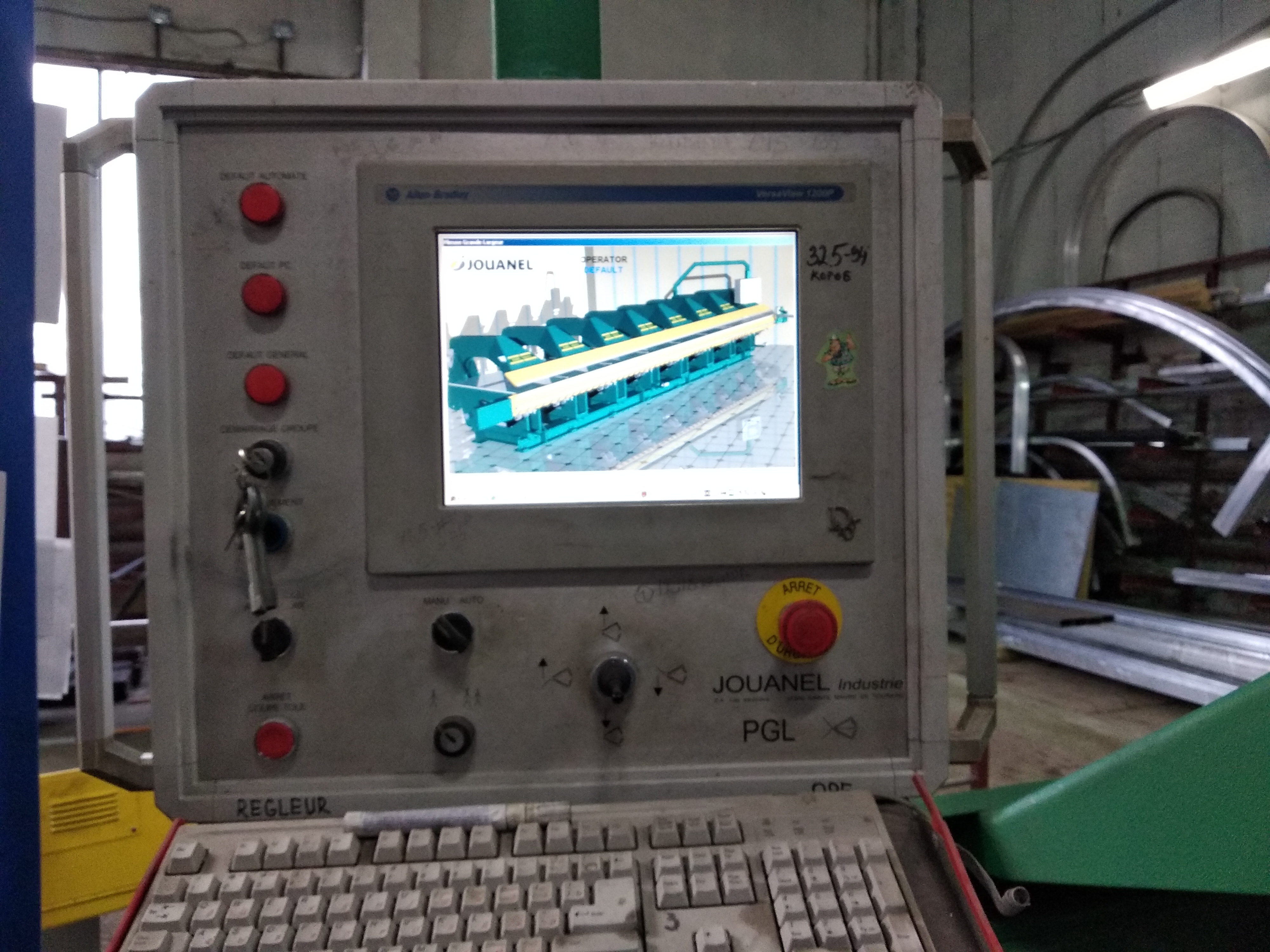

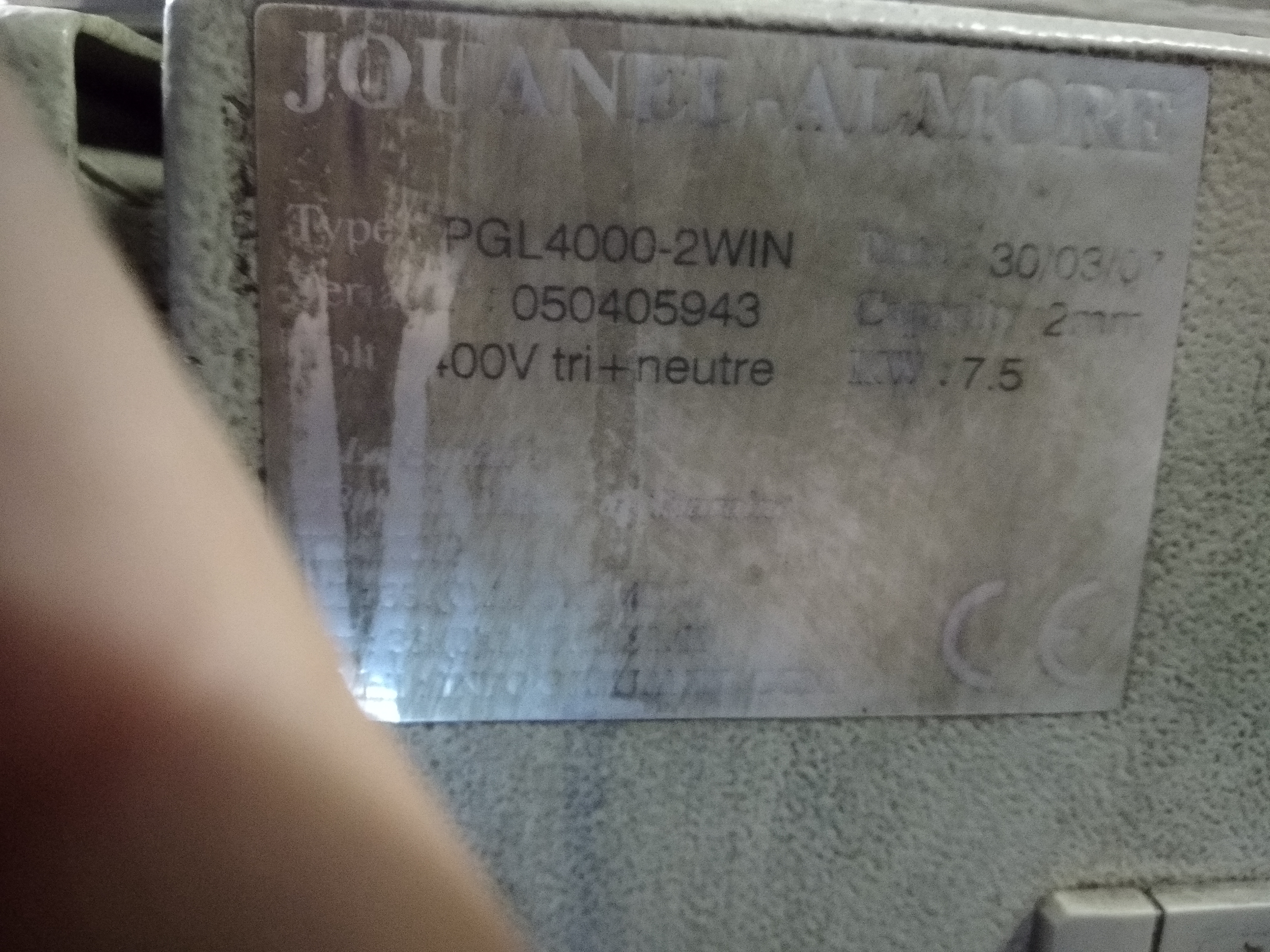

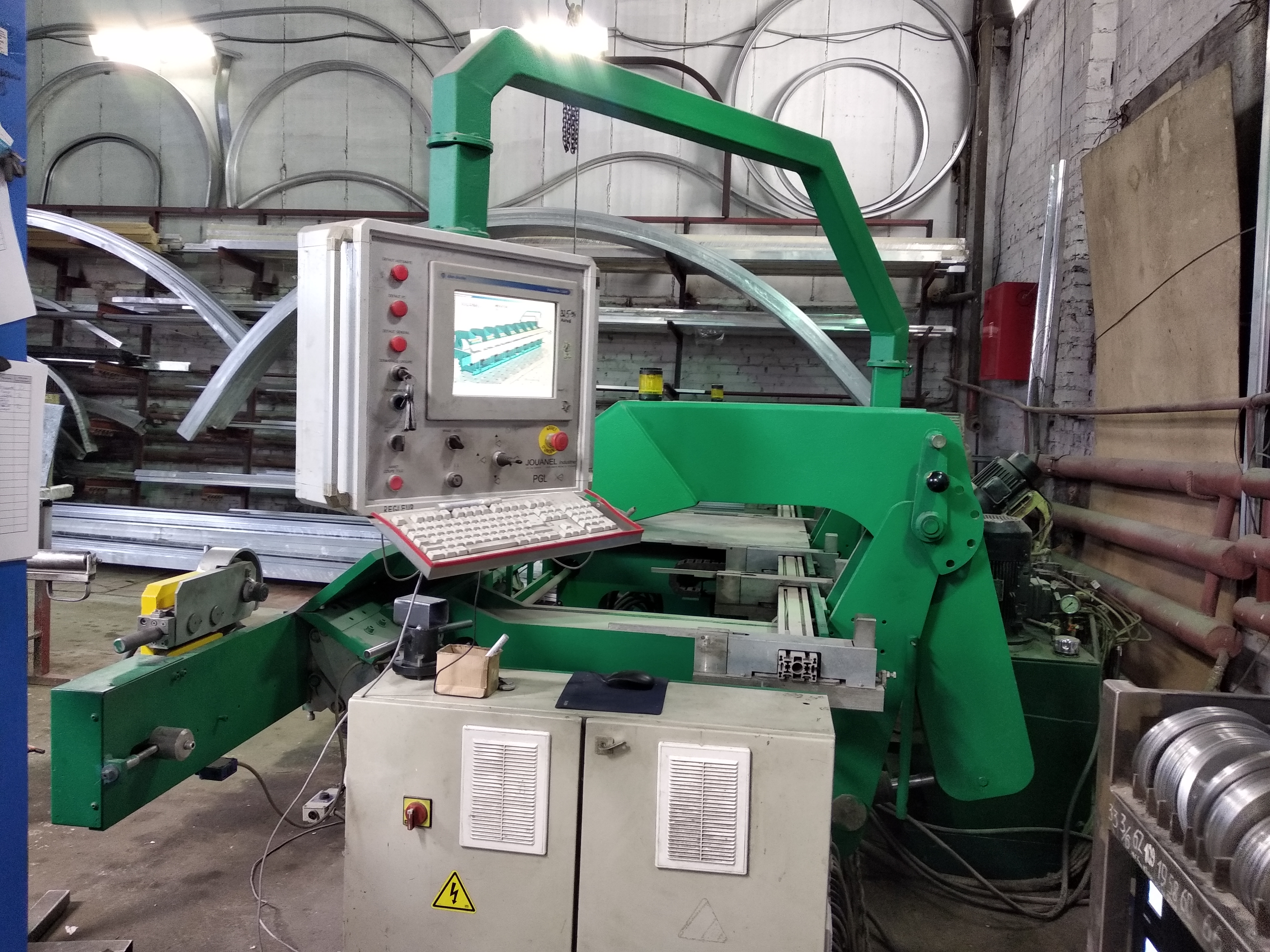

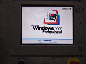

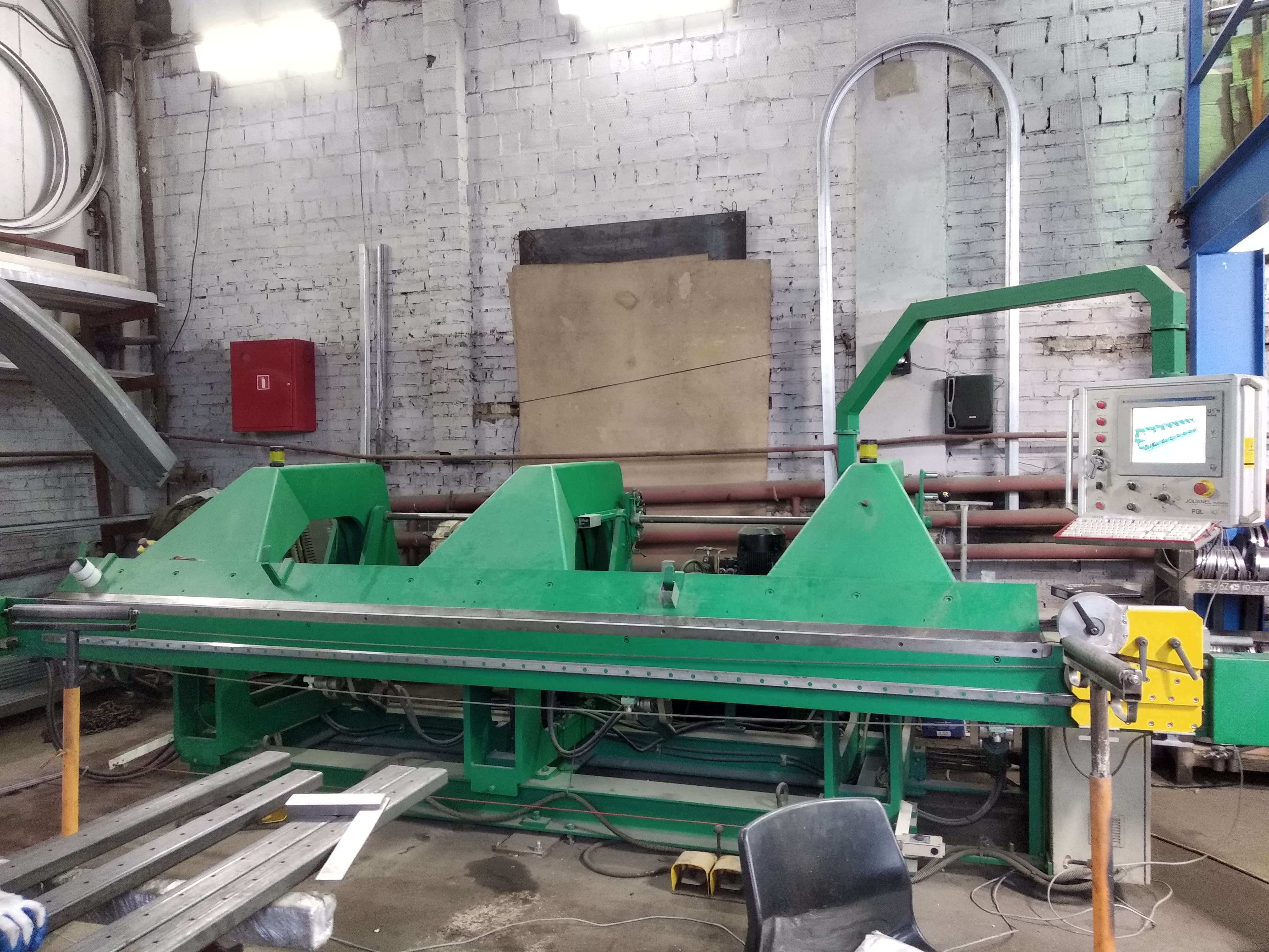

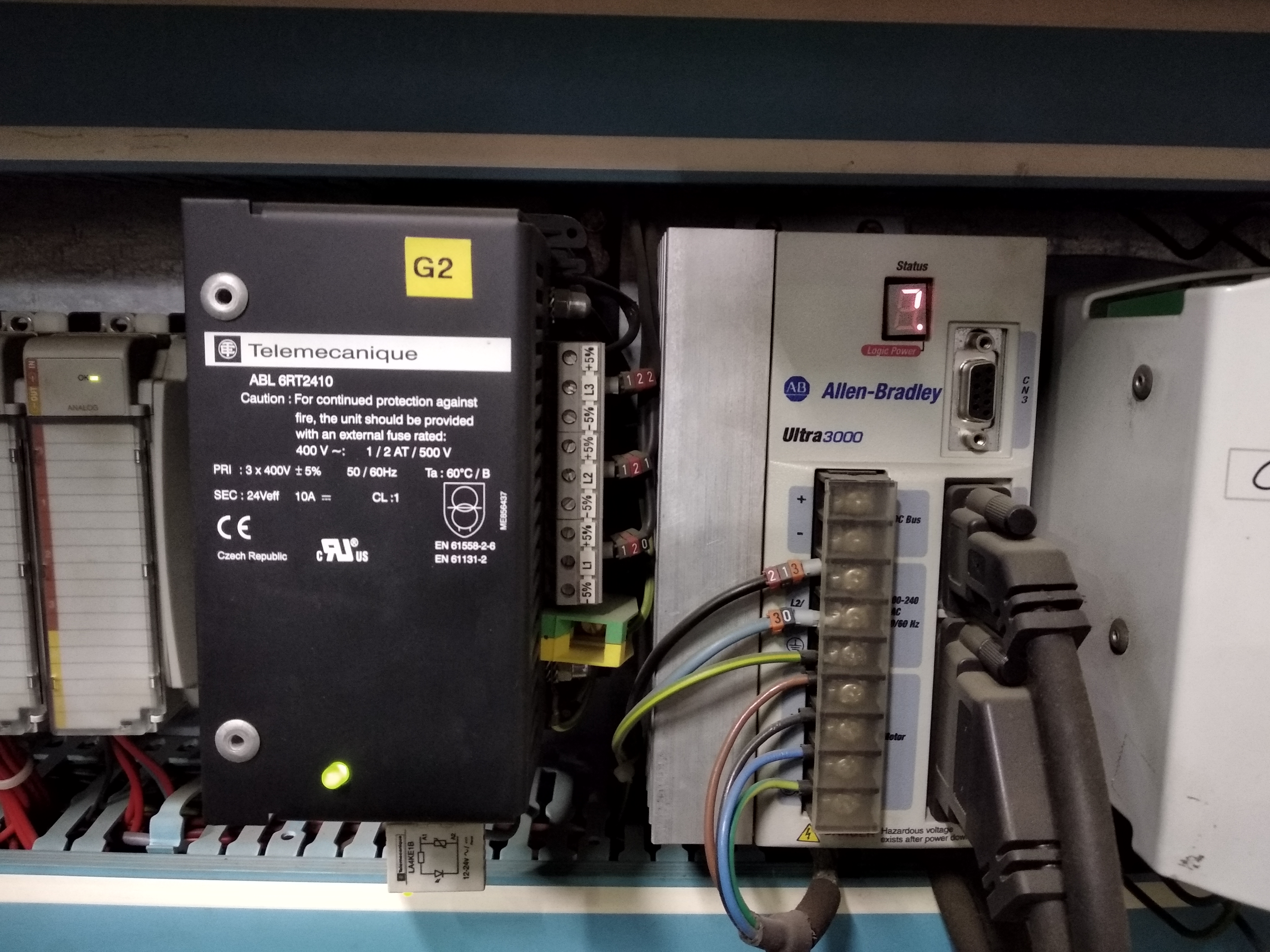

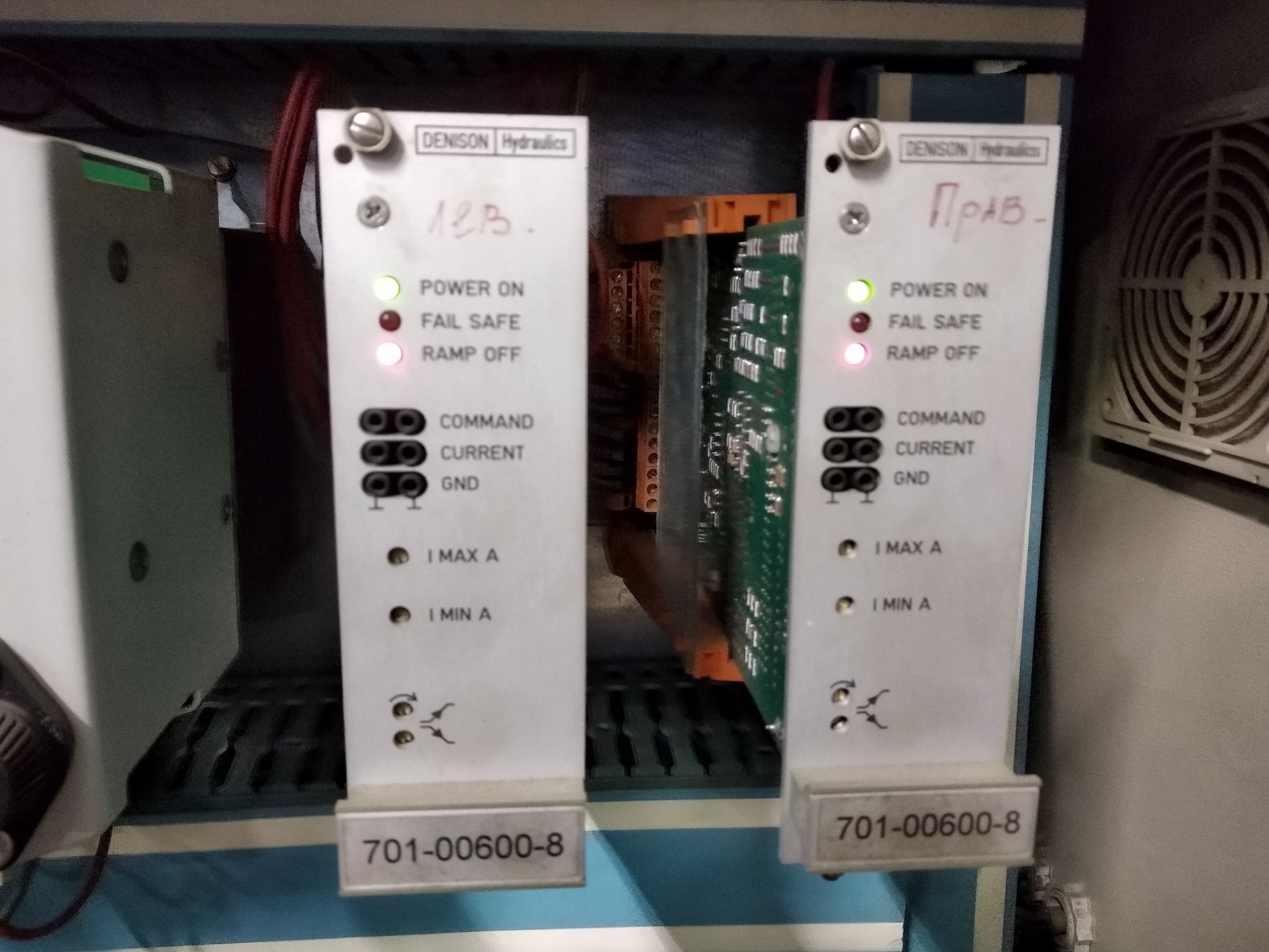

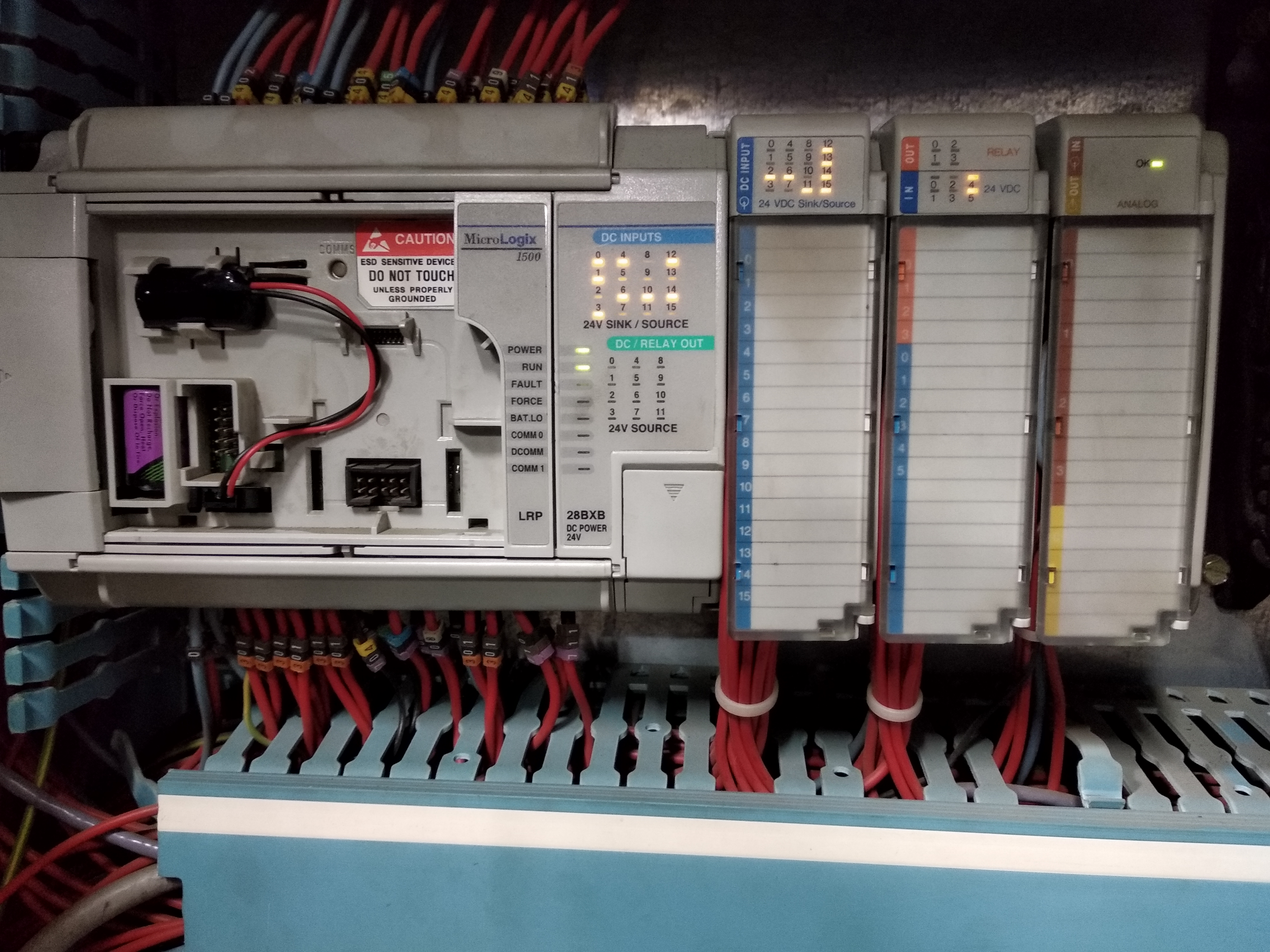

Доброго времени суток! Уважаемые господа, срочно требуется помощь специалиста! Имеем в производстве Гидравлический листогиб Jouanel PGL4000-3(Франция). Совсем внезапно приключилась беда- "выскочила" ошибка автоматики. не забиваются параметры программы и пропали сами программы.
Более подробно об этой проблеме можно узнать из приложенного видео и некоторых фото оборудования. Может быть кто нибудь сталкивался с подобным? Буду очень признателен и благодарен за любую помощь.
Есть информация о том, что его нужно перепрошить.
К сожалению, видео сюда не заливается... Если кто откликнется- скину его любым желаемым способом)))

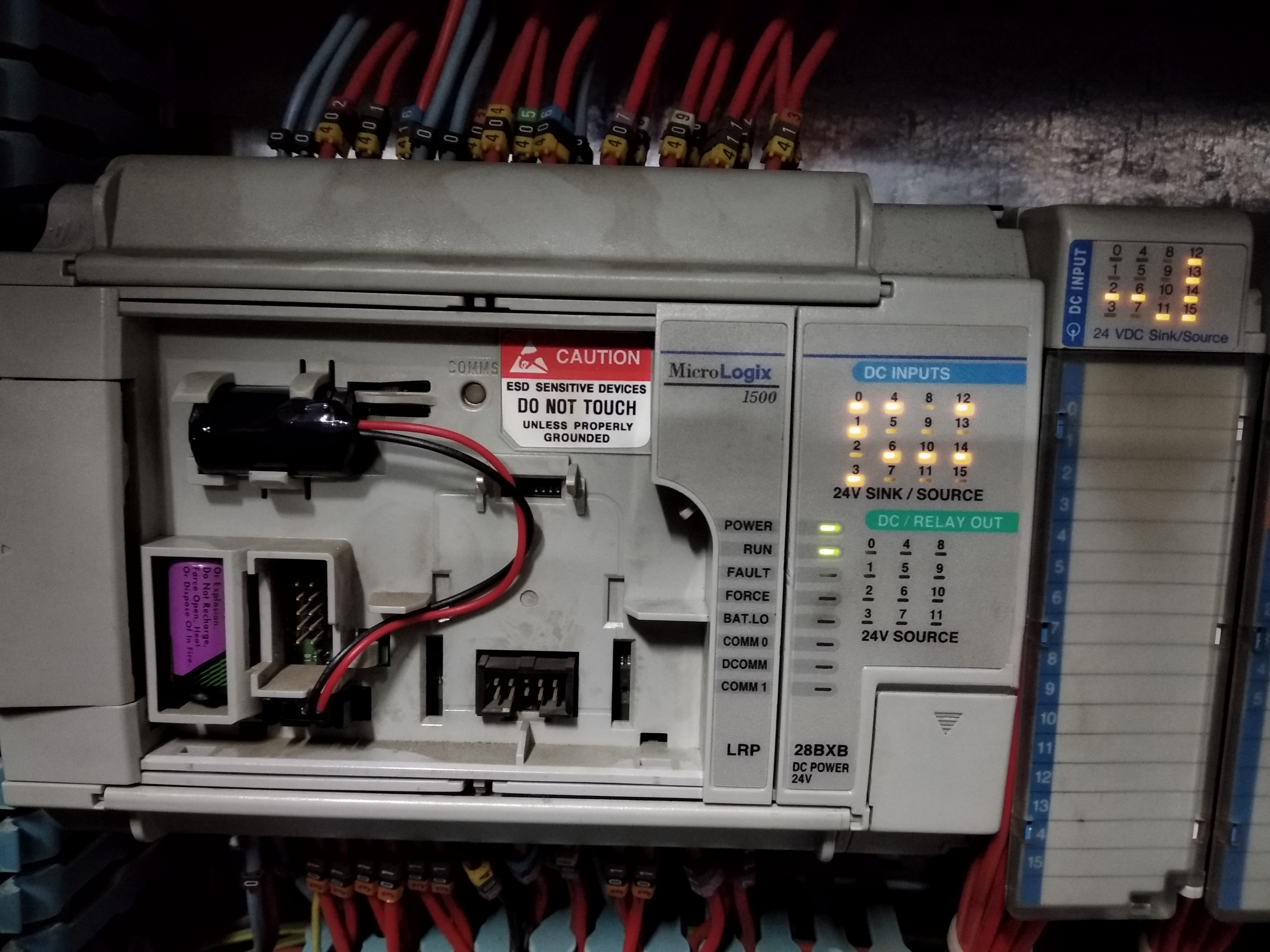

Когда была замена батарейки в контролере?

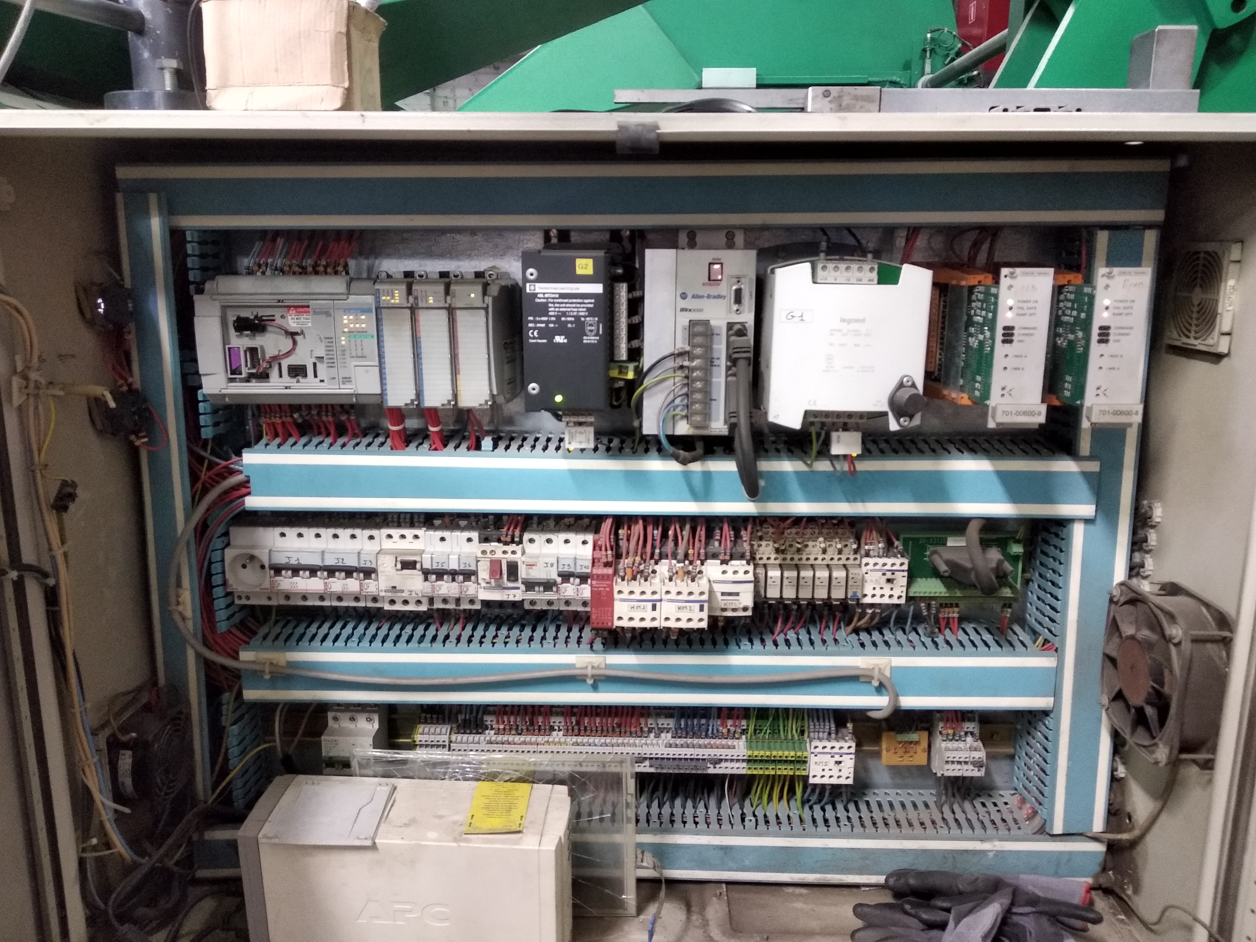

Makedon215 писал(а):Есть информация о том, что его нужно перепрошить.
На работе так и поступаем. Параметры слетелетают или прога пропала, перезаливаем рабочую оболочку и вуаля, проблема пропала.

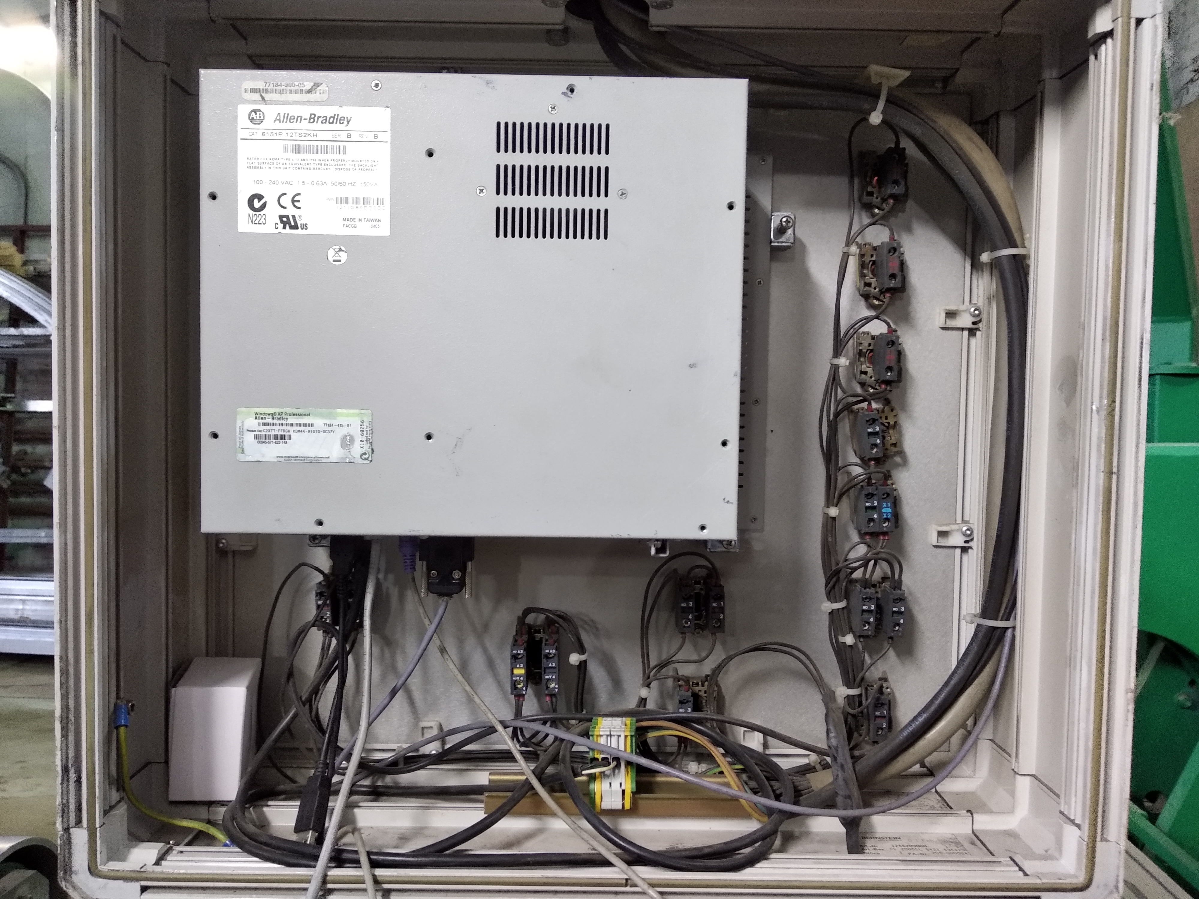

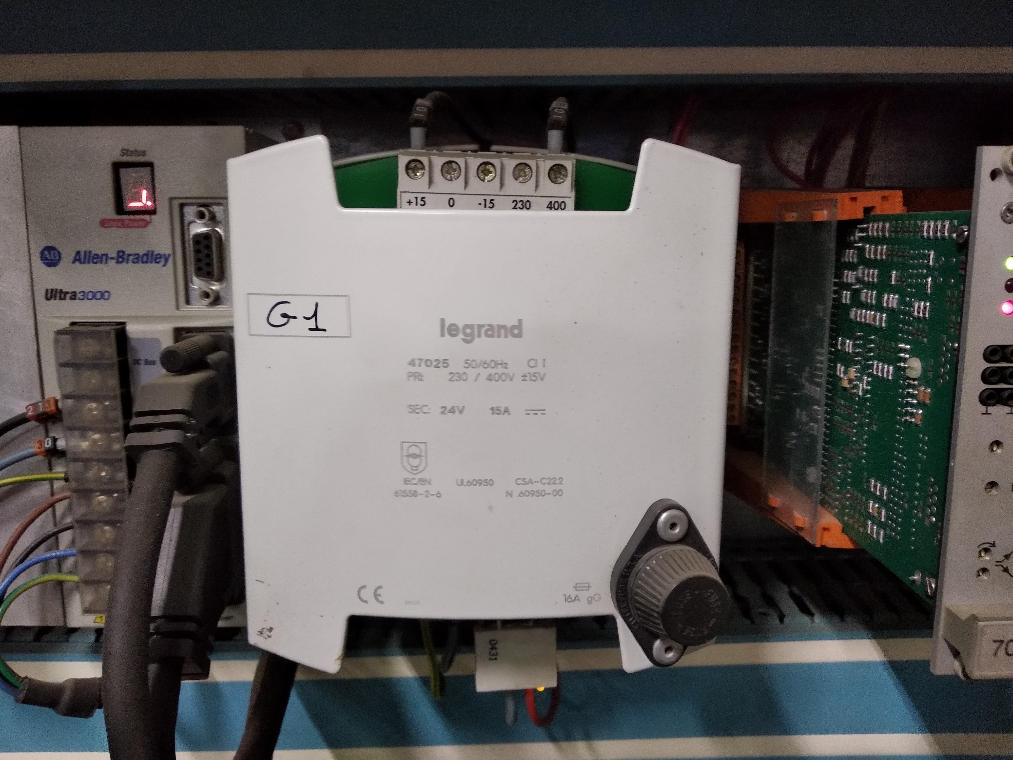

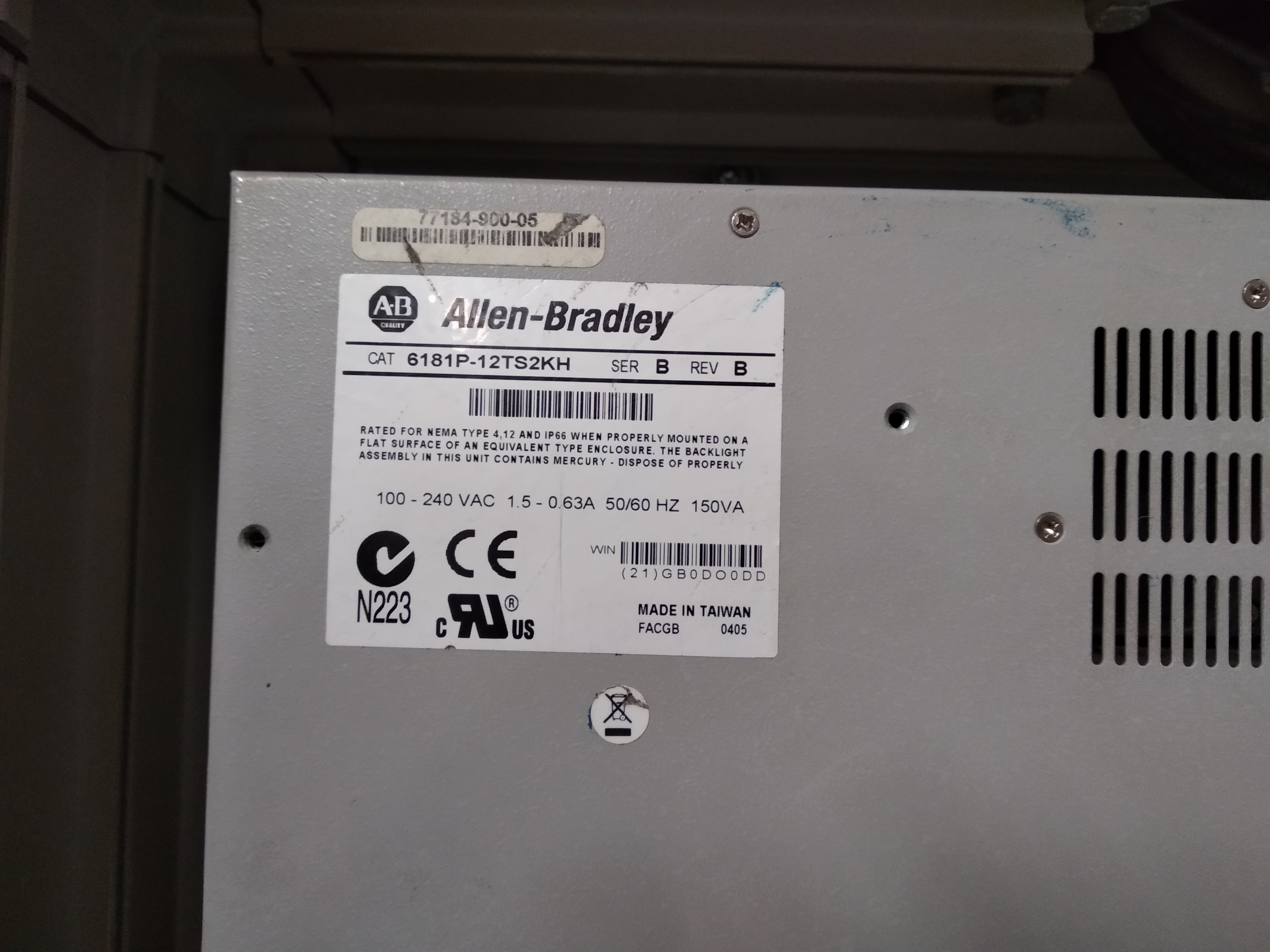

В этих панелях возможно внутри стоит cf карточка. Можно было с нее образ снять.
И что-то или ТС повыдергивал провода или к контроллеру комуникационный проводок не подходит? Круглый такой.

ScrewDriver писал(а): И что-то или ТС повыдергивал провода или к контроллеру комуникационный проводок не подходит? Круглый такой.
Такой-же вопрос возник, не понятно как панель соединена с контроллером. Разъем с последовательным интерфейсом крышкой закрыт, ETHERNET тоже не наблюдаю.
Такое поведение может быть если связь между контроллером и панелью нарушена.

сбрасываем PLC

Карабас писал(а):Когда была замена батарейки в контролере?
Как появилась проблема, увидели, что батарейка севшая, поменяли ее, но проблема осталась. У нас был специалист, пробовал переустанавливать программу, сносил(как он сказал) жесткий диск, но опять же все безрезультатно.
сказал, что нужно попробовать перепрошить его, но у него нет прошивки для нашего контроллера. Я общим письмом скину ссылку на видео, для более детального анализа.

Сколько лет оборудованию? Проблема процентов на 90 в compactflash - в них от старости и износа информация портится.

Есть опыт восстановления ПО находящегося на CF. Чинили сушилку работающую на AB. Не маленький геморрой был с покупкой новой CF от AB и прошивкой панели под необходимую версию, т.к ПО что на CF компилируется под определенную версию "прошивки" PanelView.

SVP писал(а):Надо писать тогда производителю, во францию...
Именно так. Про связь панели с ПЛК, так никто и не ответил.
