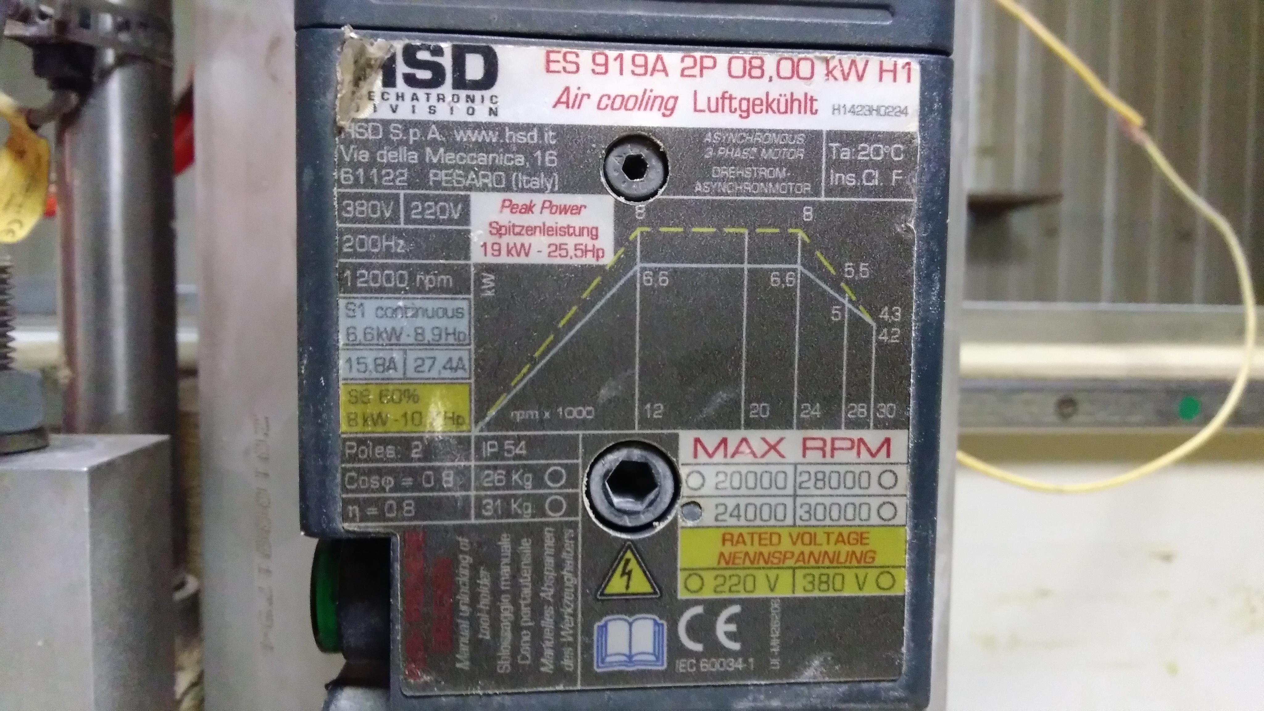

Перегрелся шпиндель, встал, не крутит. Нужен человек, который сможет приехать исправить на производство, г. Сходня.

Если перегрели сильно, скорее всего сожгли подшипы. А цена подшипам под килоевро. Если сожгли еще и обмотки, то наверно лучшк шпиндель новый купить.

Спасибо за ответ.Патрон не крутится рукой. Если включить - сильный скрежет при работе шпинделя. Может знаете кого в районе Москвы, кто занимается диагностикой-починкой-заменой? или в какой теме искать. Помогите, пожалуйста. Сам не разбираюсь, требуется срочно решить этот вопрос...
Re: Ищу специалиста по ремонту шпинделя beaver 25AVLT8 Сходн
Фотки , название шпинделя
Почти наверняка придется слать в ремонт, если шпиндель типа hsd то там нужны спец ключи для разборки

Шпиндель HSD ES919A
IMG_20190124_101311.jpg (2336 просмотров) <a class='original' href='./download/file.php?id=155292&mode=view' target=_blank>Загрузить оригинал (3.28 МБ)</a>

вот подшипники к нему продают
sep16 на других форумах выкладывал фото разобраного шпинделя
возможно занимается ремонтом только он в новосибирске
Не, я не возьмусь
Шпиндель дорогой и там могут быть нюансы
Вот небольое кино как вытащить сам шпиндель из корпуса
Потомом менять подши, задние на виду с ними попроще
Нужно делать ключи для откручивания гаек, там сидит на локтайле и надо аккуратно греть
Передние не менял еще, не могу сказать как там сделано
https://youtu.be/vnUERzJ6uUM

Если хотите, я могу проверить вам обмотки мегометром, как сопротивление самих обмоток, так и сопротивление изоляции.
Напряжение тестирования 2500В. Покрайней мере поймете, насколько все плохо.

Здох ли сам мотор, так как может и не понадобится замена подшипников если обмотке(ам) писец.

Покажет в каком состоянии обмотки электродвигателя. Возможные варианты:
1) Все ок
2) Межвитковое замыкание
3) Пробой на корпус
4) Пробой на корпус при повышенном напряжении (повреждение изоляции)
Это прежде чем подшипники менять... А-то может уже и менять не стоит.
