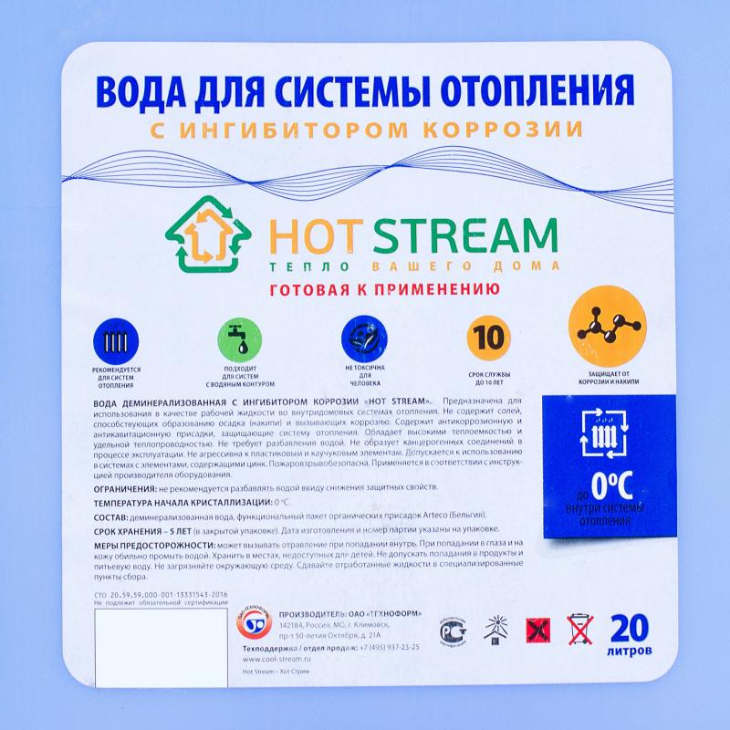

я для себя решил использовать эту жидкость.
не знаю конечно из чего у китайских шпинделей рубашка, где то видел что из оцинковки.
так вот из всех охлаждающих жидкостей что есть в леруа только эта допускается при использовании с цинком.
https://leroymerlin.ru/product/voda-s-a ... -18057540/
18057540_02.jpg (7588 просмотров) <a class='original' href='./download/file.php?id=150348&mode=view' target=_blank>Загрузить оригинал (87.8 КБ)</a>

А как вариант - дистиллированная вода, плюс небольшой процент спирта (этилового, изопропилового, глицерина)?
Низкая коррозионная активность, "живность" не заведется, не токсично.

Patriot писал(а):Я в леруа купил пропиленгликоль и как есть залил в 10-литровое пластиковое ведро, которое купил в том же леруа.
Здравствуйте,поделитесь опытом использования такого теплоносителя,есть ли минусы,проблемы?
Я тоже его присмотрел в Леруа,в описании к нему написано,что его нельзя разбавлять и чтоб он не контачил с цинком! (есть ли в шпинделе цинк,понятия не имею)
