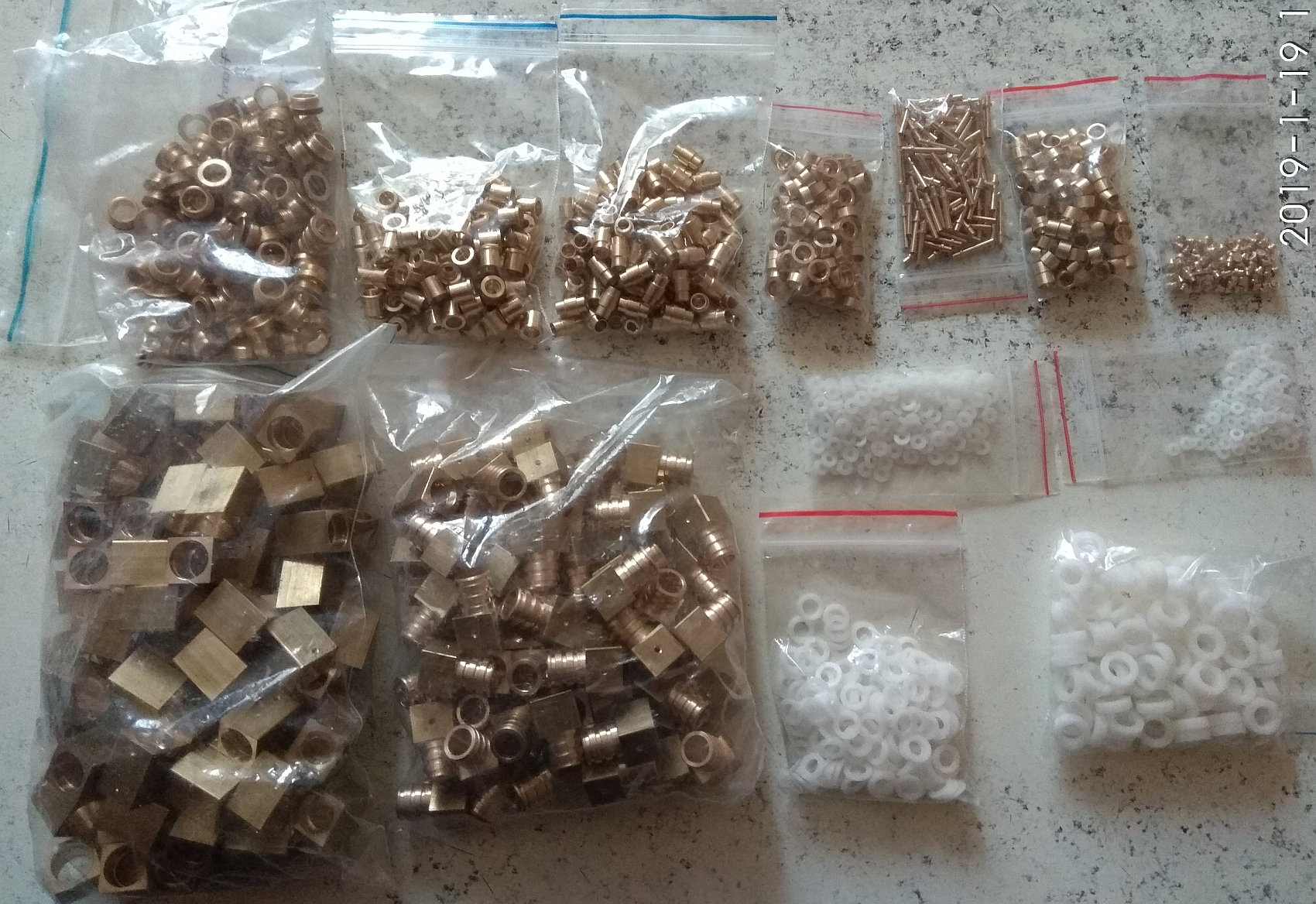

Да, все на нем сделано. отверстия и резьбы на сверлилках делались. Экономическая сторона... весь заказ вместе с материалом 72тр..
Re: Мини ЧПУ токарничек из 1Д601
собственно весь объем.

Алексей, а можно тупой вопрос? В чем смысл заказчику изготавливать шайбочки? Кто-то налажал в проекте и использовал нестандартные размеры? Ибо если они стандартные, то купить их как правило раз в 10 дешевле, чем изготавливать на заказ.
Владимир - шайбы специфические. они связаны размерами с другими деталями узла. купить готовые такие вряд ли получится. плюс на трех шайбах размеры сделаны с учетом их обжатия при сборке.

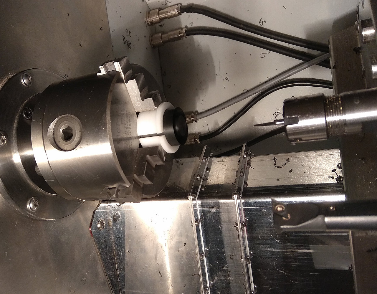

Подвернулась интересная работенка. Решил отфоткать. Собственно работа не сильно сложная. Детальки - пластиковые поршни для какой то пневматики. Засада в том что у поршня с одной стороны сделана выборка формирующая манжету. и угол выборки 22 градуса. залезть туда чем то стандартным нереально - глубина достаточно большая и поверхности должны быть чистыми.. По этому пришлось сделать специальный резец из обломка твердосплавной фрезы. Отработал на ура...

Hanter писал(а): залезть туда чем то стандартным нереально - глубина достаточно большая и поверхности должны быть чистыми.
Если что, под подобные задачи китайцы делают подходящий инструмент. В основном используется в производстве полиуретановых уплотнителей:
http://www.lzqtool.com/product/category_12_26_14.aspx
Сергей спасибо за ссылочку. добавил себе в закладки - вдруг пригодится.. А так у меня для этого небольшой заточной япошка и кучка обломков ТС фрез... :)
