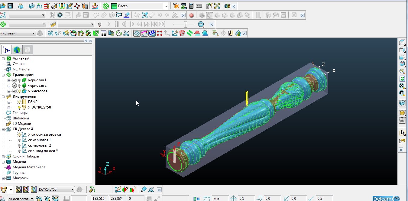

я использую "проекцию прямой", тут достаточно одной лск. По скрину видно что расчет траектории прошёл.
222.jpg (5924 просмотра) <a class='original' href='./download/file.php?id=154854&mode=view' target=_blank>Загрузить оригинал (331.97 КБ)</a>

NikolayUa24 писал(а):Когда будет так
У меня не так, потому что по непонятной причине фреза по окончании обработки опускается ниже оси А. Ручками этот кусок отрезаю и вроде всё нормально.

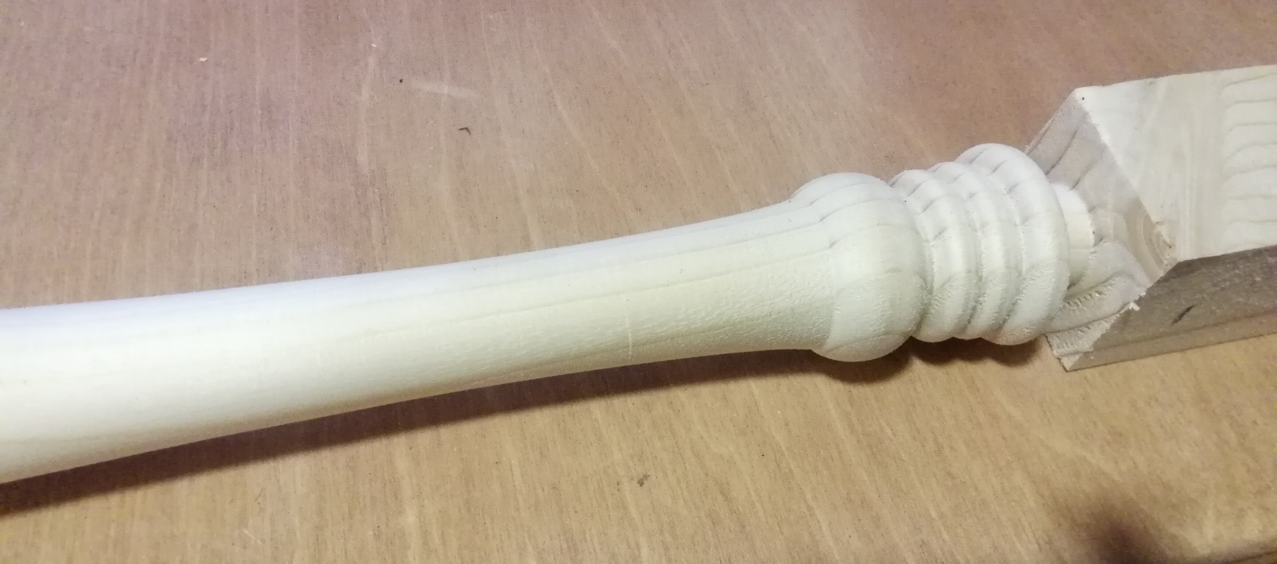

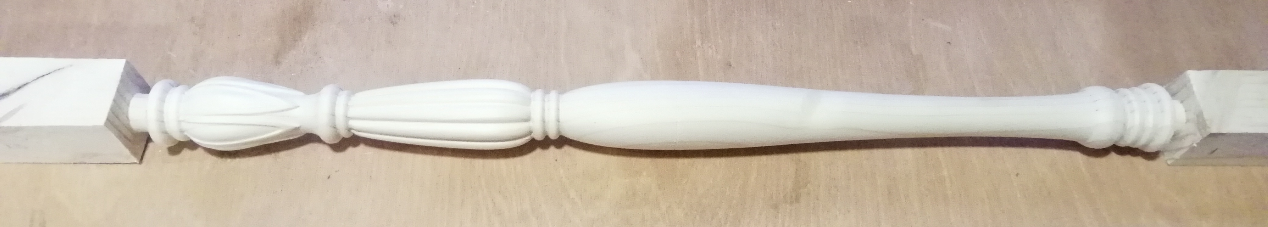

С проблемой вроде более менее разобрались. За что огромное спасибо Николаю, без него это было намного сложнее и дольше, а может и вообще не получилось бы.
Вырезал сегодня пробную балясину. В ней, конечно, по сути использовалось 3 оси, но первая цель была нормально запустить ось вращения.
Проблему решили установкой ускорения 10000 (было 400) и скорости 36000 было (8000). Получается что программа состоит из мелких шагов, двигатель на оси вращения постоянно ограничивало ускорение. Ну и конечно без правки постпроцессора не обошлось.
Точилась балясина почти 3 часа, материал ёлка (что было).
