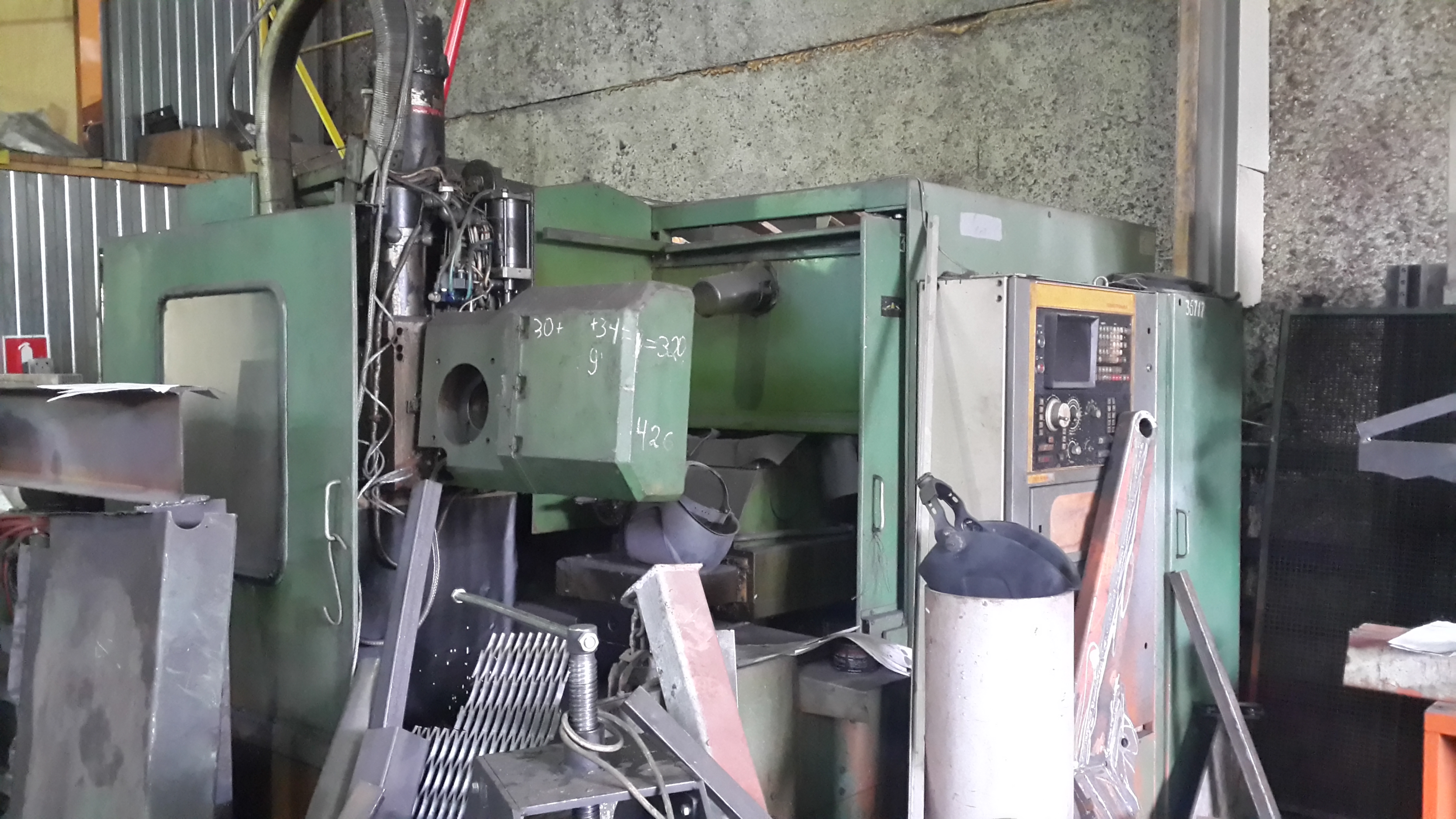

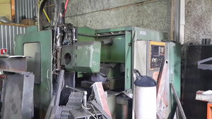

Всех приветствую! Назову эту тему, чпу шники тоже плачут.
Года 2-3наверное стоит у меня 5ти осевой болгарин мс-032 с чпу фанук 6м. Притащил я его потому что думал что чем больше на станке осей тем больше бабла на нем можно заработать. Но что то ошибся. Притащил, поставил, подключил и дальше оно стоит.
В солиде моделю, уп в повермиле и вручную пишу,стойку к компу даже могу подключить для заливки уп. а вот 5 осей не пробовал. Может начать с малого, кто поможет,объяснит разъяснит, какой постпроцессор для 5 осей фанука 6м подходит, на примере простенькой модельки вместе уп напишем? Чтобы и инструмент с деталью не засекался итд? А то стоит оборудование. Вроде и потенциал у него есть, и в чермет не отдам, и продать жалко. А так бы работало сталь грызло

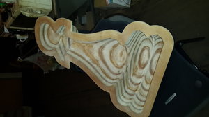

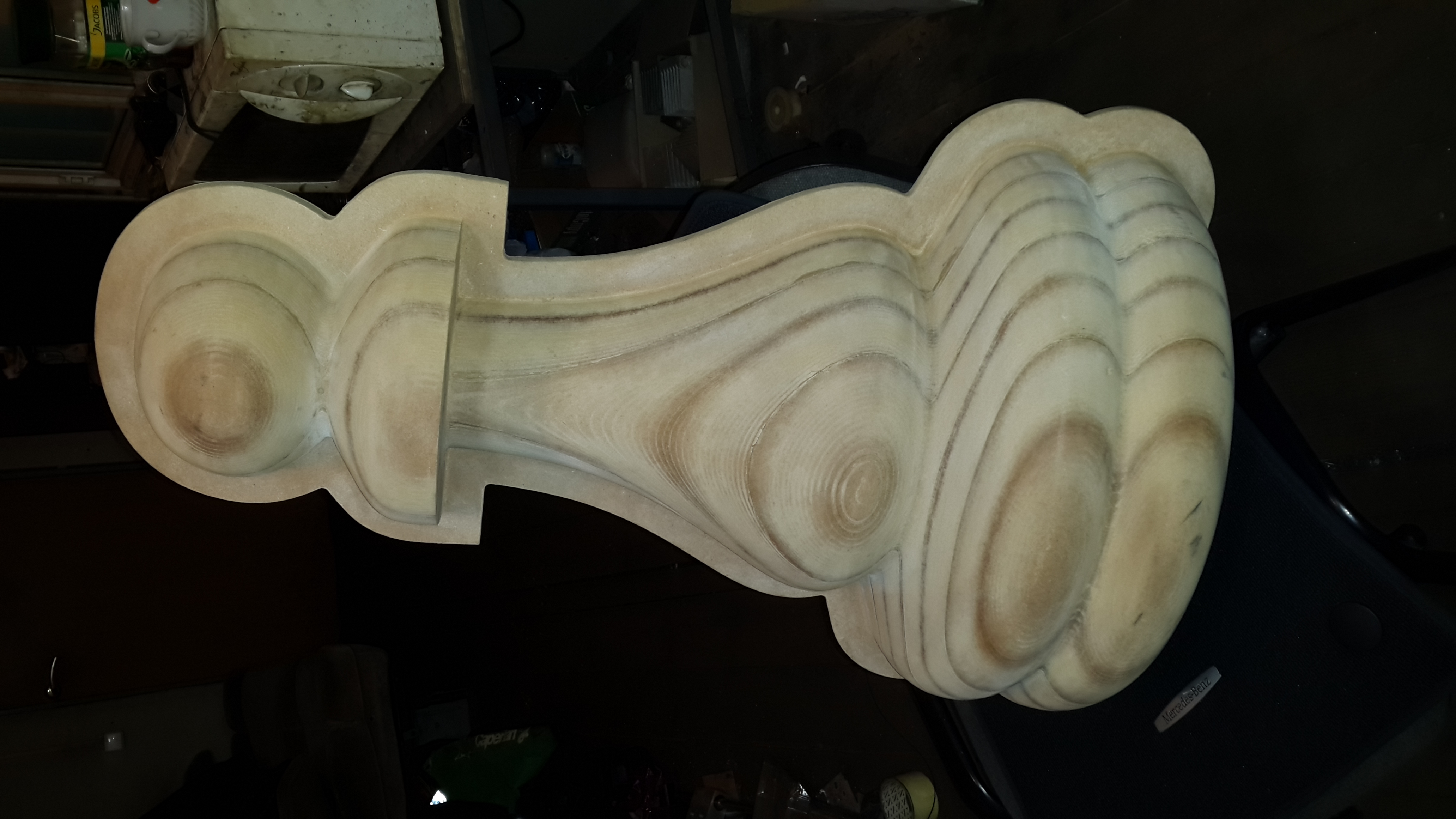

Вот. Может как то подогрею интерес, это пешка. Пилили по моей модели на 3 осевом, по слоям по 60мм, потом клеили. В принципе, на5 ти осевом можно с 1 установки без склейки по слоям. Осталось смочь запрограммировать

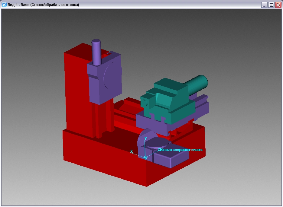

Вот начал потихоньку собирать модель МС-032 в верикате по чертежам из руководства по эксплуатации

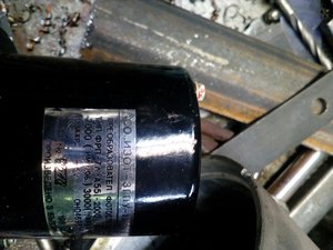

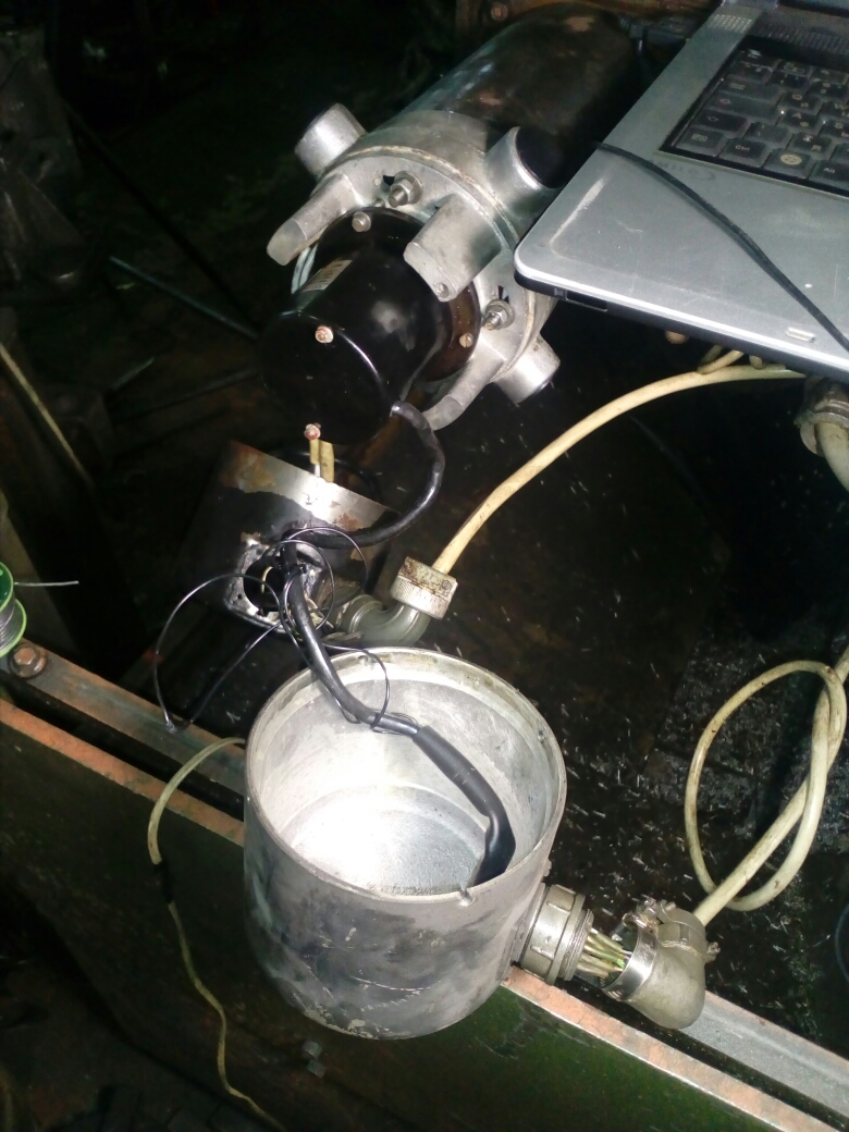

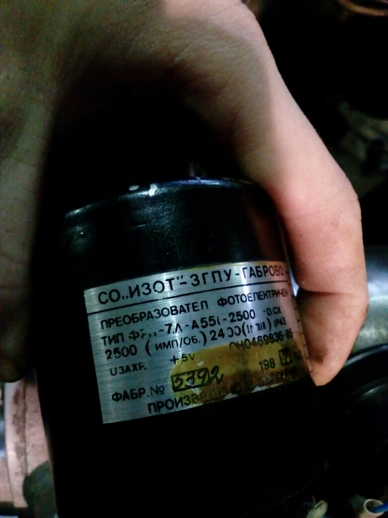

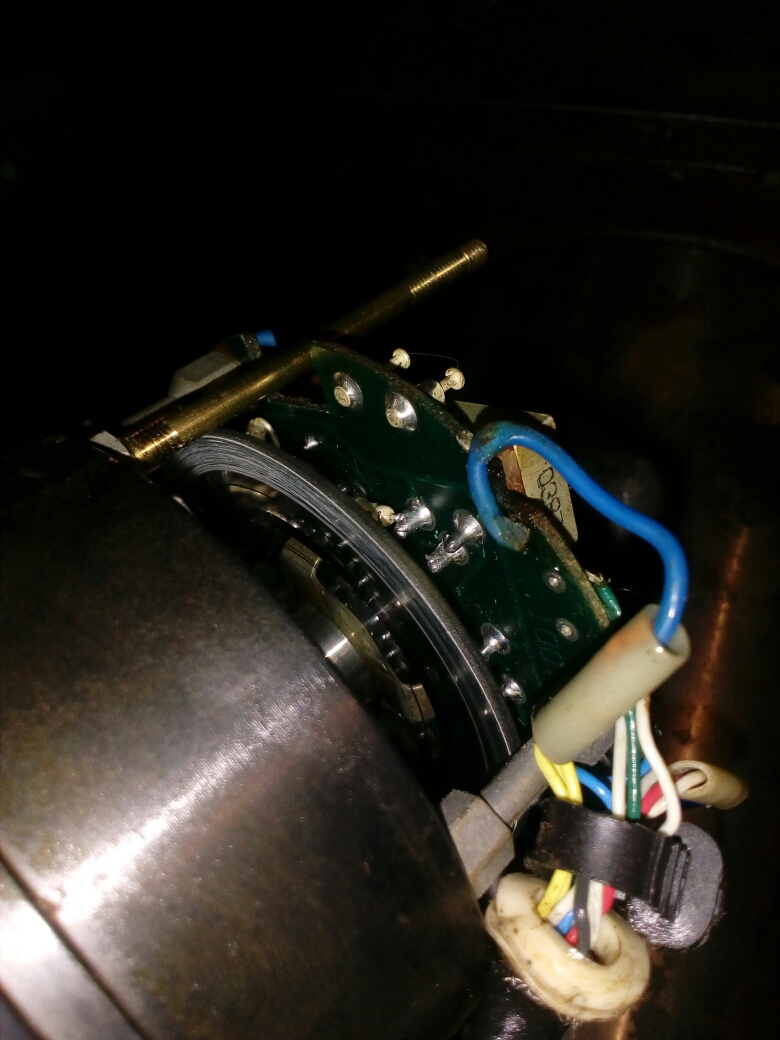

Здравствуйте! может поможет кто опытом?
Задергалась ось С поворотная.
Думал-начал подкисать подшипник. Снял мотор-все крутится легко.
разобрал мотор, почистил коллектор и щетки.
собрал.дергается.
Уже грешил на привод.
открыл крышку энкодера, хотел осциллограммы посмотреть, а там стекляшка трет по корпусу и вся поцарапалась. плюс ось перестала нулиться по индекс метке.
Взял энкодер поцелее с мотора со склада. а он на 2000имп. установил его. Старый был на 2500имп.
Ось стала ровно вращатсья и правильно нулиться, но вот при задании G0C360. проворачивается на бОльший угол-около 450град.
Уважаемый А.Геринг говорит ковырять параметры DMR CMR
но я тупой и лыжи не едут) может подскажете как подобрать их?
DMR-CMR.pdf
(289.24 КБ) 523 скачивания
photo(1).jpg (8689 просмотров) <a class='original' href='./download/file.php?id=151261&mode=view' target=_blank>Загрузить оригинал (396.68 КБ)</a>
photo(2).jpg (8689 просмотров) <a class='original' href='./download/file.php?id=151262&mode=view' target=_blank>Загрузить оригинал (504.27 КБ)</a>
photo.jpg (8689 просмотров) <a class='original' href='./download/file.php?id=151263&mode=view' target=_blank>Загрузить оригинал (538.14 КБ)</a>
photo3.jpg (8689 просмотров) <a class='original' href='./download/file.php?id=151264&mode=view' target=_blank>Загрузить оригинал (429.81 КБ)</a>

Ось получается пятая. Значит по идее коэффициент CMR задается в 414 параметре. Что сейчас там ? скорее всего 2
Еще напиши, что у тебя в 410 параметре.

нет пятая ось оказалась A
C -четвертая ось.
параметры P017 и P030 за нее отвечают
P017 01111001 то есть DMR =4 , емкость счетчика 10000имп.
А P030=6
и еще на плате дополнительной оси в чпу есть перемычки выбирающие 2000 и 2500 имп
но вчера сначала начала выскакивать ошибка 441 потом 442 кажется- ошибка рассогласования привода при старте и замедлении. и в итоге ось перестала крутиться. боль.
когда на мотор напрямую от аккум подаешь -все крутиться. когда вручную мотор крутишь-бегут 0-1 в 700 диагностических параметрах. но мотор в удержание не встает. мне кажется-неисправен энкодер.
либо привод... хотя привод какое то наряжение выдает когда тестером мериешь на клеммах мотора

в прошлом году так и не смог победить поворотную ось 5ти осевого.
закончилось на том что стали вываливаться ошибки рассогласования фактического и заданного положения на разгонах и торможениях, а потом ось вообще перестала крутиться.
Я достал энкодер на 2500 имп, вернул все перемычки на платах на старые места и все параметры ввел старые. но в общем ось так и не крутится. мотор не встает в удержание.
при включении алармов нет. по диагностическим 700 параметрам видно что от энкодера приходят сигналы.
при попытке вращения с панеои оператора когда нажимаешь кнопку, рассогласование растет, привод не вращается и чпу вываливается в ошибку.
куда начать капать?
тестером вроде видно напряжение на клеммах когда мотор отсоединен. но может напряжение есть а ток маленький..
мотор от 12ольт вращается.

Фазировку на энкодере не перепутал? задание в право а крутится якобы в лево.
нужно больше диагностической информации чтобы чтото понять

Подчинился) со свежими глазками посмотрел в шкаф приводов увидел отвалившуюся фазу питания привода. Припаял. Привод начал крутиться в 1 сторону. Почитал мануал. Повесил осциллограф на клеммы к мотору. Увидел из 6 импульсов с 6тиристоров всего пару. На соседнем работающем приводе все импульсы. Перекинулось местами провод мотора и обратную связь на рабочий привод,ось закрутилась. Вернул все обратно и увидел что плата управления приводом не защелкнута на блок привода и половина тиристоров видимо вообще просто не открывалась. Защелкнул все на место, ось заработала,обнулилась. Пятница удалась.
