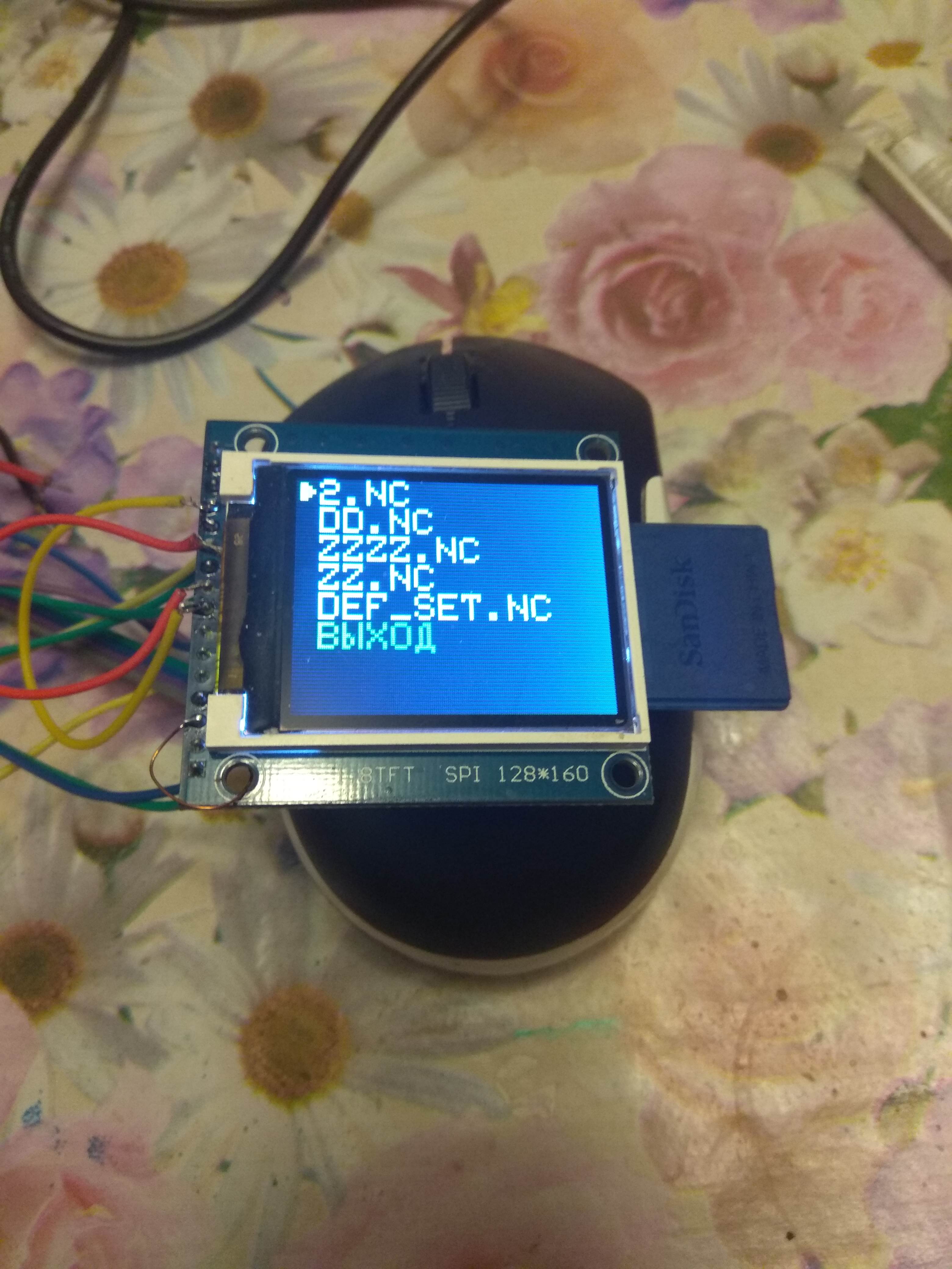

Что-то тишина полная , никто не пользуется этим проектом что-ли? Мне стало жалко Atmega328 и я перенёс прошивку на Atmega128 и памяти у неё поболе, добавил русский язык точнее заменил английский на русский, мне этот проект нравится тем что грбл остался полноценным не обрезаным. Вот что пока есть.
И небольшое видео.https://youtu.be/1Cs0iE1NRzY
0экран.jpg (7011 просмотров) <a class='original' href='./download/file.php?id=153929&mode=view' target=_blank>Загрузить оригинал (686.99 КБ)</a>
1экран.jpg (7011 просмотров) <a class='original' href='./download/file.php?id=153930&mode=view' target=_blank>Загрузить оригинал (850.04 КБ)</a>
настройки экран.jpg (7011 просмотров) <a class='original' href='./download/file.php?id=153931&mode=view' target=_blank>Загрузить оригинал (907.89 КБ)</a>
ручное экран.jpg (7011 просмотров) <a class='original' href='./download/file.php?id=153932&mode=view' target=_blank>Загрузить оригинал (773.34 КБ)</a>

Здравствуйте , мне пришло сообщение но я пока не могу писать личные сообщения по правилам форума, отвечу здесь вопрос был по экрану и подключению у меня тоже не такой как у автора темы но если он на 7735 то ножки должны быть такие-же названия могут отличаться, sck это ножка тактирования подключается к 13 пину ардуины sda ножка данных 11 пин ардуины эти-же пины для карты используются а резет, чип селект(cs) и линия выбора данные или команды (A0) есть в скетче у автора. Если подсветка от питания дисплея то ножка LED не нужна. По поводу прошивки пока нет времени ей заниматься много работы основной и что за контроллер такой 103? А больше не только из за русского я добавил ещё просчет количества строк в файле и вывод остатка на экран и включение лазера для фокусировки переделал немножко инициализацию карты чтоб не надо было перезагружать контроллер. Так понемножку и накопилось.
