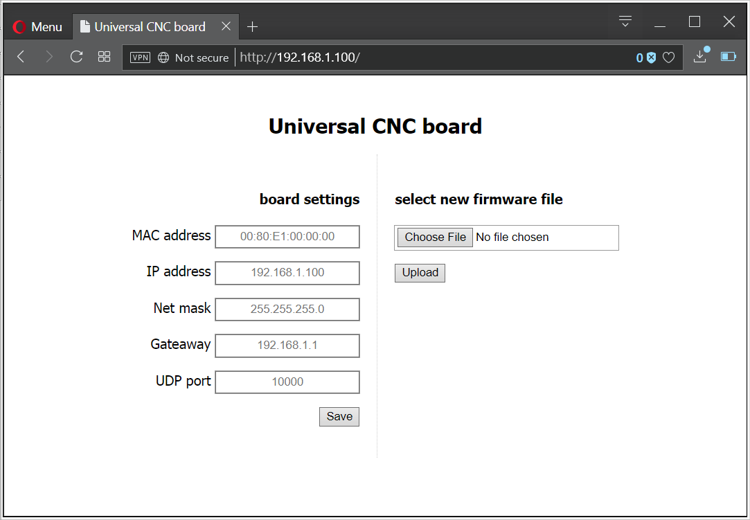

Веб-морда загрузчика теперь имеет вот такой вид. Отсюда сразу вопрос, всё ли понятно или надо добавить русский язык? :)
Если чё, настройка UDP порта - это от платы развязки для LinuxCNC. Для контроллера этого параметра не будет.

Уж если кому эти вещи будут не понятны... То значит этот проект точно не для них.

MX_Master писал(а):Веб-морда загрузчика теперь имеет вот такой вид.
А что будет, если сменить IP и забыть на какой? :)
Re: ЧПУ контроллер (STM32 + Ethernet + Web)
UAVpilot писал(а):А что будет, если сменить IP и забыть на какой? :)
Кнопка сброса, как на роутерах (:

MX_Master писал(а):Веб-морда загрузчика теперь имеет вот такой вид. Отсюда сразу вопрос, всё ли понятно или надо добавить русский язык? :)
Помоему гейтвей пишется слегка по другому. ;)
Мой Ютуб канал.
Да, я уже подправил. Но на фото останется на память (:
