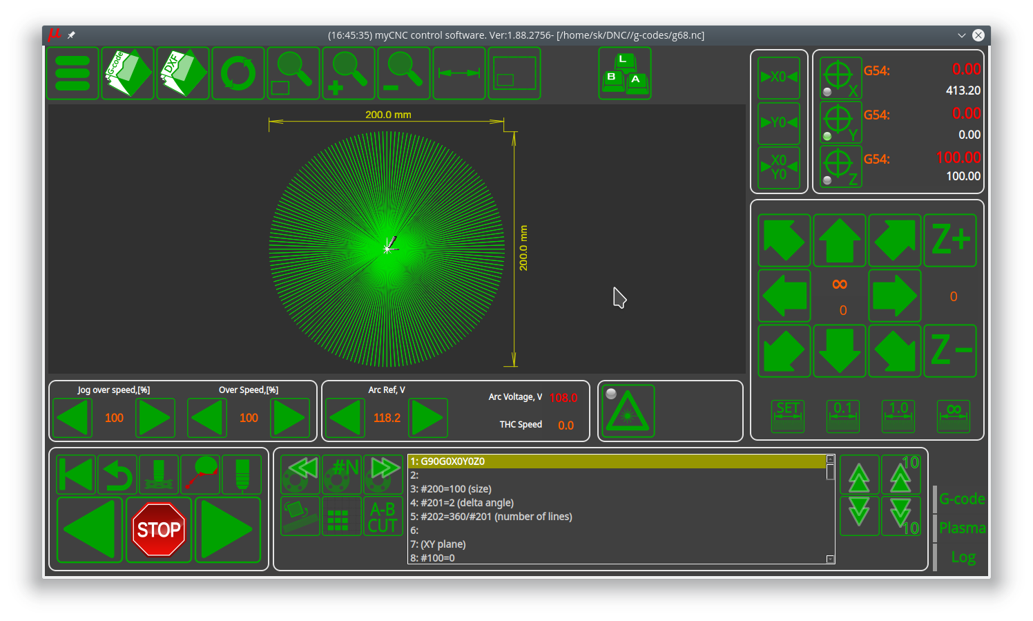

Нашел в архивах такой пример.
mycnc-update-001-35.png (3627 просмотров) <a class='original' href='./download/file.php?id=154737&mode=view' target=_blank>Загрузить оригинал (346.91 КБ)</a>
Текст программы -
G90G0X0Y0Z0
#200=100 (size)
#201=2   (delta angle)
#202=360/#201	(number of lines)
(XY plane)
#100=0
#101=0
#102=#200
#103=#200
#104=0
#105=#200
G0 X#100 Y#101 Z#102
G17
M98 P101 L#202
(XZ plane)
#100=0
#101=#200
#102=0
#103=#200
#104=#200
#105=0
G18
M98 P101 L#202
(YZ plane)
#100=#200
#101=0
#102=0
#103=#200
#104=#200
#105=0
G19
M98 P101 L#202
o101
G68 X#100 Y#101 Z#102 R#110
G1 X#103 Y#104 Z#105
G1 X#100 Y#101 Z#102
G69
#110=#110+#201
M99
Файл от 24 ноября 2011 года.
Примерно столько работа с подпрограммами не проверялась.
Если что, придется разбираться заново.

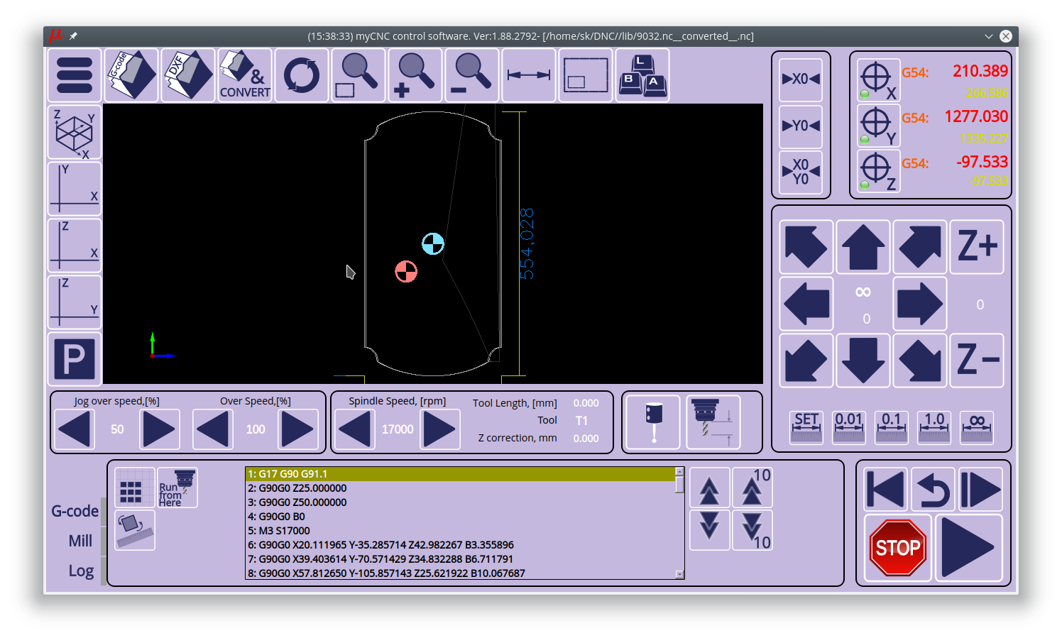

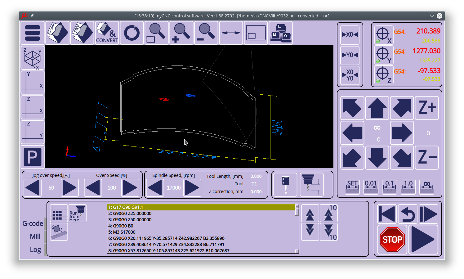

Изучение спроса -
Для изготовления гнутых мебельных фасадов возможно преобразование 2D контура и натягивание его на гнутую поверхность заданного радиуса средствами софта myCNC.

mycnc писал(а): преобразование 2D контура и натягивание его на гнутую поверхность
Траектория надо понимать уже 4-х осевая становиться?
Да, это для 4-осевой машины. При натягивании добавляется корректировка по Z и поворотка держит перпендикуляр к поверхности.

а уже готовую 3-х осевую траекторию будет возможность согнуть по радиусу?
mycnc
Сообщения: 895
Репутация: 623
Re: Контроллеры myCNC
Сообщение mycnc »
Так и задумано

интересно было-б какой никакой видос глянуть, ну или хотя-бы код до и после того как изогнули..........
mycnc
Сообщения: 895
Репутация: 623
Сообщение mycnc »
niksooon писал(а):интересно было-б какой никакой видос глянуть, ну или хотя-бы код до и после того как изогнули..........
Присылайте G-код. Изогнем, посмотрим, что получается (пока требование, чтобы нули были по центру программы, чтобы гнулось симметрично).
