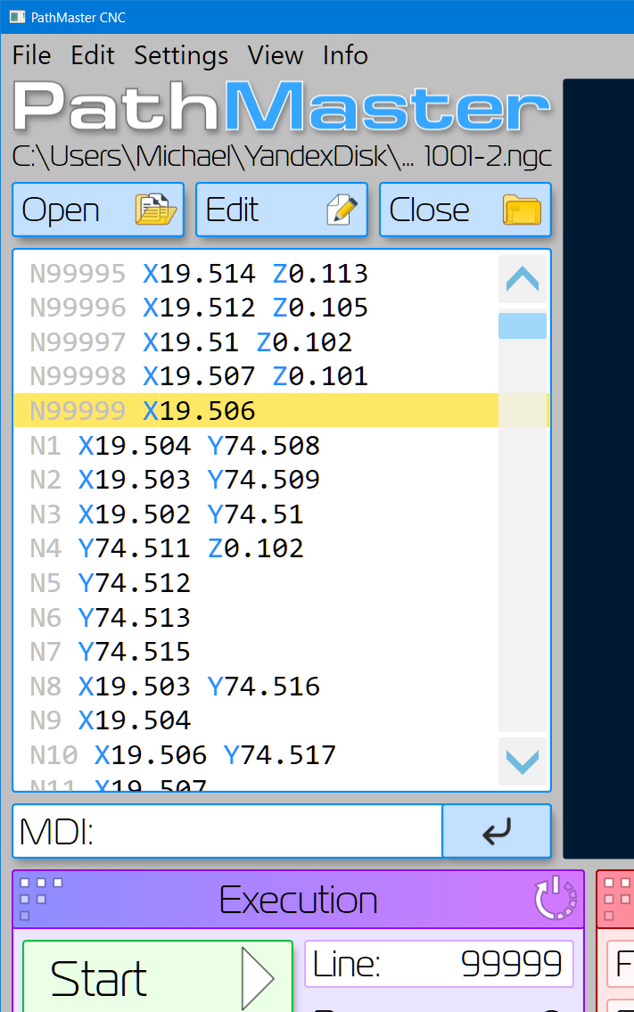

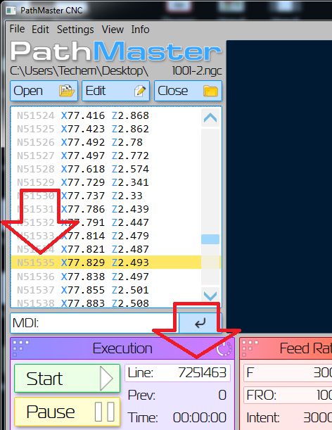

Михаил, двойной клик на строку в окне с текстом странно обновляет номер строки в окошке чуть ниже.
Причём первые пару тройку строк норм с 1 по 12 проверял.
А если скрольнуть вниз, то ... вот чё получается:
Strange_Nr.png (2559 просмотров) <a class='original' href='./download/file.php?id=154682&mode=view' target=_blank>Загрузить оригинал (77.99 КБ)</a>

Nonstopich писал(а):Михаил, двойной клик на строку в окне с текстом странно обновляет номер строки в окошке чуть ниже.
Это из за того, что постпроцессор строки в самом файле так пронумеровал.
После N99999 следует N1, а N100000 или N0 пропущены, и, потому при миллионах строк набегает смещение.
