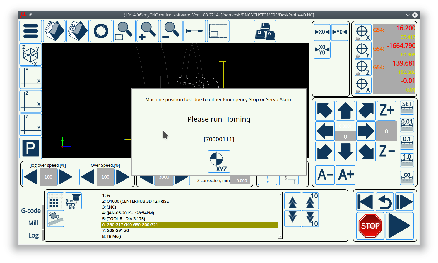

Это про новый профиль "X1366M" ?
Всплывающее окно, наверное, осталось после экспериментов с реализацией принудительного Хоуминга
mycnc-update-001-33.png (2723 просмотра) <a class='original' href='./download/file.php?id=154110&mode=view' target=_blank>Загрузить оригинал (211.27 КБ)</a>
Посмотрите код M03.plc в Hardware PLC
Скорее всего в начале там запись переменной 9110, команда
gvarset(9110,1);
Надо удалить строчку и перекомпилить PLC (3 кнопки справа)

Нет, профиль 1285 или 1280, счас точно не вспомню.
В общем, тот, который для ET6 по умолчанию)
я вот про эту надпись говорил:
2019-01-10_094321.png (2702 просмотра) <a class='original' href='./download/file.php?id=154126&mode=view' target=_blank>Загрузить оригинал (875.27 КБ)</a>
У меня на моем станке (там тоже ET6) паркинг работает таким образом: поднимается вверх до максимума по Z, затем переезжает в нужные координаты по X Y и медленно опускается до требуемой высоты по Z.
На недавно купленном новом ET6 так, как описал выше.
Попробую сегодня сделать то, что вы описали.... По результатам отпишусь)

есть две новости - хорошая и плохая))
Хорошая - что вылезание надписи тест победил, закомментировав указанную строчку.
А плохая - паркинг не хотит работать.
