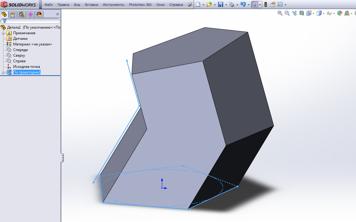

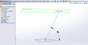

Тема давнишняя, но может кому и мой ответ поможет. Можно еще сделать таким образом.
1) Рисуем первый профиль в плоскости
2) Добавляем параллельную плоскость (на необходимом удалении)
3) В перпендикулярной плоскости добавляем траекторию (линия, ломаная, дуга) под нужным углом и длиной до второй плоскости
4) В новой плоскости рисуем второй профиль. Можно такой же как и первый, можно меньше в масштабе или вообще другой формы (я сделал меньше в масштабе и немного повернул против часовой стрелке)
5) Выбираем инструмент, Вытянуть по сечениям
или
1) Профиль в одной плоскости
2) В перпендикулярной пл. рисуем траекторию, под нужным углом
3) Вытягиваем по траектории
1.jpg (9539 просмотров) <a class='original' href='./download/file.php?id=169071&mode=view' target=_blank>Загрузить оригинал (116.69 КБ)</a>
2.jpg (9539 просмотров) <a class='original' href='./download/file.php?id=169072&mode=view' target=_blank>Загрузить оригинал (120.43 КБ)</a>
3.jpg (9539 просмотров) <a class='original' href='./download/file.php?id=169073&mode=view' target=_blank>Загрузить оригинал (132.67 КБ)</a>
