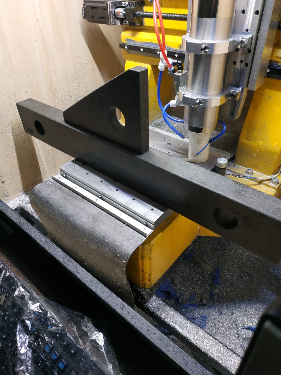

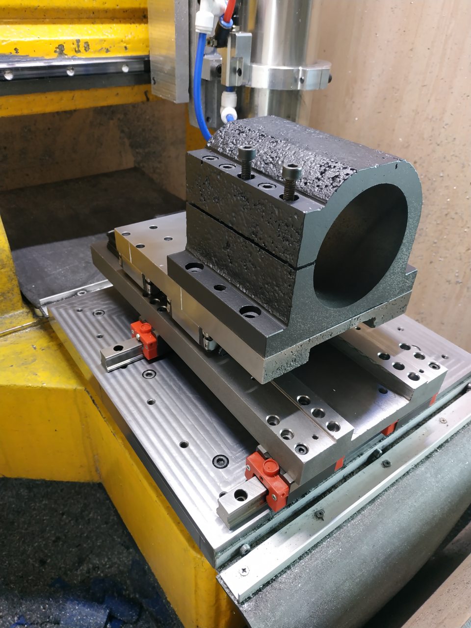

Итак, прошел год с момента полноценного запуска станка. Постепенно осуществляю планы по модернизации. рабочий стол был из алюминия 30мм 250х300, поменял на полноценный300х300 из стали 25мм, плита была шлифована с 2-х сторон, просверлил, сделал цековки и спланировал плоскость непосредственно на станке, честно говоря боялся и сомневался, но станок снова удивил - сдел все без проблем и станок потяжелел на 20 кг за счет стола. Далее по плану замена всей оси зед на чугун, есть ньюансы, но в основном просто нужно время чтоб разобрать и собрать всю ось. Пока готовлю детали из чугуна. Чугунные весят намного больше - вся алюминиевая ось весит около 5 кг сейчас без шпинделя, а вот эта фигня на столе сама по себе веит больше 10. В целом жалею только о том что не сделал по зедке больше хода, сейчас 160мм с пролетом 200, можно было делать 300 легко и без потерь. Наконец -то нашел хорошие фрезы по алюмнию, подобрал режимы -

немного чугун поцарапал, глубина 2.5мм 1.5 на сторону, подача 650мм/мин, обороты 5600 https://youtu.be/YABKr12GOMI фреза совсем не подходящая - севшая по алюминию, если ставить специальные по чугуну, то будет веселее, по люмишке не такие жесткие - слишком глубокие канавки и большой угол, но с задачей справился

Smlua писал(а):фреза совсем не подходящая - севшая по алюминию, если ставить специальные по чугуну, то будет веселее
Это кстати не факт ;) У фрез по стали не такая острая режущая кромка. И нагрузка от резания увеличивается соответственно. Такие кромки делаются, чтобы не скалывало их. Хотя это может мне такие неправильные попадались :)
А так все хорошо :good:

острые, когда-то на "ручной" покупал, очень острые, канавки менее глубокие и фрезы более жесткие сами по себе. Я просто 40 баксов зажал за фрезу, а по алу куча более менее "здоровых")

морально готовлюсь к замене зедки и заодно рельсы поменяю на более "натянутые". Зедка получается в районе 25кг без шпинделя.

Кронштейн вообще могучий! :good: На фоне дюралевых хомутиков, конечно впечатляет :)

ну пока так https://youtu.be/KD2NCXxtbdo
из проделанного - поменял рельсы на 2-й преднатяг из 3-х возможных, поменял все на чугун....
на видео фреза 6-ка 10мм глубина реза 2 ширина 15к оборотов 1800 подача - в ручную, можно и суровее режимы давать, но пока меня устраивает такой разультат.
