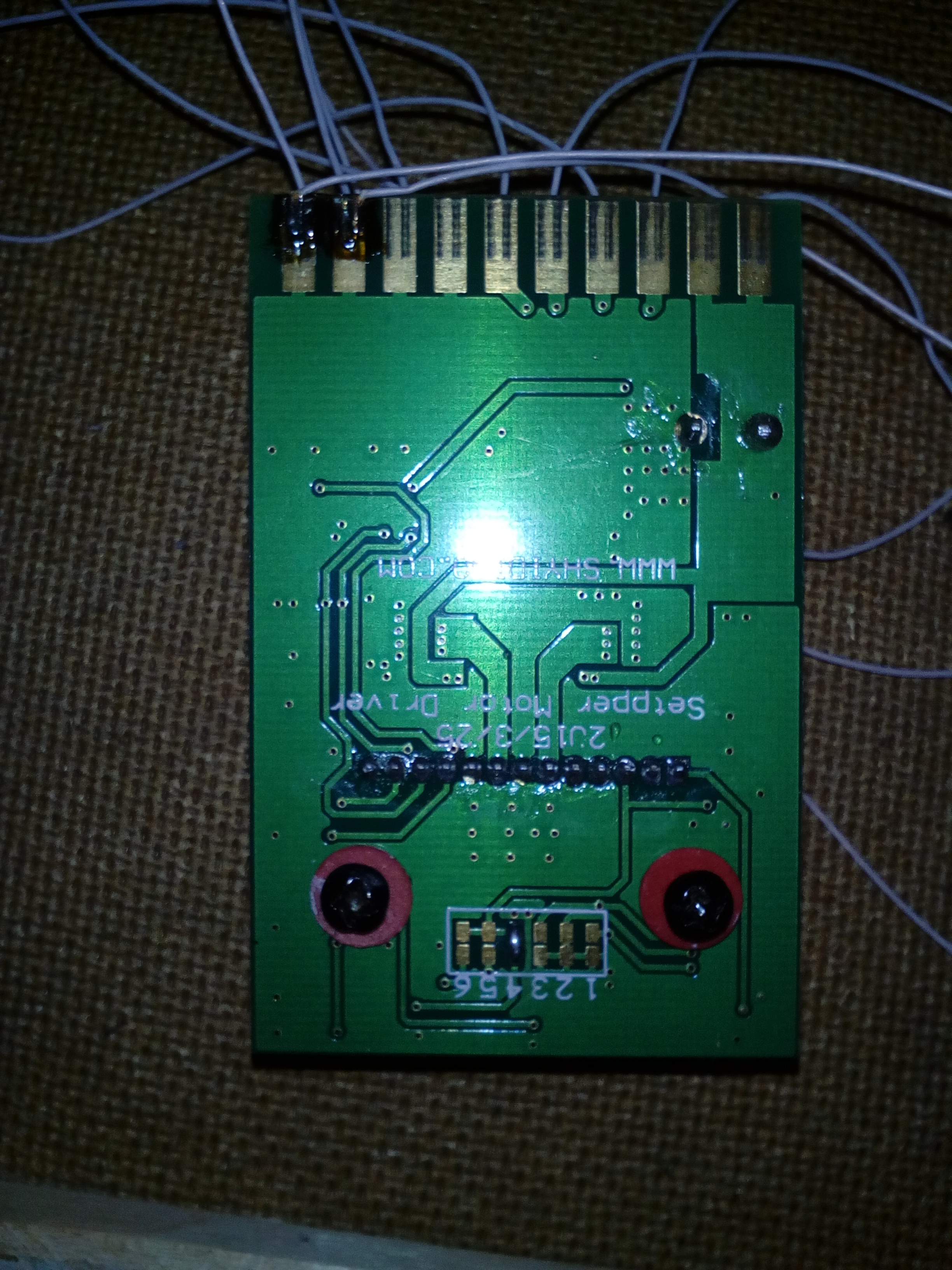

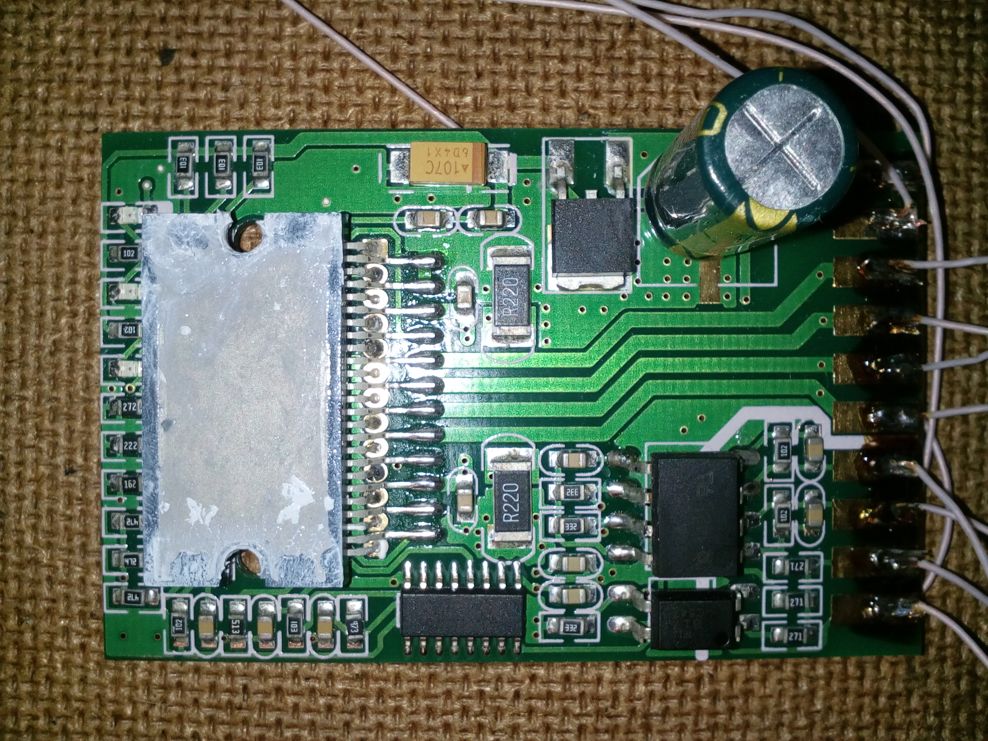

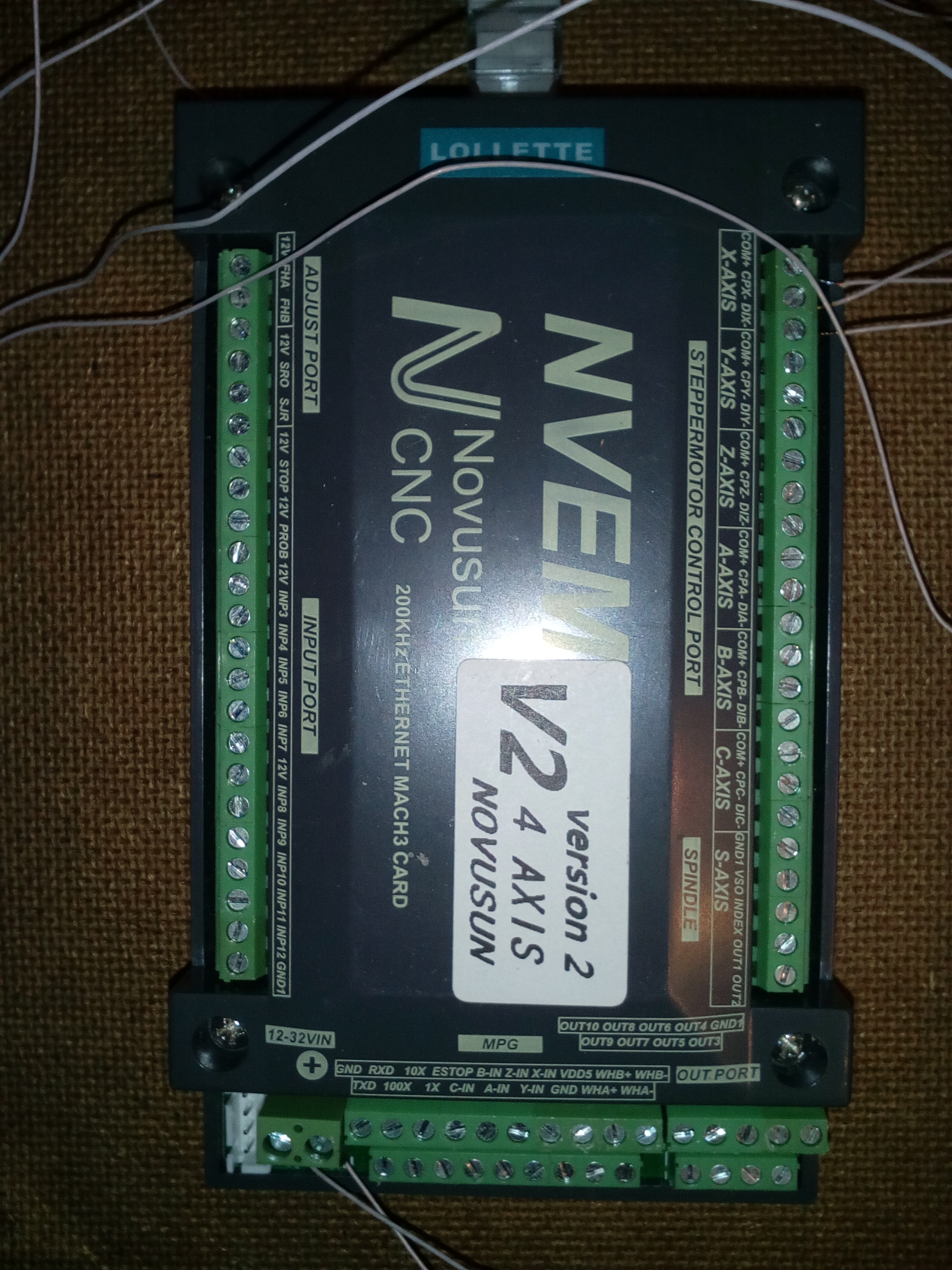

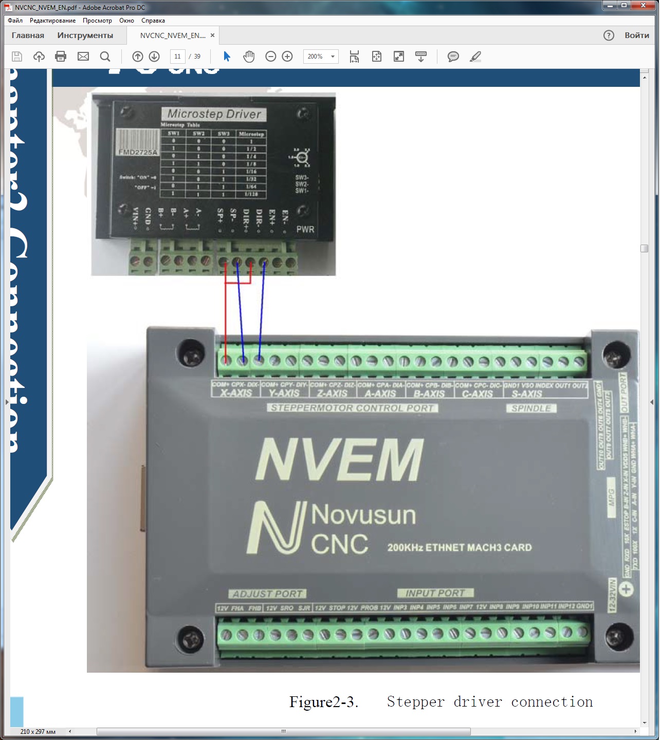

Провожу попытку апгрейда станка с NCSTUDIO на MACH3 при помощи данного контроллера.
Плата на станке необычная - драйверы устанавливаются в плату как платы расширения на материнке компьютера.
Вытащил драйверы - по виду обычные STEP\DIR.
Сигнальные контакты легко определить - те, которые идут к логике.
Методом перебора обнаружил комбинацию, при которой мотор крутится в одну сторону, но не в другую. Шаманизм так и не помог раскурить мне, как подключить данные 4 провода к 3 входам контроллера, чтобы мотор крутился в обе стороны.
Прошу подсказать, как завести данную вафлю если кто то разбирается.

Посмотреть маркировку чипа под термопастой, найти datasheet и посмотреть распиновку.

Маркировка там не под термопастой, а похоже закрыта текстолитом. Скорее всего или TB6560 или TB6600.

Сейчас посмотрю. Я так понимаю, что две микросхемы на входе это скорее всего платы опторазвязки?

Да, оптопары. Они передают сигналы степ/дир и разрешения работы. Сам драйвер ШД - большая микросхема к которой был подвешен радиатор.
Кстати на обратной стороне где капля запаяна на одной из шести пар площадок (на №4) - скорее всего это настройки микрошага и тока ШД.

Я не понимаю, почему он не включается по схеме - двигатель крутится только в одну сторону =( Есть смысл вводить сигнал за опторазвязками, тк на самом мак3 контроллере они уже есть?

Проверяйте сигнал дир. Я так понимаю драйвер назад вы ставить уже не собираетесь раз подпаялись к площадкам. Какая маркировка на большой оптопаре? Вторую можно не называть - она 817 скорее всего, на разрешение работы, все будет зависеть от большой - там может быть как одна оптопара так и две внутри.
