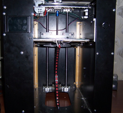

Запустил принтер Himera stell.
Рабочее поле 200х200х300.
Прошивка Marlin.

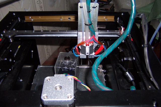

Комплектация. Отличие от базового варианта:
Моторы экструдеров 0.9 гр, 'экструдеры мк8 с заменой шестерни и прижимного подшипника, голова Химера водяное охлаждение, грелка силикон 200W на 220V управление через твердотельное реле.
Мозги MKS GEN L+ Mks TFT 28+ модуль MKS DET.
Несколько слов по корпусу.
Без дополнительных креплений- хлибковат, особенно на стадии сборки. :thinking:
Просверлены дополнительные отверстия для крепления, установлены алюминиевые уголки на портал.
Стол массивный вес в сборе около 1.5 кг, потребовалась установка нижнего опорного подшипника.

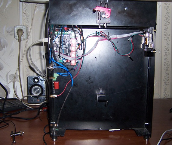

Установка электроники:
Отверстий для монтажа платы MKS GEN L не предусмотрено, дрель в помощь.
Монтаж MKS TFT 28, если по инструкции то разьемы usb и сd карты находятся в рабочей зоне принтера и часть платы электроники.
Не по Феншую как-то. Переворачиваем дисплей на 180гр. Лезем в прошивку правим разворот дисплея, и прописываем второй экструдер.
Устанавливаем экран защиты платы в рабочей зоне принтера. Далее при установке боковой панели прорезь под usb b сd карту не будет совпадать с разьемами
на плате дисплея. Растачиваем, напильник в помощь.
На фото вид не причесанного принтера, сейчас принтер доделан, сдан в эксплуатацию сыну.
С уважением к сообществу, есть вопросы задавайте по возможности отвечу.
