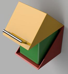

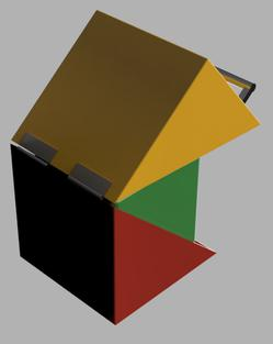

И кстати говоря, никто не занимался установкой шумоизоляции на них, я рассчитываю сделать корпус "бутерброд" из акрила-шумовиброизоляция авто- более тонкий внешний лист акрила. Корпус будет полным, накидал его по шурику так что за "качество" графики и исполнения не кидайте, просто что бы понять о чем я. (желтое\красное - верх низ бокса, зеленое - сам станок). Какие лучше материалы использовать для гашения шума\вибрации ?

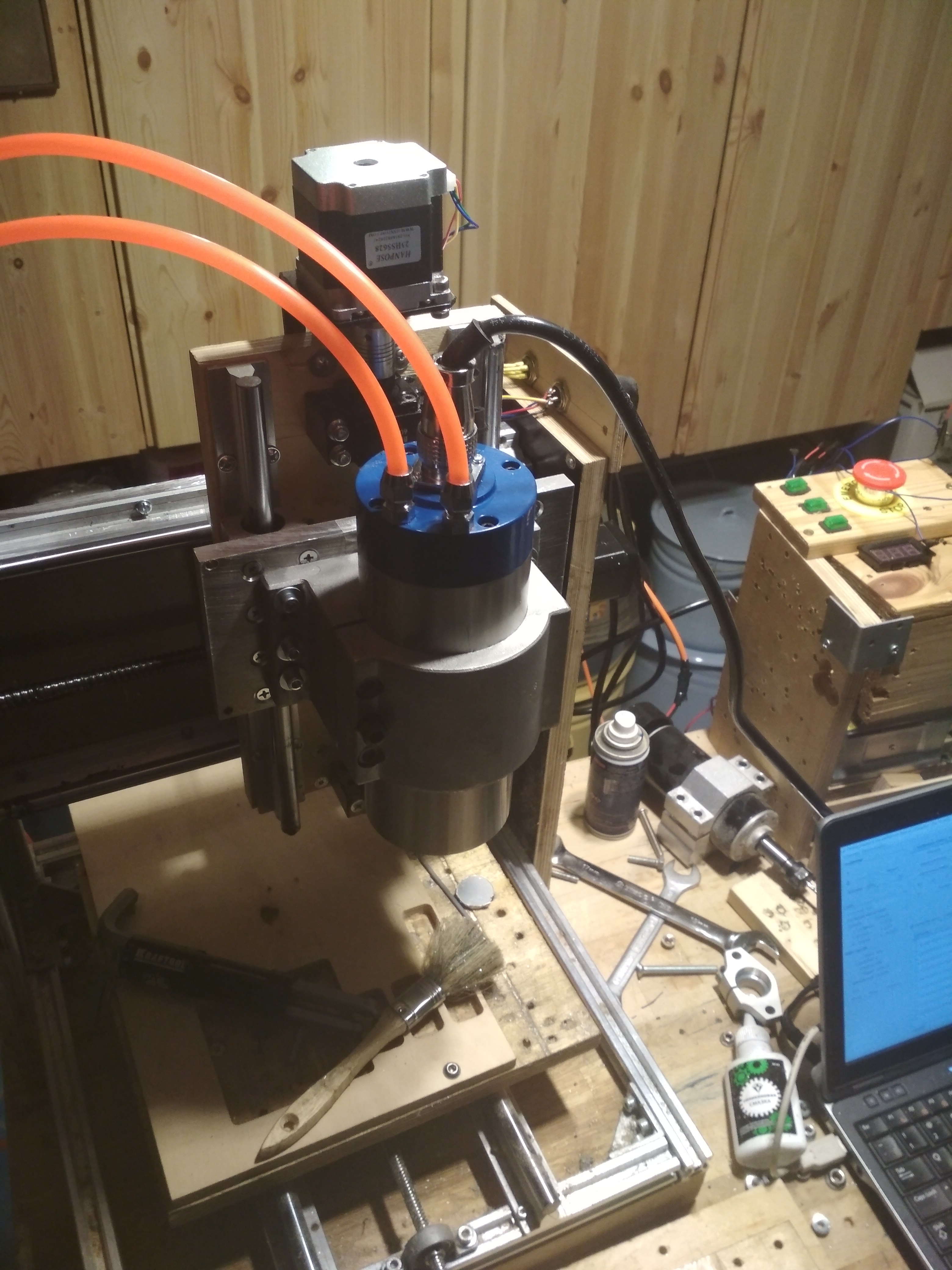

Фанерных деталей уже не осталось, кроме жертвенного стола, это фотка пару недельной давности, сейчас везде аллюминий стоит.
Везде ШВП 1204 стоят и цилиндрические рельсы, движки Nema17.
По аллюминию еще не пробовал на нем, так пока не было необходимости, по фанере как раз сейчас подбираю режимы, пока один из рабочих режимов - фреза 4мм, обороты 21000, подача 2500, съем по 2мм.
Видите на фото рядом лежит воздушный шпиндель на "китайских" 500Вт? Вот он был до водяного. На нем по аллюминию много чего делал, чтобы самого себя апгрейдить и детали для старшего портального брата делать. По аллюминию на 4мм фрезе на полных 12000 "китайских" оборотов, съем был по 0.2мм подача 300-350. Но мощности явно не хватало.
Я скорее всего этот шпиндель отдам его старшему брату, а на этого монстрика куплю 800Вт с водяным охлаждением. Посмотрим.
Но, я еще раз повторюсь, это настольный любительский монстрик, для хобби, а не для зарабатывания денег. Автор темы именно это и писал в первом посте.

Да, самый дешевый, за 5000 рублей вместе с БП, кронштейном и набором цанг, вот такой вот https://ru.aliexpress.com/item/500W-diy ... 77371.html
Мощности явно не хватало, поэтому и взял полуторокиловатник. Когда попробовал им пройти фанеру на том же режиме, что был на 500Вт-ом, так у меня все комната в дыму была, а жертвенник реально в тлеющих угольках. Как только дал подачу в 2500 (как посоветовали в моей теме) так сразу ни каких угольков и все норм (кроме бахромы, с ней буду бороться). На 500Вт-ом я бы не рискнул дать подача 2500 и заглубление 2мм. А этот вообще без напряга, даже звук фрезы не изменился, видимо недогружен на таком режиме, буду заглубление увеличивать или подачу подымать, короче эксперементировать.
