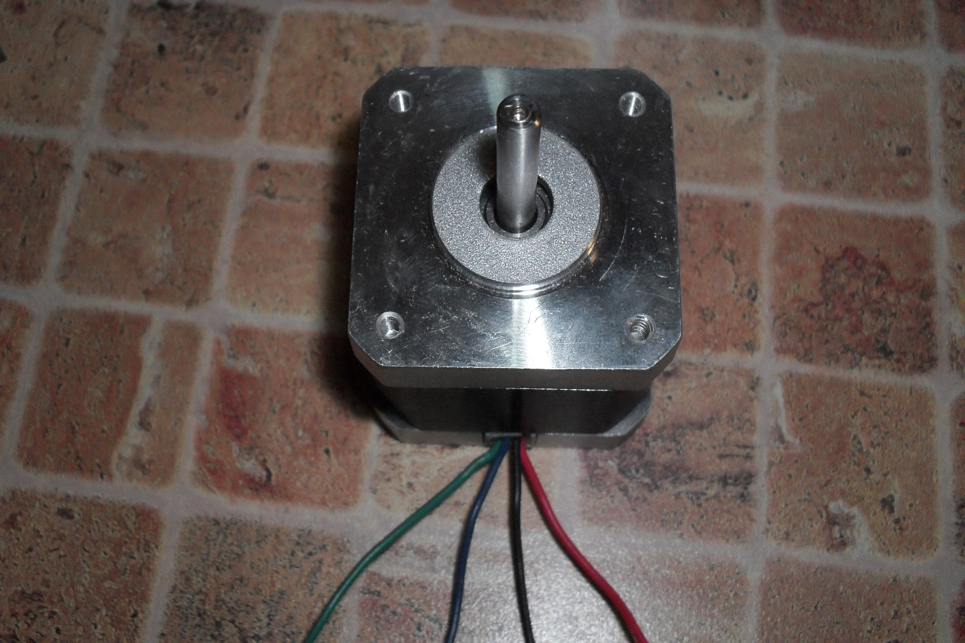

подскажите пожалуйста как это скомутировать?
как это соединить чтобы оно заработало? (6765 просмотров) <a class='original' href='./download/file.php?id=10047&mode=view' target=_blank>Загрузить оригинал (3.59 МБ)</a>
PC Breakout Board DB25-1205 (6765 просмотров) <a class='original' href='./download/file.php?id=10048&mode=view' target=_blank>Загрузить оригинал (3.58 МБ)</a>
Stepper Motor Driver DQ420MA  (http://ru.wantmotor.com/ProductsView.asp?id=273&amp;pid=82) (6765 просмотров) <a class='original' href='./download/file.php?id=10049&mode=view' target=_blank>Загрузить оригинал (3.53 МБ)</a>
Stepper Motor Driver DQ420MA (http://ru.wantmotor.com/ProductsView.asp?id=273&pid=82)
Power Supply Single Output 200W S-200-24 (http://ru.wantmotor.com/ProductsView.asp?id=266&amp;pid=90) (6765 просмотров) <a class='original' href='./download/file.php?id=10050&mode=view' target=_blank>Загрузить оригинал (3.66 МБ)</a>
Power Supply Single Output 200W S-200-24 (http://ru.wantmotor.com/ProductsView.asp?id=266&pid=90)
Stepper Motor Driver DQ420MA (6765 просмотров) <a class='original' href='./download/file.php?id=10051&mode=view' target=_blank>Загрузить оригинал (3.54 МБ)</a>
Hybrid stepping motor 42BYGHW (http://ru.wantmotor.com/ProductsView.asp?id=155&amp;pid=75&amp;sid=80) (6765 просмотров) <a class='original' href='./download/file.php?id=10052&mode=view' target=_blank>Загрузить оригинал (3.45 МБ)</a>
Hybrid stepping motor 42BYGHW (http://ru.wantmotor.com/ProductsView.asp?id=155&pid=75&sid=80)
Сообщения: 22776
Re: Подключение драйверов к контроллеру
Двигатель, обмотки к A+A-B+B- драйвера,
breakout +5 на +5 драйвера,
dir, pul, enable к пинам на breakout, которые выводят dir, step и enable соответственно.
+-DC драйвера на блок питания.

а где на breakoutЕ выводы на dir, step и enable?
Сообщения: 22776
Инструкция есть от него?

ни чего нет и на сайте вантмотора я тоже ни чего не нашел.я им уже второй раз пишу но второго ответа не было.
Сообщения: 22776
Тогда делаем так:
пины, которые на фотографии сверху используем для подключения драйверов номера скорее всего соответствуют пинам LPT, скажем,
p2 - общий Enable
p3 - X PUL
p4 - X DIR
p5 - Y PUL
p6 - Y DIR
и т.д.
Те разъемы, которые справа - это входы, на них потом можно будет датчики привесить.

фот.jpg (6682 просмотра) <a class='original' href='./download/file.php?id=10185&mode=view' target=_blank>Загрузить оригинал (2.84 МБ)</a>
че то я не разобрался куда на БП плюс с минусом прикручивать? и куда сетевой кабель))
Сообщения: 8408
Смотри, на блоке питания выходы подписаны
Если смотреть слева -направо, то 1,2,3 это +
4,5,6 это -
7 заземление
8 сеть нулевой
9 сеть фаза

спасибо!вообще я так и подумал)) зачем три вывода на 24v?или я неправильно подключил питание 24v на драйвера ?нужно же параллельно? а у меня последовательно
Сообщения: 8408
3 вывода для удобства подключения.
От каждого драйвера свой провод до блока питания.
Сообщения: 9116
Вообще, обычно рекомендуют разводить питание "звездой" - от каждого драйвера отдельная пара проводов на БП - это позволяет снизить взаимные помехи.
Цепочкой (как сейчас сделано) соединять не советуют.
