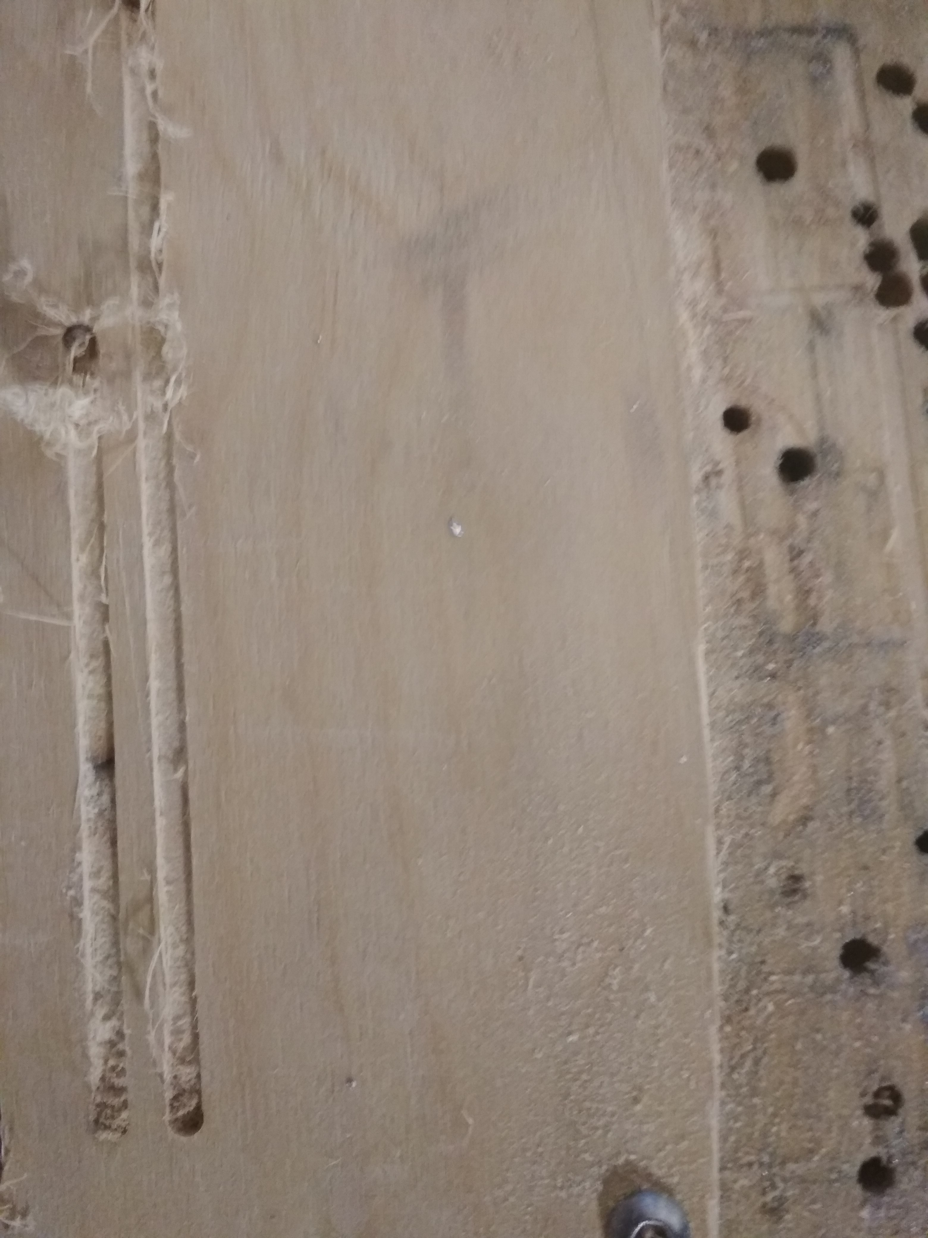

Всем привет.
Подскажите пожалуйста из-за чего образуется такая бахрома как на снимке?
Фреза кукуруза 4мм, обороты 11000, заглубление 3мм, подача 800.
Что надо изменить чтобы избавиться от этого?

Gestap
Сообщения: 978
Репутация: 1089
Re: Первый станок "Кусака 1" и куча вопросов
Сообщение Gestap »
оборотов мне кажеться маловато, я деревяхи на 20т режу. попробуй увеличить.

daemon78
Сообщения: 1693
Репутация: 103
Сообщение daemon78 »
Gestap писал(а):оборотов мне кажеться маловато, я деревяхи на 20т режу. попробуй увеличить.
Пробовал, в районе 15 тысяч начинает тлеть, валит дым и угольки вылетают. Может кукурузу на что нибудь сменить.
Gestap
Сообщения: 978
Репутация: 1089
Сообщение Gestap »
подачу увеличить попробуй, я фанеру резать не пробовал, деревяхи режу кукурузой 6ой, обороты 20т, подача 2метра в минуту, ничего не подгорает.

daemon78
Сообщения: 1693
Репутация: 103
Gestap писал(а):подачу увеличить попробуй, я фанеру резать не пробовал, деревяхи режу кукурузой 6ой, обороты 20т, подача 2метра в минуту, ничего не подгорает.
Да у меня станочек то самодельный, не уверен что 2000 вытянет. Полторы выдает, больше не пробовал
Samodelkin 88
Сообщения: 1056
Репутация: 727
Откуда: Курган
Сообщение Samodelkin 88 »
Режу березовую фанеру четверку за один проход кукурузой 1,5 мм на 2500 мм/ мин, обороты 21 тысяча.
daemon78
Сообщения: 1693
Репутация: 103
Samodelkin 88 писал(а):Режу березовую фанеру четверку за один проход кукурузой 1,5 мм на 2500 мм/ мин, обороты 21 тысяча.
Вот фото на этих режимах
Короткая полоса 20000 оборотов подача 2000
длинная полоса обороты 21000 подача 2500
Опять бахрома, но фанера действительно перестала гореть
IMG_20190113_202949.jpg (1680 просмотров) <a class='original' href='./download/file.php?id=154435&mode=view' target=_blank>Загрузить оригинал (1.31 МБ)</a>
Taganrog
Сообщения: 1238
Репутация: 284
Откуда: Брянск
Сообщение Taganrog »
А кукуруза не тупая ?
daemon78
Сообщения: 1693
Репутация: 103
Taganrog писал(а):А кукуруза не тупая ?
2 дня как пришла с Китая, HUHAO
daemon78
Сообщения: 1693
Репутация: 103
Попробую завтра компрессионную воткнуть, на ней по идее, не должно быть бахромы.
Taganrog
Сообщения: 1238
Репутация: 284
Откуда: Брянск
daemon78 писал(а):Попробую завтра компрессионную воткнуть
честно говоря, я фанеру только кукурузой теперь и режу -самый чистый рез получается.
slavyan75
Сообщения: 307
Репутация: 31
Настоящее имя: Вячеслав
Откуда: Tilsit
Сообщение slavyan75 »
daemon78 писал(а):Опять бахрома, но фанера действительно перестала гореть
а теперь попробуйте этой же кукурузой перпендикулярно первым проходам ... (у фанеры тож есть волокна)
