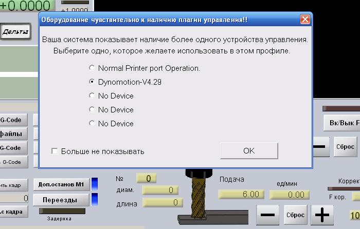

С драйвером разобрался, установился.
Мой компьютер - Правый клик - Свойства - Оборудование - Подписывание драйверов
При запуске Мача выдало
кфоп жоопа0.JPG (4417 просмотров) <a class='original' href='./download/file.php?id=10031&sid=bedeceb1f07c2a6416e5034bb3038e1b&mode=view' target=_blank>Загрузить оригинал (49.6 КБ)</a>
Выбрал 4.29 версию
Выдало
кфоп жоопа2.JPG (9.37 КБ) 4417 просмотров
Видать нужно что то прописать в настройках плагина :thinking:
кфоп жоопа3.JPG (4417 просмотров) <a class='original' href='./download/file.php?id=10033&sid=bedeceb1f07c2a6416e5034bb3038e1b&mode=view' target=_blank>Загрузить оригинал (82.78 КБ)</a>

А где этот Init.c лежит?

Дал поиск файла Init.c по всему компу, данный файл не найден. В Мануале KFlopManual.pdf про это ничего не нашел.
ПРобовал снимать галки, убирать init.c из строчки все равно ошибка вылазка.

Саша посмотри скрин, что я давал в теме на Чипмакере. Там все есть.
Сообщения: 34042
Re: Подключение KFLOP + DRO + scale( линейки) + Mach3
С этим стало понятно, но вроде неправильно распаял мне нужно чтобы в Маче пины моторов остались как есть http://www.chipmaker.ru/topic/95545/pag ... p__1546416
