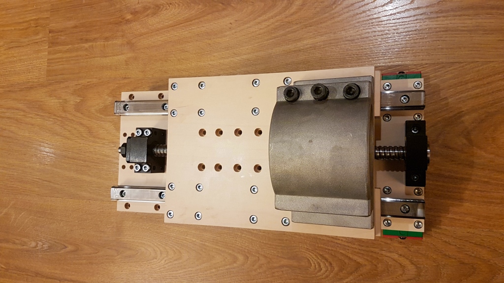

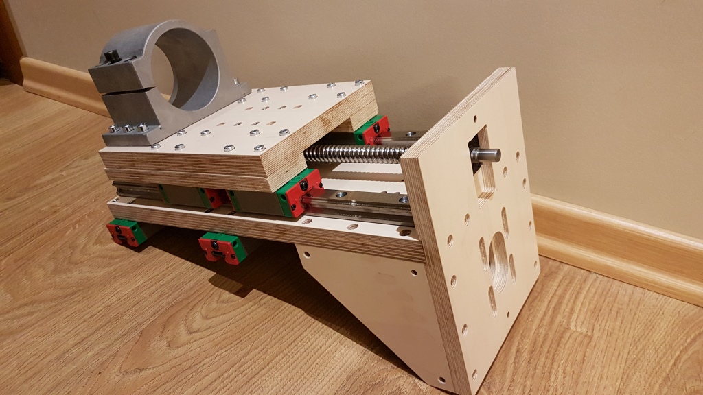

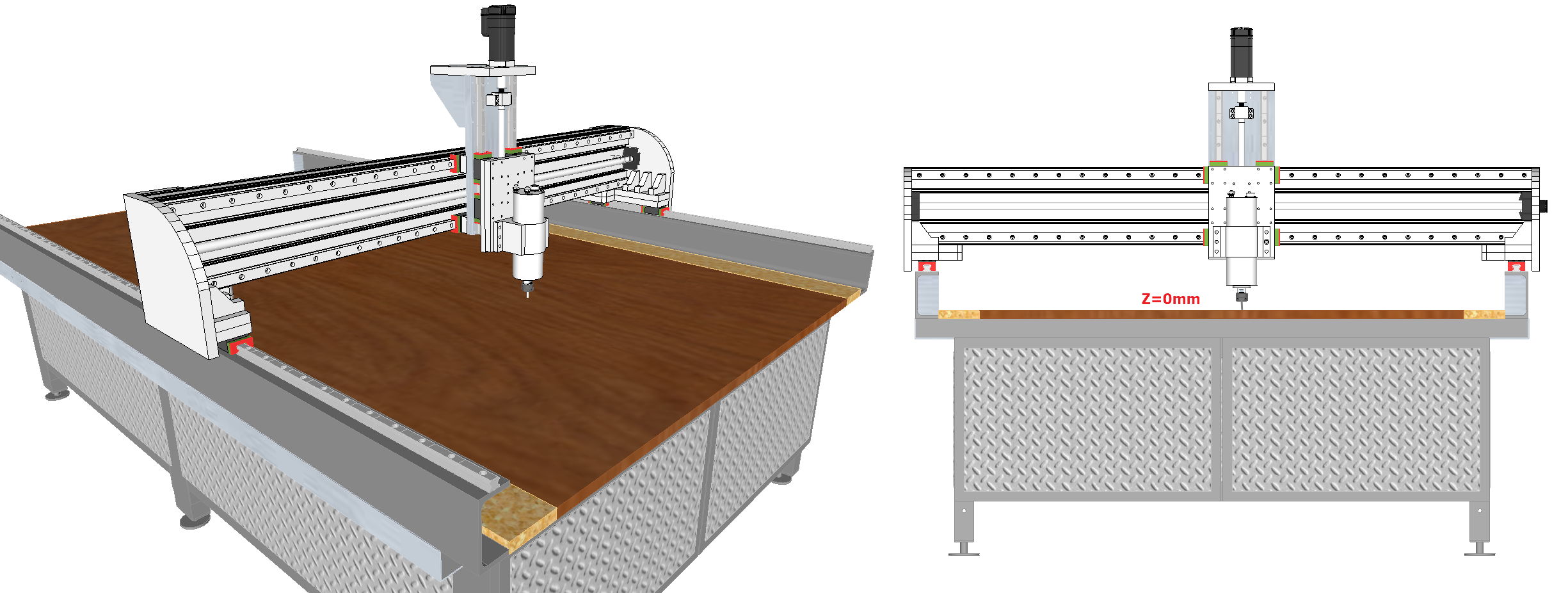

Zетка растер понемногу, уже 9 кг веса..., когда фанеру на алюминий заменю, + шпиндель, мотор, провода, и др. - то вес серьезный получится...
Z_plita_shpindel_1.jpg (4784 просмотра) <a class='original' href='./download/file.php?id=153533&mode=view' target=_blank>Загрузить оригинал (361.39 КБ)</a>
Z_plita_shpindel_2.jpg (4784 просмотра) <a class='original' href='./download/file.php?id=153534&mode=view' target=_blank>Загрузить оригинал (262.36 КБ)</a>
У меня пару вопросов накопилось (писал вчера, 1 сообщение выше), есть у кого вразумительный ответ?

Hugo писал(а):Так и не определился пока, как ось Z будет бегать, с помощью вращающейся гайки или ШВП вращать... Решил из фанеры сделать приближенную к реальности модель, потом наглядно посмотреть - дополнить улучшить..., и тогда уже без косяков все из алюминия сделать.
На оси X имеется ввиду(1250мм)? по моему опыту - не нужна вам там гайка вращающаяся, лишний геморой. если швп не очень кривая, то хлестать не будет. Да и большую часть времени сама гайка как бы делит швп пополам, и свободно висящие отрезки уже не такие длинные.
Hugo писал(а): Пару вопросов накопилось:
1. Рельсовые направляющие 20мм крепятся DIN912 M5 болтами, есть в продаже цинковые класса прочности 8.8, и есть без покрытия, класса прочности 12.9. Какой выбрать?
2. Каретки крепятся болтами M5, какие отверстия делать в алюминиевой плите, что-бы потом можно было возможно юстировать? 6мм или этого много?
3. Бока и материал на ось Z из алюминию надо ли анодировать? или можно так оставить? что будет, если не анодировать?
1.Берите 12.9. Хотя вроде всегда есть черненые в сетевых магазинах крепежа. У мелких имбусов сворачивается не резьба чаще, а шлицы в шляпке, и в 12.9 они будут покрепче естественно.
2. тут уж смотря на сколько всё криво сделано, и сколько нужно юстировать. Обычно на станке делаю в плюсе пару десяток, либо вообще в 0 (резьба и так -0,2) и отлично всё собирается. ну а если уж надо, то рассверлить не сложно.
3. если сплав не особо коррозионностойкий, и вы водой/сож поливать не собираетесь регулярно - то ничего ему не будет. Просто со временем блеск потеряется, может станет слегка матовым с годами. В общем ничего страшного, вполне товарный вид.

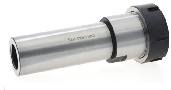

ER40.jpg (4758 просмотров) <a class='original' href='./download/file.php?id=153539&mode=view' target=_blank>Загрузить оригинал (13.48 КБ)</a>
С этой приспособой я думаю, можно толковое качество получить...
А так, цанговый патрон 40 евро + расточка ~ 60 евро (качество высокое требуется) + крепления швп ER+EF, + муфта = то на то и получается... ДА ЕСЛИ ЕЩЕ БИЕНИЕ ШВП (1600mm) ДОБАВИТСЯ, то как говорится, скупой платит дважды...

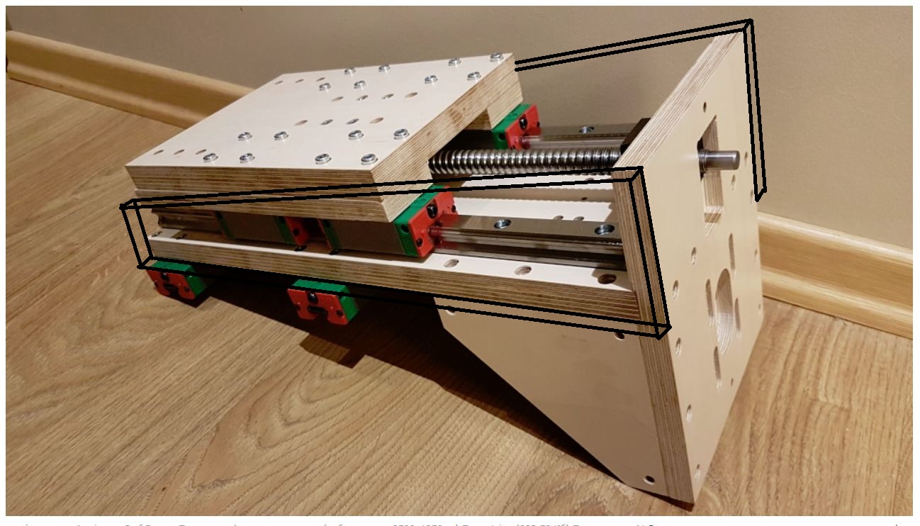

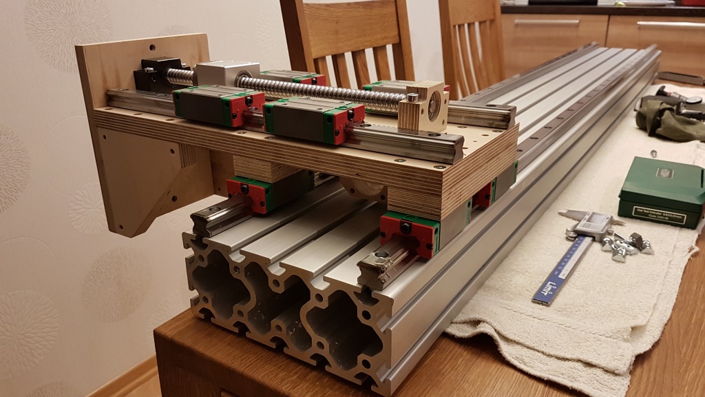

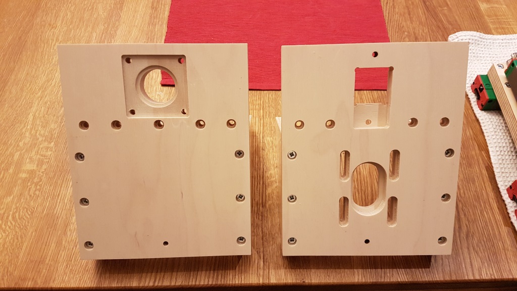

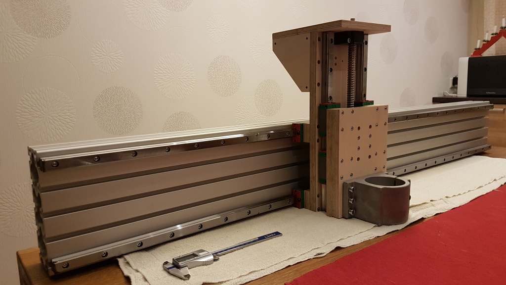

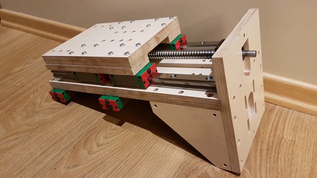

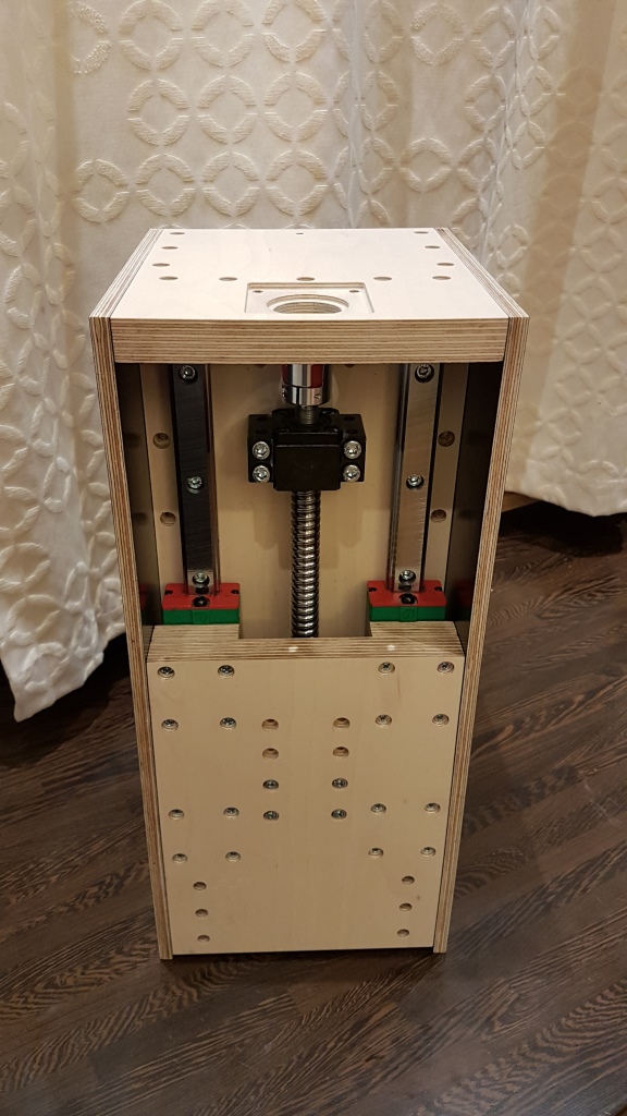

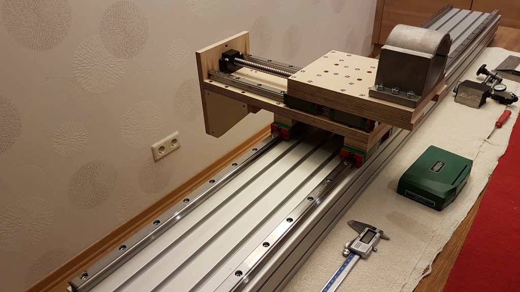

Ось Z из фанеры собрана, визуально можно посмотреть - пощупать. Некоторые мелочи можно доработать, конструкцию оптимизировать. Удобно работать с физической моделью - на чертеже в мониторе, не так все понятно, как визуально держа ось Z - в руках. Конечно, это возможно (делать не торопясь) для себя, когда есть свой фрезер, и платить на сторону никому не надо.
Чертеж занимает очень много времени.. надо всю фурнитуру расставить, проверить размеры, соответствия отверстий и прочее - пару недель чертил ось Z...
Вырезать и собрать - тоже время пошло, не спеша ~ 3 дня.
Z_osn_verh_1.jpg (4667 просмотров) <a class='original' href='./download/file.php?id=153610&mode=view' target=_blank>Загрузить оригинал (168.74 КБ)</a>
Z_osn_verh_snizu.jpg (4667 просмотров) <a class='original' href='./download/file.php?id=153611&mode=view' target=_blank>Загрузить оригинал (171.72 КБ)</a>
Z_os_1.jpg (4667 просмотров) <a class='original' href='./download/file.php?id=153614&mode=view' target=_blank>Загрузить оригинал (223.52 КБ)</a>
Z_os_2.jpg (4667 просмотров) <a class='original' href='./download/file.php?id=153615&mode=view' target=_blank>Загрузить оригинал (214.47 КБ)</a>
Z_os_3.jpg (4667 просмотров) <a class='original' href='./download/file.php?id=153616&mode=view' target=_blank>Загрузить оригинал (188.22 КБ)</a>
У меня, 2 варианта конструкции оси Z,
1. швп оси Z приводиться в движение напрямую от мотора через кулачковую муфту
2. швп оси Z приводиться в движение через шкив с редукцией 1:1, сейчас мне кажется самый оптимальный вариант для меня: устраняет возможное биение швп от некачественной расточки токарем, смещаем центр тяжести оси Z более к низу, при резких ускорениях - инерция оси снизится (мне так визуально кажется).
Ну и еще пока не решил, как будет целая конструкция оси Z двигаться по балке портала оси X, с помощью вращающейся гайки или все таки рискну поставить швп2010 длинной 1600мм (боюсь вибраций)
Сделаю бочины портала тоже их фанеры, там все оси соберу - и будет видно, какой вариант более оптимальный.
Кто по шкивам посоветует на ось Z редукция 1:1, и на ось Х редукция 1:2? Какие покупать (основу выбора, чего с чем едят?... детали я зам подберу)?

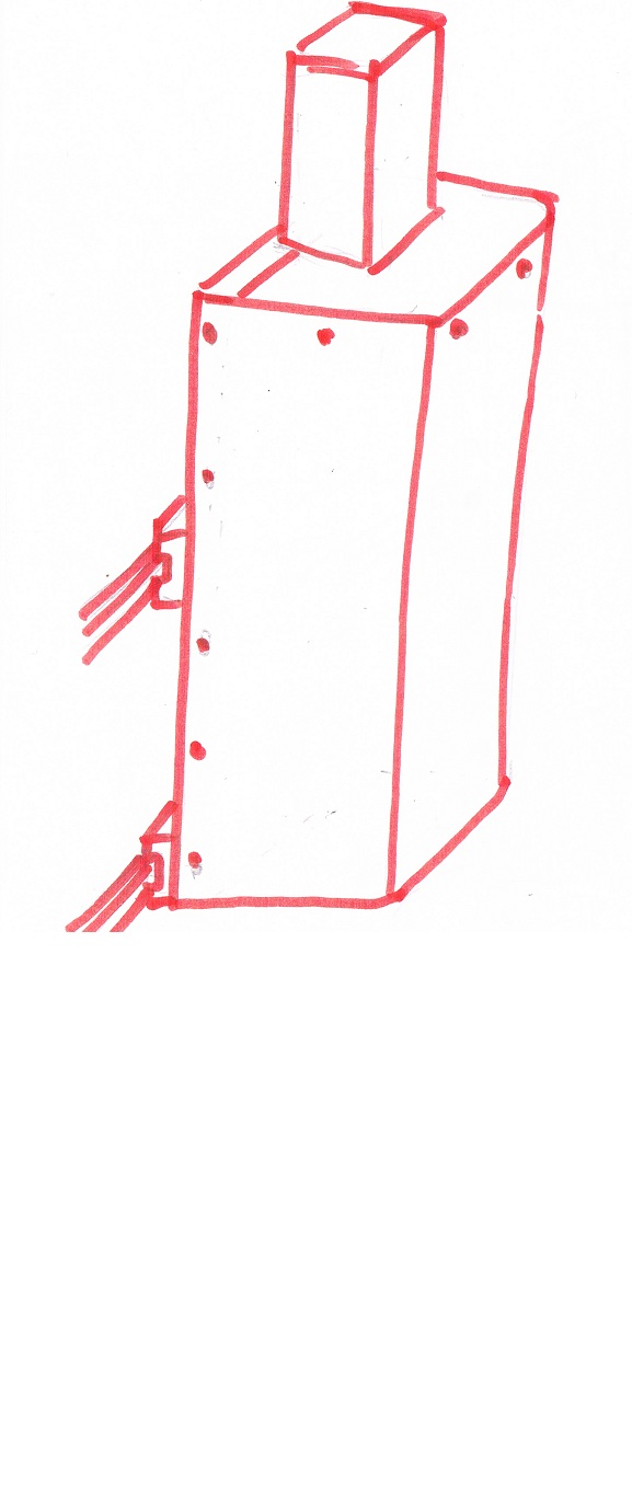

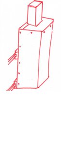

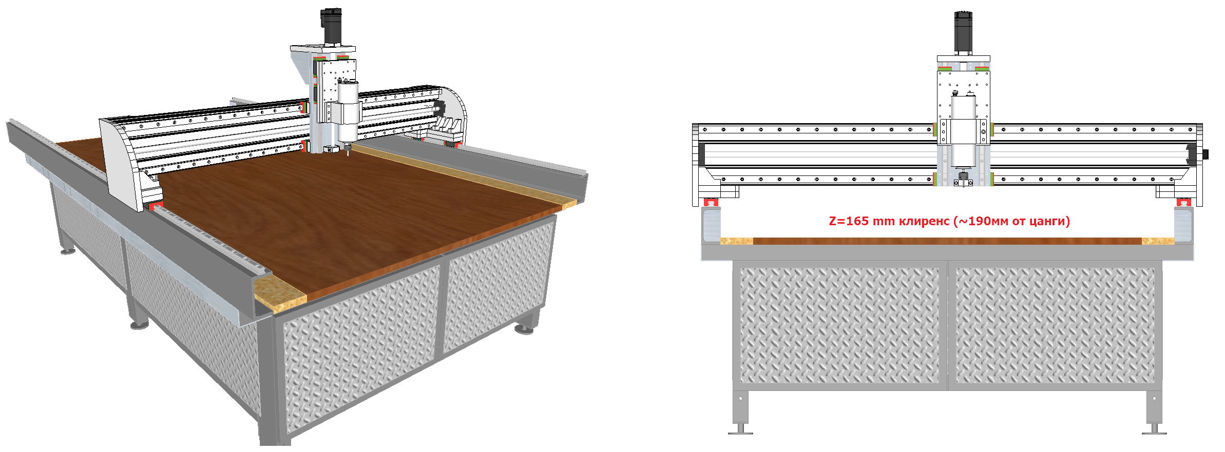

При шпинделе в верхнем положении основанте будет гнутся.
Z_os_1.jpg (4625 просмотров) <a class='original' href='./download/file.php?id=153628&mode=view' target=_blank>Загрузить оригинал (223.52 КБ)</a>
Надо было бы так или что то вроде того.
ass_Z.JPG (4625 просмотров) <a class='original' href='./download/file.php?id=153627&mode=view' target=_blank>Загрузить оригинал (222.13 КБ)</a>

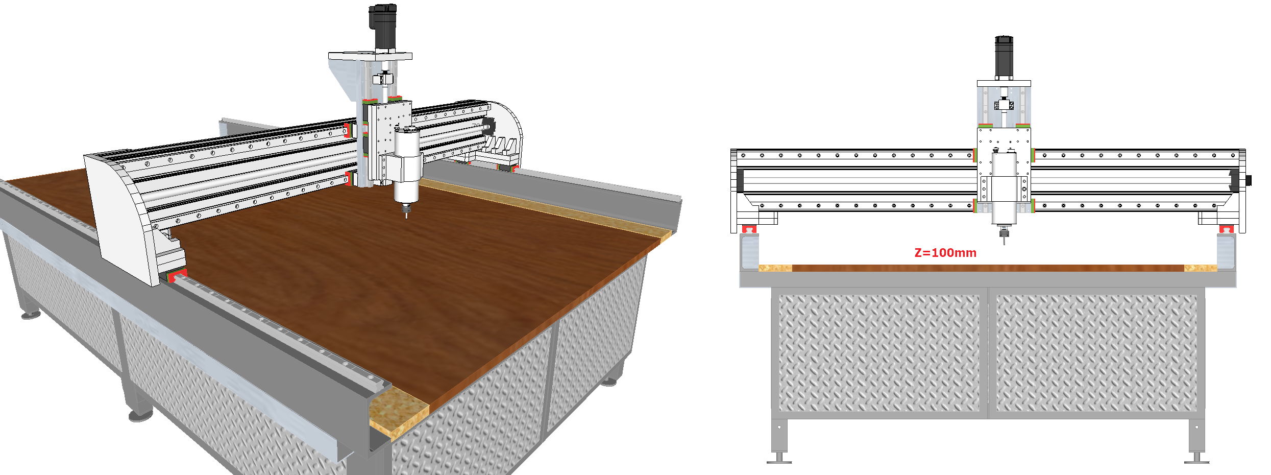

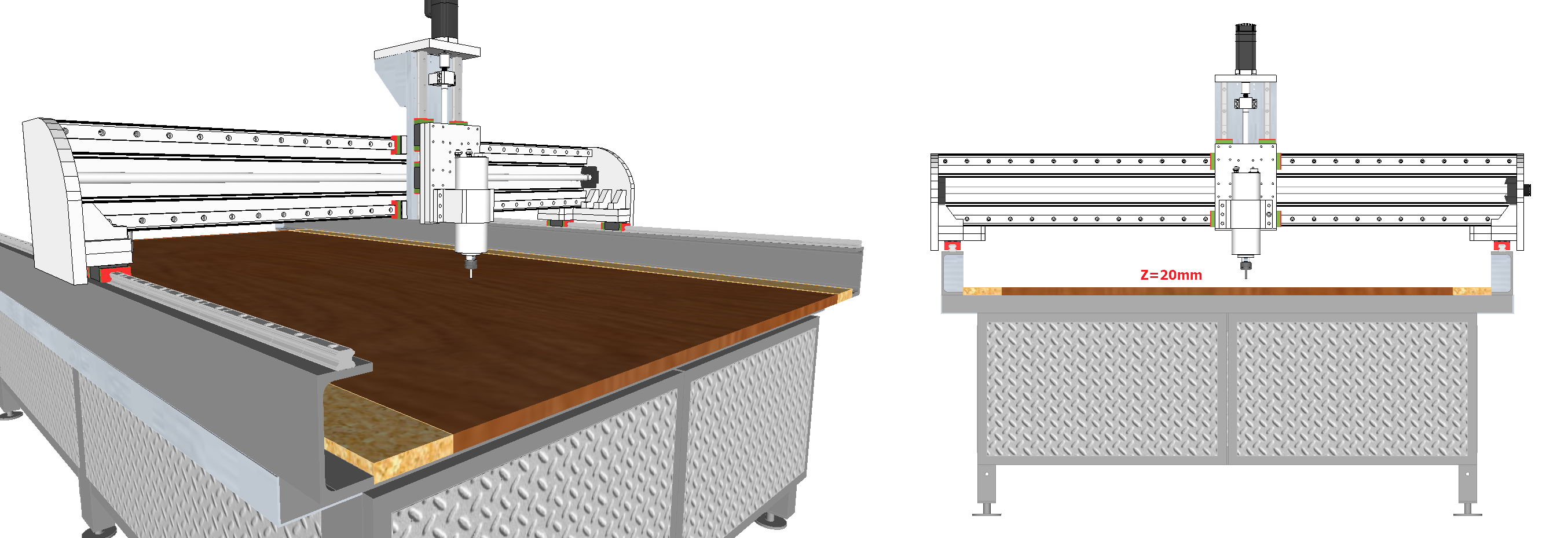

Добавил пару чертежей, где шпиндель с фрезой в положениях Z=max верх, Z=max низ, Z=100mm, и Z на 20мм (рабочая глубина фрезы на поверхности жертвенного стола)
Из чертежей видно, где какие нагрузки на каретки и основную пластину оси Z (места в которых нагрузки будут действовать на изгиб плиты)

Ребра лучше все же добавить, если только не планируете 50 мм пластину использовать.
Но с другой стороны, основная работа на уровне стола +/-, а в этом положении каретки z не выходят за каретки y. Соответственно, гнуться там нечему...
Хотя нет, глянул ещё раз, у вас все же выходят.
С ходом по z пожадничали?)

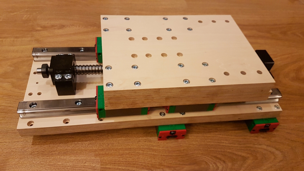

Фрезер, конечно планируется по дереву и похожим материалам (я писал выше, фрезер 900х600мм от PROFCNC я приобрел для обработки более крепких материалов), но все-таки, хочется сделать хорошо и с запасом...
Пока накинул Z-тку на балку портала, посмотрел, покатал - катается отлично, слегка болты закрутил. Смотрю - планирую дальнейшие действия (фанера все стерпит:)))

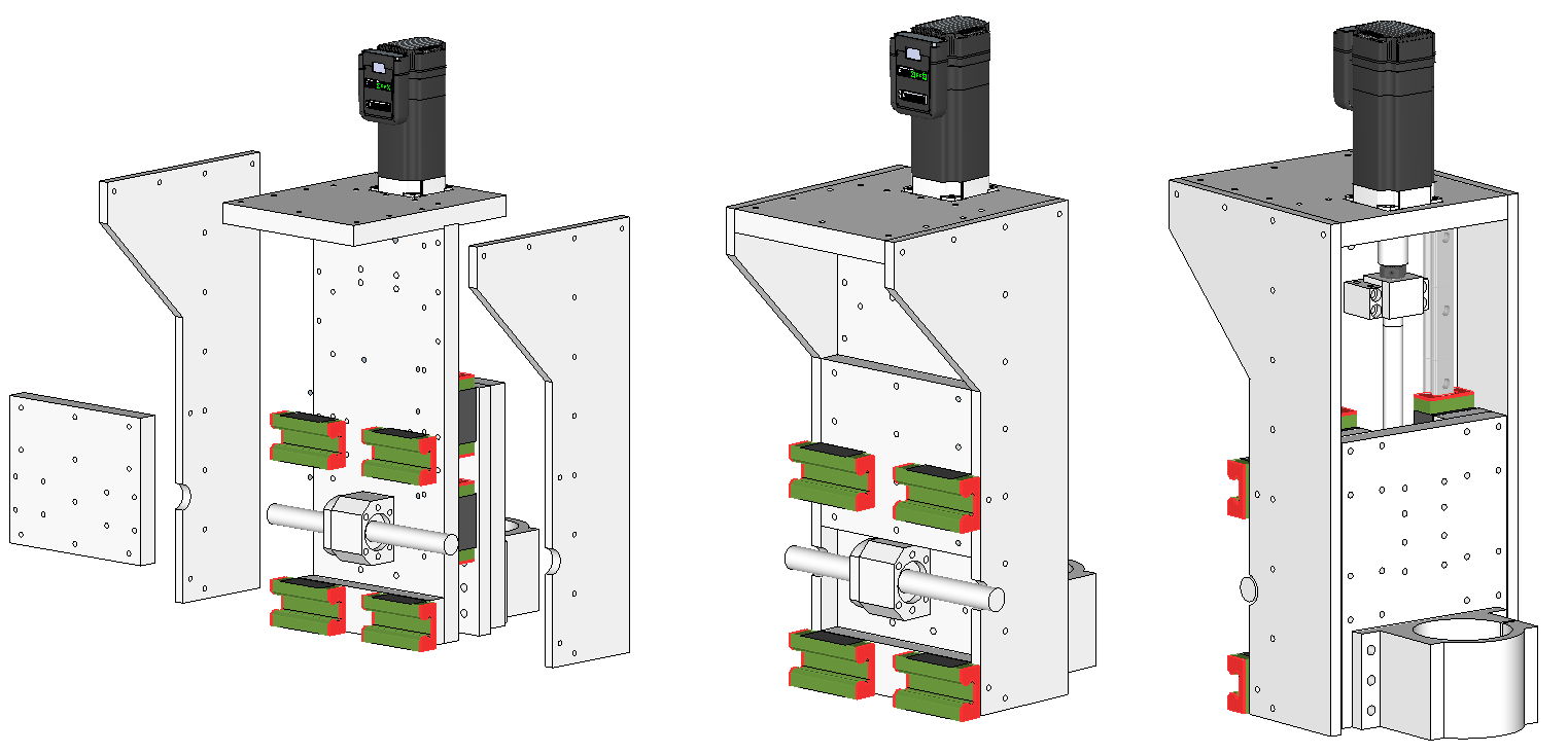

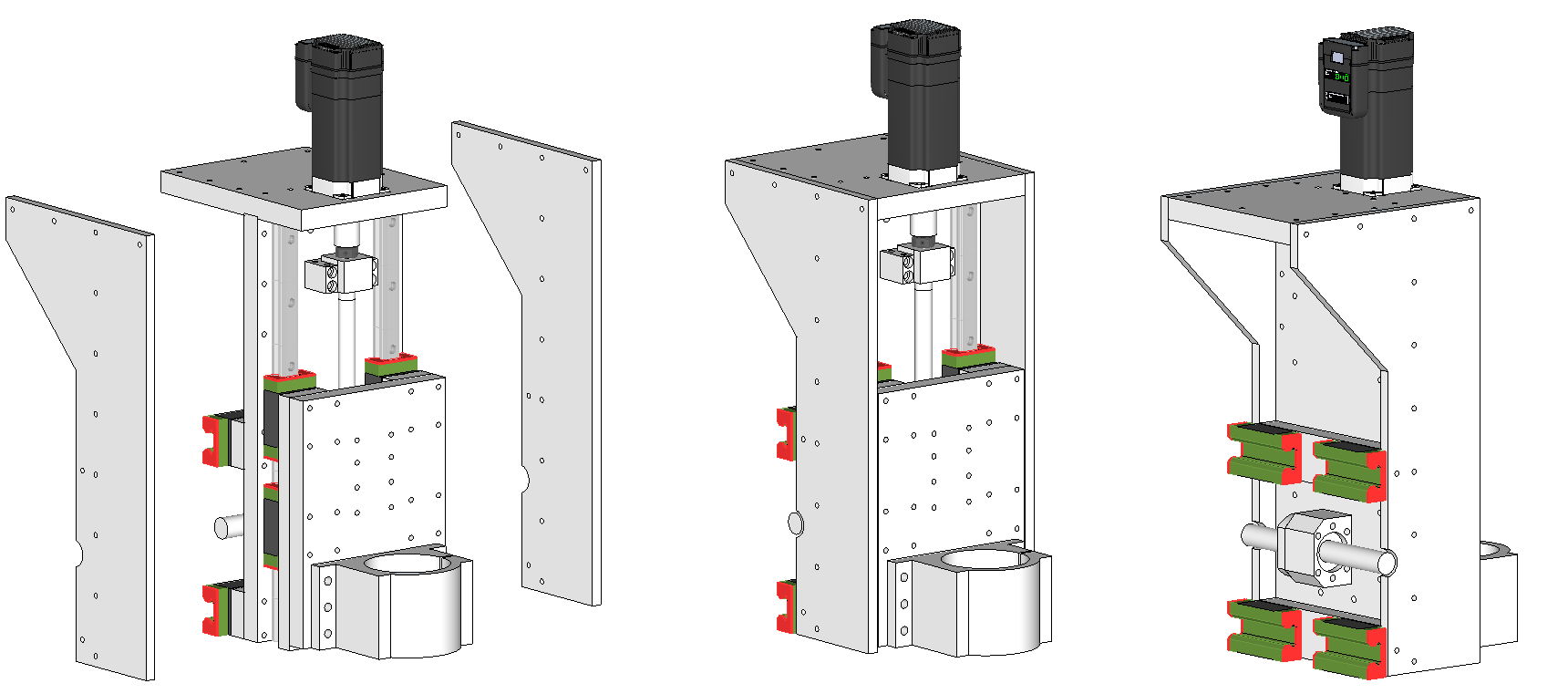

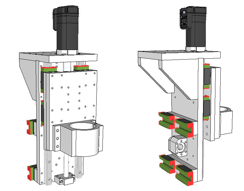

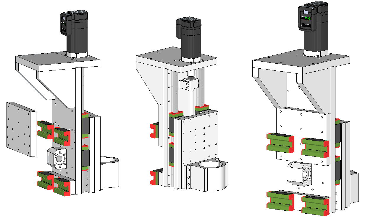

Набросал эскиз. Максимум боковые пластины могу поставить толщиной 10мм. Тогда ход по оси Х будет 1250мм+ (меньше не хочу)
то что есть в данный момент
Usilenie Z original.jpg (4468 просмотров) <a class='original' href='./download/file.php?id=153730&mode=view' target=_blank>Загрузить оригинал (58.88 КБ)</a>
1. вариант: увеличение пластины толщиной 20мм, которая придаст жесткость на изгиб (итого будет 40мм)
Usilenie Z 1.jpg (4468 просмотров) <a class='original' href='./download/file.php?id=153734&mode=view' target=_blank>Загрузить оригинал (112.74 КБ)</a>
2. вариант: установить по бокам оси Z пластины толщиной 10мм. крепление на болты M6 в торец
Usilenie Z 2.jpg (4468 просмотров) <a class='original' href='./download/file.php?id=153732&mode=view' target=_blank>Загрузить оригинал (129.77 КБ)</a>
3 вариант: вариант 1 + вариант 2 (увеличение пластины толщиной 20мм + установить по бокам оси Z пластины толщиной 10мм)
Usilenie Z 3.jpg (4468 просмотров) <a class='original' href='./download/file.php?id=153733&mode=view' target=_blank>Загрузить оригинал (127.03 КБ)</a>
Какой вариант самый оптимальный на ваш взгляд?
Побаиваюсь на счет веса оси Z, алюминия туда пойдет... вес будет серьезный...

Вариант 2 или короб с ал. или ст. листа)
sp.jpg (4416 просмотров) <a class='original' href='./download/file.php?id=153735&mode=view' target=_blank>Загрузить оригинал (92.14 КБ)</a>

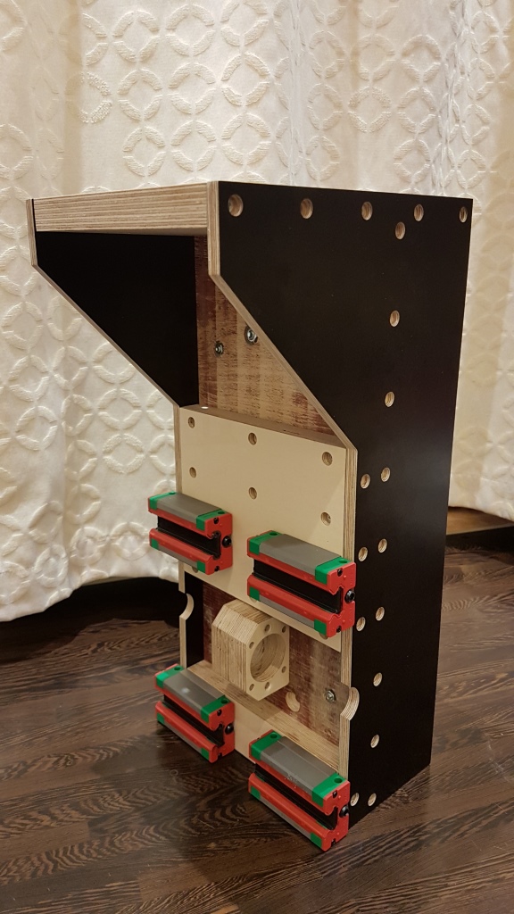

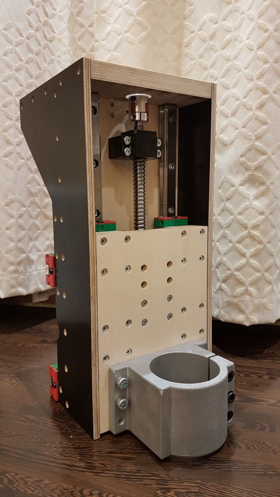

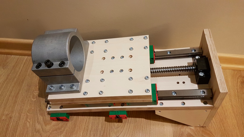

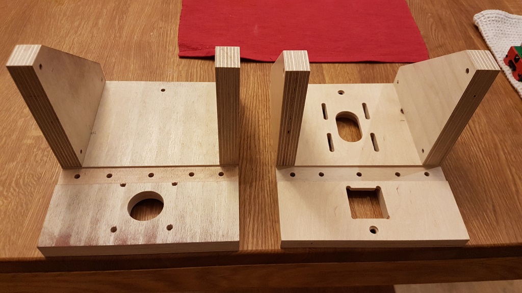

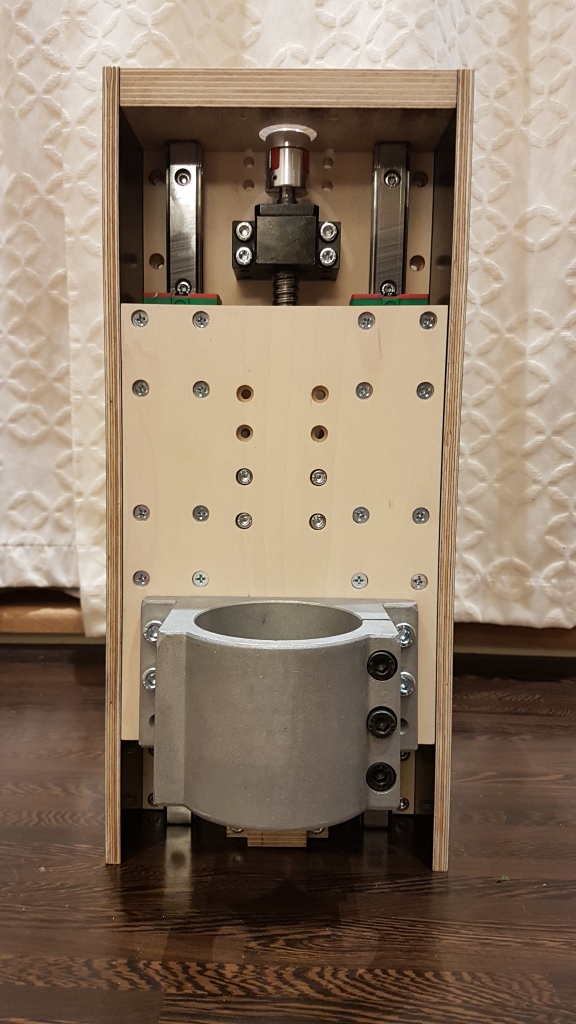

Прокачал ось Z, как советовал vala.
Собрал вариант 3. Она похожа на вариант 2 но с дополнительной пластиной с сзади.
Если привод ставить наверх через кулачковую муфту, как соосность соблюсти? уже по фанерной модели посмотрел - привод совместить с швп без биений - будет не просто. Через зубчатый ремень - такого геморроя вроде не должно быть.
Z_TUNING_1.jpg (4310 просмотров) <a class='original' href='./download/file.php?id=154342&mode=view' target=_blank>Загрузить оригинал (211.92 КБ)</a>
Z_TUNING_2.jpg (4310 просмотров) <a class='original' href='./download/file.php?id=154343&mode=view' target=_blank>Загрузить оригинал (205.01 КБ)</a>
Z_TUNING_3.jpg (4310 просмотров) <a class='original' href='./download/file.php?id=154344&mode=view' target=_blank>Загрузить оригинал (207.62 КБ)</a>
Z_TUNING_4.jpg (4310 просмотров) <a class='original' href='./download/file.php?id=154345&mode=view' target=_blank>Загрузить оригинал (217.42 КБ)</a>

Hugo писал(а):Если привод ставить наверх через кулачковую муфту, как соосность соблюсти?
эт вы о какой соосности? Вала ШД и конца винта?
Просто не надо делать карман прямоугольный под фланец движка, делайте круглое отверстие на полмм - мм больше диаметра центрирующей окружности ШД.
Движок сам свое место найдет...

Из металла я уже делал, теперь хочу из алюминия. Да и вес оси Z, на данный момент из фанеры - 10,6 кг, а еще добавить шпиндель, аспирацию, мотор, провода и прочую мелочевку, и если учесть, что фанеру заменю на алюминий - то вес оси будет не легкий...
Я хочу сделать по жестче все компоненты оси, чтобы спокойно спалось - поэтому подстраховываюсь:) Алюминиевые плиты на бочины и на зетку буду ставить минимально толщиной 20мм. Хотя, где-то понимаю, что можно в некоторых местах 15мм поставить...
Если металл делать 5мм, то на резьбы мало мяса, а если толще делать - вес будет зашкаливать...
Hugo
Сообщения: 1369
Репутация: 303
Re: Переделка фрезера по дереву (рабочее поле 2500х1250мм)
Сообщение Hugo »
Umnik писал(а):эт вы о какой соосности? Вала ШД и конца винта?
Да, именно о конце винта и вала двигателя. А как-же крепеж двигателя? там на двигателе 4 отверстия диаметром 5,2мм. Болты пойдут d 5мм, на плите верхней резьба будет нарезана, т.е. 2 десятки на коррекцию. Наверное справлюсь, хотя мне хочется шкив с ремнем поставить... очень нравится как такой технологический узел выглядит:)
Я делаю универсальную ось Z, можно ставить шкив с ремнем или привод напрямую. Можно потом поменять - одно на другое. Все отверстия и прочее будут заранее подготовлены. Я фотки выкладывал.

Hugo писал(а):на двигателе 4 отверстия диаметром 5,2мм. Болты пойдут d 5мм, на плите верхней резьба будет нарезана, т.е. 2 десятки на коррекцию
этого вполне хватит, проверено ; вы ж не напильником будете детали выпиливать...
