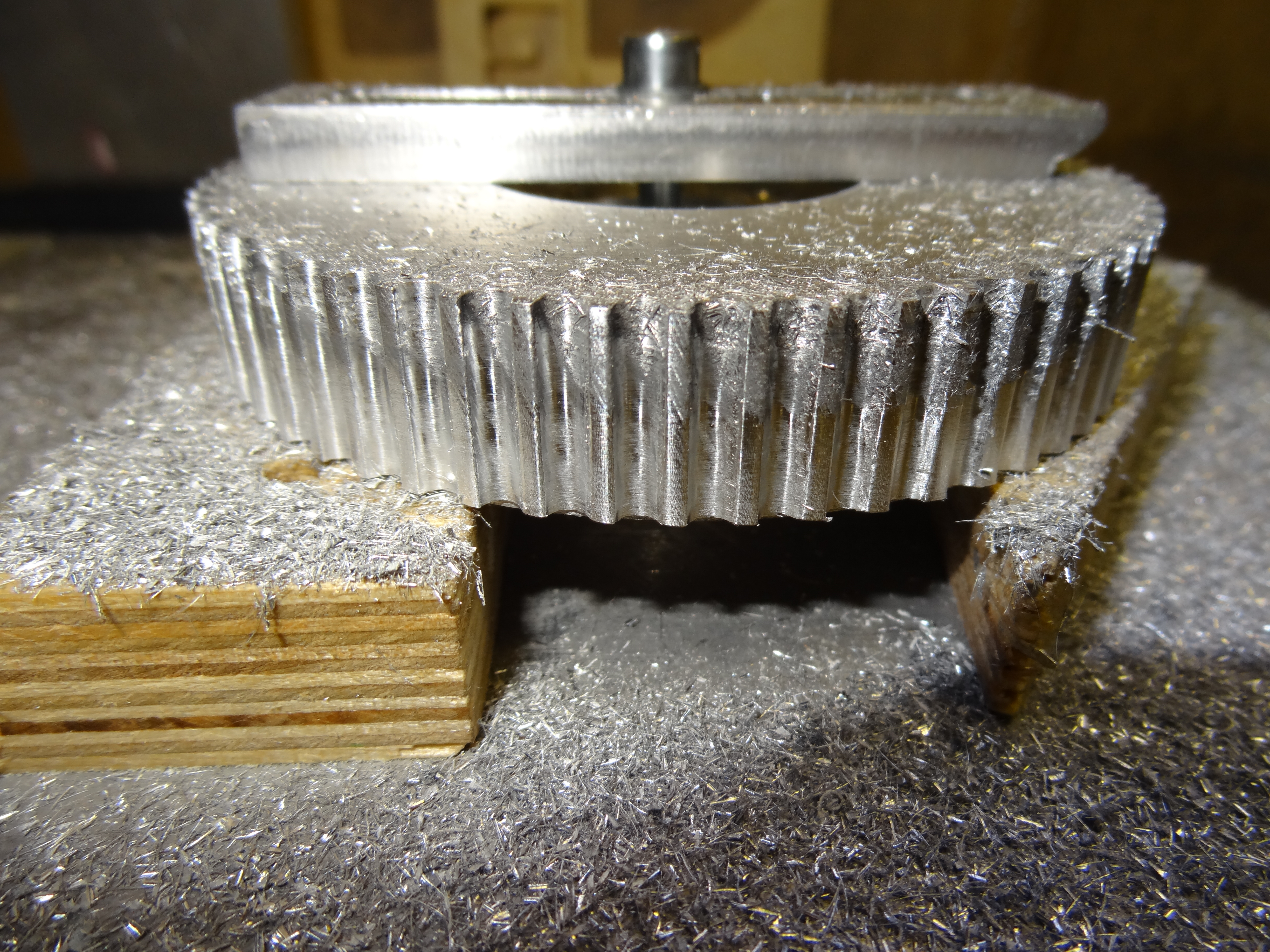

Мелкую фрезу отгибает, поэтому сложно попасть в размер. Но если пилить вертикально (плунжерное фрезерование), тогда сразу хорошо снимает, и поверхность приличная выходит. Если предварительно дырки насверлить, то потом можно фрезой потолще по окружности отрезать. Шестерня была нужна для ремня HTD-5М, там по расчетам на 60 зубов длина окружности должна быть 300 мм, а по факту от силы 295.
DSC05408.JPG (21939 просмотров) <a class='original' href='./download/file.php?id=154177&mode=view' target=_blank>Загрузить оригинал (6.21 МБ)</a>

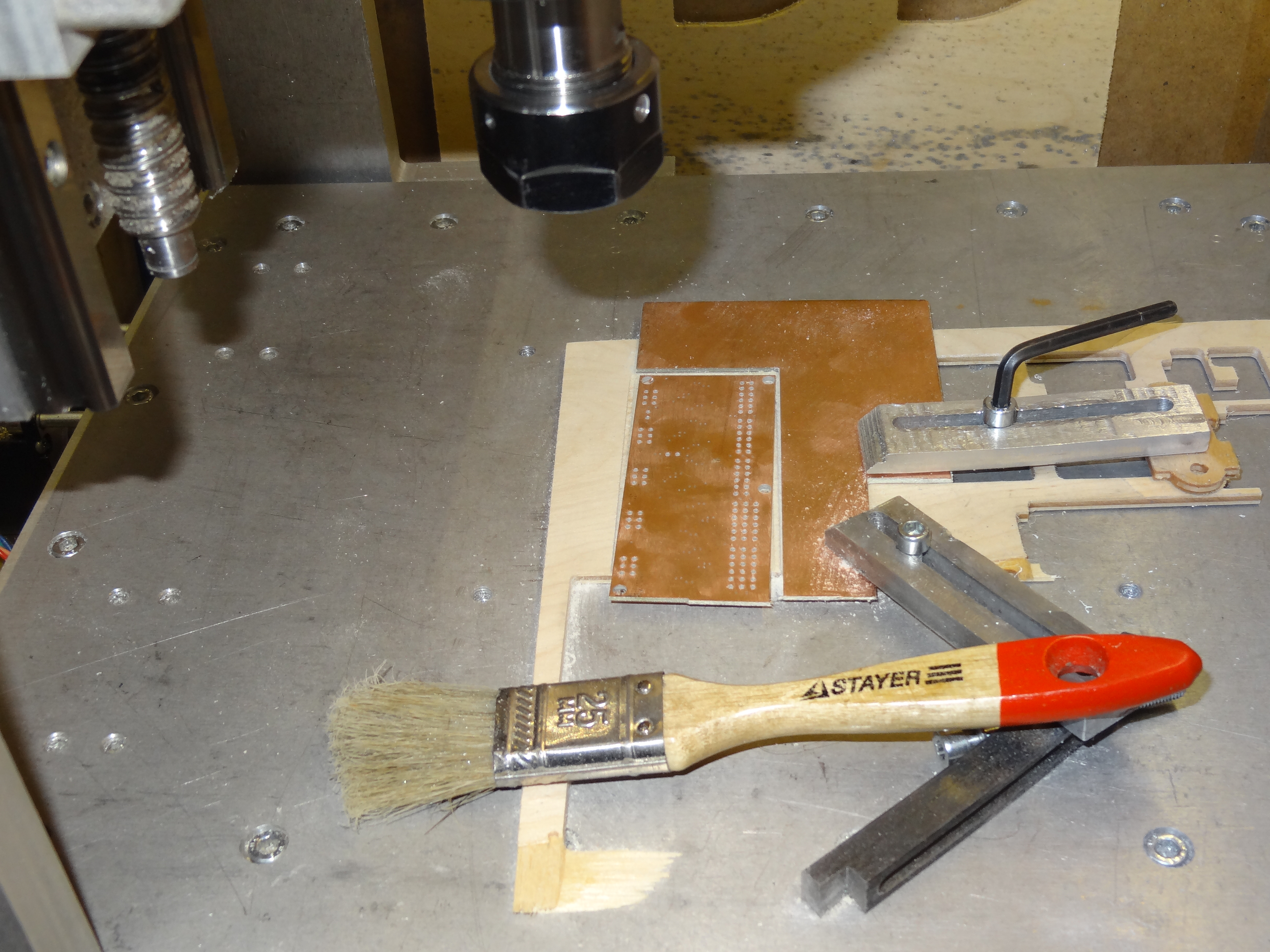

Пробовал фрезеровать платы... не пошло. Если плата неровная, то фреза в одном месте прорезает на половину толщины, в другом не достаёт. Если взять конус с маленьким углом, тогда может хотя бы ширина дорожек будет меньше плавать. А вот сверлит красиво.
DSC05381.JPG (21927 просмотров) <a class='original' href='./download/file.php?id=154181&mode=view' target=_blank>Загрузить оригинал (3.57 МБ)</a>
DSC05382.JPG (21927 просмотров) <a class='original' href='./download/file.php?id=154182&mode=view' target=_blank>Загрузить оригинал (4.55 МБ)</a>
С ЛУТом масштаб не совпадает, видимо бумага от нагрева немного сжимается. Хорошо бы сделать корректировку положений дырок по камере.
