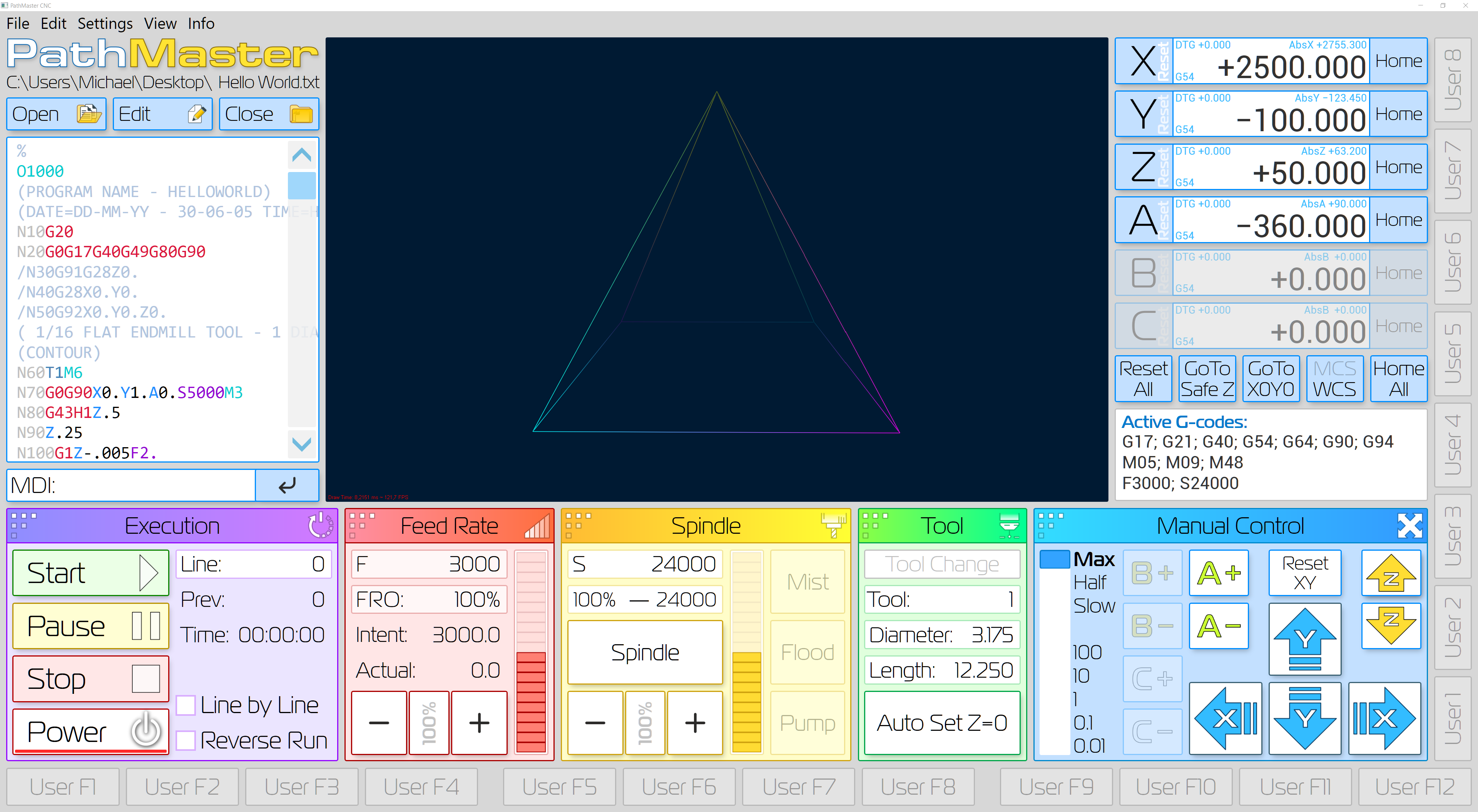

Все же вернул цвета к тем, что мне больше нравились:

MX_Master писал(а):что-то не видно большой красной кнопки
Большая красная кнопка на экране, в которую тыкают мышью - это хуже, чем если в автомобиле вместо педали тормоза нарисовать ее на мультимедийном экране. Там хоть экран сенсорный обычно, а у нас придется мышой искать.
На самых маломощных станках пойдет вариант "дави Escape и всё пройдет", а на хоть сколько-нибудь серьезных - только "железная" кнопка.
Вообще, желательно предусмотреть возможность подключения пульта со штурвалом.
Сообщения: 8408
Re: PathMaster — разработка ЧПУ системы
Красная кнопка тока железная, даже на тачскрине пока попадешь времени набежит
А ее жмут когда прижмет и тут дорога каждая секунда :)
Сообщения: 7490
Про физическую кнопку никто не спорит. Но откуда люди знают, что надо давить на клаве ESC? На кнопках на экране не подписано же. А вдруг ESC это просто СТОП, а не Е-СТОП?
Сообщения: 8408
Если люди не знают таких элементарных вещей, то дальше вобще тьма :hehehe:
Кнопка стоп и естоп нужны железные , на экране или на клаве это плохой вариант
Точнее это вариант для штатной ситуации, типа захотелось нажать и нажал :)
А если аварийная ситуация, то тока кнопка в удобном месте

Если ты все же собираешься делать внешний контроллер, то наверное понадобится отображать состояние подключения в каком-то фрейме. Еще не хватает кнопок смены вида. Вид сбоку для проверки безопасной плоскости и вид сверху.

Сергей Саныч писал(а):Вообще, желательно предусмотреть возможность подключения пульта со штурвалом.
Это, скорее всего будет. Возможно даже получится адаптировать и для китайских usb пультов с экраном.
nik1 писал(а):Красная кнопка тока железная, даже на тачскрине пока попадешь времени набежит
Это не повод не делать кнопку на экране. Будет весело, когда у тебя вообще нет никакой возможности остановить станок.
Крафтер писал(а):Если ты все же собираешься делать внешний контроллер
Да, конечно.
Крафтер писал(а):то наверное понадобится отображать состояние подключения в каком-то фрейме.
Естественно.
Крафтер писал(а):Еще не хватает кнопок смены вида. Вид сбоку для проверки безопасной плоскости и вид сверху.
Это на темном экране 3d просмотра будет. Мне кажется так логично.
