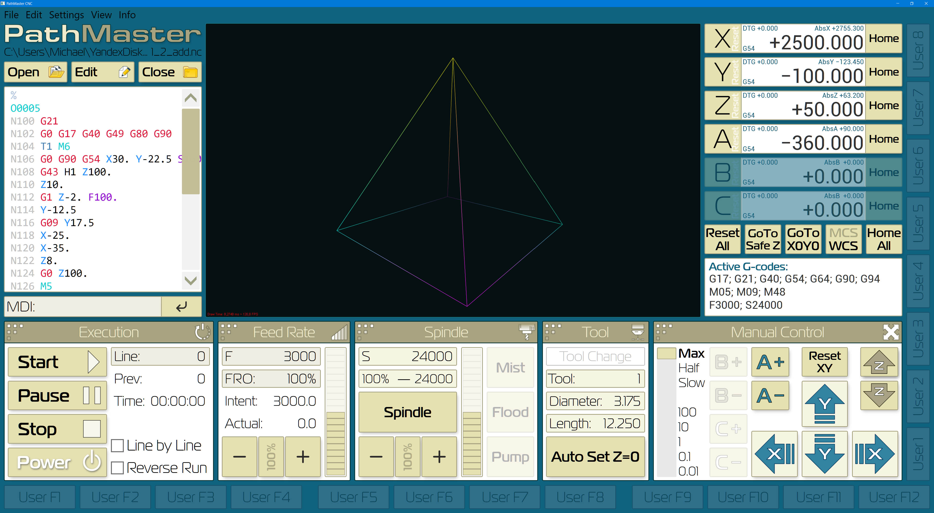

Сообщения: 11731
Re: PathMaster — разработка ЧПУ системы
Многим сильно не нравится цветовое решение.
Для тех, кто полагает что достаточно "просто" сделать не такие яркие цвета. Вот, взял стандартную (одну из самых популярных) цветовую палитру https://color.adobe.com/ru/explore/?fil ... r&time=all
Получилась "кака":
2019-01-11_17-56-52.jpg (3278 просмотров) <a class='original' href='./download/file.php?id=154259&mode=view' target=_blank>Загрузить оригинал (619.15 КБ)</a>
И дело совсем не в том, что я цвета выбрал какие-то не такие.
Можно выбрать любую другую палитру, но существенно от этого ничего не изменится.
Сообщения: 7490
Михаил, если цвета не играют строго функциональную роль, то лучше их сделать максимально нейтральным. Современные стойки крупных компаний наглядный тому пример.
Лично, я буду делать нейтральный (веб) интерфейс, но юзер сможет его полностью под себя изменить. Всё-таки, для фрезера, токарки, лазера или 3Д принтера нужны разные интерфейсы. Кроме того, у каждого юзера есть свои узко направленные предпочтения.
