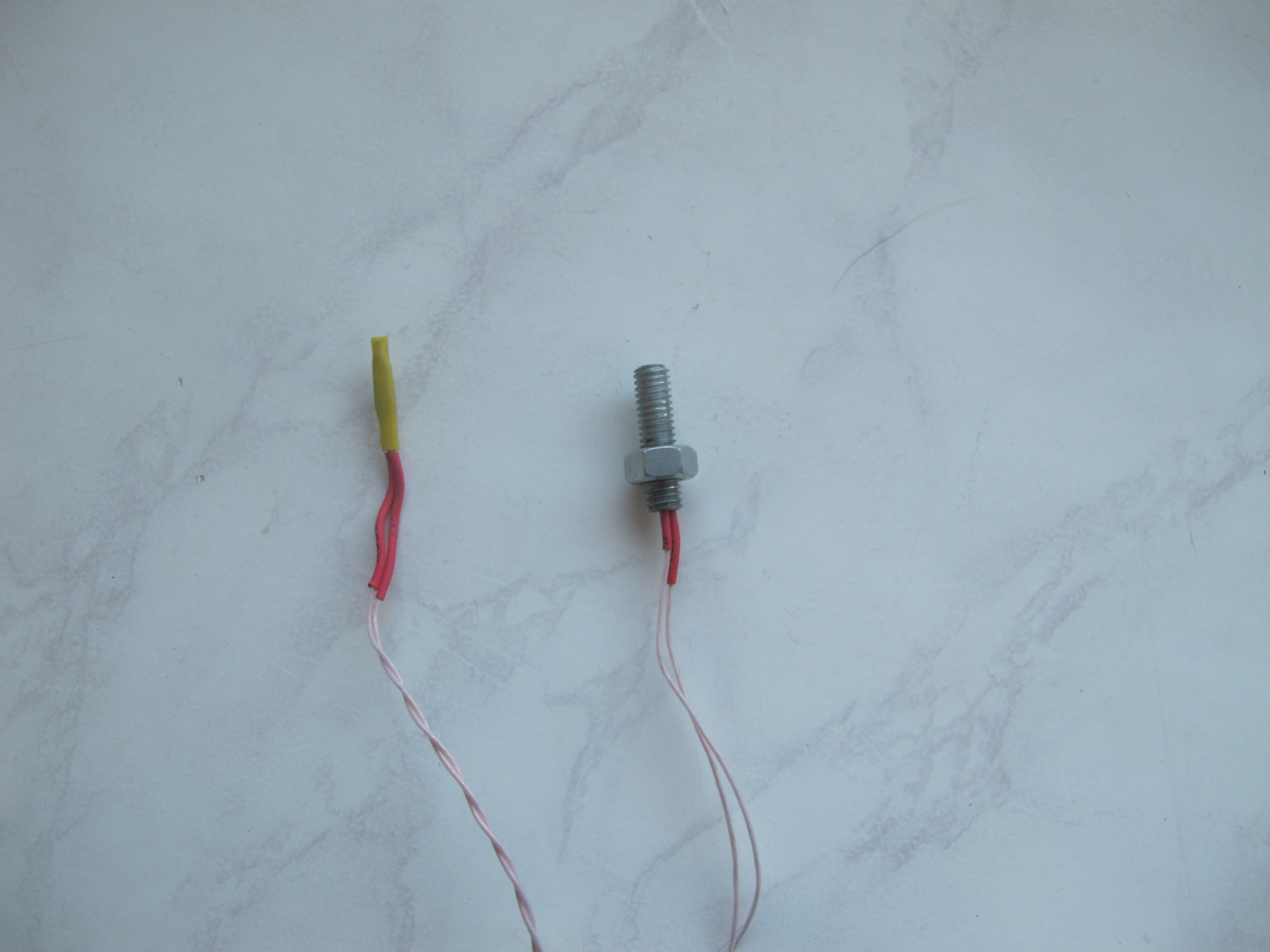

Назрела необходимость оснастить автосменщик датчиками.
Вроде как скоро будем пробовать его запустить от контроллера.
Посему решил сделать датчики на герконах.
Взял 6мм шпильку, просверлил внутри отверстие и вставил туда геркон.
Позже залью смолой .
Такая конструкция проста в изготовлении, легко монтируется и настраивается,
геркон защищён от нагрузок и срабатывает в довольно узкой зоне.
Железо хорошо шунтирует от боковых срабатываний.

Сообщения: 34042
nik1, у тебя что за муфты будут стоять на осях или везде ремни?
Сообщения: 8408
На всех осях ремни.
Потом может перейду либо на планетарные редукторы , либо на малооборотистую серву.
Но это будет, если подтвердится твоё утверждение , что ремни это зло.
Вчера снова читал про передачу момента через ремень,
особых проблем не нашёл.
Вроде как точность до 0.02 они обеспечивают.
Поставил датчики на автосмену, теперь сделаю платку под реле и жду скрипта.
И можно будет пробовать подключать к контроллеру :cheesy:
