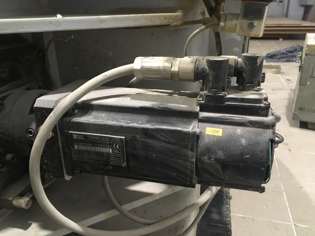

Сообщение valery_krd »
фото приводов и моторов
13.jpg (2705 просмотров) <a class='original' href='./download/file.php?id=154169&mode=view' target=_blank>Загрузить оригинал (209.84 КБ)</a>
14.jpg (2705 просмотров) <a class='original' href='./download/file.php?id=154170&mode=view' target=_blank>Загрузить оригинал (230.23 КБ)</a>
15.jpg (2705 просмотров) <a class='original' href='./download/file.php?id=154171&mode=view' target=_blank>Загрузить оригинал (205.01 КБ)</a>
16.jpg (2705 просмотров) <a class='original' href='./download/file.php?id=154172&mode=view' target=_blank>Загрузить оригинал (193.41 КБ)</a>
17.jpg (2705 просмотров) <a class='original' href='./download/file.php?id=154173&mode=view' target=_blank>Загрузить оригинал (197.42 КБ)</a>
18.jpg (2705 просмотров) <a class='original' href='./download/file.php?id=154174&mode=view' target=_blank>Загрузить оригинал (174.83 КБ)</a>

valery_krd писал(а):очень хочется узнать, возможно ли сохранить моторы и драйверы
Надо взять маркировку драйверов и моторов пробить в гугле, найти на них мануалы, посмотреть какое у них управление и тогда можно что то решить. А по твоим фоткам вглядываться в маркировку шибко сложно.
На моторе видна маркировка, если правильно увидел то такая mkd041b-144-gp. Вбиваем в гугл и находим мануал на мотор http://www.magnaproducts.com/content/file/MKD_PR07.pdf
01.png (2693 просмотра) <a class='original' href='./download/file.php?id=154175&mode=view' target=_blank>Загрузить оригинал (180.38 КБ)</a>
Судя по мануалу и буквам GP в моторах стоят не энкодер, а резольвер что шибко снижает поиск сервоприводов которые смогут крутить эти моторы. Найти можно, но цена будет не айс. Частотник KEB скорее всего смогет их крутить, но цена у них такая что дешевле целиком серву купить :) Возможно частотники INVT смогут крутить эти моторы, нужно рыться в мануалах.

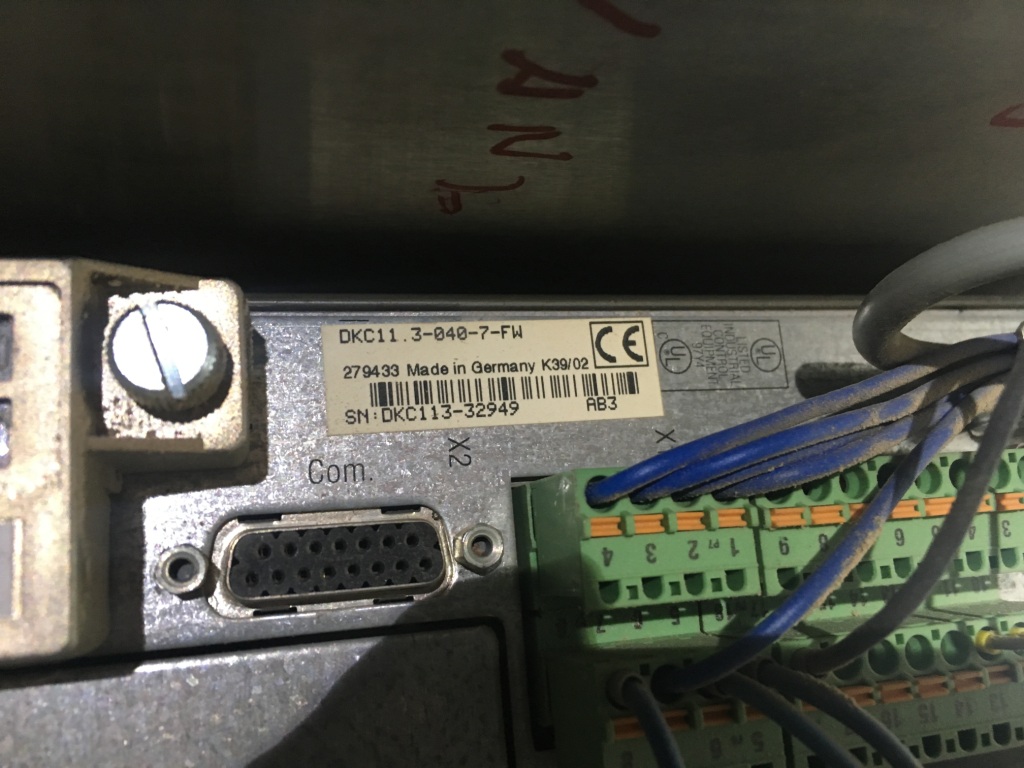

Re: Восстановление старого обрабатывающего центра (прошу пом
Берешь название драйва вбиваешь в гугл dkc11.3-040-7 manual находишь мануал http://www.cmafh.com/images/Master%20PD ... Manual.pdf
На стр 5-2 есть распиновка драйва. Будет очень замечательно если напишешь к каким пинам идут проводки. Да, придется разъемы разбирать.
Но проще идти по наименьшому сопротивлению, и подключить монитор как выше рекомендовали ;) Но может потом выясниться что программы УП не так просто загрузить в это старье, и нужно будет ставить какое то по современнее ЧПУ.
Аналог похоже: E1, E2 на твоей схеме, вон и Афтаев выше скрин уже выложил =)
Вот есть еще входная цепь: https://www.rgbautomatyka.pl/pl/p/file/ ... MANUAL.pdf смотри страницу 4-57
Получается дифференциальный вход +/-10V
И выходы энкодера привод генерирует для ЧПУ любезно... Короче вполне можно к сторонней ЧПУ прикрутить на первый взгляд...
