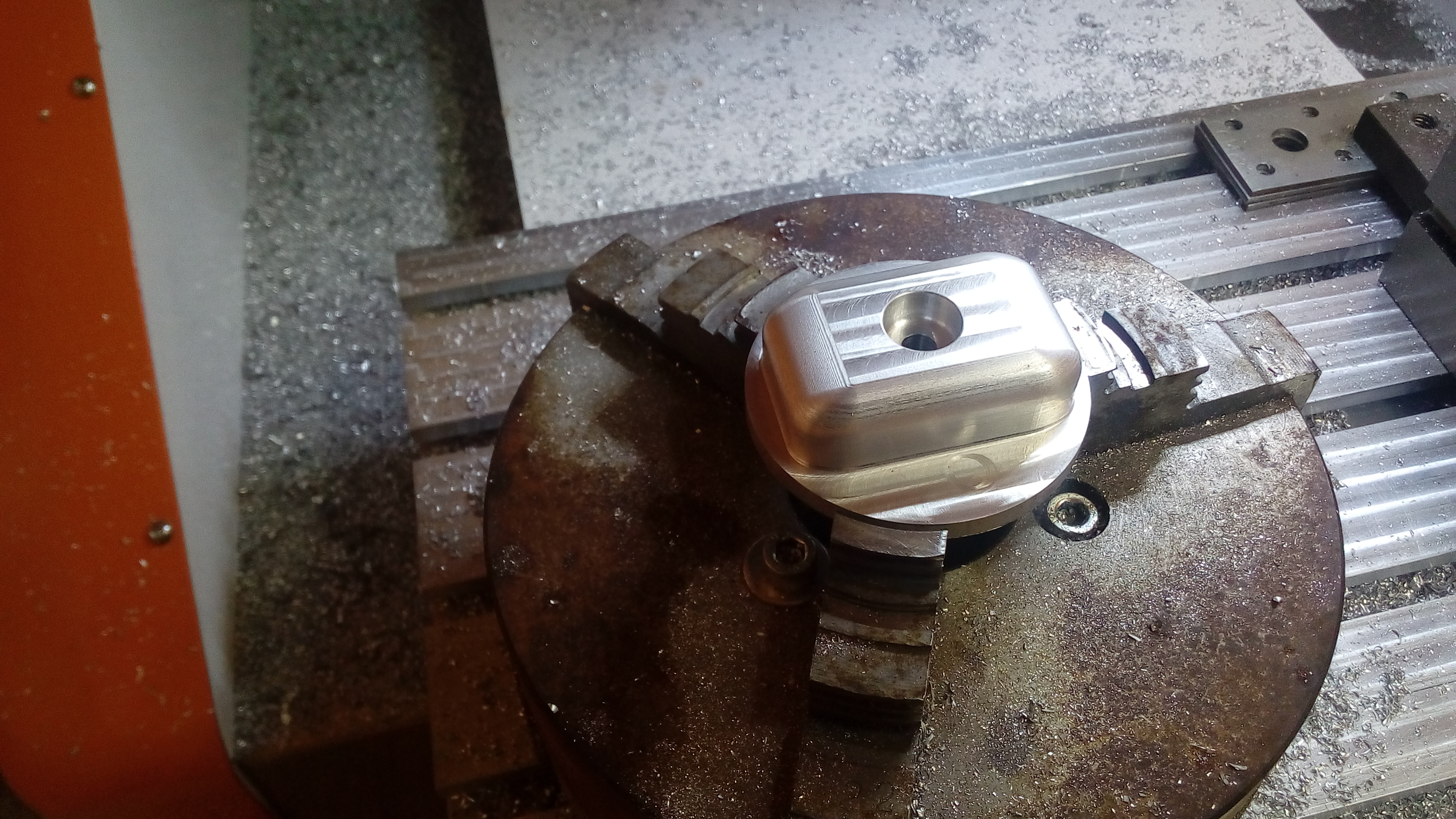

Фрезернул 1 сторону корпуса прибора измерения температуры выхлопных газов.
Черновую обработку не снимал, стружка летит сильно.
Примерил кнопочки.
Уплотнительные резинки держат отлично.

Ещё настроился на такие детальки...2 установа.
Видео не снимал.
100 шт. партия
Автосмена кстати ))
