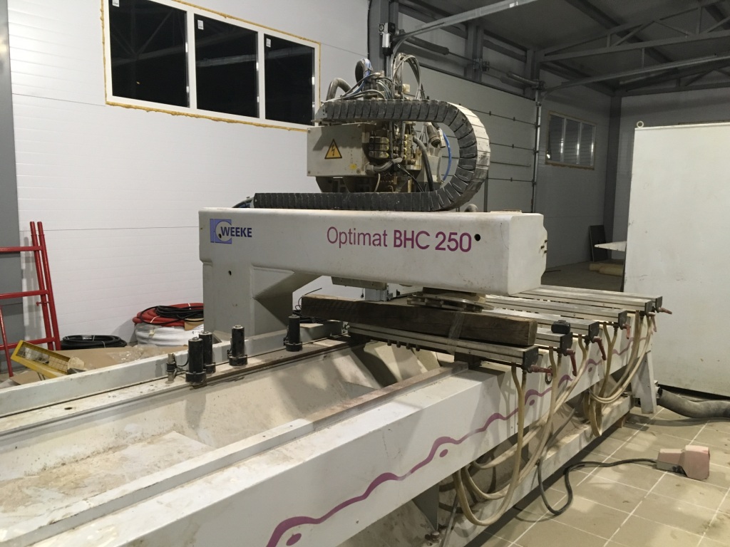

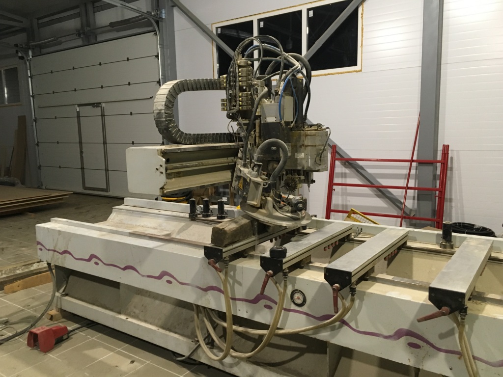

Здравствуйте дорогие товарищи !
В этой теме постараюсь подробно описать работы по восстановлению старого
обрабатывающего центра Homag Optimat BHC 250 2002г.
Станок достался в удручающем состоянии, на направляющих следы коррозии, барабан смены

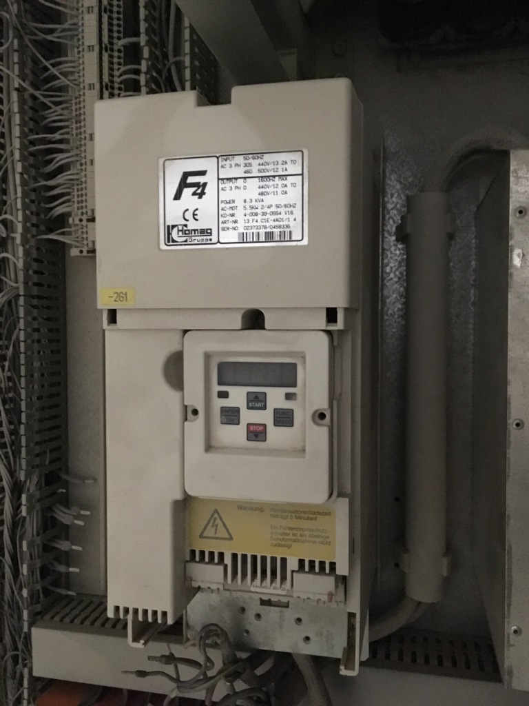

инструмента отломан, шкаф наполовину расхищен, нет компьютера и блока питания.
Но теплится надежда, что сервопривода и шпиндель в исправном состоянии.
После анализа состояния и оценки своих возможностей пришел к выводу, что восстановить
станок к заводским параметрам не представляется возможным. Было принято решение
избавится от сверлильной головы и попытаться сделать на базе этой механики быстрый и
мощный универсальный фрезер по массиву. Задача усложняется тем, что очень нужен
горизонтальный шпиндель для выборки различных пазов, проушин и отверстий.
Поэтому на данном этапе возникла дилемма : дополнительная поворотная ось на главный
шпиндель или 2-й отдельный горизонтальный шпиндель ?
В первом варианте видятся плюсы в возможности обработки радиусных фасадов но
второй кажется конструктивно проще и соответственно надежнее.
Вообщем на начальном этапе приступаю к чистке и смазке и сразу возникли вопросы :
1.Как безопасно почистить от ржавчины направляющие и каретки ? И надо ли их снимать ?

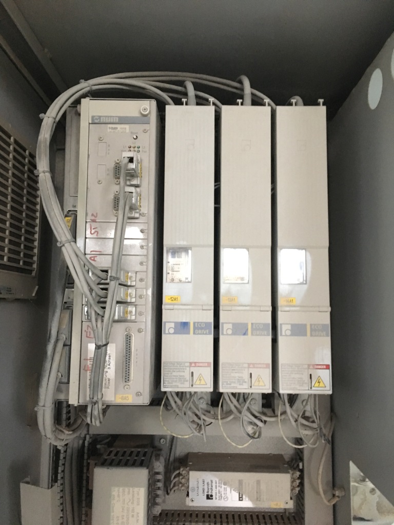

2. Возможно ли к имеющимся серводрайверам подключить новую систему управления ?
3.Если нет, то возможно ли к имеющимся серводвигателям подключить новые драйверы ?
4.Как проверить исправность этих приводов и можно ли их не снимать ?

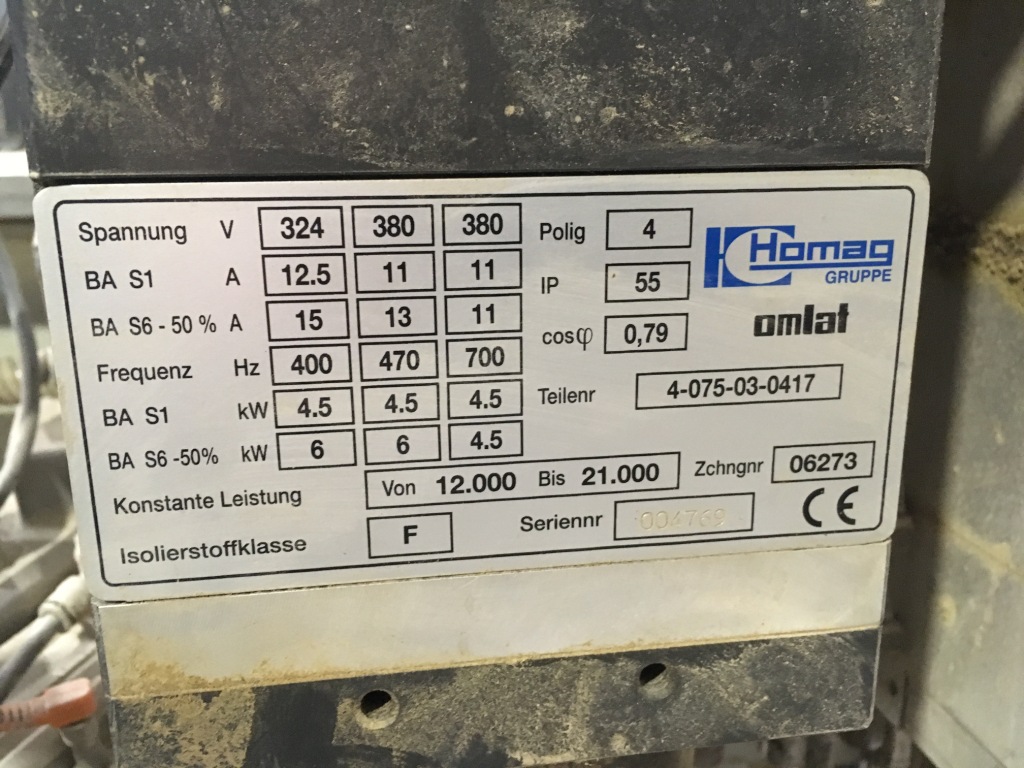

5.Как запустить шпиндель для проверки состояния подшипников ?
6.Какую выбрать систему управления (SYNTEC, NC Studio, MACH) с учетом этих задач ?
Буду благодарен за любую помощь по этой теме.

valery_krd писал(а):Как запустить шпиндель для проверки состояния подшипников ?
Шпиндель "OMLAT"?

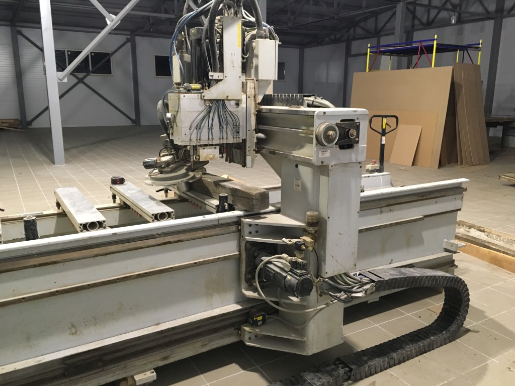

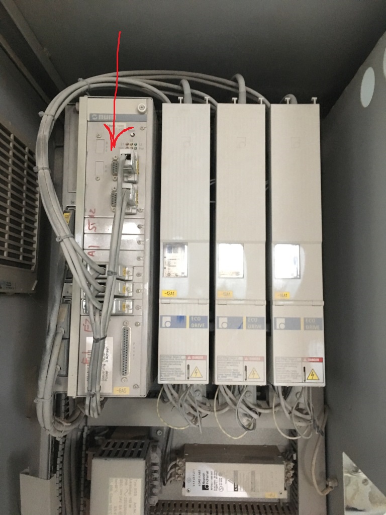

фото до начала каких либо работ
1.jpg (2769 просмотров) <a class='original' href='./download/file.php?id=153999&mode=view' target=_blank>Загрузить оригинал (217.98 КБ)</a>
2.jpg (2769 просмотров) <a class='original' href='./download/file.php?id=154000&mode=view' target=_blank>Загрузить оригинал (232.65 КБ)</a>
3.jpg (2769 просмотров) <a class='original' href='./download/file.php?id=154001&mode=view' target=_blank>Загрузить оригинал (223.6 КБ)</a>
4.jpg (2769 просмотров) <a class='original' href='./download/file.php?id=154002&mode=view' target=_blank>Загрузить оригинал (184.54 КБ)</a>
5.jpg (2769 просмотров) <a class='original' href='./download/file.php?id=154003&mode=view' target=_blank>Загрузить оригинал (235.82 КБ)</a>
6.jpg (2769 просмотров) <a class='original' href='./download/file.php?id=154004&mode=view' target=_blank>Загрузить оригинал (185.72 КБ)</a>
7.jpg (2769 просмотров) <a class='original' href='./download/file.php?id=154005&mode=view' target=_blank>Загрузить оригинал (99.73 КБ)</a>

Бюджет на модернизацию какой?
john1987887
Сообщения: 3063
Репутация: 1802
Re: Восстановление старого обрабатывающего центра (прошу пом
Сообщение john1987887 »
По механике, лучше все снимать и чистить, закладывать новую смазку. Это касается и рельс и шпинделя и редукторов и реек.
Рельсы смочить ВДшкой и пройти не грубым скотчбрайтом, вручную! Не болгаркой чистить. Либо латунной щеткой не дрели.
На сервы нужно скачать мануал и посмотреть, что они умеют, какой энкодер и т.п. Вполне возможно, что получится запустить как есть или поставить другие драйвера на родные моторы.

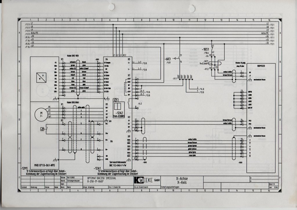

Я правильно понимаю, что вот этот NUM1020 мне больше не нужен ?
4.jpg (2728 просмотров) <a class='original' href='./download/file.php?id=154009&mode=view' target=_blank>Загрузить оригинал (198.97 КБ)</a>
10.jpg (2728 просмотров) <a class='original' href='./download/file.php?id=154010&mode=view' target=_blank>Загрузить оригинал (145.6 КБ)</a>

Подшипники на этот шпиндель нам обошлись в 125 000 + сам ремонт со шлифовкой, балансировкой, заменой пружин и зажима инструмента( это ещё 120).Сами запустить не смогли, вызывали официалов...
http://www.cnc-club.ru/forum/viewtopic.php?f=42&t=10756 может он поможет

john1987887 писал(а):По механике, лучше все снимать и чистить, закладывать новую смазку. Это касается и рельс и шпинделя и редукторов и реек.
очень не хочется снимать консоль, она весит я думаю килограмм 500 если не больше, может по очереди снять, почистить и поставить назад каретки ?

Карабас писал(а):Подшипники на этот шпиндель нам обошлись в 125 000 + сам ремонт со шлифовкой, балансировкой, заменой пружин и зажима инструмента( это ещё 120).Сами запустить не смогли, вызывали официалов...
Спасибо, попытаюсь запустить от частотника, подшипники будет слышно ?

Так зачем саму консоль снимать? Ось Z разбросай, сложного там ничего нет..
valery_krd писал(а):подшипники будет слышно ?
Будет и слышно и рукой почувствуешь...
valery_krd
Сообщения: 51
Зарегистрирован: 06 янв 2019, 14:41
Сообщение valery_krd »
Карабас писал(а):Так зачем саму консоль снимать? Ось Z разбросай, сложного там ничего нет..
я имел ввиду чтобы почистить направляющие и каретки по Х, они тоже весьма не очень :cry:
Карабас
Сообщения: 1764
Репутация: 690
Сообщение Карабас »
Буржую скатывают консоль на новые каретки не снимая её......если нет новых, попробуй промыть по очереди. Если снимешь, упаришься устанавливать.
valery_krd
Сообщения: 51
Карабас писал(а):Буржую скатывают консоль на новые каретки не снимая её......если нет новых, попробуй промыть по очереди. Если снимешь, упаришься устанавливать.

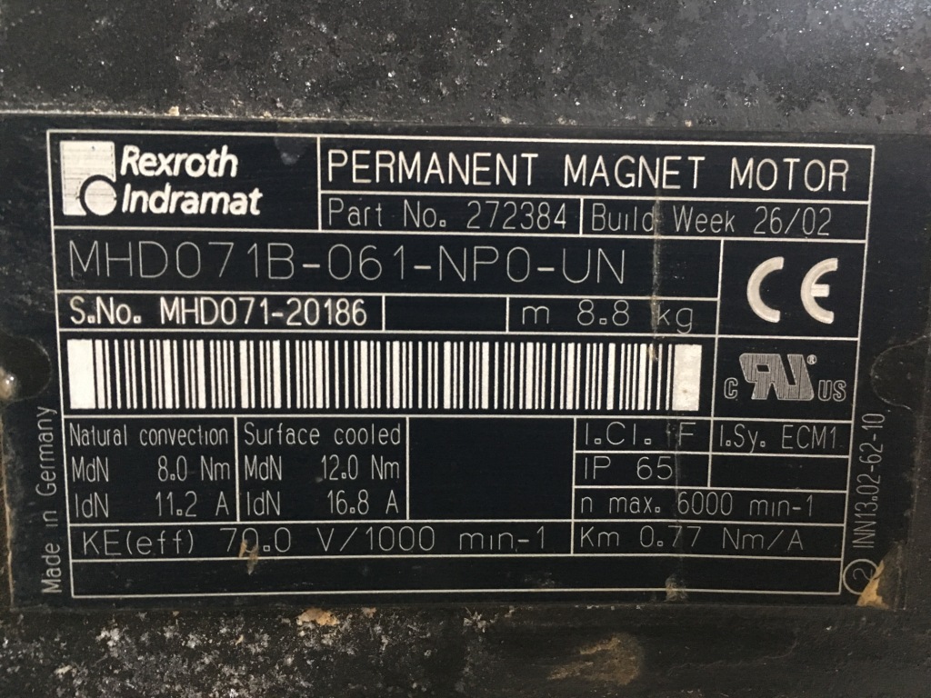

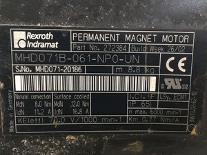

На них написано. Фотку с подключением плохо видно. Отдаленно напоминают сетевые сервы, а это печаль.
Карабас
Сообщения: 1764
Репутация: 690
Сообщение Карабас »
john1987887 писал(а):сетевые сервы
Они и есть....

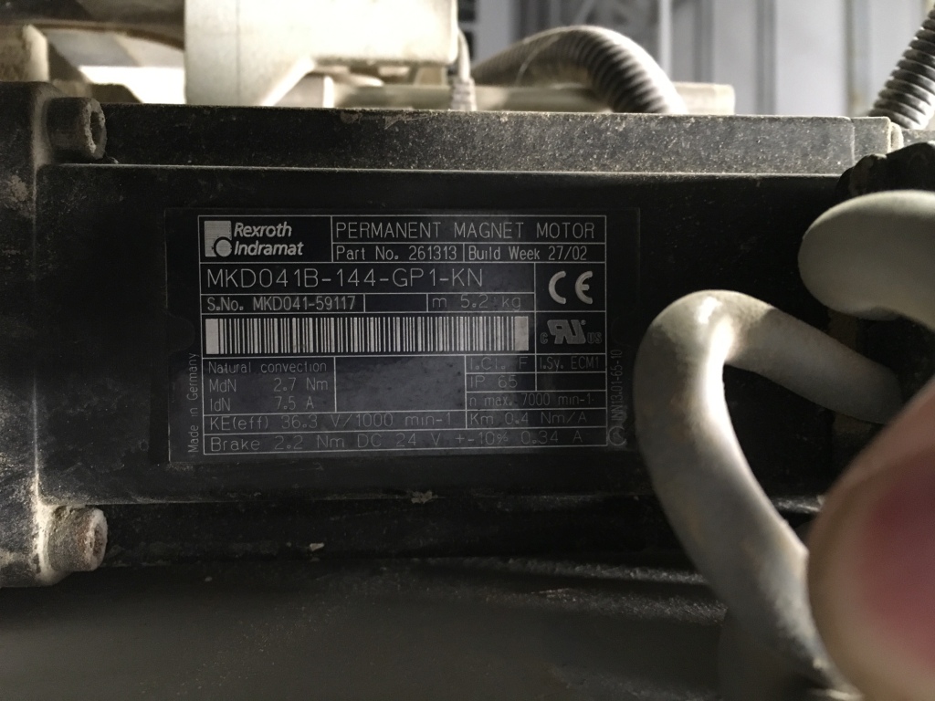

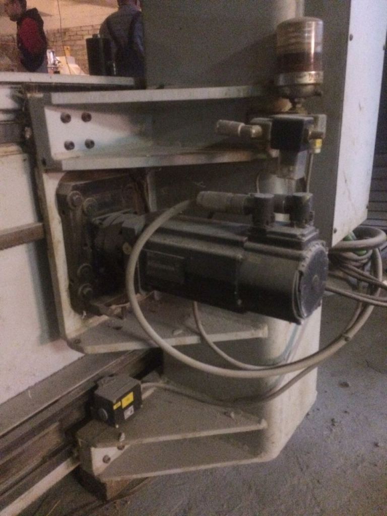

valery_krd
Сообщения: 51
john1987887 писал(а): Отдаленно напоминают сетевые сервы, а это печаль.
Что такое сетевые ? И почему печаль ?
это Х (2665 просмотров) <a class='original' href='./download/file.php?id=154013&mode=view' target=_blank>Загрузить оригинал (283.55 КБ)</a>
это Х
это Y и Z(с тормозом) (2665 просмотров) <a class='original' href='./download/file.php?id=154014&mode=view' target=_blank>Загрузить оригинал (250.41 КБ)</a>
s29
Сообщения: 66
Зарегистрирован: 05 дек 2013, 10:30
Репутация: 9
Откуда: Мск
Сообщение s29 »
valery_krd писал(а):Что такое сетевые ? И почему печаль ?
Драйверы движков общаются с системой управления через сетевой протокол.
Подключить к новой системе управления не получится, либо восстанавливать родную систему управления, либо менять драйверы движков.
valery_krd
Сообщения: 51
А MESA получится использовать ?
s29
Сообщения: 66
Репутация: 9
Откуда: Мск
Сообщение s29 »
valery_krd писал(а):А MESA получится использовать ?
С заменой драйверов серводвигателей получится.
