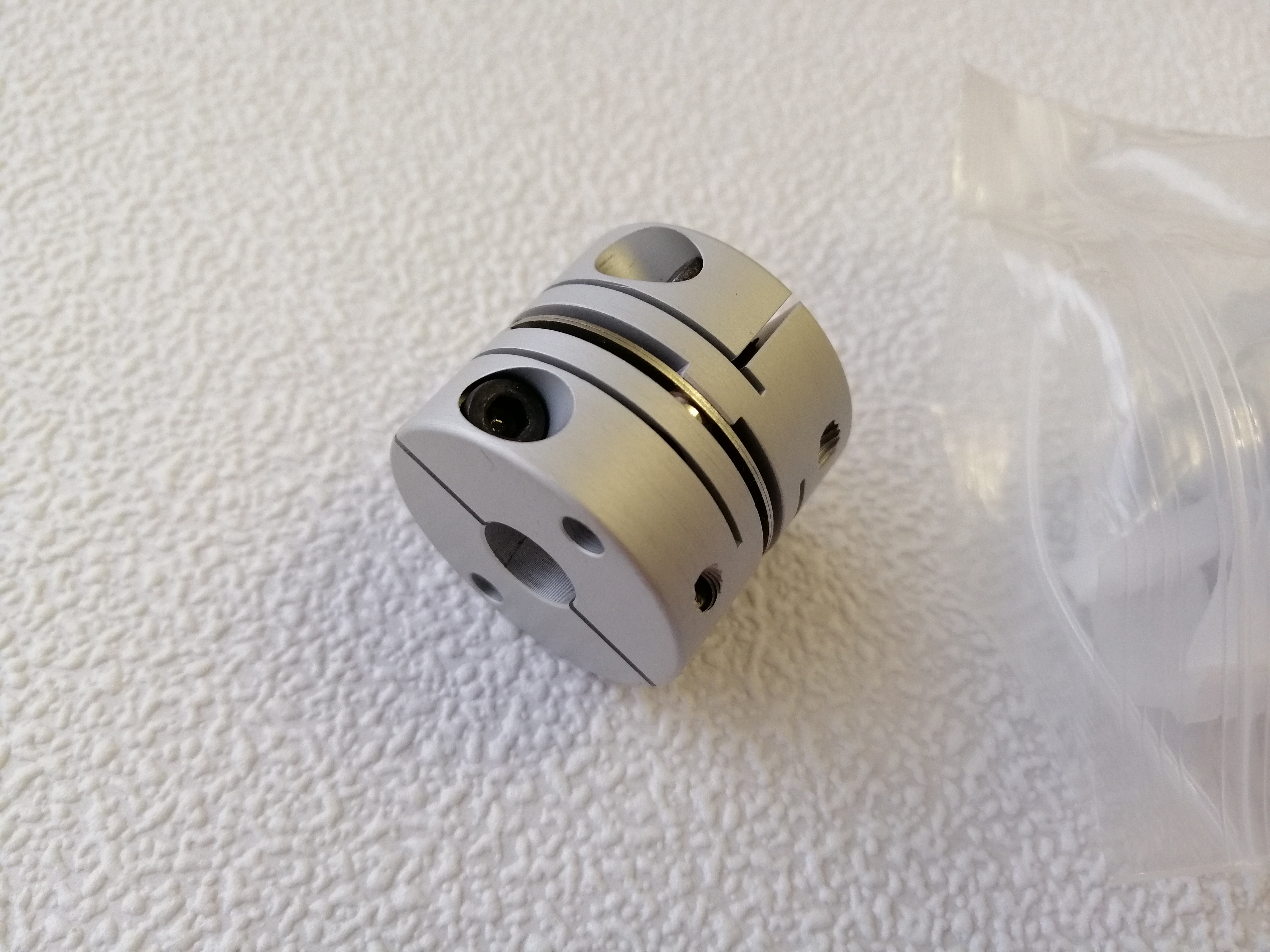

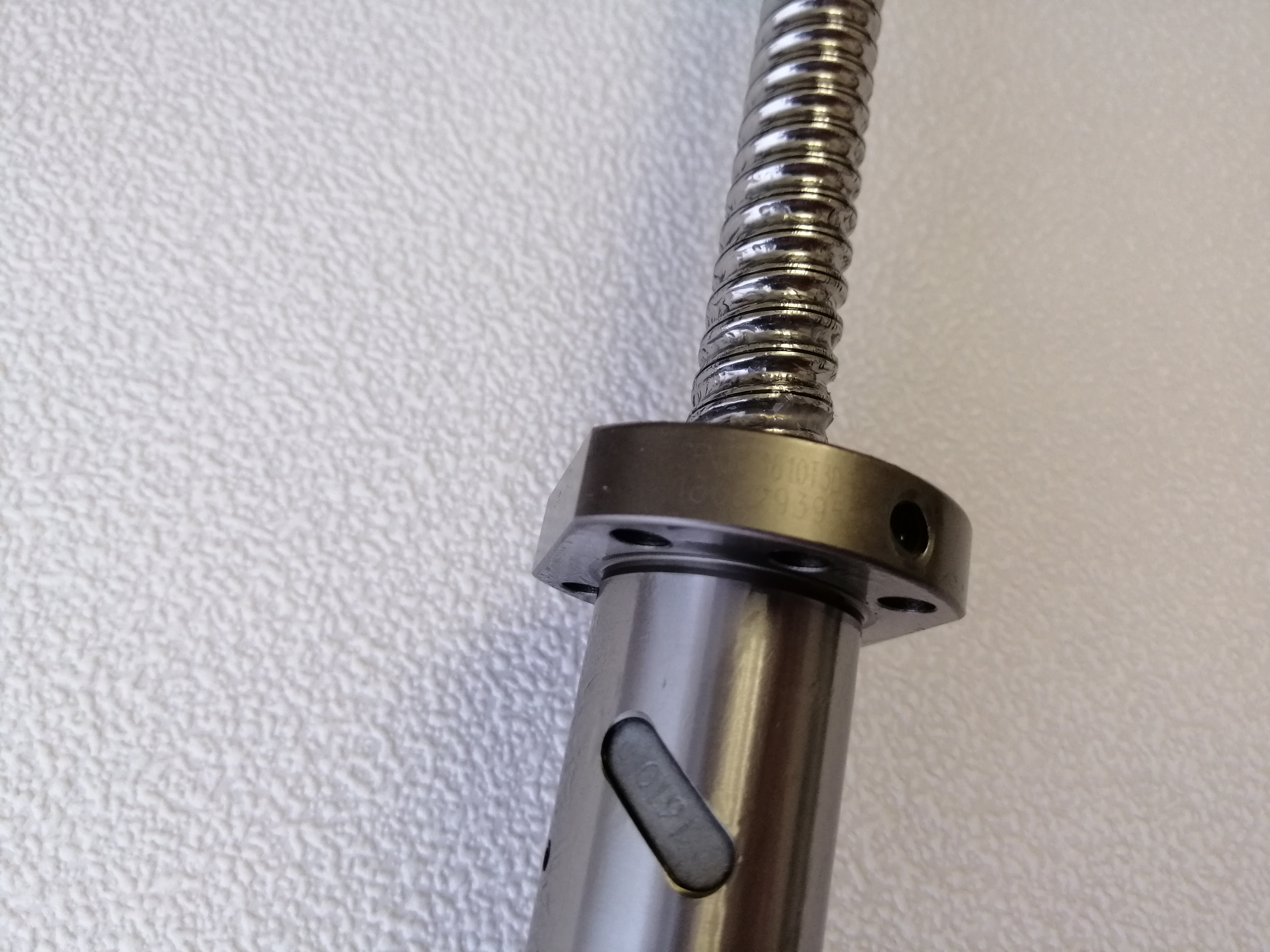

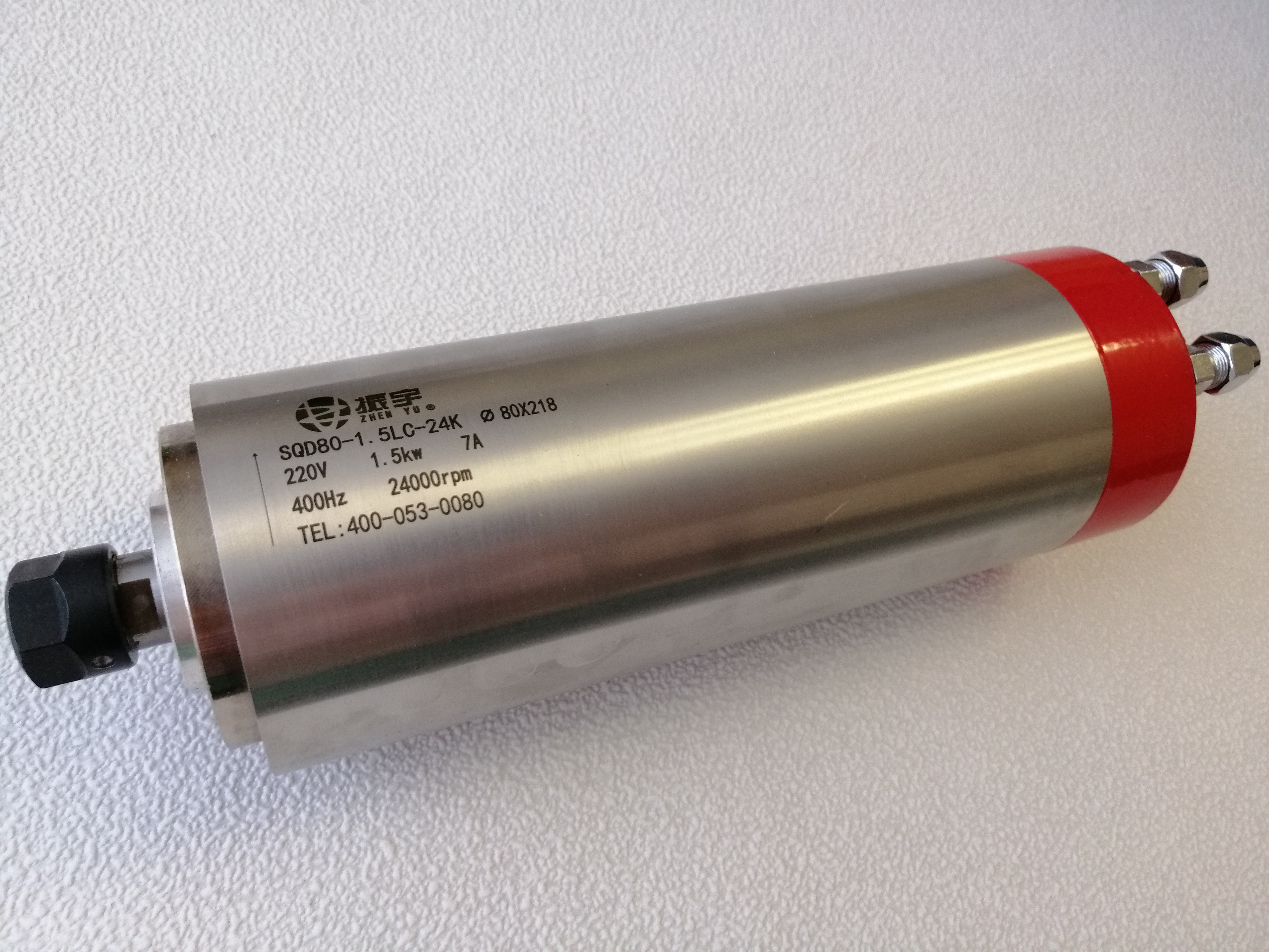

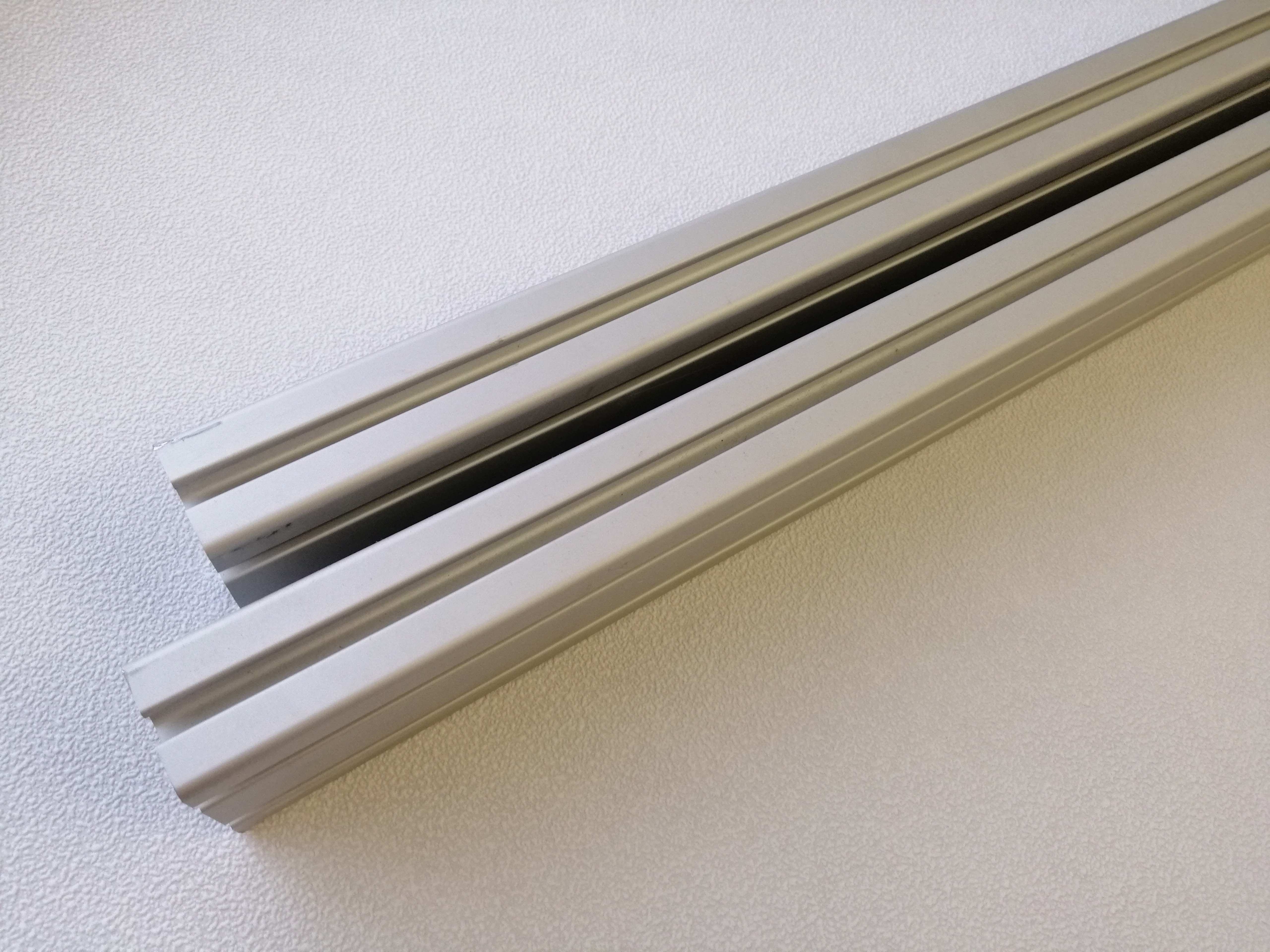

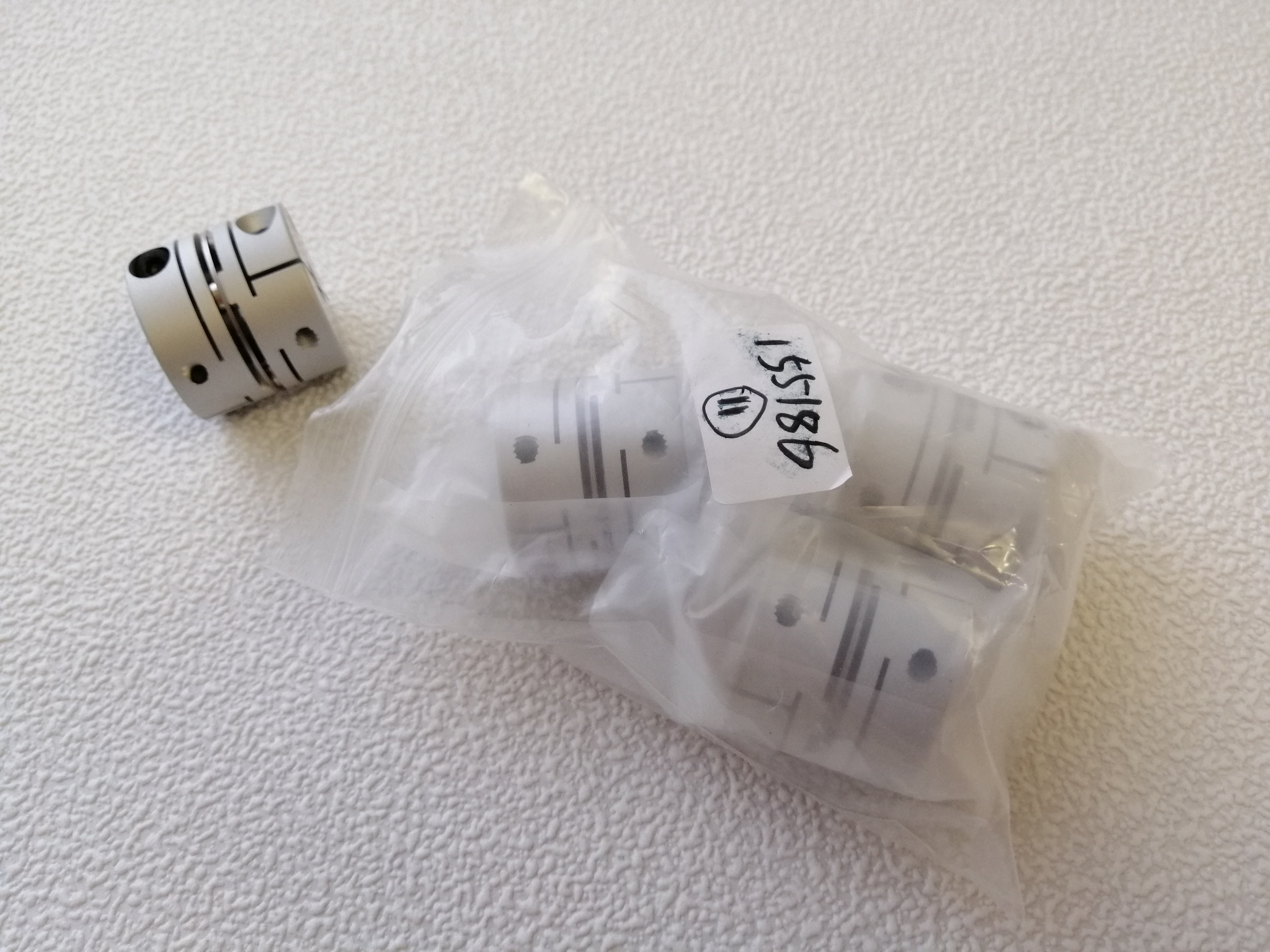

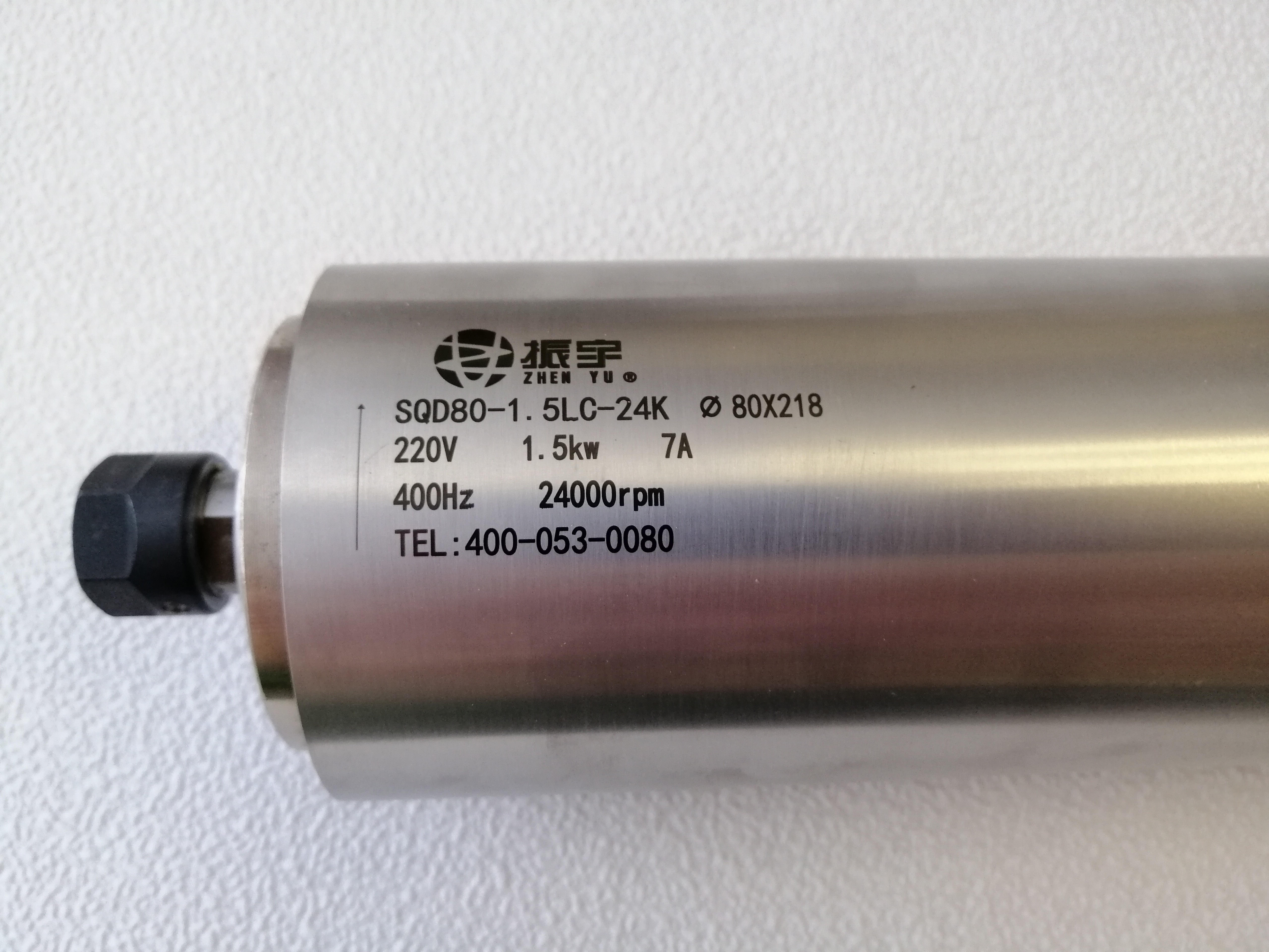

Вот кстати некоторые ништяки, уже вся комплектуха пришла, сейчас занят изготовлением деталей.

Сообщения: 4510
Re: Портальник из профиля 1000х650х150
Опоры ШВП люфтят эти ППЦ, сразу разбирай и ставь прокладки между подшами
