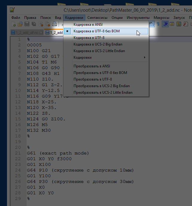

А вот в чем хитрость:

selenur писал(а):А вот в чем хитрость:
Если отдать приоритет UTF-8, и заставить определять кодировку по первым служебным, тогда ANSI некорректно читает...
Узнать бы кто (какая программа) русские буквы в файлы без указания кодировки записывает...
Я раньше пользовался специальным алгоритмом, который с большой вероятностью определял сам используемую кодировку (происходил побайтный анализ, и подбирался возможный вариант кодировки), и уже после получения типа кодировки, я загружал файл, к сожалению исходников не осталось.....

selenur писал(а):Я раньше пользовался специальным алгоритмом, который с большой вероятностью определял сам используемую кодировку (происходил побайтный анализ, и подбирался возможный вариант кодировки), и уже после получения типа кодировки, я загружал файл, к сожалению исходников не осталось.....
Я тоже такое делал (написал свой блокнот для работы с большими файлами на замену виндовскому), когда еще в школе учился (больше 20 лет назад). Он безошибочно определял кодировку, но это касалось только русского и английского языка. Сейчас я уже опасаюсь такой метод использовать, т.к. программу, вероятно, будут и в других странах использовать, на языках, о которых я и не слышал никогда.
Прикрутил ради эксперимента этот код: http://qaru.site/questions/80234/how-to ... -text-file
Не помогло :wik: UTF-8 без BOM так же неправильно определяет. Т.е. результатом не отличается от родного алгоритма определения кодировки, используемого в .net.
Да и фиг с ним! Нефиг писать по русски в неизвестных кодировках. :kill-all-humans:
Сейчас в основном используются только 4 кодировки (и все одновременно только в винде): cp866, cp1251, utf-8, unicode. Первые две отличить друг от друга очень просто - для русских букв используется вторая половина расширенной ASCII таблицы, причём разные её части. unicode от всех остальных по первой-же цифре или латинской букве. Всё остальное можно смело считать за utf-8. По хорошему и ориентироваться надо на неё - это нынче стандарт.

UAVpilot писал(а):Сейчас в основном используются только 4 кодировки (и все одновременно только в винде): cp866, cp1251, utf-8, unicode. Первые две отличить друг от друга очень просто - для русских букв используется вторая половина расширенной ASCII таблицы, причём разные её части. unicode от всех остальных по первой-же цифре или латинской букве. Всё остальное можно смело считать за utf-8. По хорошему и ориентироваться надо на неё - это нынче стандарт.
Ok, тогда сделаю приоритет для UTF-8 перед ANSI. Unicode корректно прочитает, cp1251 тоже. А где взять cp866 для проверки, даже не знаю. Да он особо и не нужен, наверное в наше время.
