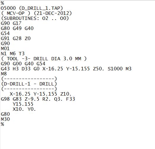

Народ, кто в курсе по коду Г 83, ( постпроцессор взял от фанука)
Выбираю в УП этот код , задаю нужные параметры.
Типа длина заглубления одного цикла.
Дальше смотрю в реалии и получается такая картина.
Сверло идёт вниз и вверх с одинаковой скоростью, а по идее вверх должно идти со скоростью Г0
И так же переход в плоскости до следующего отверстия , идёт со скоростью подачи по Зет.

Сообщение nkp »
попробовал код
emc2 "работает" ж83 правильно:
g90 g17
g80 g49 g40
g54
g91 g28 z0
g90
m01
g90 g00 g40 g54
g43 g0 x-16.25  y-15.155 z50  s1000  m3
m8
x-16.25 y-15.155 z10
g98 g83 z-9.5 r2 q3 f33
y15.155
x10 y0
g80
m30
https://www.youtube.com/watch?v=C5VUqk2OJbQ

На китайском роутере и на ЕТ1
На ките вообще жуть с этим г83,
типа до точки начала сверления идёт с заданной скоростью и на этой точке включает ускоренную подачу.

Пыс, г83 наладили давно , всё ок.
