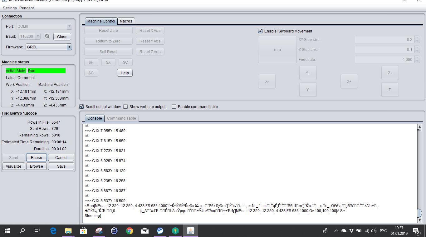

Обратите внимание на последние строчки вывода информации.
Вообщем после этого вынес ящичек с контроллером на улицу и расхерачил лопатой.
Больше это дерьмо в лице grbl юзпть не буду, перехочу на mach3

daemon78 писал(а):расхерачил лопатой.
=\ с таким подходом лучше продать станок.
Re: Первый станок "Кусака 1" и куча вопросов
А ардуина хоть китайская?
Нужно пробовать на другую заменить.

daemon78 писал(а):Больше это дерьмо в лице grbl юзпть не буду, перехочу на mach3
Ты просто не умеешь его готовить... :-)
Прекрасно работает Grbl, иногда по несколько суток.. и все нормально...

xenon-alien писал(а):А ардуина хоть китайская?
Да, китайская. А какие есть варианты для замены?
Я вот жду STM32 контроллеры, попробую еще на Cortex архитектуре погонять, вроде хвалят.

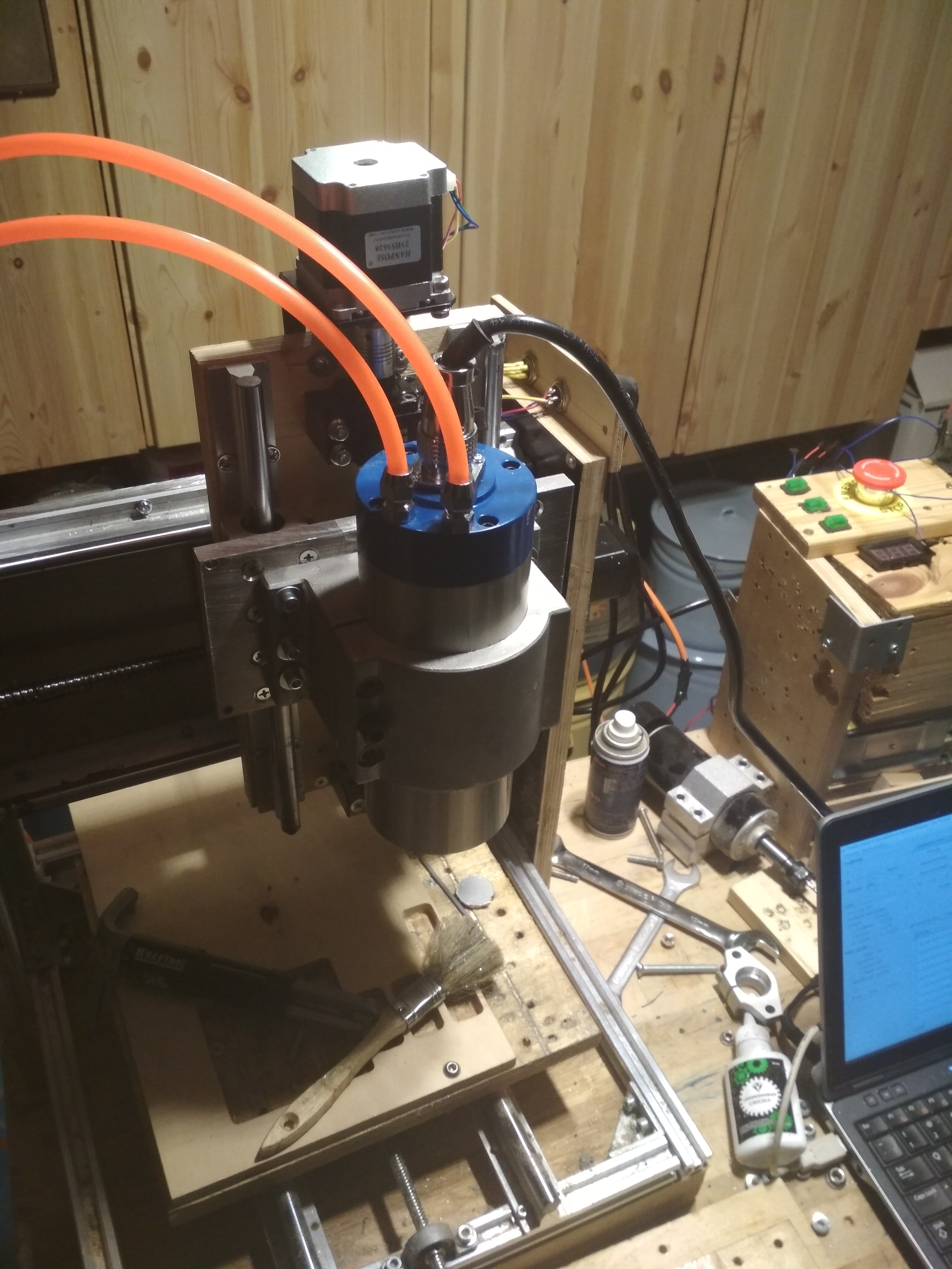

Проапгрейдил шпиндель.
Теперь маюсь подбором режимов.
На честных 12000 оборотов кукурузы 4мм при подаче 1000мм/мин фанера горит. Реально вылетают тлеющие угольки :(

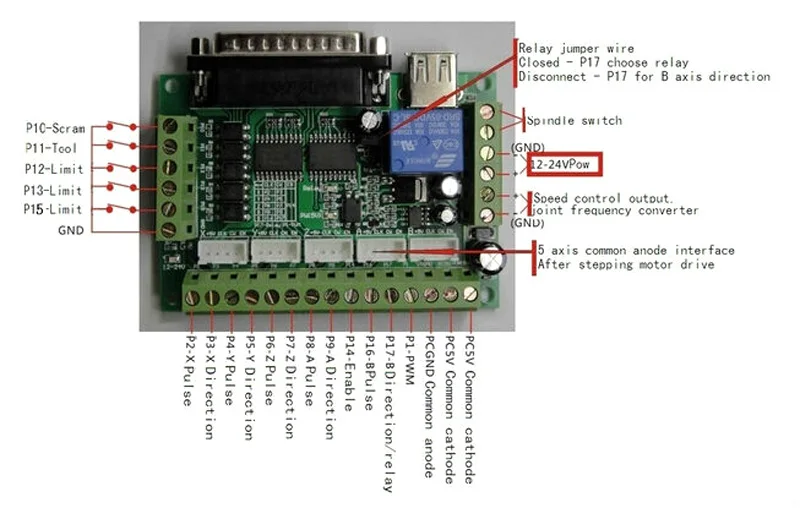

Всем доброе время суток.
Начал собирать ящик на TB6600 + плата опторазвязки, погуглил схемы подключения.
Нашел две более или менее адекватные схемы, но они один в один не совпадают.
Решил задать вопросы:
1. Правильно ли что у ВСЕХ TB6600 выводы EN+, PUL+, DIR+ объединены одной общей шиной которая питается от +5 вольт с платы опторазвязки?
2. Правильно ли что у ВСЕХ TB6600 вывод EN- общий ?
3. Каким напряжением запитывать плату опторазвязки и через какие выводы?
cnc-breakout-board-wiring-diagram-7.jpg (1708 просмотров) <a class='original' href='./download/file.php?id=154040&mode=view' target=_blank>Загрузить оригинал (151.56 КБ)</a>

daemon78 писал(а):1. Правильно ли что у ВСЕХ TB6600 выводы EN+, PUL+, DIR+ объединены одной общей шиной которая питается от +5 вольт с платы опторазвязки?
1) Да
2) Да
3) она питается во первых от +5В USB шнурком в комплекте (видишь разъем на плате? вот туда и втывается).
Для работы входов в верхней части (где синее реле) есть подвод питания от 12 до 24В постоянки (кажется). Найди фото этой платы с другой стороны - там подписано все.

ScrewDriver писал(а):3) она питается во первых от +5В USB шнурком в комплекте (видишь разъем на плате? вот туда и втывается).
Спасибо, большое, а то я сомневался в правильности схемы с таким количеством общих выводов.
Нашел распиновку
Так как ни какое управление шпинделем у меня с этой платы сейчас не планируется, то и питание правой колодки мне и не нужно. А вместо компа, буду питать плату через USB от зарядного устройства.
Еще раз спасибо за ответ.
