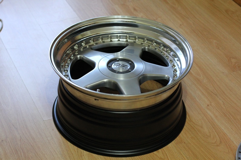

Внедрил мелкосерийное изделие на станок.
Центр кепы для дисков O.Z. Futura old logo.
1 установ.
Основную часть выборки не снял, забыл телефон дома. Да и снимать бы не смог...стружка летела ппц ))
Двумя руками держал листы пеноплекса...надо короб полностью зашивать в круг.
Завтра займусь... ещё акрил или оргстекло не найти, только листами 2.4*1.2м. продают.
На переднюю дверку.
На видео фрезеровка логотипа, центровка, сверление и нарезание резьбы фрезой.
п.с. резать лучше за один проход...т.к. на второй уже плохо, врезается в стружку на дне отверстия.

А это делал на Мазаке.
+ Шлифовка.

Так деталь, как барабан...диаметр 160мм, на дне стенка 3мм, центр весит в воздухе.
Поэтому оставил 0.1мм на чистовой проход.
Ну и шаговики поют периодически ))
Свёрла твердосплавные, 3-х зубые...сверлил на 9000 об. Тоже стоит звон ))
По-хорошему надо в центре упор делать...но и так сойдёт :hehehe:

Да на самом деле это так на видео противно...по факту даже дробления нет на черновом проходе.
Камера 5мп. так передаёт звук.
А вообще надо доделывать mql...без охлаждения и смазки не кайф работать.
