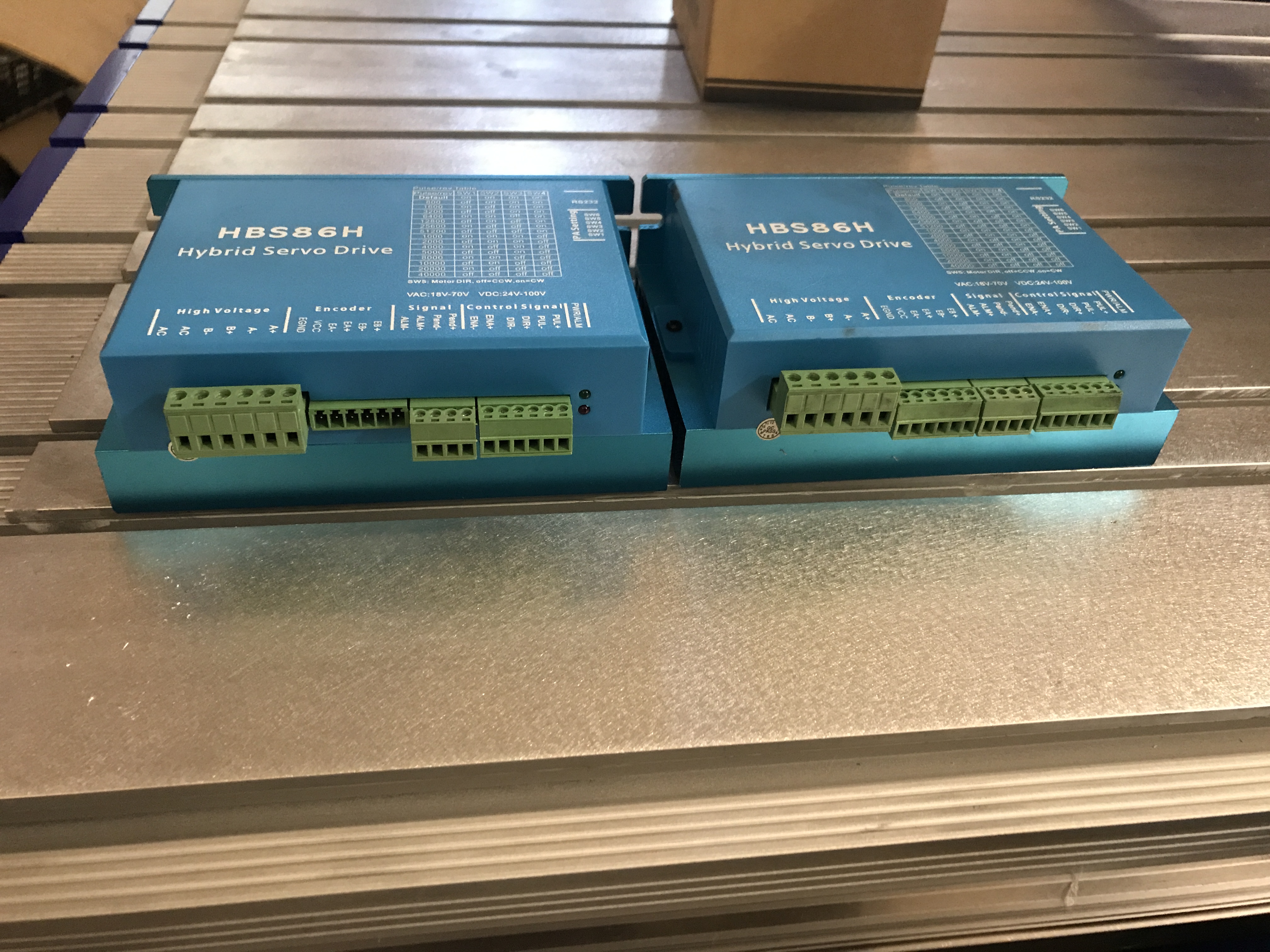

Добрый день. После небольшой паузы возобновил работы.
Драйвер и шаговый двигатель такой https://ru.aliexpress.com/item/Leadshin ... c2844be2e2
Насколько длинно опытные люди разносили подобное друг от друга? Не хочется драйвера встраивать в сам станок. Хочется все в шкаф вынести. Я понимаю, что это обычные логические сигналы, но все таки... )

axalay писал(а):Я понимаю, что это обычные логические сигналы
Сигналы от энкодеров? Ну, не совсем обычные, а парафазные и где-то даже согласованные :)
Экранированными витыми парами тянул метров на 5. Проблем не было, несмотря на то, что рядом (в общем кабель-канале) проходили силовые кабели тех же ШД, а также от частотника к шпинделю (тоже экранированные).

Дифференциальные :
- EA+/EA-
- EB+/EB-
Догадываюсь что VCC - питание (возможно для опторазвязки) и EGD - земля у энкодера.
FG - не похоже на референс. Тогда что это за сигнал?
И возникает вопрос - не ждать ли того что некоторые NC у китайцев окажутся совсем не NC.
Думаю поставить на каждый шаговик DB-9 разъемы на 15 контактов. Хватает контактов с сигналами управления. Если посоветуете более удобные и недорогие разъемы буду только рад

axalay писал(а):Думаю поставить на каждый шаговик DB-9 разъемы на 15 контактов. Хватает контактов с сигналами управления. Если посоветуете более удобные и недорогие разъемы буду только рад
У меня GX16 стоят https://ru.aliexpress.com/wholesale?cat ... hText=gx16

Ага смотрел-там до 9 контактов только.... Дешевые и нормальные разъемы, а мне придется значительно дороже ставить скорее всего https://ru.aliexpress.com/wholesale?cat ... hText=GX30

axalay писал(а):Дифференциальные :
- EA+/EA-
- EB+/EB-
У меня маленько не такие драйверы. На энкодеры идет всего 6 проводов.
