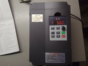

Всем привет.
Не получается подружить частотник XSY-AT1 Model: AT1-1500s однофазный 220В 8А со шпинделем на жидк.охлаждении 65мм 1,5kW 8A 400Hz
Руководство идущее в комплекте ОЧЕНЬ краткое, всего на одном листе А4.
Настройки вбил следующие:
Р00 Maximum voltage - 220
Р01 Reference frecuency - пробовал 50 и 100
Р02 Intermediate voltage - пробовал 15 и 110 (как по умолчанию)
Р03 Intermediate frecuency - Ставил 25 и 4, по одной инструкции найденой в инете рекомендуют 2,5, но у меня меньше 4 не устанавливается
Р04 Minimum voltage - пробовал 0 и 7
Р05 Minimum frecuency - 0 и 0,5
Р06 Maximum operating - 100
Р07 Minimum operating - 0
Остальные по умолчанию.
Знаний в этой области мало, настраивал по принципу аналогичных китайских частотников, про конкретно мой частотник в сети ни слова не нашел.
Вообщем с теми настройками что я написал шпиндель запускается, начинает разгон, и через 1-2 сек, щелкает реле и шпиндель замолкает, на частотнике ошибка Err 1 (Module protection). Менять другие настройки не решился в виду не знания, боюсь спалить его раньше не успев настроить.
По подключению - контакт №2 шпинделя к средней клемме "V", оставшиеся 2 произвольно, шпиндель начинал вращаться в обратном направлении, поменял местами U и W. 4й контакт на разъеме шпинделя соединил с корпусом шпинделя и подключил к GND частотника.
Фазу сети к клемме L, ноль N.

Это чудо надо параметрировать. Первые параметры, на которые необходимо обратить внимание это помеченные как DEFAULT со значением = 0.
Их и надо менять. Есть параметры которые надо ставить под себя. Например Р10 если он допустим был 0, ставишь 1 и работаешь от потенциометра на панели. У меня все на автомате = 3

Друзья подскажите, выставил настройки согласно инструкции ( без шпинделя тк еще не пришел), после этого вылезла err3 ( Err3 Overvoltage protection) и больше нет возможно менять настройки, мигают все цифры во всех режимах. Как побороть или как сделать сброс ? Помогите плиз....

Подключаете куда? В 220 или 380?
Сброс параметров - Р77 выставить 54321. Вообще проверяйте Р68 и Р69 - нижний и верхний предел входного напряжения.

Друзья подскажите как реверс поставить в этом частотнике, при включении в сеть показывает обратное направление, менял провода местами тоже самое. А постоянно переключать кнопкой вперёд неохота да и забыть можно нажать и сломаешь фразу на шпинделе.

Помогите!!!! Как поставить чтоб крутит частотное в правильную сторону, перестановка проводов не помогает.

nikolayhudov1, а как управляете частотником? Через клеммы или с панельки?

Управляющий панелькой, при включении частотника на панельке всегда горит направление движения в обратную сторону.

Т.е. при нажатии на кнопку "run" шпиндель запускается против часовой? Странно, что меняя два провода на выходе из частотника не меняется направление вращения...
В настройках по моему можно задать, в какую сторону будет происходить вращение при нажатии на кнопку.
По крайней мере, вчера ковырял свой kinda и в нем такой параметр вроде как проскакивал.....

Вот и я про тоже, по идее при смене проводов должно встать правильно но этого не происходит как на других частотниках. Где-то есть параметр который нужно сменить, но найти его не смог. Может кто то сталкивался уже с таким?

nikolayhudov1, а если с клеммной колодки? Нормально работает?
Я бы попробовал сбросить настройки до заводских и еще раз постарался настроить...

Ежели речь идет про банальный з-х фазный шпиндель и изменение чередования фаз путем перестановки местами двух силовых проводов не заставило вращаться мотор реверсивно, то эт прям чудо какое-то с претензией на открытие мирового уровня...........nikolayhudov1 писал(а):, по идее при смене проводов должно встать правильно но этого не происходит как на других частотниках.

При чем тут обрыв фазы на шпиндель? если даже без нагрузки включаешь сразу при включении горит индикатор обратного направления. Станок пришел с кабелем 3х1,5 я его заменил на 4х2,5 + экранировал так как давал наводки на контролер. С кабелем на 3 жилы была такая же ситуация. Пробовал переставлять подключение всех жил не помогает. Шпиндель крутит нормально не нагревается и за 20 часов работы (чуть теплый) а еслиб фаза была в обрыве то он нагревался бы за минут 15-20. С частотниками я обращаться умею было штук 30-40 их и сейчас есть штук 6 правда всегда использовал и предпочитал Омроны, АВВ, Яксава, Эмертон, Lenze, китайских было всего 3 штуки (вместе с этим) взял его так как дома нет 380 в. а на 220 в. есть только Яксава V-1000 на 1,1 квт, а шпиндель 2,2 квт.
