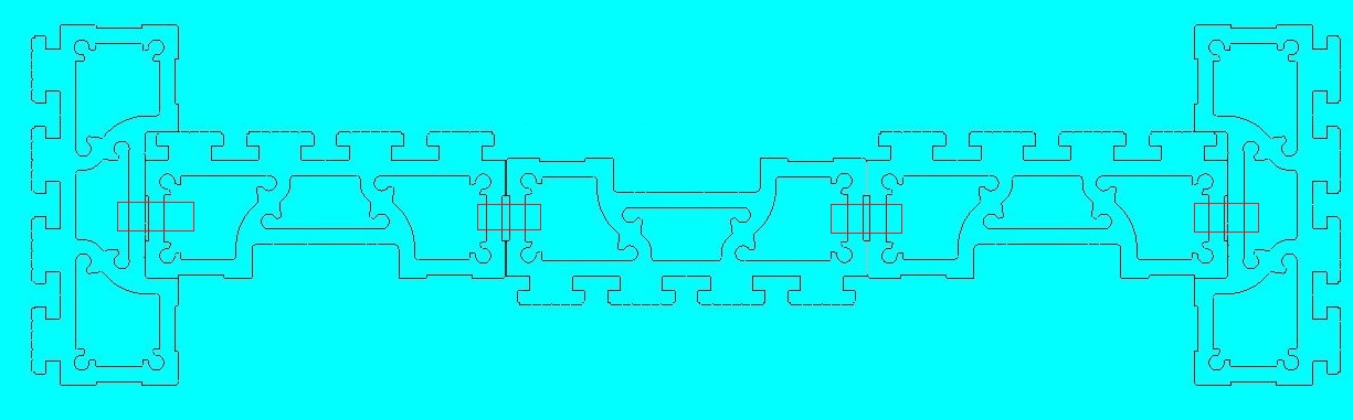

vektron

iMaks-RS писал(а):Круто!
Интересно, из такого профиля "Бомж" 300*200 Фрезеряги если сделать.. :thinking: с подвижным столом.
Как и в теме cncsam будут вопросы "скручен ли между собой профиль стола и как?".. Мне как ламеру предвититься "сложность" в стыковке по боковинам.. т.к. на краях половина Т-паза..
Не будет ли закусывать/клинить сухари из-за разницы в высоте или кривизны.. профиля?
Пазы под рельсы, перед их установкой будут фрезероваться?
Спасибо! Стыкуется профиль нормально, пол Т паза такая была задумка, более ровным получается при прессовке.
Фрезеровка посадочных обязательна, какой бы идеальный профиль не был, без фрезеровки точности не будет.

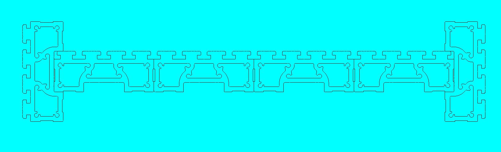

iMaks-RS писал(а):
vektron писал(а):13 кг. на 1 п.м.
:shock: :shock: :shock: :shock: Ого.. там мяса..
Немного, 7 мм! в круговую :hehehe:
Профиль размеры.JPG (5780 просмотров) <a class='original' href='./download/file.php?id=153529&mode=view' target=_blank>Загрузить оригинал (68.01 КБ)</a>

моя :idiot: фантазия на тему 300*200 с подвижным столом.. Красным нафантазировал болтовые соединения.. Если в 20е пазы стыкуемых уложить вырезанные на лазере полосы из стали 5мм? :cheesy:
Сборка из профиля_maks.jpg (5760 просмотров) <a class='original' href='./download/file.php?id=153530&mode=view' target=_blank>Загрузить оригинал (88.11 КБ)</a>

если немного покорячиться то можно состыковать
vektron
Сообщения: 357
Зарегистрирован: 28 апр 2014, 17:46
Репутация: 200
Откуда: Красноярск
Re: Наборы "Вектроник" для самостоятельной сборки ЧПУ станка
Сообщение vektron »
Newengine писал(а):если немного покорячиться то можно состыковать
Спасибо! Хороший вариант :good:
