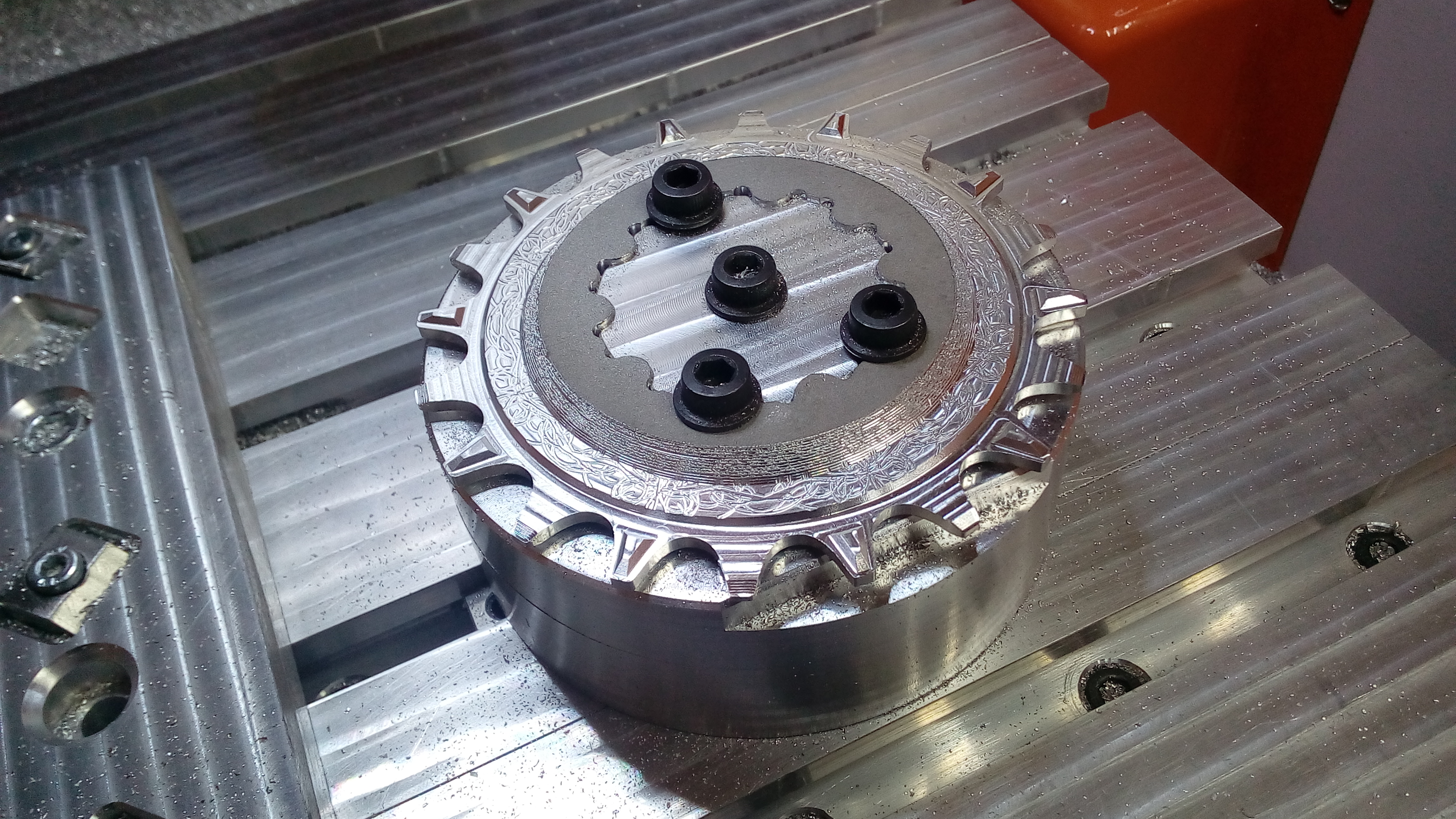

Думаю не будет.
Я чистовые делаю фрезой 2.4мм, нагрузок нет.
Толщина не помню, около 2-3мм. Но свис около 10мм.
Для 30+ зубьев нужна уже больше приспособа либо совсем по другому делать из квадратной заготовки. Есть идейки )) но пока не знаю, хочу я звёзды делать или нет.
Эту для друга делаю.

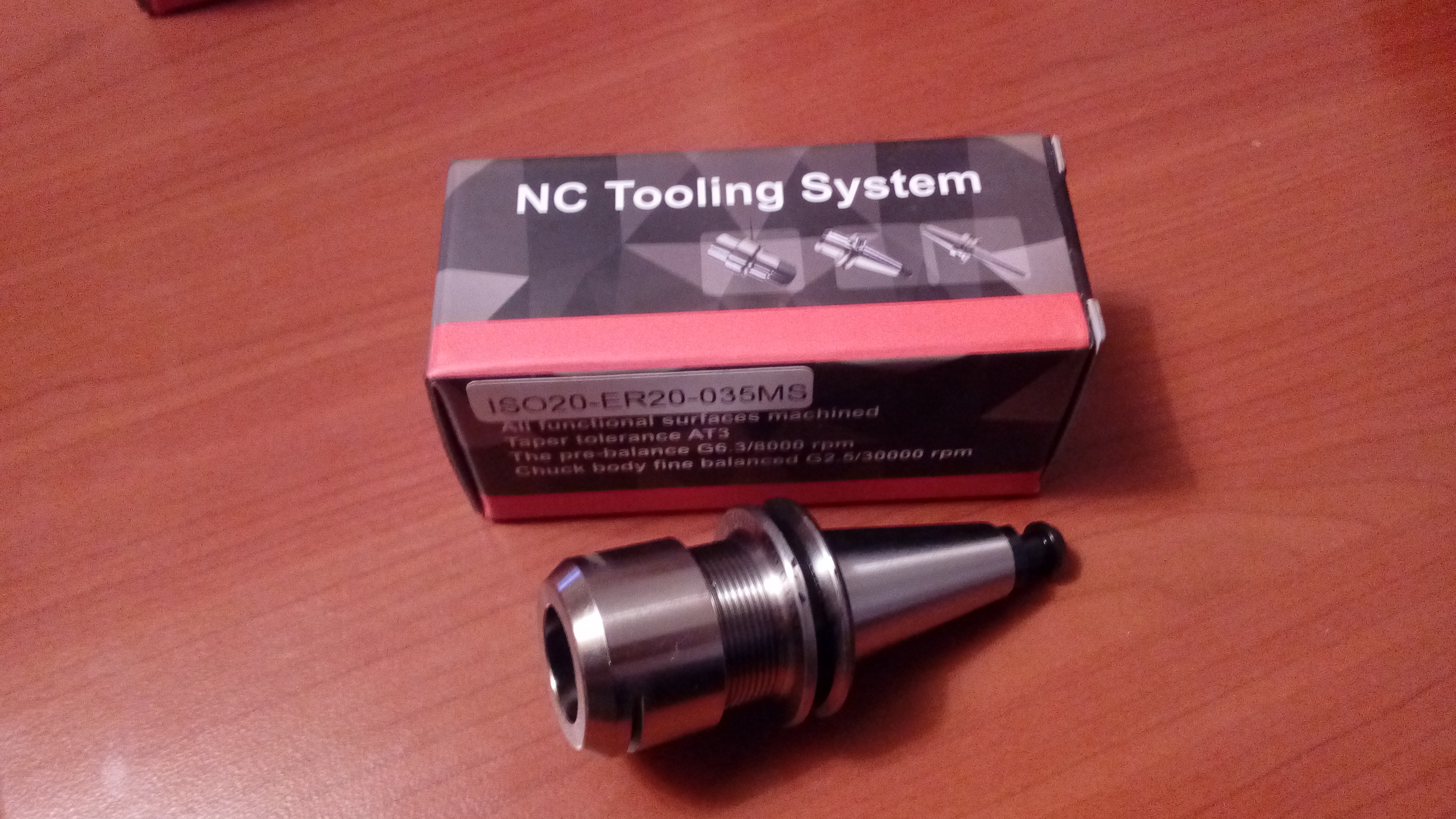

Потихоньку забиваю магазин патронами ))
Уже 12 под инструмент и 1 под безпроводной кромкоискатель.
Ещё два и всё.

cncfreak писал(а):Потихоньку забиваю магазин патронами ))
Ещё два и всё.
Ещё два и всё.
А как эти гайки закручивать?
Re: Мелкий+ 400х300х150 с автосменой
В них есть тонкие пазы в которые вставляется тонкий 1мм ключ и он же выдергивает цангу.

frezeryga писал(а):В них есть тонкие пазы в которые вставляется тонкий 1мм ключ и он же выдергивает цангу.
Интересно. Не встречал таких. Получается, в гайке нет замка для цанги? Значит балансировка практически не требуется, по идее? Они на какие обороты рассчитаны? И цена таких патронов?
Замка нет. Роль замка выполняет ключ.

Обороты до 30000.
Такие есть и ВТ30 и ВТ40.
Но лучше гидропластовых и термо нет ничего ))
g4silin_workshop
У меня такие уже года 3 в работе , есть 16 и 25, исо 30
У них гайка диаметром меньше чем гайка под ключ и это дает возможность работать ближе к стенкам

Ну, что...вот и видео чуть чуть ))
Вторая сторона звезды.
IMG_20181230_124150.jpg (3296 просмотров) <a class='original' href='./download/file.php?id=153547&mode=view' target=_blank>Загрузить оригинал (3.84 МБ)</a>
IMG_20181230_125551.jpg (3292 просмотра) <a class='original' href='./download/file.php?id=153548&mode=view' target=_blank>Загрузить оригинал (2.59 МБ)</a>
IMG_20181230_125604.jpg (3292 просмотра) <a class='original' href='./download/file.php?id=153549&mode=view' target=_blank>Загрузить оригинал (2.68 МБ)</a>
https://youtu.be/Em0CZOtrRgw
Отдал другу на испытания.
Надо доделывать защиту и обдув с mql.

Звенит он как то весь, если честно. Или может звук так передается на видео. Сколько подача на зуб?

mikehv писал(а):Звенит он как то весь, если честно. Или может звук так передается на видео. Сколько подача на зуб?
Это звук такой. Телефон с камерой 8мп...
Звенит там только фреза 10мм с одной сменной пластинкой, т.к. нагрузка большая на неё идёт и геометрия больше для силовой обработки.
Но она мне нравится для разгрузки...вечная ))
Остальной инструмент работает не громче, чем на проме.

ее нагружать нужно, не будет звинеть. Заказал на пробу YG1 фрезы, 6ки, посмотрел режимы - немного озадачился, 8 соток на зуб. поставил 6, очень тихо работает. только меньше - сразу звон появляется

10 мм под пластинки тоже откровенно плохо у меня идут. Наверное такой диаметр не для пластинок все же. А для вечности я заморочился заточкой)))

Smlua писал(а):ее нагружать нужно, не будет звинеть. Заказал на пробу YG1 фрезы, 6ки, посмотрел режимы - немного озадачился, 8 соток на зуб. поставил 6, очень тихо работает. только меньше - сразу звон появляется
Я на этот конус iso20 не могу навалить...нет сухарей, будет конус в шпинделе проворачиваться.
На 10 фрезу ставлю 0.06 на зуб.
Концевые 0.02-0.03. обороты пока не больше 13000, пока обкатка.
