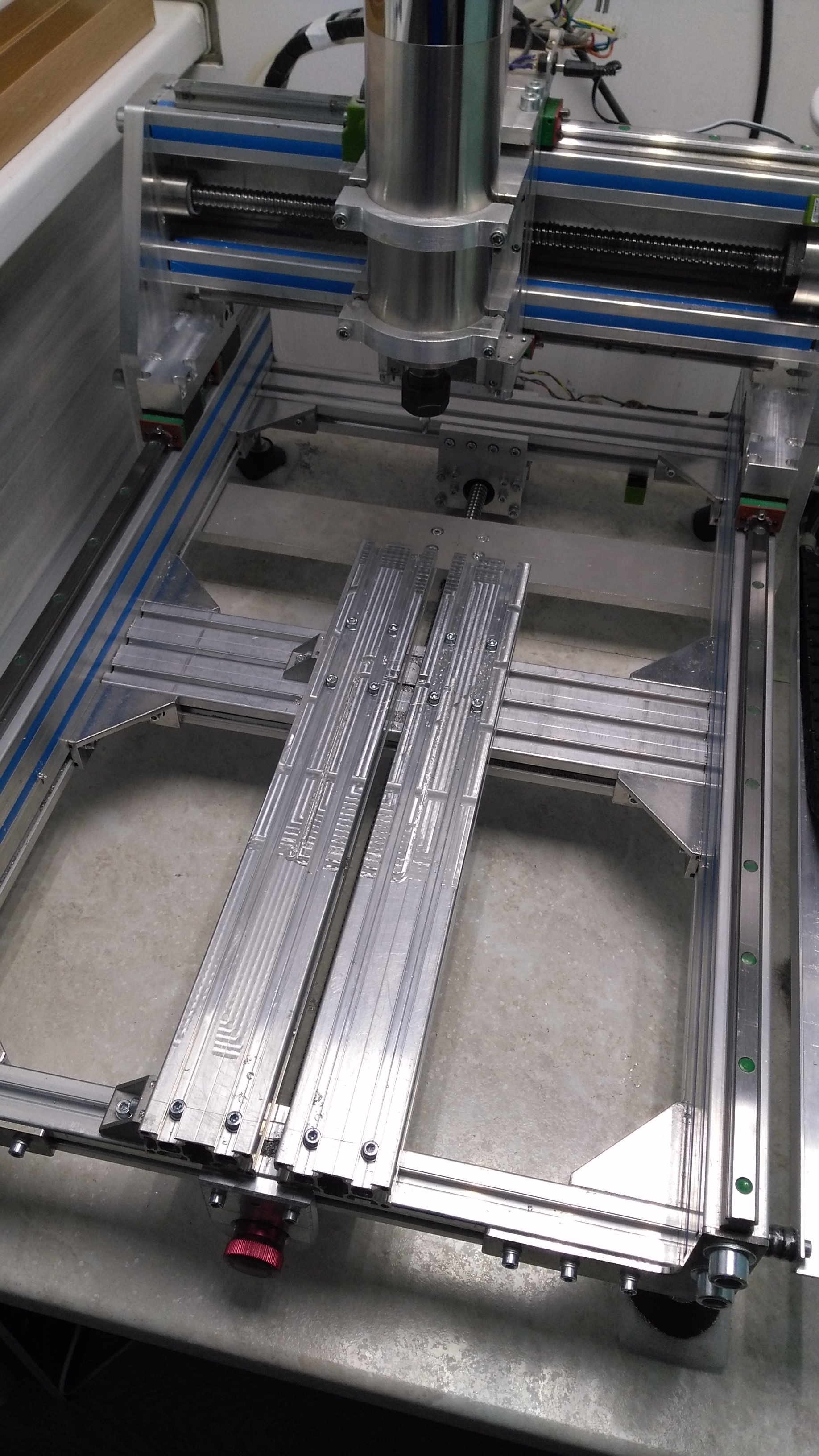

Со станка жертвенный стол снимал и делал все на этих двух профилях ,крепление и прихватами и болтами М8 снизу.Швп Y полностью было открыто,стружка сыпалась сверху нещадно .Сделаю профиля ,разберу на инспекцию,ШВП защищал крышками с войлоком с двух сторон .На фото выше в центре стола подобные крышки на новый станок.Не хочется заморачиваться с ленточной защитой в небольших габаритах.

Если это тюнинг алюминиевого профиля, то получилось красиво. Но если нужна жесткость, смысла заливать профиль такого сечения эпоксидкой, да еще и без наполнителя - нет. И вообще, алюминий - это дороговатая и утопическая опалубка для эпоксидки. См. коэффициенты теплового расширения.

Masix писал(а):Если это тюнинг алюминиевого профиля, то получилось красиво. Но если нужна жесткость, смысла заливать профиль такого сечения эпоксидкой, да еще и без наполнителя - нет. И вообще, алюминий - это дороговатая и утопическая опалубка для эпоксидки. См. коэффициенты теплового расширения.
Тюнингуют тачки в гаражах,а я делаю эксперименты .Насчет наполнителя я подумаю,спасибо за наводку,но боюсь по времени подготовки ,работы проще будет просто залить.У меня есть уже парочка идей,возможно приобрету еще профиль для сравнения,сначала с пустым,потом чем-то заполненным.Вы все с начала прочитали внимательно?Моя цель заливкой убрать гул пустого профиля,жосткости мне хватит,поверьте.
Цена эбоксидки не такая большая по сравнению с общей стоймостью станка,так что я не понял совсем что вы имели ввиду.Рассмотрите фотку в 13м посте.Эбоксидка ходит в профиле как поршень,очень плотно,мне до лампочки температурное расширение.Станок будет стоять на утепленном балконе на два окна,6 на 1,1м,окно и дверь балконную не закрываю,ни зимой,ни летом.Температура пляшет от 18 до 27 градусов в зависимости от сезона.Регион жаркий,Ростовская область,конечно и сплитсистема есть.
Судя по таблице моя балка портала будет плясать в двух десятках,и что? каретки заклинит на Y ? ну отожмет чутка ,не вижу проблемы совсем ,они будут решаются по приходу .
Я первый станок уже делать начал,потом только стал форум проглядывать,ну вот со вторым зарегился ,Захотелось общения по теме станкостроения .
Masix ,вы какой-то странный,регистрировались в конце 15го года и третье последнее сообщение про мой станок.. Раз в год пишите,ну прям как ружье стреляет :hehehe: .Я прям очень польщен,не знаю что и думать ...

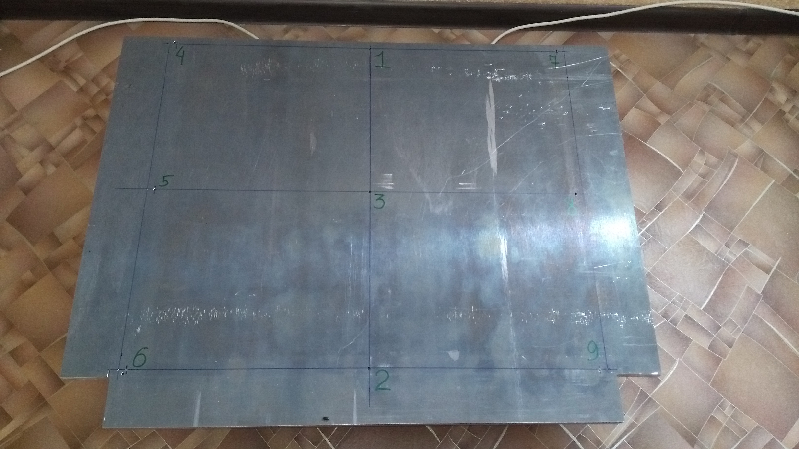

Ну вот ,основание готово,логичное продолжение фрезеровка по плоскости или под подиумы . Как то это банально слишком,хлопотно,тяжело и конечно дорого .Ставил перед собой задачу изготовить станок с помощью швейной машинки в виде первого станка,возможностей на работе ну и остальное в домашних условиях.
IMG_20190307_185522.jpg (5913 просмотров) <a class='original' href='./download/file.php?id=158685&mode=view' target=_blank>Загрузить оригинал (1.32 МБ)</a>
Так сказать первый блин комом,хотя он меня в принципе устраивает.Места под подиумы залиты эбоксидкой ,толщина разная,плавает 0.5 - 1 мм.Разделителем была полиэтиленовая пленка 0,1 мм.
IMG_20190308_145930.jpg (5913 просмотров) <a class='original' href='./download/file.php?id=158686&mode=view' target=_blank>Загрузить оригинал (1.4 МБ)</a>
IMG_20190308_152510.jpg (5913 просмотров) <a class='original' href='./download/file.php?id=158683&mode=view' target=_blank>Загрузить оригинал (1.54 МБ)</a>
IMG_20190310_214228.jpg (5913 просмотров) <a class='original' href='./download/file.php?id=158684&mode=view' target=_blank>Загрузить оригинал (1.38 МБ)</a>
Домашняя технология ,эбоксидка,стекло ,реперные точки,поверочная линейка,щуп 0.02 мм ,циатим или литол с маслом ,пленка , скотч ,стойка индикаторная .

Вспомнились рекомендации о экономии эбоксидки ,заливании с песком .Представляю как бы я насверлился .В портале тоже есть отверстия для предварительного зажима проставков.Получилось даже ниче так себе,я доволен.
https://www.youtube.com/watch?v=0g6CgHk2l1M
Вес портала на видео около 25 кг,ну полный расчетный 50кг
