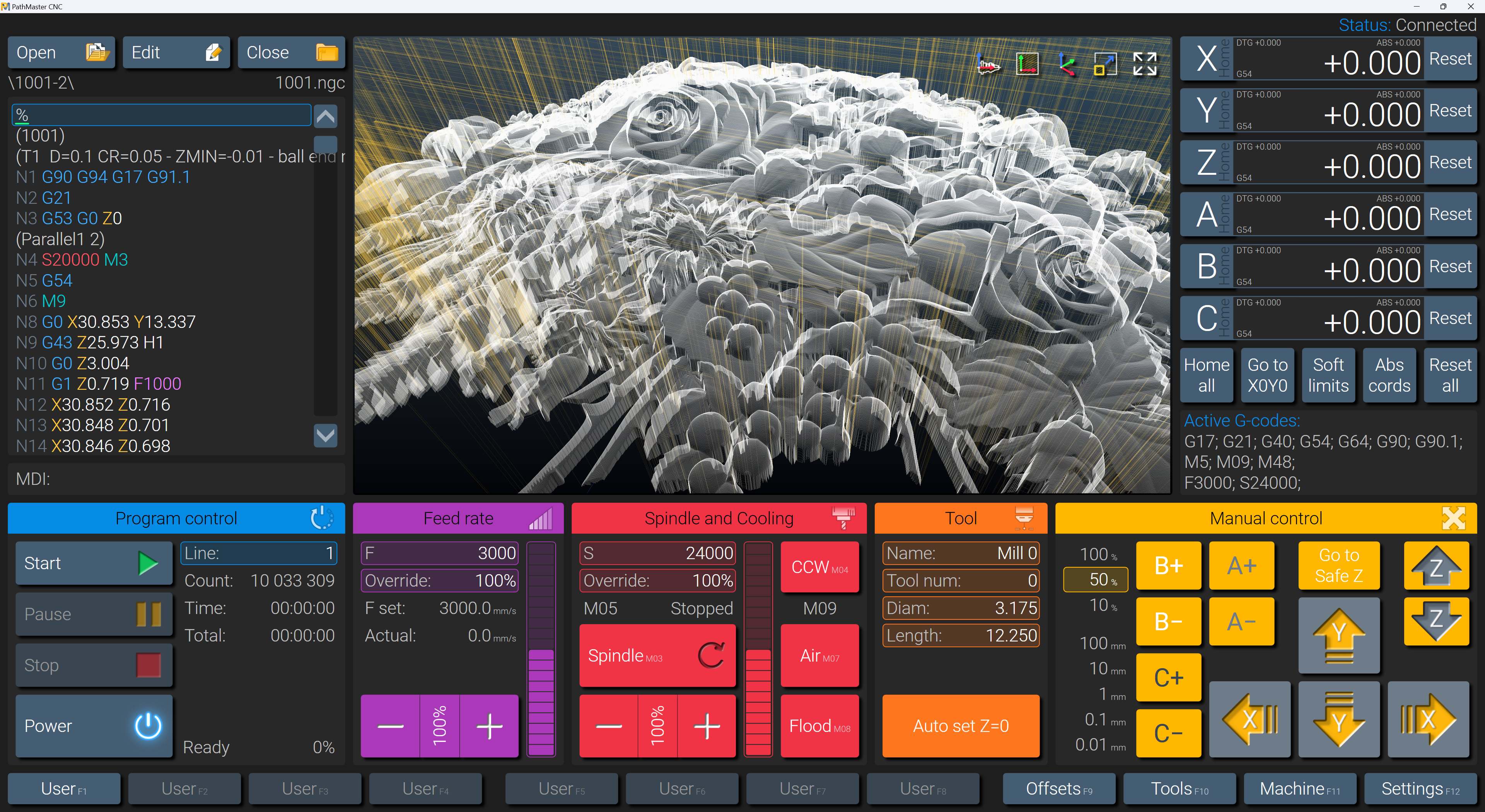

Я сообщал раньше о том, что хочу сделать свою систему управления ЧПУ станками (программа + контроллер). Но реальность такова, что на разработку совершенно нет времени.
Скорее всего, это будет простенькая система управления для 3—4 осевых фрезерных станков. По функционалу — на уровне старой трехосевой NCStudio.
Если справлюсь с такой задачей — буду думать о расширении функционала.
Первоначально надеялся сделать возможность запуска не только в Windows но и в Linux. Для этого пришлось сделать отрисовку интерфейса программными методами: http://www.cnc-club.ru/forum/viewtopic. ... 85#p428162
Но этого оказалось недостаточно. Слишком много проблем и сложностей с Linux-ом (проблемы не в том, что я не наю, как сделать, а в том, что Linux многого не умеет), поэтому решил от него отказаться, и переделал интерфейс под отрисовку силами WPF (это DirectX, а, соответственно, только Windows).
Пока еще это пустой и сильно сырой интерфейс, но уже можно приблизительно понять, что я собираюсь сделать:

Re: PathMaster — Разработка ЧПУ системы
Многое еще будет изменено.
Например, я не умею пользоваться таблицей инструмента, и никогда не использовал ни ручную, ни автосмену. Из за этого плохо понимаю, что нужно для этого в интерфейсе.
Кнопки Pause и Stop, вероятно, объединю в одну, т.к. не вижу смысла в двух разных кнопках.
Активные G-коды нужно будет сгруппировать в блоки по смыслу и назначению.
Много еще всего будет не так, как на картинке. Но общая идея, полагаю, понятна.

Помимо Reset X / Y / Z... надо добавить кнопки x/2 y/2 z/2 .....
Ну и подключение внешнего пульта. Не все же с клавиатуры работать

По мне так интерфейс надо брать полностью с какой нибудь пром стойки. Чтобы можно было работать без мышки и тача. Вот тогда будет интересно для многих.

Mamont писал(а):Помимо Reset X / Y / Z... надо добавить кнопки x/2 y/2 z/2 .....
поясни пжл)
Re: PathMaster — разработка ЧПУ системы
Или вместо кнопок Home, или на пользовательские кнопки назначать.
Можно, конечно, запихнуть второй столбец правее кнопок Reset... но получится бяка.
Mamont писал(а):Ну и подключение внешнего пульта. Не все же с клавиатуры работать
Понимаю, что нужно, но не уверен, что смогу разобраться с пультами, имеющими экран.
mikehv писал(а):По мне так интерфейс надо брать полностью с какой нибудь пром стойки. Чтобы можно было работать без мышки и тача. Вот тогда будет интересно для многих.
Тогда отсеивается 95% пользователей, у кого нет механических элементов управления вокруг экрана.
К тому же, в этом случае стоит привязываться к фиксированному размеру экрана и конкретному набору внешних элементов управления. С одной стороны за счет этого разработка ПО становится намного проще, а с другой стороны — получаем недоделанную промышленную стойку с высокой ценой (из за сложности изготовления качественной и грамотной панели управления).
поясни пжл)
Это чтоб вручную находить центр заготовки, без щупа.
Подвел фрезу слева до касания, обнулил координату (Reset_X)
Подвел фрезу справа до касания, допустим Х показал 31.53 мм нажал /2 (деление на 2), получил 15.765мм. Теперь "0" по оси Х лежит на центре заготовки .
Вообще с панелью можно ход конем сделать: обычный планшет под винду вклеять в железную рамку, в один USB контролер, в другой - выносной пульт.
Минимизация места и выглядит почти как настоящая стойка

viael писал(а):На компе будет только интерфейс, а обработка G кода на уровне контроллера?
Нет, на компе будет и расчет движения. Для качественного и правильного / грамотного расчета требуются значительные ресурсы. Тут либо существенно упрощать расчет, либо делать его силами ПК.
Да, хотя бы орудовать файлом размером, например, гигабайт, не получится на стороне контроллера.

Darxton писал(а):А 2 варианта интерфейса
Это реально.
Darxton писал(а):или возможность навешивать морду сложно?
Навешивать морду практически нереально в текущем варианте.
Сначала так и хотел сделать, но кака получается. У кого-то прямоугольные мониторы, у кого-то квадратные. Разрешение и DPI у всех разные. Вот и приходится мучиться, делать резиновый интерфейс.
Сделать при этом возможность редактирования экрана пользователем чрезвычайно сложно.
