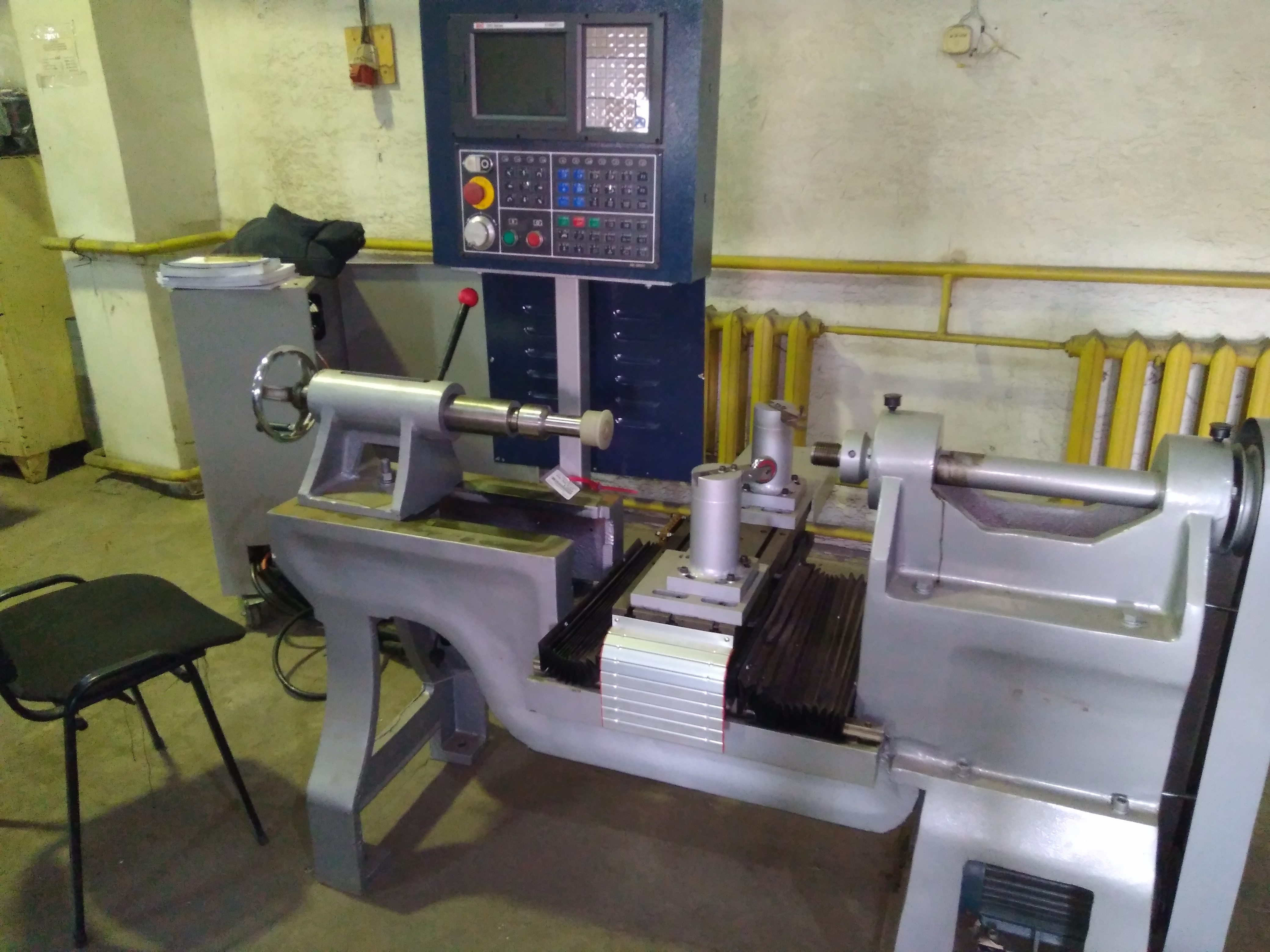

Раскаточно-ротационный станок
Имеет две горизонтальные оси, перемещение по осям обеспечивают 2 сервопривода KND SD310.
Шпиндель вращается частотным преобразователем.
Обрабатываемые материалы:
Алюминий
Чертежи, фото, видео станка:
Примеры изделий (фото):
Урны, стаканы. Заготовка в виде алюминиевого диска.
Вопросы:
Пишу программу на изделие для ЧПУ. Заказчик купил станок, вроде рабочий в плане автоматики. Возникли вопросы по технологии изготовления. Вопрос №1: имеется только один раскаточный ролик, нужно ли его прикладывать к болванке во время обвальцования диска с каким-то усилием или ролик двигается только по установленной траектории? Какова должна быть траектория и кол-во проходов? При расчете траектории нужно учитывать толщину стенки изделия?
Что пробовал:
Пока ничего не пробовал, может посоветуете как опробовать программу ЧПУ без заготовки и болванки, чтобы ненароком не сломать инструмент(ролик). Или придется сразу проверять работу программы в реальных условиях, и рассчитывать, что серваки успеют отработать по моменту.
