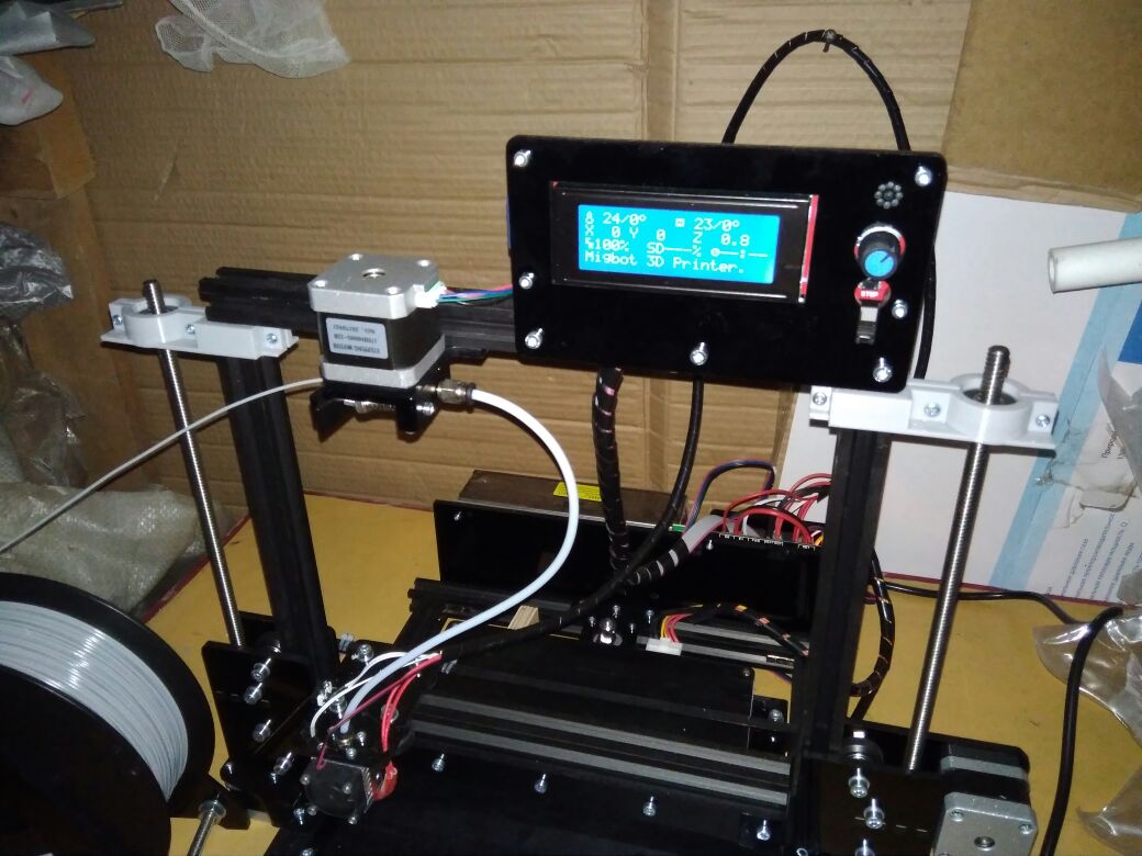

moscow писал(а):Мне тоже не нравится висячий хвост ШВП. Но да, так часто на короткой оси делают. Задача ШВП толкать-тянуть. Тогда как за уход с оси отвечают рельсы, а не ШВП с двумя опорами. Работать будет. Не сильно хуже, чем с двумя опорами.
Вау, я о таком варианте и не слышал даже. Думаю подожду, китаец согласился заменить бесплатно на 200мм. Я еще под этим соусом выбил пару рельс 200мм MGN9 с каретками типа H 500 рублей за все. Хз зачем они мне, он сам предложил, только бы я закрыл спор.
moscow писал(а):Дык, поплюй через левое плечо, делов-то. Дерево, стуки. Сжечь чёрную кошку, что там ещё? Ты в приметах лучше меня ориентируешься, чувствую

Re: Первый станок "Кусака 1" и куча вопросов
Сообщение Dimka »
moscow писал(а):Тогда как за уход с оси отвечают рельсы, а не ШВП с двумя опорами.
Никак не свяязано с уходом с оси. BF поддерживает хвост винта, чтобы не колбасило при вращении. На коротких и, тем более, вертикальных винтах можно отказаться :) .
daemon78
Сообщения: 1693
Репутация: 103
Сообщение daemon78 »
Dimka_almighty писал(а): На коротких и, тем более, вертикальных винтах можно отказаться .
Блин, вы сломали мою вселенную с розовыми пони и единорогами. Мне такое в голову не приходило даже.
Получается что вал будет висеть на гайке для натяга и двигателе через муфту?

Оно так и будет в любом случае. BF плавающая опора.
daemon78
Сообщения: 1693
Репутация: 103
vala писал(а):Оно так и будет в любом случае. BF плавающая опора.
Ушел заливать стресс пивом :)
Действительно, так и получается

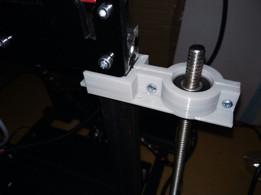

Сообщение moscow »
Кстати, вдруг вспомнил. Я купил самый дешёвый 3Д-принтер на али. По одной оси его Т8 ходовые винты (два винта по оси Z) были без верхних опор (моторы внизу). На том же принтере распечатал опору, внутрь 8х22х7 подшипник. Колбасня винтов пропала.
До переделки при быстром движении по оси валы хотели убежать в разнос :)

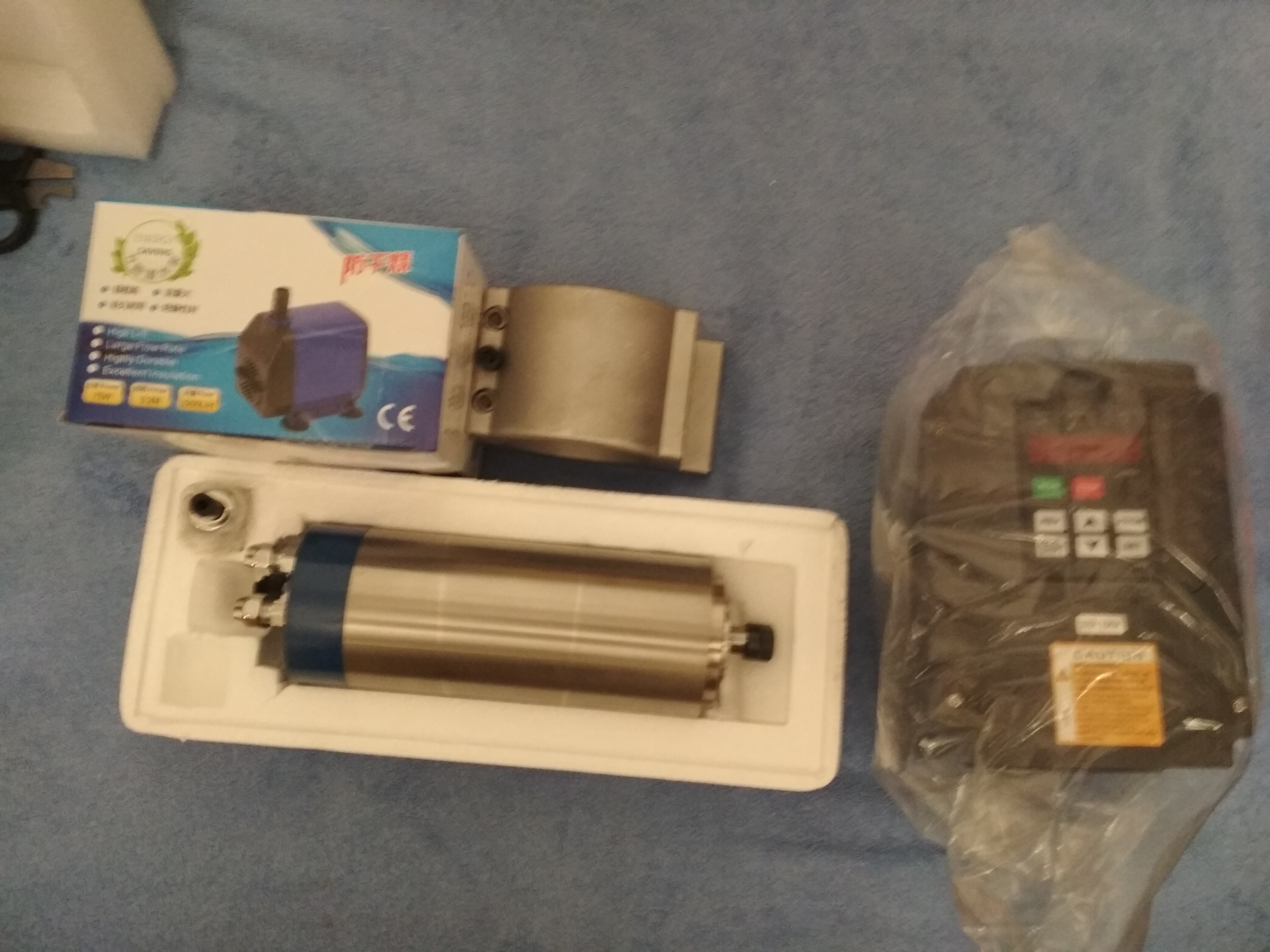

Еще вопросик. Сегодня отзвонилась доставка, привезут шпиндель на 1,5КВт и частотник.
Хочу провести экранированный кабель на него. У меня максимальное сечение жилы 0.75. Читал, что в среднем для определения максимального тока берется сечение и умножается на 10 (при питании от 220В), выходит 7,5 А. А на шпинделе заявлено 8А.
Потянет такой провод нагрузку или нет?

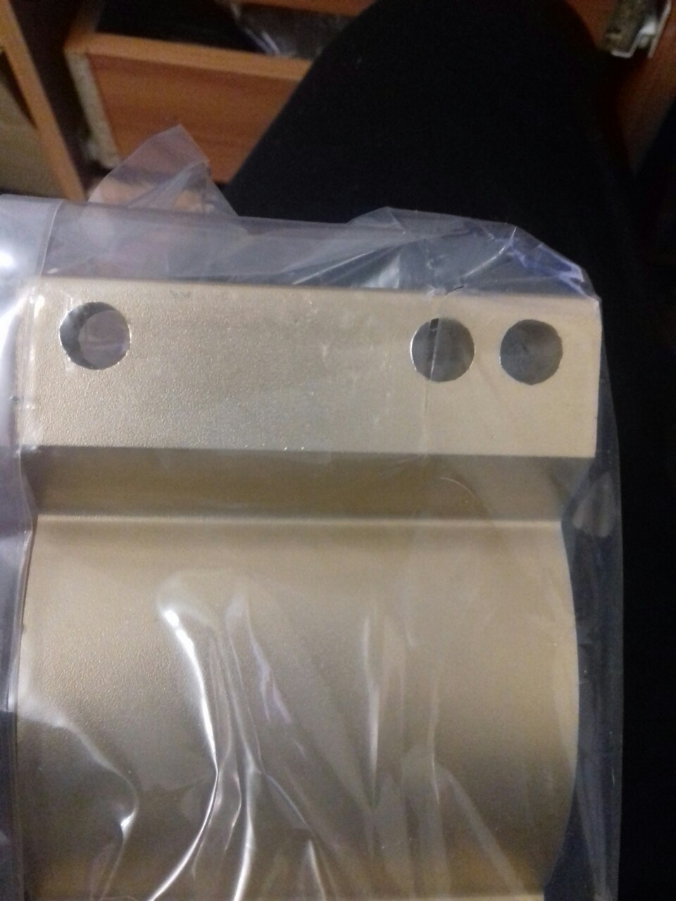

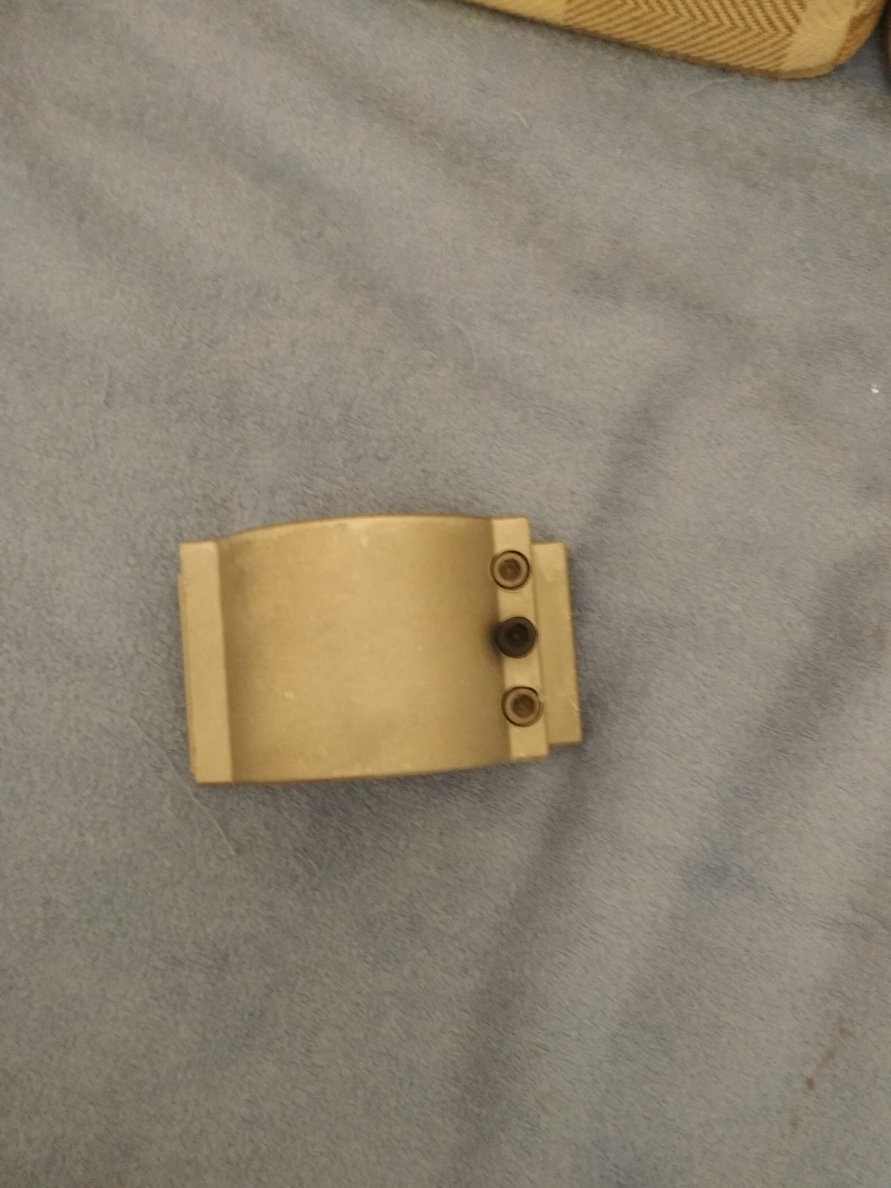

Люди добрые, я ни фига не понимаю, что происходит.
Похоже наш НГ совпадает с каким то китайским марихуанокурительным праздником.
Почему в креплении шпинделя НЕТ ОТВЕРСТИЙ ДЛЯ КРЕПЛЕНИЯ к ОСИ Z???

Samodelkin 88
Сообщения: 1056
Репутация: 727
Откуда: Курган
Сообщение Samodelkin 88 »
Вам повезло, я надеялся как раз на то, что кронштейн приедет без отверстий- как и в прошлый раз, а приехал в таком виде:
1.jpg (1569 просмотров) <a class='original' href='./download/file.php?id=153301&mode=view' target=_blank>Загрузить оригинал (170.39 КБ)</a>
Отверстия совсем не там, где запланировал я и диаметр другой

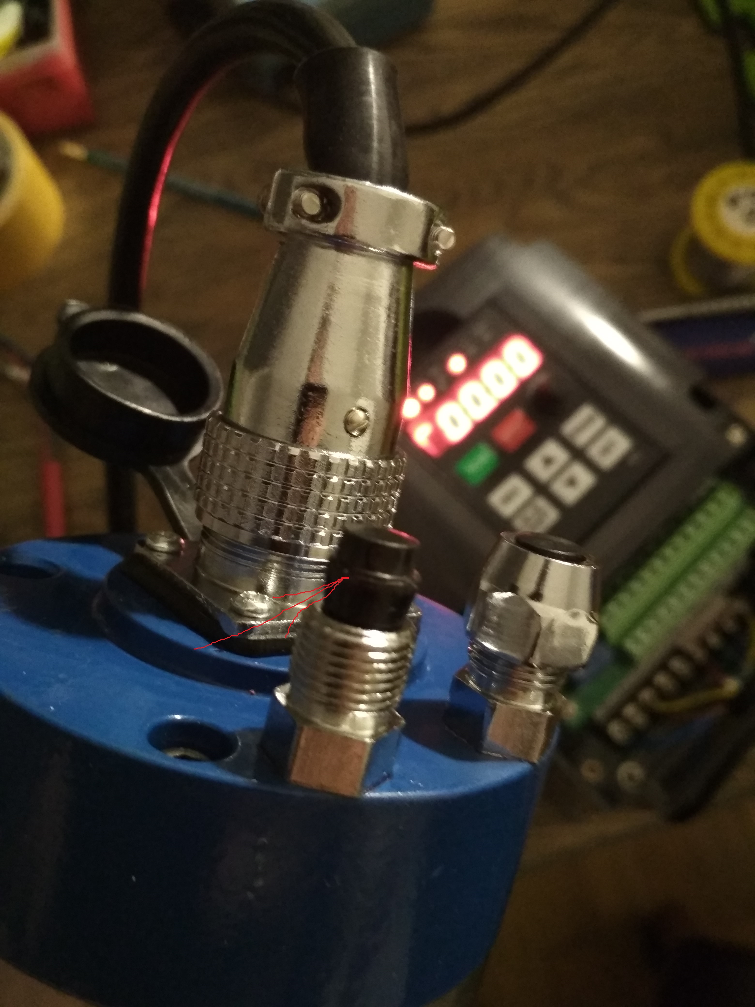

Подскажите, как прицепить шланги для системы охлаждения.
Не понятно что делать с пластмассовой штукой, отмеченной красной стрелочкой.
Ее надо удалять? Если да, то как?
cool1.jpg (1528 просмотров) <a class='original' href='./download/file.php?id=153309&mode=view' target=_blank>Загрузить оригинал (1.57 МБ)</a>
tehnic
Сообщения: 346
Репутация: 20
Сообщение tehnic »
daemon78 писал(а):Подскажите, как прицепить шланги для системы охлаждения.
Ничего не надо удалять, шланг вставляется в эту пластмасску .
daemon78
Сообщения: 1693
Репутация: 103
tehnic писал(а):Ничего не надо удалять, шланг вставляется в эту пластмасску .
Так в ней же нет отверстия. Даже на фото видно, что сверху эта хрень не имеет отверстия, как же так?!
tehnic
Сообщения: 346
Репутация: 20
Сообщение tehnic »
daemon78 писал(а):Так в ней же нет отверстия? Даже на фото видно, что сверху эта хрень не имеет отверстия, как же так?!
Как раз на фото и не видно, тогда убрать и шланг вместо этой пластмасски вставить.
