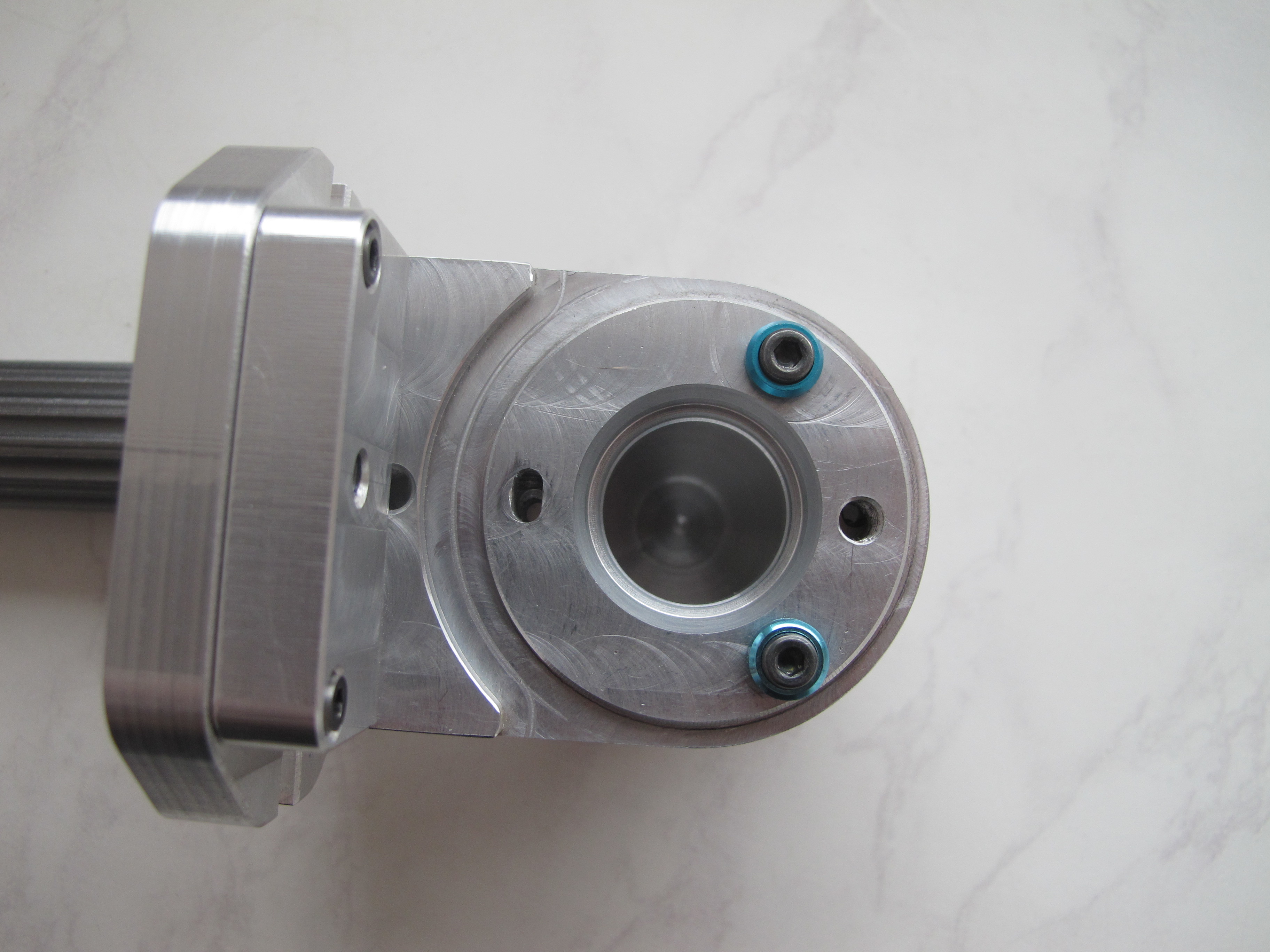

Переделал основание, теперь можно настраивать в 2 плоскостях
Одна часть на шарах как и в ренишоу
Вторая часть типа так...
IMG_0010[1].JPG (2976 просмотров) <a class='original' href='./download/file.php?id=10145&mode=view' target=_blank>Загрузить оригинал (1.36 МБ)</a>
закручивая бонку регулируем наклон в эту сторону, риски для удобства (2976 просмотров) <a class='original' href='./download/file.php?id=10146&mode=view' target=_blank>Загрузить оригинал (1.59 МБ)</a>
то же самое , но в другую сторону (2976 просмотров) <a class='original' href='./download/file.php?id=10147&mode=view' target=_blank>Загрузить оригинал (1.48 МБ)</a>
пропилы для смещения, после настройки болты затягиваем (2976 просмотров) <a class='original' href='./download/file.php?id=10148&mode=view' target=_blank>Загрузить оригинал (1.63 МБ)</a>
