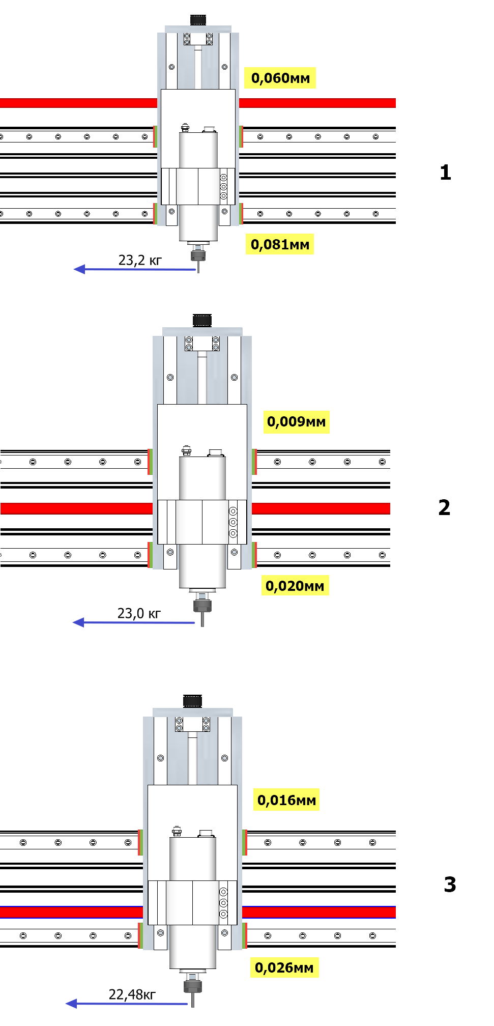

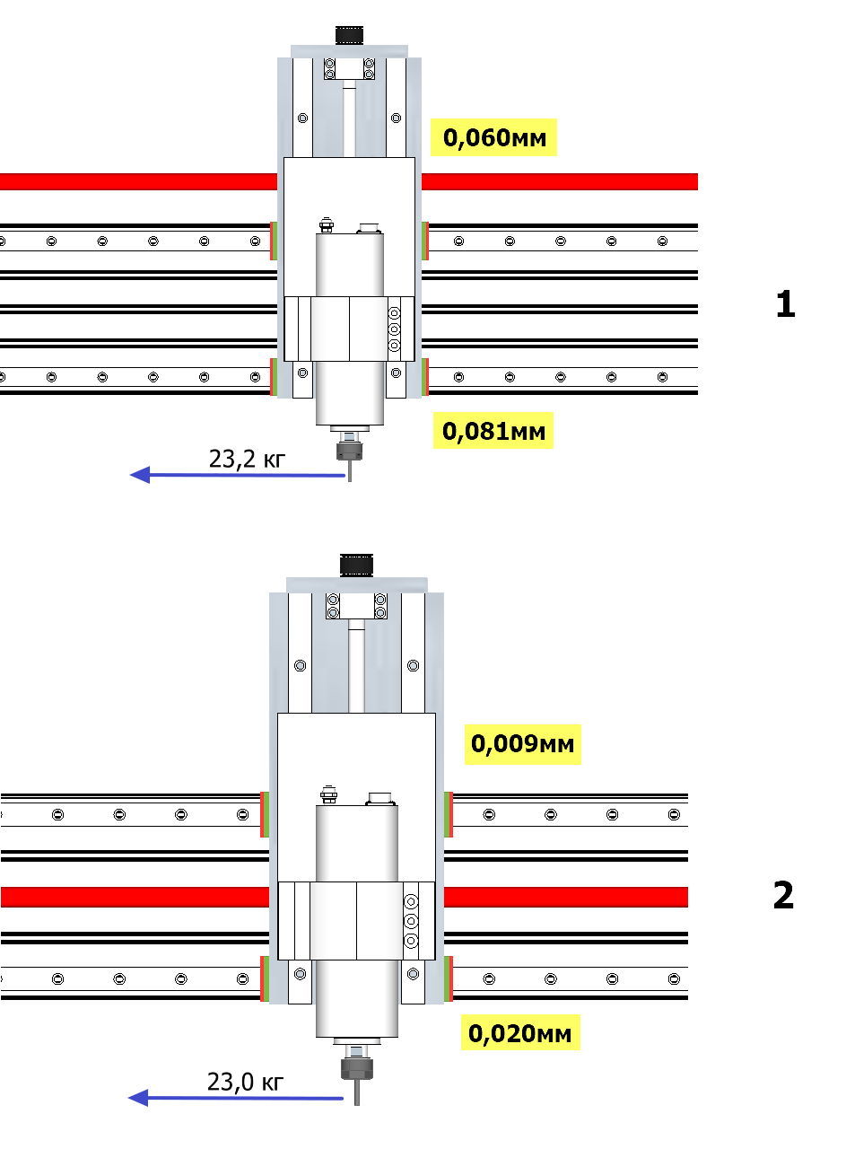

Подытожим:
Zamer_zestkosti.jpg (4512 просмотров) <a class='original' href='./download/file.php?id=152921&mode=view' target=_blank>Загрузить оригинал (166.06 КБ)</a>
Изгиб Z оси при ~ 23кг:
2 вариант (средний на фото, крепление ШВП гайки по центру) - самый идеальный
1 вариант (крепление ШВП гайки сверху) хуже по жесткости в 6,6 и 4,05 раза
3 вариант (крепление ШВП гайки ниже центра) хуже по жесткости в 1,77 и 1,3 раза
Каретки Hiwin HGR15CAZAP
PS! при 10кг 1 вариант еще чуже, разница в 10 раз!
Вопрос вот в чем, может это уже более подходит для статистики и особо уже на качестве реза не сказывается? Какая нагрузка на фрезу при фрезеровании возникает? Наверное при такой нагрузке фреза 6 или 8 уже сломается или так отогнется, что точность скорее потеряем на изгибе фрезы а не на изгибе конструкции Z оси. Сколько килограмм нагрузки выдержит фреза 6мм. 23 кг наверное врятли, или это будет уже банан который вот вот сломается.

Странно...Вроде как, чем ближе ось ШВП к режущей части фрезы, тем меньше нагрузка на рельсы прочие детали конструкции. Да и деформации корректней бы мерить на самой фрезе.
Должно быть у других людей слишком длинная жизнь, если они могут себе позволить фрезеровать на скорости меньше 10 м/мин...

Hugo писал(а):Подытожим:
У меня получается, если крутить винт приводом напрямую - то получается вариант 2 (см. фото) - т.е. самый жесткий вариант. Если ставить вращающуюся гайку, то только 1 вариант (см. фото), а это крепление уступает по жесткости до 10 раз (исходя из видео, которое я добавил выше)... Хоть 2 вариант жестче, но вибрации могут все "преимущества" испортить..

Есть ли еще мнения-советы?

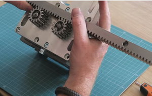

Да, его станок не идеален как и все...

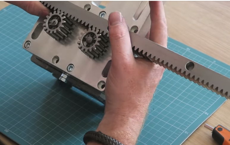

Но вот необычное решение узла шестерня-рейка, как они пишут, люфт сведен к минимуму...
Shesternja_reika.jpg (4356 просмотров) <a class='original' href='./download/file.php?id=153128&mode=view' target=_blank>Загрузить оригинал (49.44 КБ)</a>
тут продается: http://www.damencnc.com/products/mechan ... 4_554_GB_1
Видео
https://www.youtube.com/watch?v=d1sHaF7PYwY

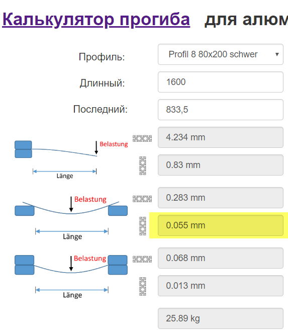

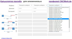

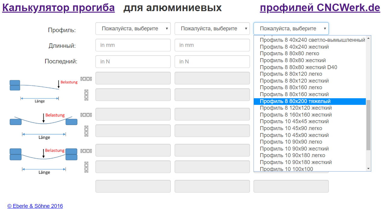

Наткнулся на хороший калькулятор сравнения деформаций алюминиевых профилей (основные профиля которые продают в Европе). На немецком языке (Гоогл переводчик в помощь)
Находится тут: http://cncwerk.de/rechner/
Kalkuljator srvanenija aljuminievyh profilej.jpg (4165 просмотров) <a class='original' href='./download/file.php?id=153178&mode=view' target=_blank>Загрузить оригинал (129.96 КБ)</a>

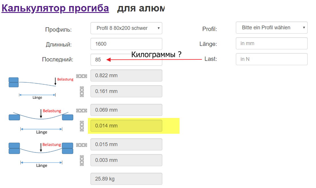

Единственное, у меня мои замеры отличаются от калькулятора, может, я плохо мерил или что в 3 колонку (LAST: i N) сверху вводить? Нагрузку в килограммах?
В видео, которое выкладывал выше, у меня получилось : прогиб профиля 1600мм длинной (вес 85кг приложенный в центре) составляет примерно 8,5 соток (0,085мм)
а калькулятор дает мне: 0,014мм.
Может, фанерки прожались по краям (видео выкладывал выше), или когда на профиль наступал, он немного завалился на бок, и часовой индикатор показал эту погрешность. Будет время, замерю еще раз.

Re: Переделка фрезера по дереву (рабочее поле 2500х1250мм)
Hugo писал(а):что в 3 колонку (LAST: i N) сверху вводить? Нагрузку в килограммах?
Только я один вижу Ньютоны?.. :)
Hugo
Сообщения: 1171
Репутация: 303
Сообщение Hugo »
Спасибо, все встало на свои места. Думал это какая то аббревиатура с немецкого языка. Сразу не могли килограммы поставить? а не взрывать мозг людям. Ну или хотя-бы окно перевода единиц измерений...
Гоогл говорит, что 85кг = 833,5 ньютон
Тогда получается изгиб профиля 0,055мм (у меня получилось по индикатору 0,085мм, остальное наверное перекос профиля и сжатие опор фанерок)
2018_12_23 19-50.jpg (4117 просмотров) <a class='original' href='./download/file.php?id=153192&mode=view' target=_blank>Загрузить оригинал (47.64 КБ)</a>

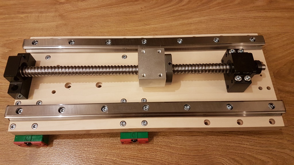

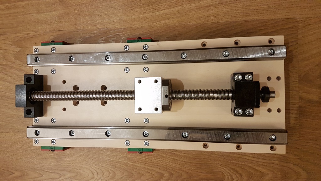

Так и не определился пока, как ось Z будет бегать, с помощью вращающейся гайки или ШВП вращать... Решил из фанеры сделать приближенную к реальности модель, потом наглядно посмотреть - дополнить улучшить..., и тогда уже без косяков все из алюминия сделать.
Пару вопросов накопилось:
1. Рельсовые направляющие 20мм крепятся DIN912 M5 болтами, есть в продаже цинковые класса прочности 8.8, и есть без покрытия, класса прочности 12.9. Какой выбрать?
2. Каретки крепятся болтами M5, какие отверстия делать в алюминиевой плите, что-бы потом можно было возможно юстировать? 6мм или этого много?
3. Бока и материал на ось Z из алюминию надо ли анодировать? или можно так оставить? что будет, если не анодировать?
Z_osn_plita_1.jpg (3970 просмотров) <a class='original' href='./download/file.php?id=153480&mode=view' target=_blank>Загрузить оригинал (190.52 КБ)</a>
Z_osn_plita_2.jpg (3970 просмотров) <a class='original' href='./download/file.php?id=153481&mode=view' target=_blank>Загрузить оригинал (194.58 КБ)</a>
