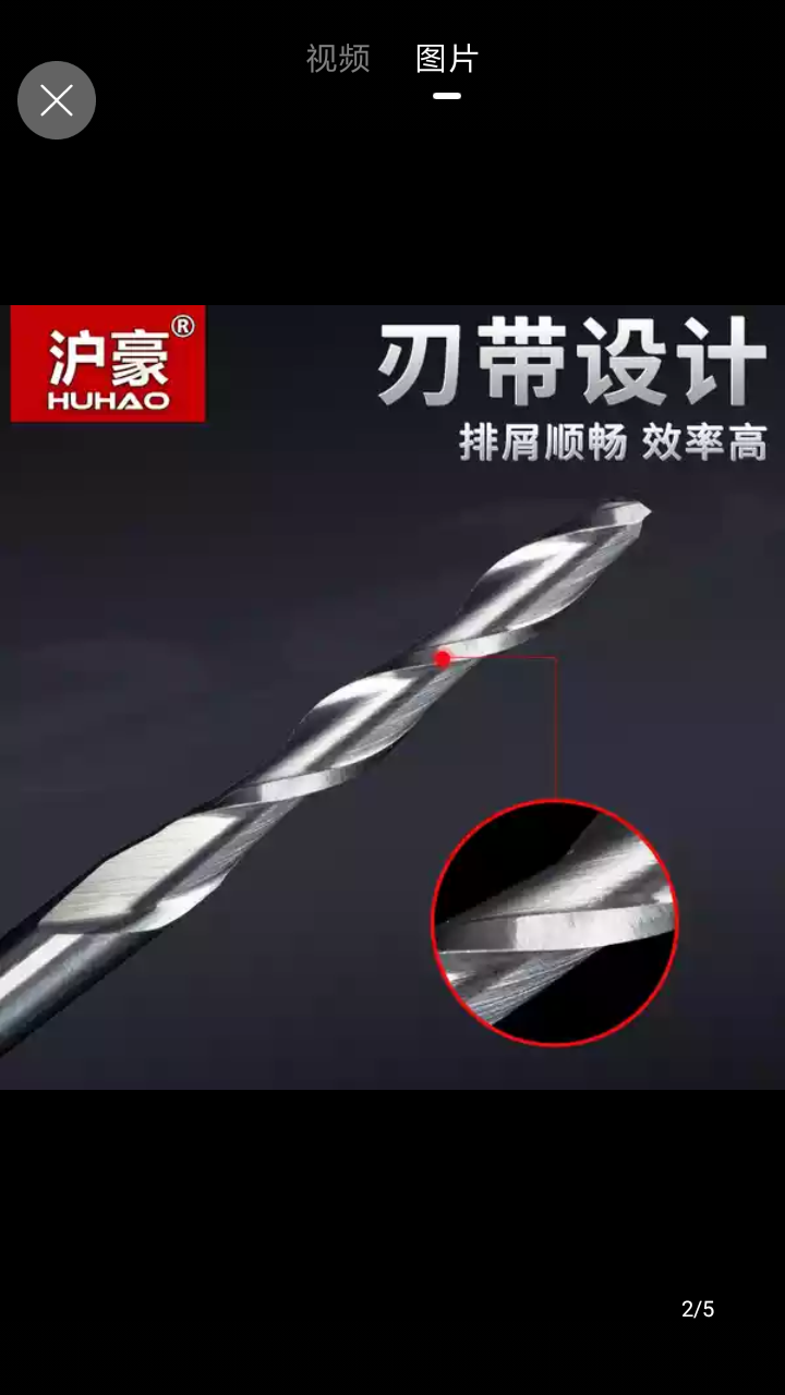

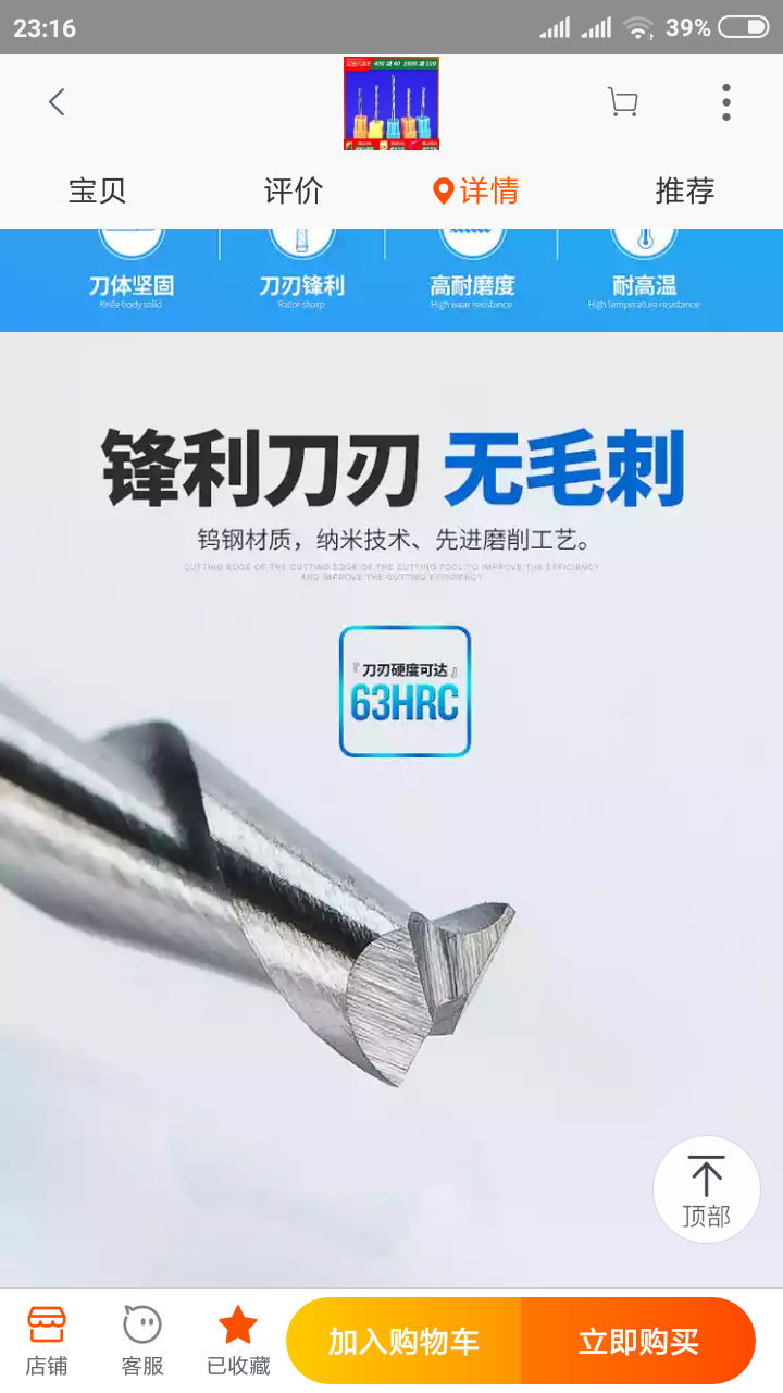

Здравствуйте, подскажите по заточке фрез, есть два типа заточки которые магазин предлагает, не знаю какая лучше для обработки дерева, посоветуйте пожалуйста, фото прикрепил.

это быстрорез походу - ни одна из них

На втором фото, фреза с бысрорезом?

Лучше бы ссылку дали на страницу, обе твердосплав (для быстрореза не может быть никаких 63hrc), первая похоже для пластика больше, но не уверен, вторая ближе к деревяшечной

Ой да ладно. 63 единицы это как раз цифра для быстрореза. Твердые сплавы за 70 переваливают. Да и риски на заточке говорят, что спираль вышлифовывали из прутка обычным абразивом...

применительно к "китайским" HRC это твердосплав, у них там своя "система измерения", к тому же:
锋利刀刃无毛剌
钨钢材质,纳米技术、先进磨削工艺。
刀刃硬度可达
63刪
в гуглопереводе:
Sharp blade without hair
Tungsten steel, nanotechnology, advanced grinding technology.
Cutting edge hardness
63 hrc
что до рисок от абразива, это лишь говорит о весьма не высоком качестве заточки того, что на фото, твердосплавные граверы "подвальная-переточка" с али частенько приходят с таким же рисками...

exe писал(а):применительно к "китайским" HRC это твердосплав
Тогда вообще на это опираться нельзя.
Tungsten steel - сталь, легированная волъфрамом, а не твердый сплав.
https://dic.academic.ru/dic.nsf/brokgau ... льфрамовая
А твердый сплав ты с такими рисками хрен заточишь.

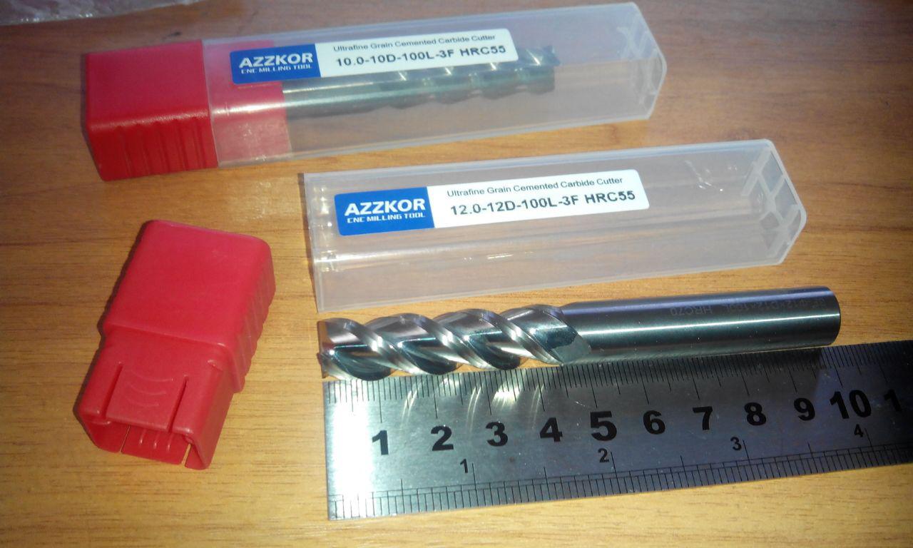

Так я по качестве заточки и посудил. Сколько не покупал твердосплава в китае, но такого шлака, как на картинке, не видел. Последний раз брал на распродаже, ради интереса, дешевле раза в полтора чем обычно у других китайских производителей. Так там на всех фрезах кроме отличной заточки ещё и канавка дополнительно заполирована в зеркало (фрезы по алюминию), чего нету даже у ZCCCT или другого "Брендового" китая. По самому сорту твердосплава - конечно только на практике можно судить.

А то что на первой каринке - похоже на огрызок сверла, подправленого на крупном камне. Да и форма заточки похожа именно на китайский быстрорез. Такое не будет резать дерево. По крайней мере нормально.
