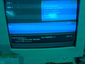

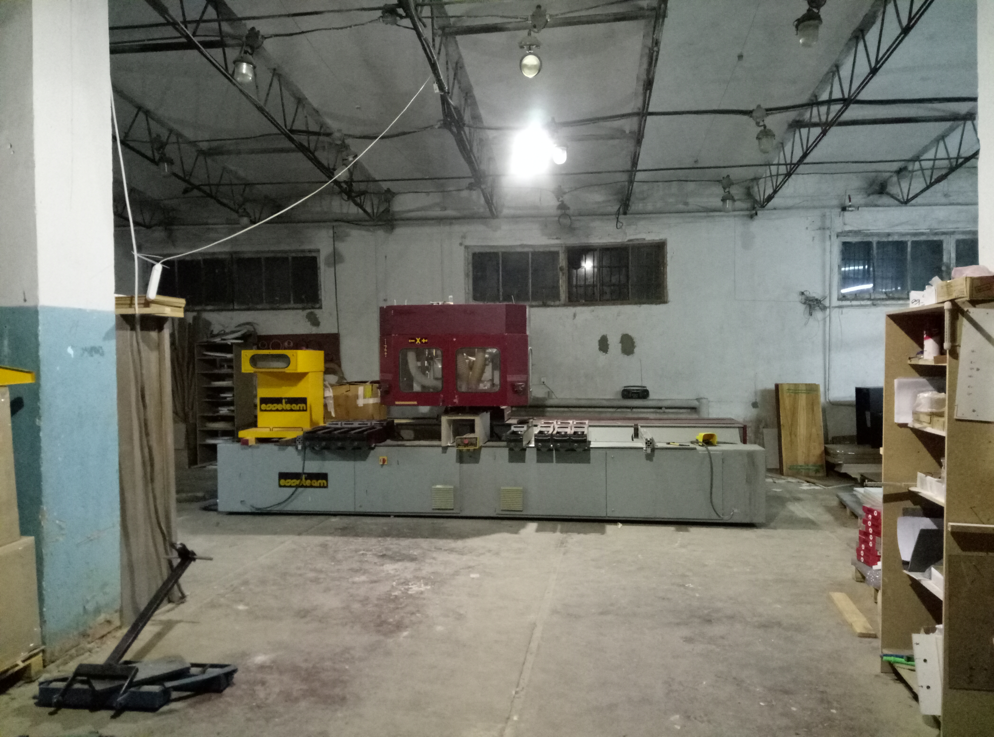

Здравствуйте. Есть ли тут знакомые со станками esseteam?
Просят разобраться, со слов хозяина, купили, запустили, написали корявенькую программу, отработали пол дня и вылетела ошибка 61. Софт если я правильно понял CNC90. В ручном режиме и с компа можно двигать фрезу по координатам, она знает где у нее 0 положение. Можно запустить с компа 5 или 6 тестов, которые станок проходит, а следующие тесты - выдает данную ошибку. Фрезы мануально запустить по его словам не получается.
Приходили разные спецы - ничего не могут сделать.
Я вообще со станками дела не имел, но в электронике разбираюсь, в компах, в частотниках, в управлении 3ф двиг.
С чего начать?

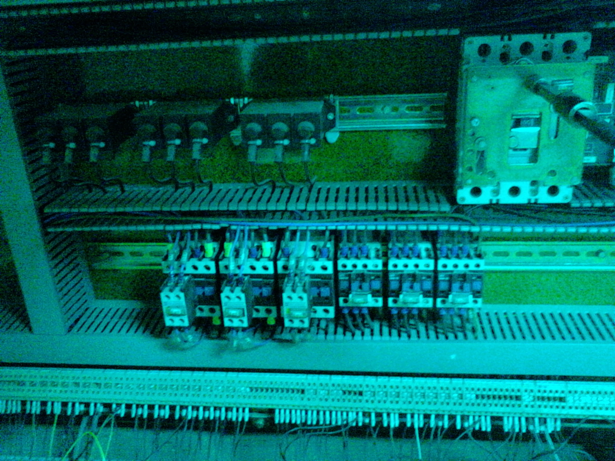

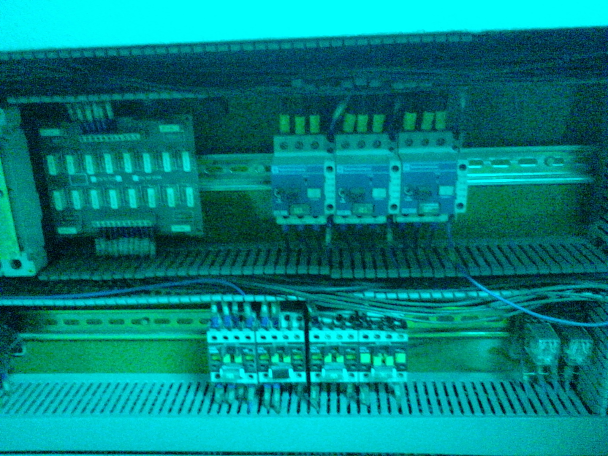

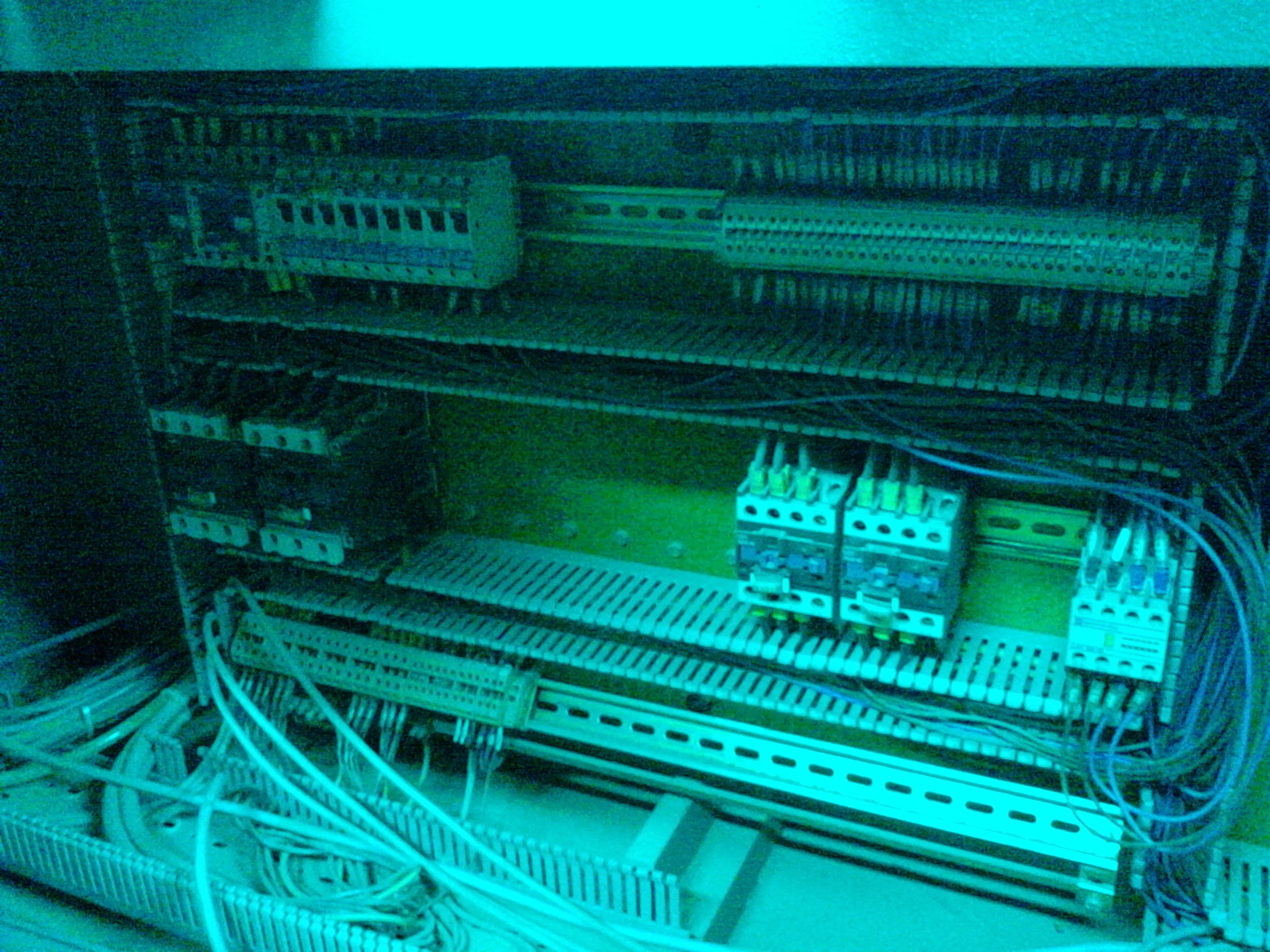

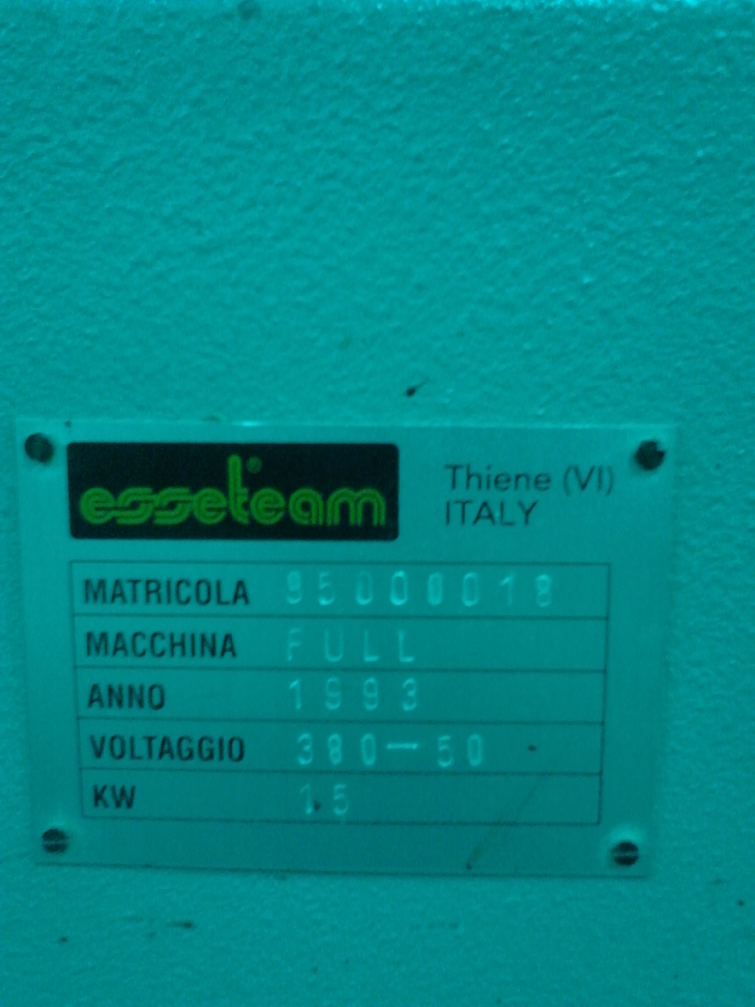

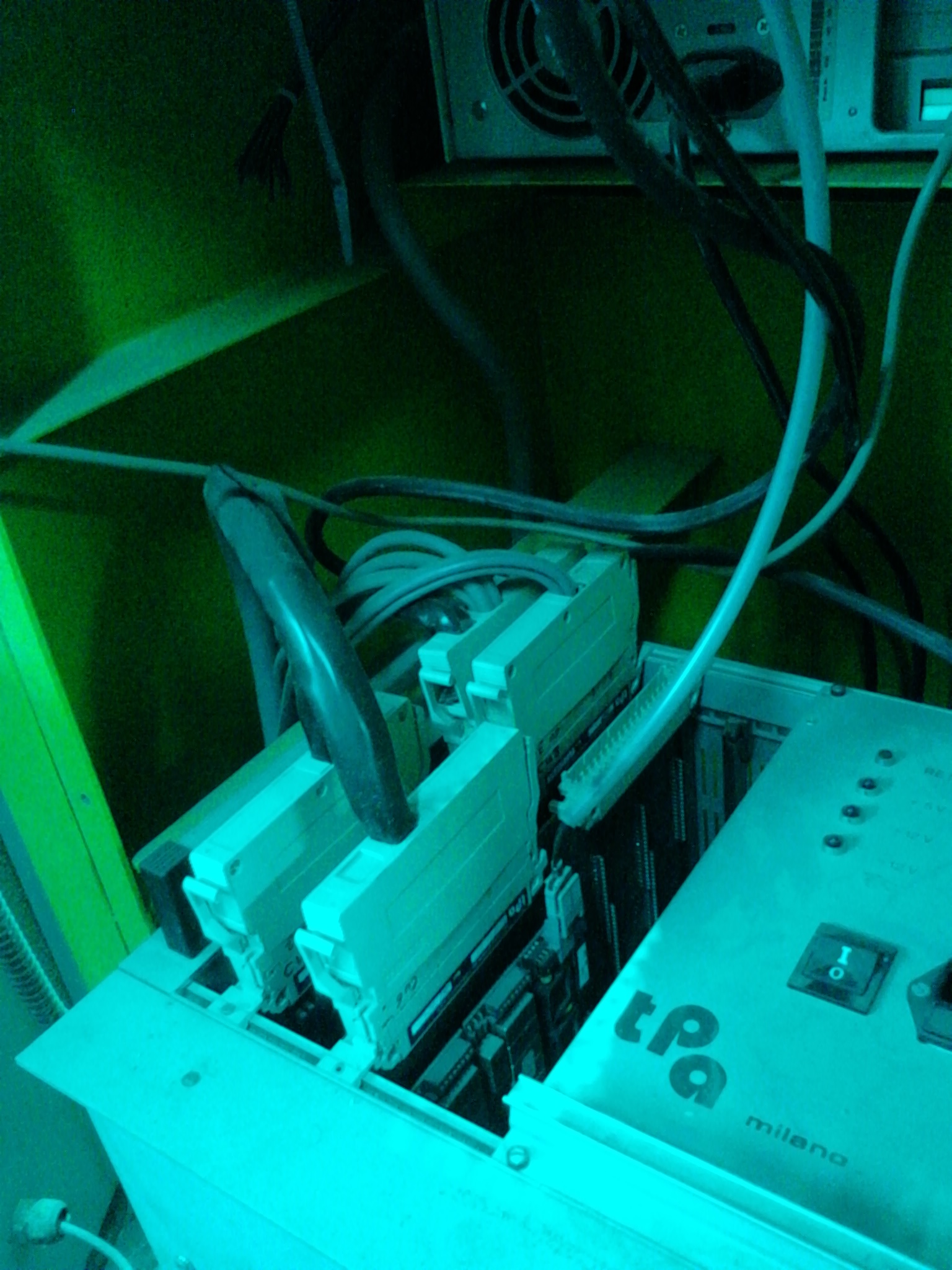

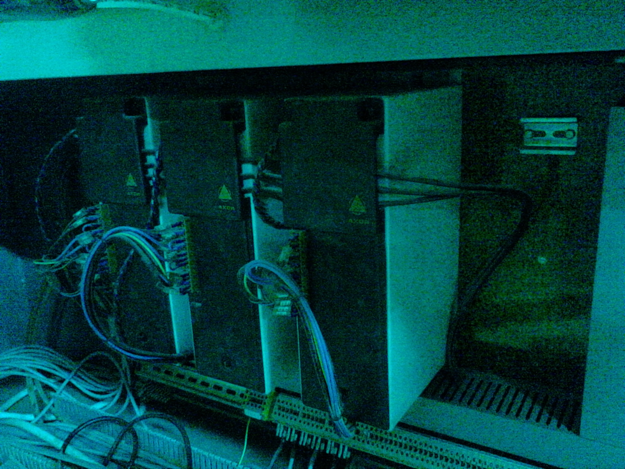

Добавлю пару фоточек. Жаль, что никто ничего не скажет.
Сегодня лично познакомился с этим монстром.

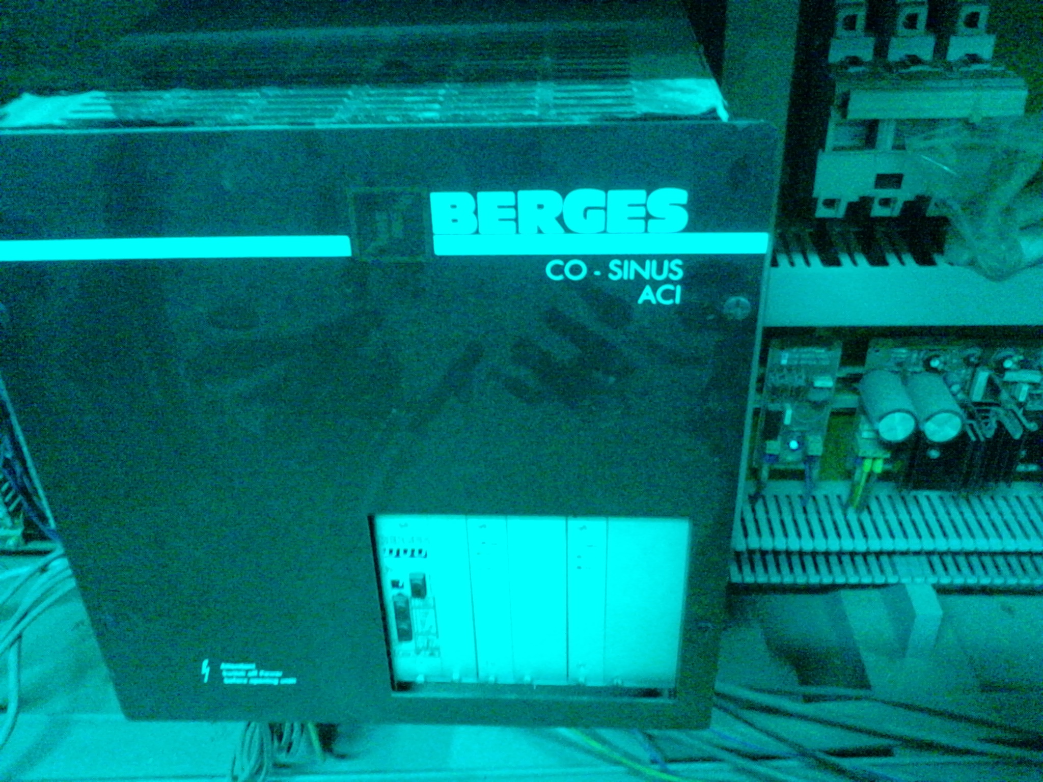

Значит, X,Y,Z отрабатывает, 0 находит, бампера срабатывают, Вакуум(на присос) не включается, вся вакуумная(от компрессора) часть работает только мануально, если отверткой надавить, электро клапана молчат. Движки (фрезы 2шт, пила, сверла или как там они называются) на корпус пробоя нет, от руки крутятся. На частотник сигнал на старт не приходит. Пробовал в ручную замкнуть старт - ничего не произошло, был всплеск напряжения на выходе, но пускатели коммутирующие двигатели были разомкнуты и ничего даже не дернулось . Полез поглубже в частотник - нашел 2 горелых предохранителя, думал что вот она удача, потом дошло, что это преды на вентиляторы !, 2 из 3 были сгоревшие.
Частотник управляет фрезами, там движки до 300Гц и 3ф 380в, и движком пилы, на ней до 100Гц и напруга вроде 3ф 170В. Жесткого ресета я ему не делал, потому что не знаю как он был настроен. Еще в него входят 3 провода на управление частотой, реверс, +24В и Инвертор ОК, на нем +24в.
Забыл проверить тормозной резистор....
Пила, та что церкулярка на 100Гц может перемещаться в два положения, нажимая на гидроклапан в ручную она поворочивается, датчики положения (2шт) дают +24в на своем выходе при сработке. В движках фрез стоит термозащита, звонится накоротко. Трансформаторы выдают то что и положено, Есть огромный 380/170В, поменьше выдающий 110 и 220, есть третий - выдает 24 и 35 переменки.
А вот еще, когда я отцепил провод старт/стоп от частотника - пишет, что потерян инвертор.
Комп состоит из обычного пня 100 и коробки с платами в который входит жмот проводов толщиной в руку и оптоволоконный кабель, который идет на систему позиционирования. На одной из плат (туда куда оптика входит) есть две мелкие платы, на каждой по 8 мелких релюх и по 8 красных светодиодов. Так вот 1 после запуска загорается и при этом один из пускателей подтягивет, когда я старт от частотника оторвал - красный светодиод не загорелся. Они что вообще показывают, ошибку или норму.
Вобщем любые мысли приветствуются.
