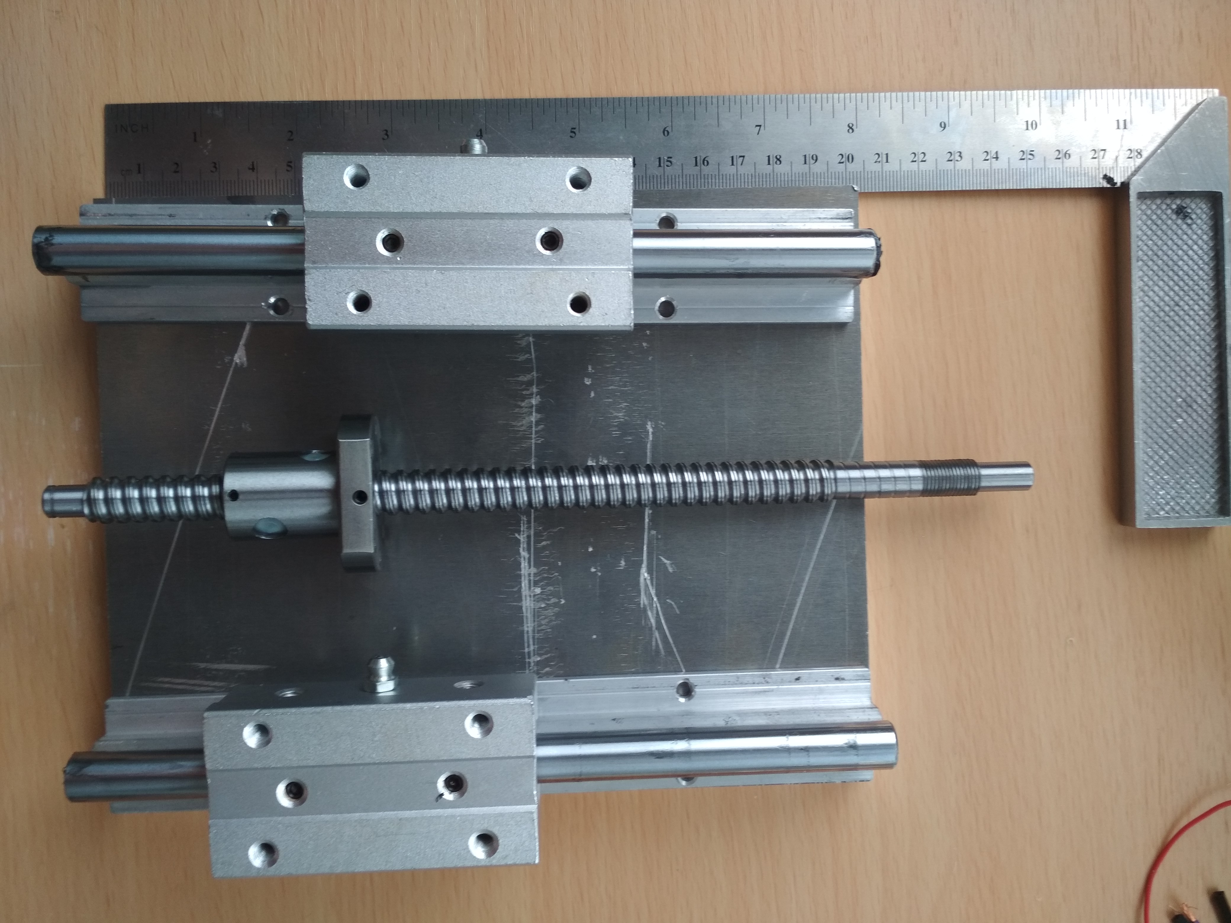

Ээх, беда-огорчение.
Хотел до конца года станок на люминь полностью перевести, а злой китаец прислал ШВП 250мм вместо 200мм.
Придется в НГ с недостроенным станком входить :(
Плохая примета.

А чего переживать-то.
Это же Z-ось?
Снизу винту суппорт не нужен. Если не особо "торчать" будет - ставь как есть.

Сообщение daemon78 »
Nonstopich писал(а):Снизу винту суппорт не нужен. Если не особо "торчать" будет - ставь как есть.
НЕ понял, как не нужен? Я планировал стандартный вариант BK/BF10.
Или я что то не так понял?

daemon78 писал(а):НЕ понял, как не нужен? Я планировал стандартный вариант BK/BF10.
Мне тоже не нравится висячий хвост ШВП. Но да, так часто на короткой оси делают. Задача ШВП толкать-тянуть. Тогда как за уход с оси отвечают рельсы, а не ШВП с двумя опорами. Работать будет. Не сильно хуже, чем с двумя опорами.
