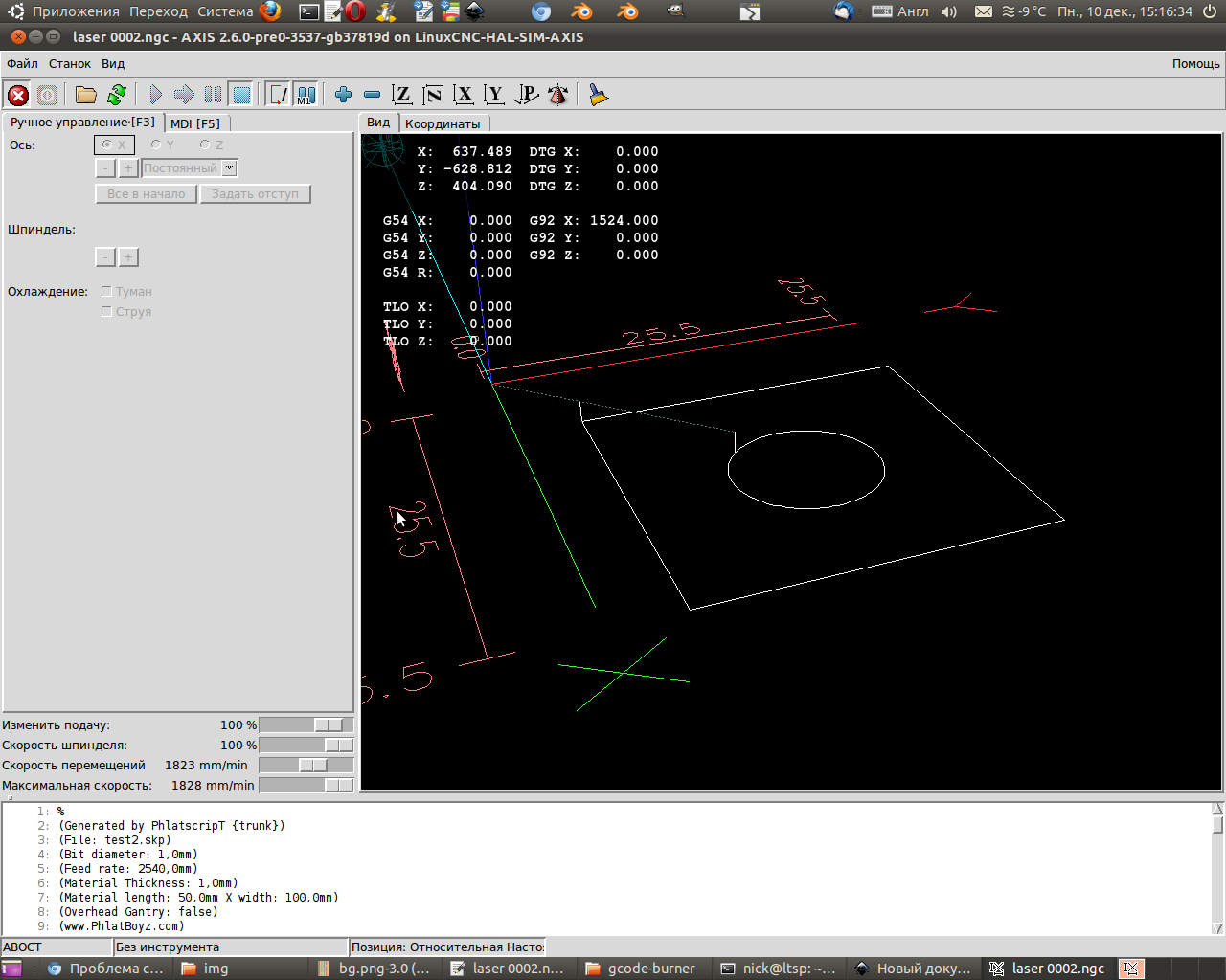

Re: Проблема с окружностью в mach3
В LinuxCNC все смотрится нормально. Может у тебя включена компенсация радиуса инструмента?
А в предпросмотре в Mach что показывает?
Снимок-15.png (5396 просмотров) <a class='original' href='./download/file.php?id=10013&mode=view' target=_blank>Загрузить оригинал (131.4 КБ)</a>
