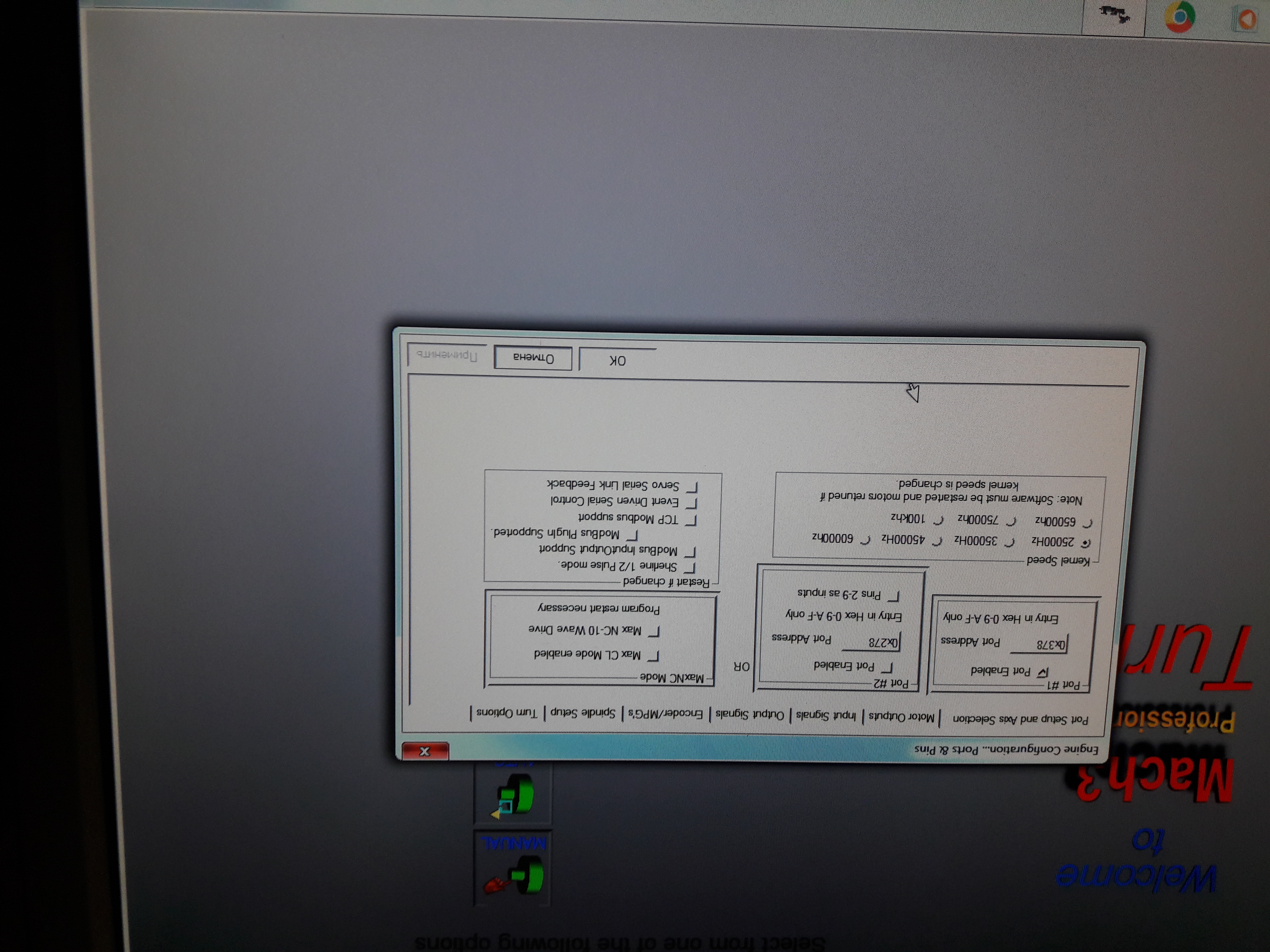

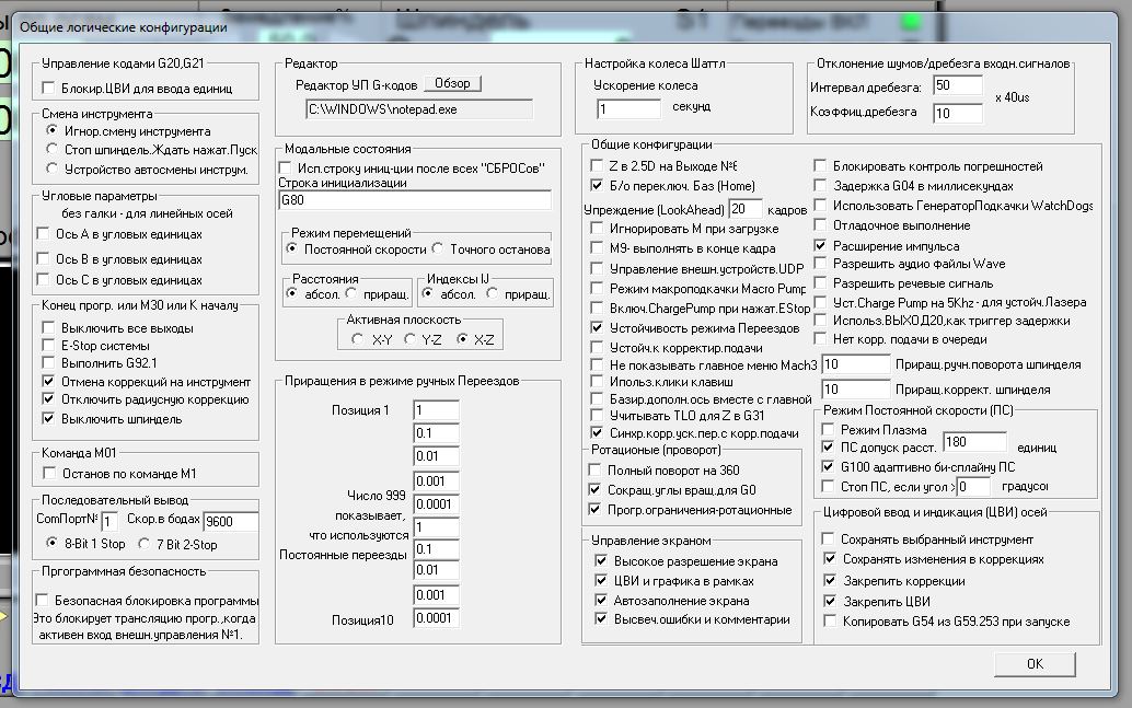

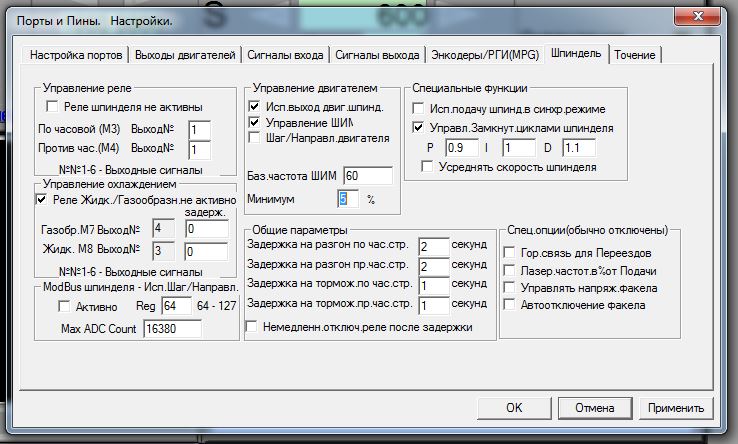

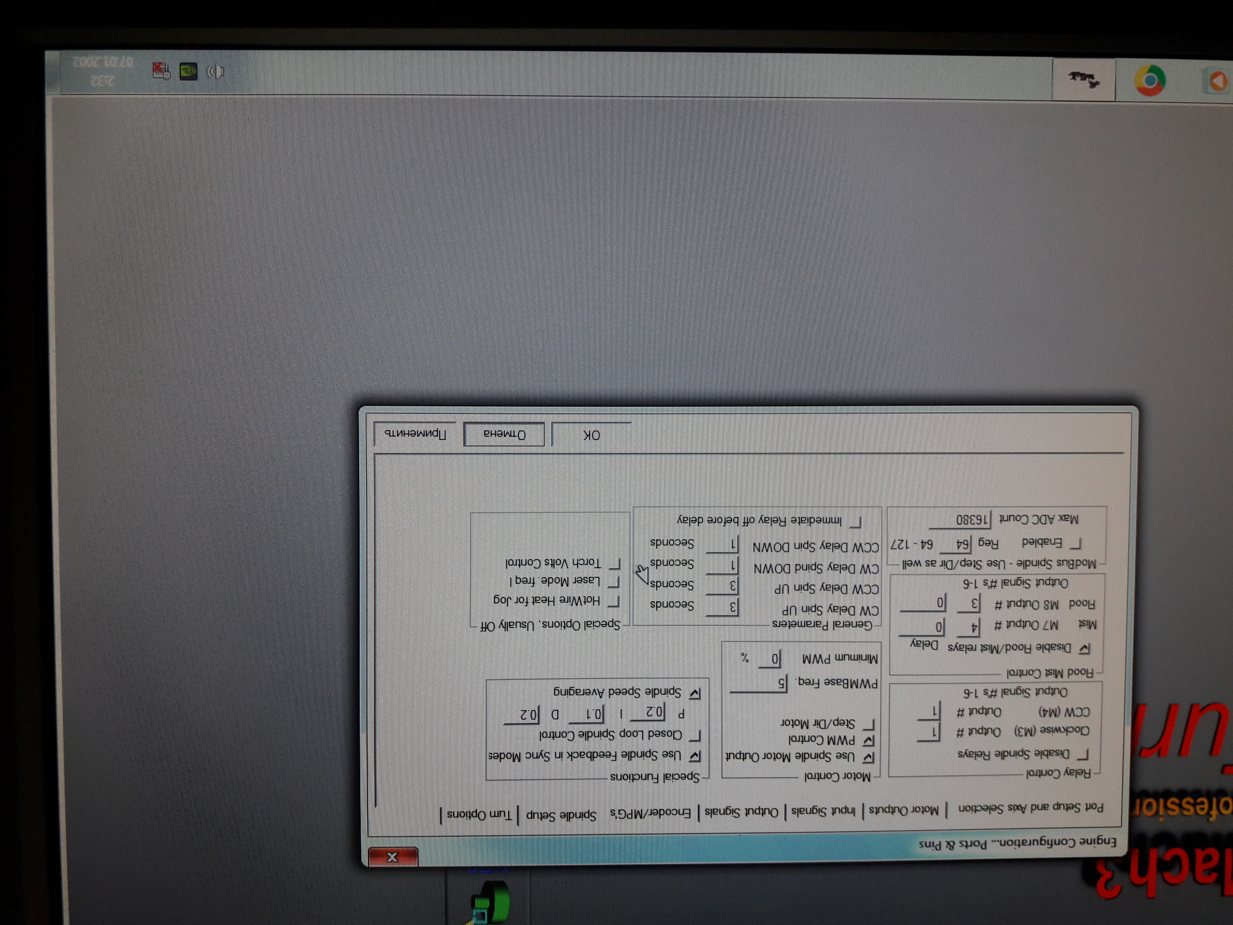

Здравствуйте.
У меня возникла проблема с Mach3 не хочет отображать реальную скорость вращения шпинделя. Сигнал с датчика на шпинделе на плату приходит, и даже Mach3 видит его (индекс моргает на вкладке диагностика в токарном Mach3), но скорость оборотов не показывает как будто и нет никакого датчика. Пробовал ставить разные датчики - холла,геркон, индукционный - результат один. При попытке нарезать резьбу вход в нитку резьбы в разных местах.
Нужна помощь клуба.
Общие настройки.JPG (18586 просмотров) <a class='original' href='./download/file.php?id=152532&mode=view' target=_blank>Загрузить оригинал (186.18 КБ)</a>
шпиндель.JPG (18586 просмотров) <a class='original' href='./download/file.php?id=152533&mode=view' target=_blank>Загрузить оригинал (86.21 КБ)</a>
входы.JPG (18586 просмотров) <a class='original' href='./download/file.php?id=152534&mode=view' target=_blank>Загрузить оригинал (69.59 КБ)</a>

я вам на соседнем форуме совет давал с чего начать- "spindle feedback для начала включить (2-й скрин , справа вверху чекбокс с уродским переводом-исп подачу шпинделя в синхронном режиме)" читали?
вход индекса у вас вроде как работает, так что должно обороты считать..........
есть у меня некоторое недоверие к вашей версии мача .... попробуйте опыты ставить на демке с оф сайта и с родными англицкими скри.... экранами......
И попробуйте шпиндель включать командой М3 из MDI а не кнопкой с экрана......

Сообщение Teddi »
spindle feedback включал, никакой разницы нет. Мач3 у меня с офф. лицензией скачанный с офф сайта. пробовал и в английской версии и в русифицированной - все тоже самое. включал командами и кнопками - результат тот-же. могу снять видео сего процесса если не верите на слово, все что вы перечислили я проделал в различных комбинациях несколько десятков раз, результат все тот-же. Потому и решил узнать у других специалистов - может есть какая-то тайная скрытая кнопка включения подсчета скорости вращения шпинделя? т.к. все что написано в мануале к мачу я проделал. остается только попов звать чтобы они освятили и изгнали бесов из компьютера :). Кстати и чистую систему под мач тоже делал.

я смотрел ваш профиль мача ,что вы выкладывали , никакого криминала не увидел ,кроме того ,что spindle feedback надо включить ,и оставить его включенным а не дергать тудой-сюдой , возможно даже мач перезапустить чтоб изменения вошли в силу. С остальными параметрами вроде все в норме и должно работать.
попробуйте еще параметрами фильтра поиграться , я точно не уверен что он именно на индексную метку, но попробывать стоит.......
Я это сейчас сказал про первый скрин из вашего первого сообщения -чекбокс справа вверху под названием коэфф дребезга ,в оригинале называется index debounce попробуйте разные значения в пределах эдак от 1 до 100(200) с шагом 10 единиц

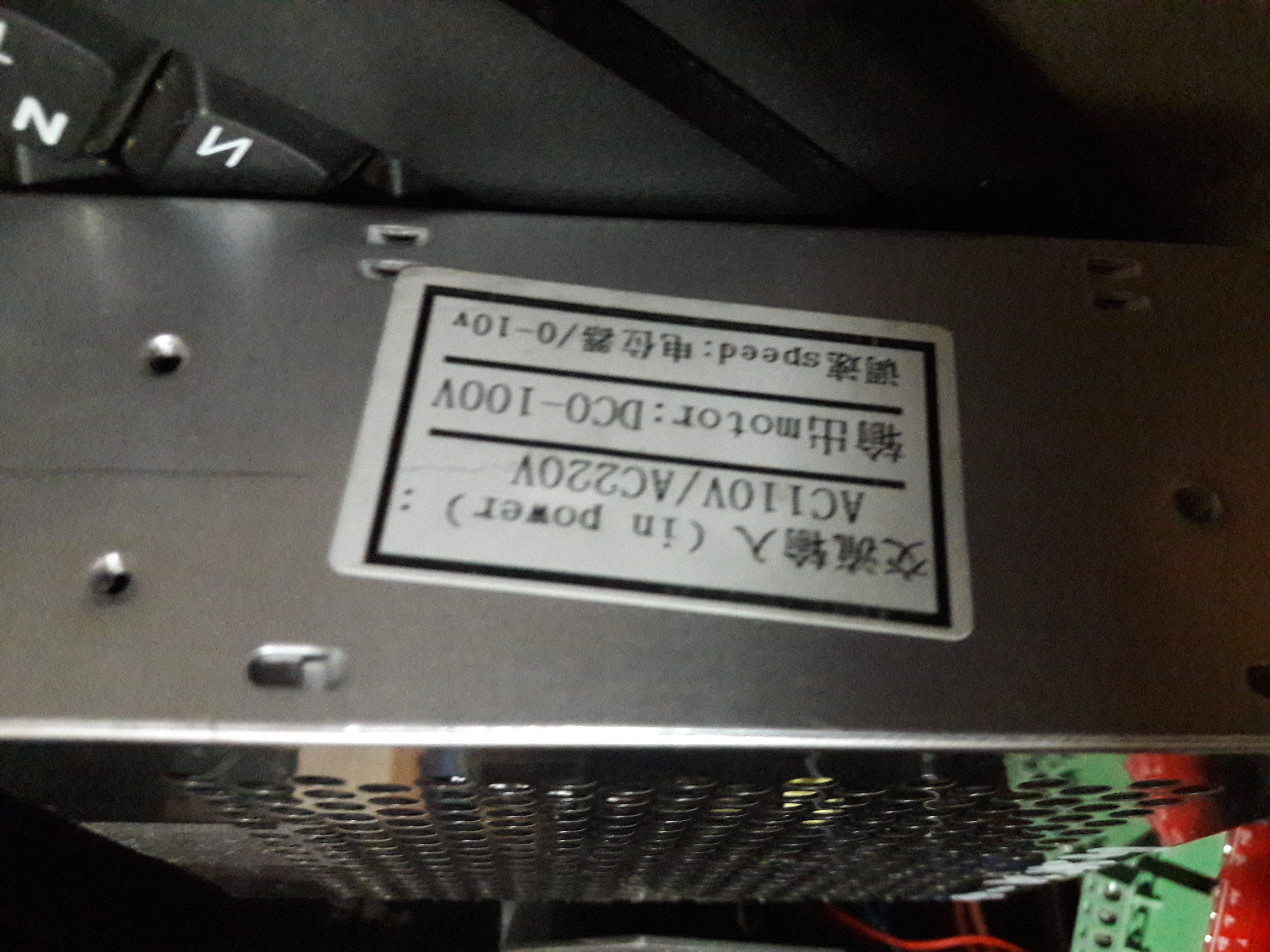

Мужики такая же проблема. На новый контроллер с мачем денег нет. Может кто нибудь еще сталкивался с таким чудом. Мач не считает обороты. Может нужен какой то скрипт?
Самоделкин
Сообщения: 61
Зарегистрирован: 28 дек 2020, 18:32
Re: Mach3 не показывает реальную скорость вращения шпинделя
Сообщение Самоделкин »
Управление оборотами аналоговое. Движок коллекторный постоянного тока.

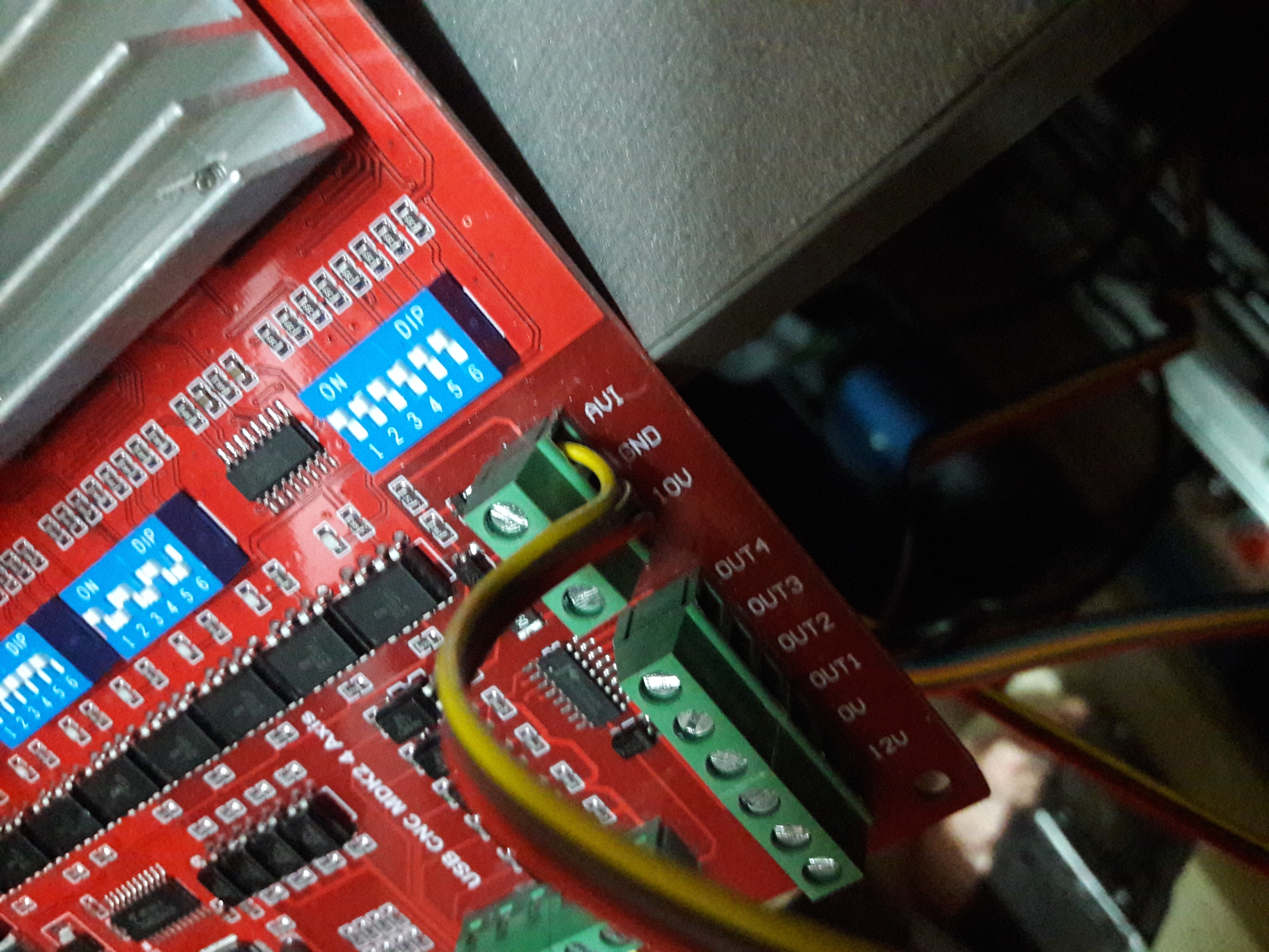

Сообщения: 3310
Самоделкин писал(а): ↑ Мач не считает обороты
А он и не должен считать, он выдает сигнал управления оборотами.
Самоделкин писал(а): ↑ Управление оборотами аналоговое. Движок коллекторный постоянного тока.

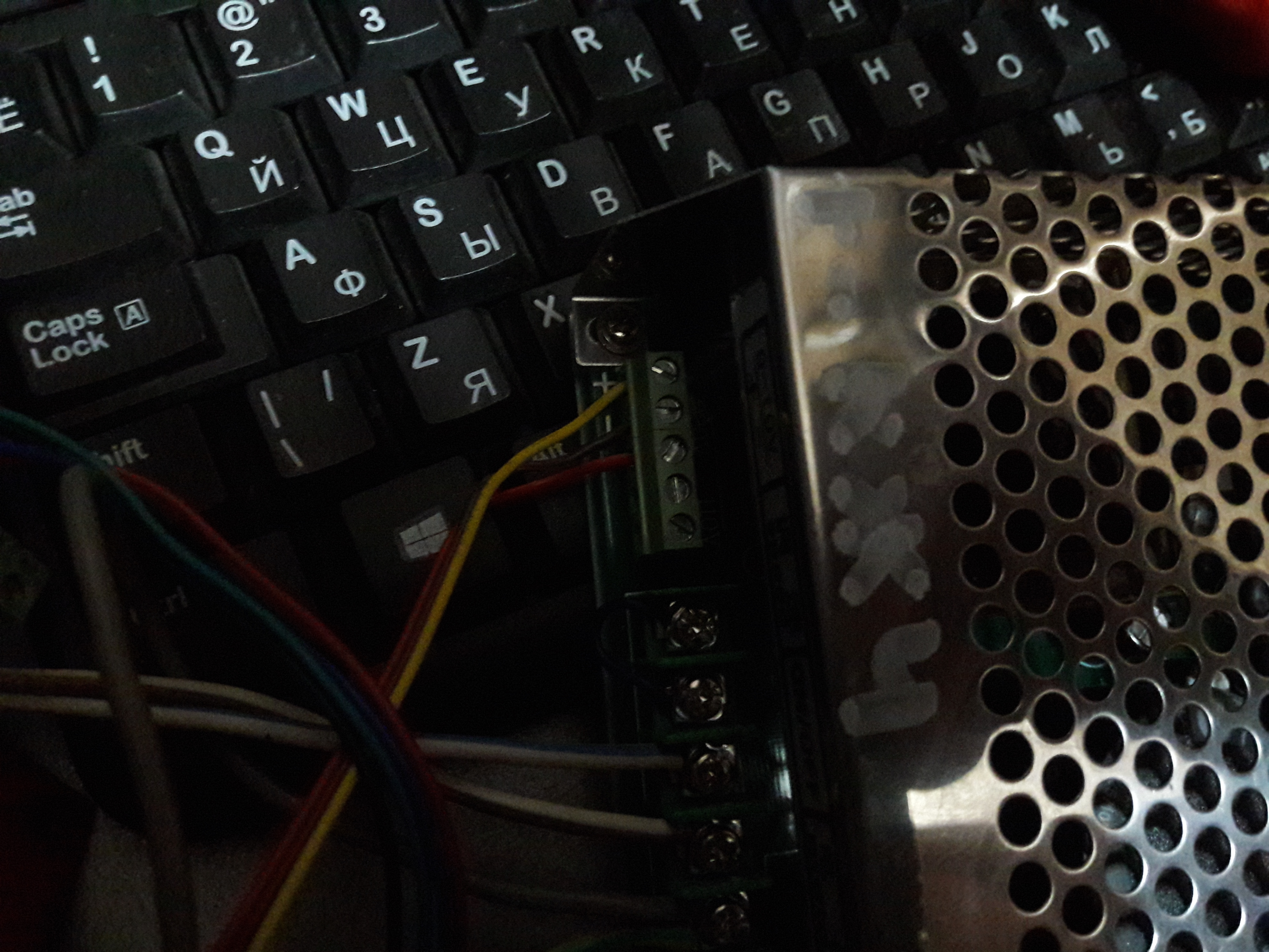

Для начала - как у вас организовано управление оборотами и как оно подключено? Фото, схема и т.д.
Самоделкин
Сообщения: 61
Плата тв 6560 с китая (16026 просмотров) <a class='original' href='./download/file.php?id=190413&mode=view' target=_blank>Загрузить оригинал (4.45 МБ)</a>
:freak_in_action:
Подключение к блоку питания шпинделя (16026 просмотров) <a class='original' href='./download/file.php?id=190414&mode=view' target=_blank>Загрузить оригинал (4.09 МБ)</a>
Провода идущие от платы к Бп (16026 просмотров) <a class='original' href='./download/file.php?id=190415&mode=view' target=_blank>Загрузить оригинал (4.32 МБ)</a>
Сам БП постоянного тока на 100 вольт. Движок коллекторный на 12000 оборотов (16026 просмотров) <a class='original' href='./download/file.php?id=190416&mode=view' target=_blank>Загрузить оригинал (3.93 МБ)</a>
